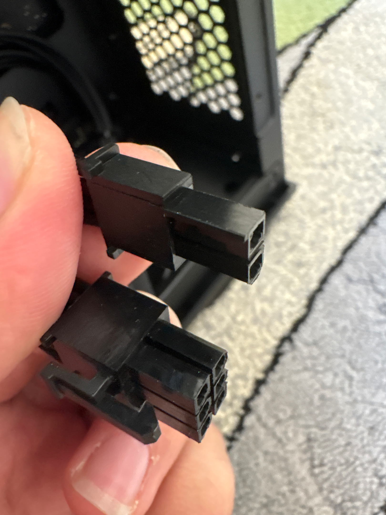

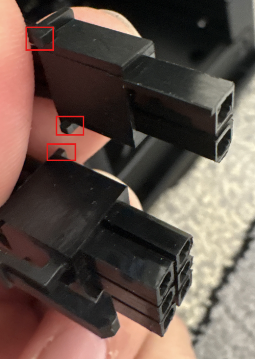

Hep mi bu şekildeydi bu bahsettiğiniz durum? Siz bir temiz format atın, sonrasında bakarız tekrar duruma göre. Önce montaj işini düzeltin, 2 ayrı 8 pin kablo çekin PSU'dan, PCIe yazacak.
Hocam tam olarak bir bağlanma göremedim ama takarken ikisi birbirine bağlanırsa problem olmayacağını düşünüyorum. Takıp fotoğraf atıyorum.
@Yelleeror bu ekrandayken bir de anakartta sarı DRAM ışığı yanıyor mu? Yoksa hemen yanıp sönüyor mu? Beklediğiniz süreyi kastediyorum.
Hocam vallahi yeni masa sipariş ettim, şu anlık bilgisayarı aşağıda kullanıyorum. Hiç dikkat etmedim ama kablolamayı düzelttikten sonra bir bakayım. Peki, bu ne demek oluyor?
Birleştirip takın, 2 ayrı 8 pin kablo çekin PSU'dan, sorun olmaz.

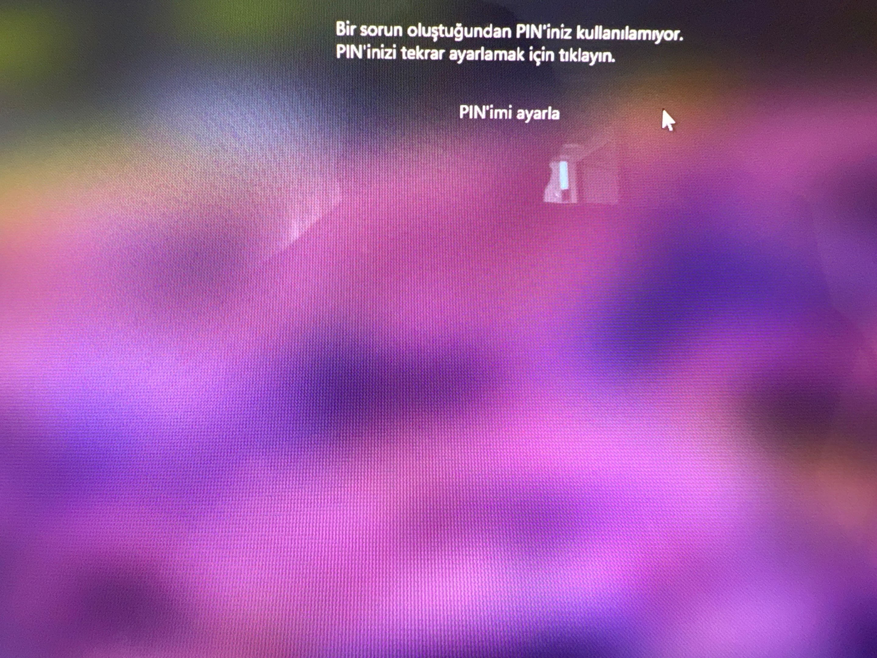

Hocam, o değil de benim yeni bulduğum bir şey de var.
Hocam vallahi yeni masa sipariş ettim şu anlık bilgisayar aşağıda kullanıyorum hiç dikkat etmedim ama kablolamayı düzelttikten sonra bir bakayım peki bu ne demek oluyor?
Olmaması lazım normalde, sebebini bilmiyorum. Temiz format sonrası tekrar bakmak lazım. Eğer anakartta sarı ışık tanıyorsa bellek eğitimi ile alakalıdır, bununla bir alakası yoksa Windows kaynaklıdır.

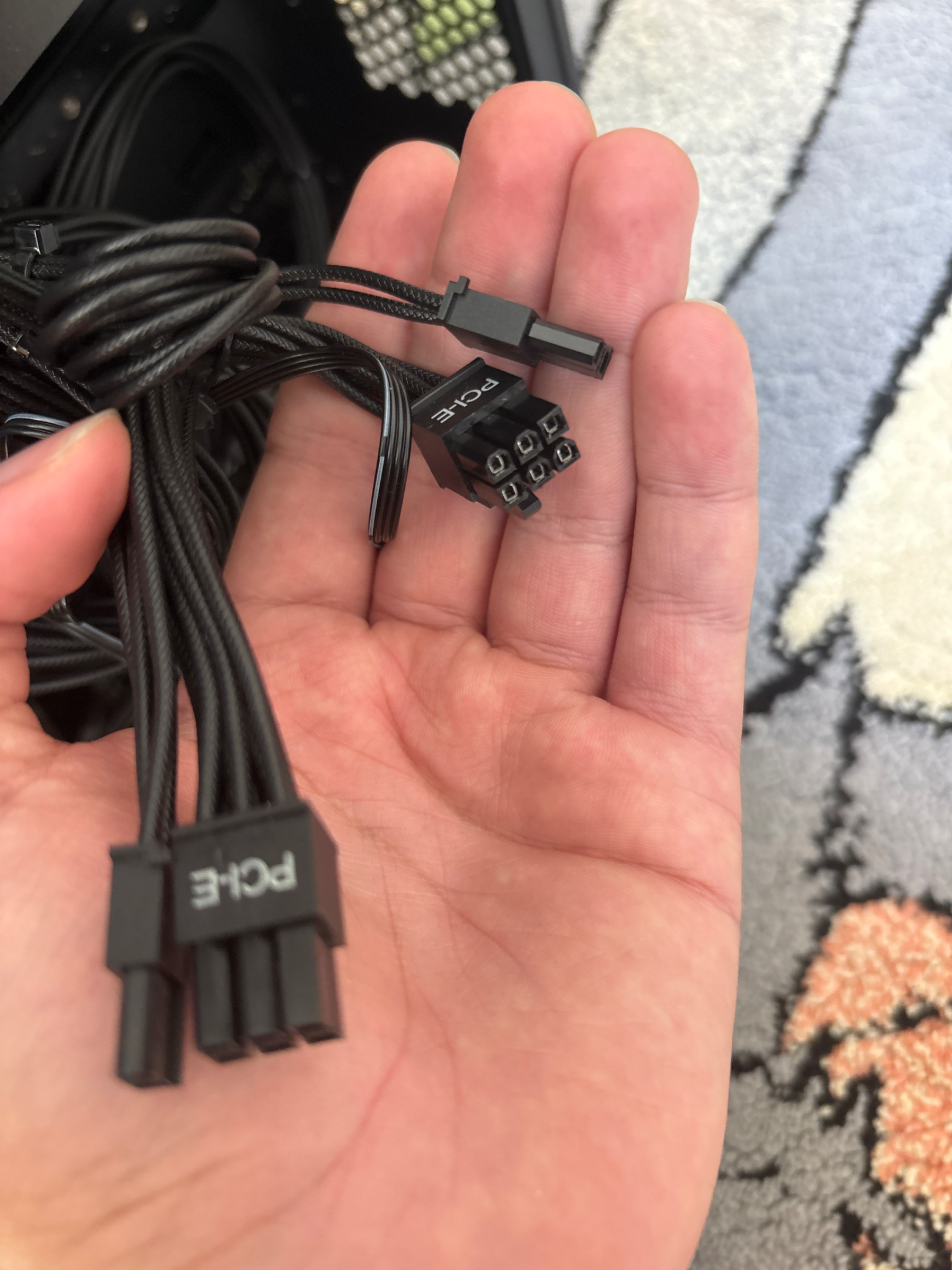

Senin PSU sanırım 4 ayrı 8 pin kablo desteği var, sitede öyle belirtmişler.
Evet hocam, 8'likten dört adet var. Bu kablolamayı yapan arkadaşa da selam olsun; her şeye kelepçe çakmış.
