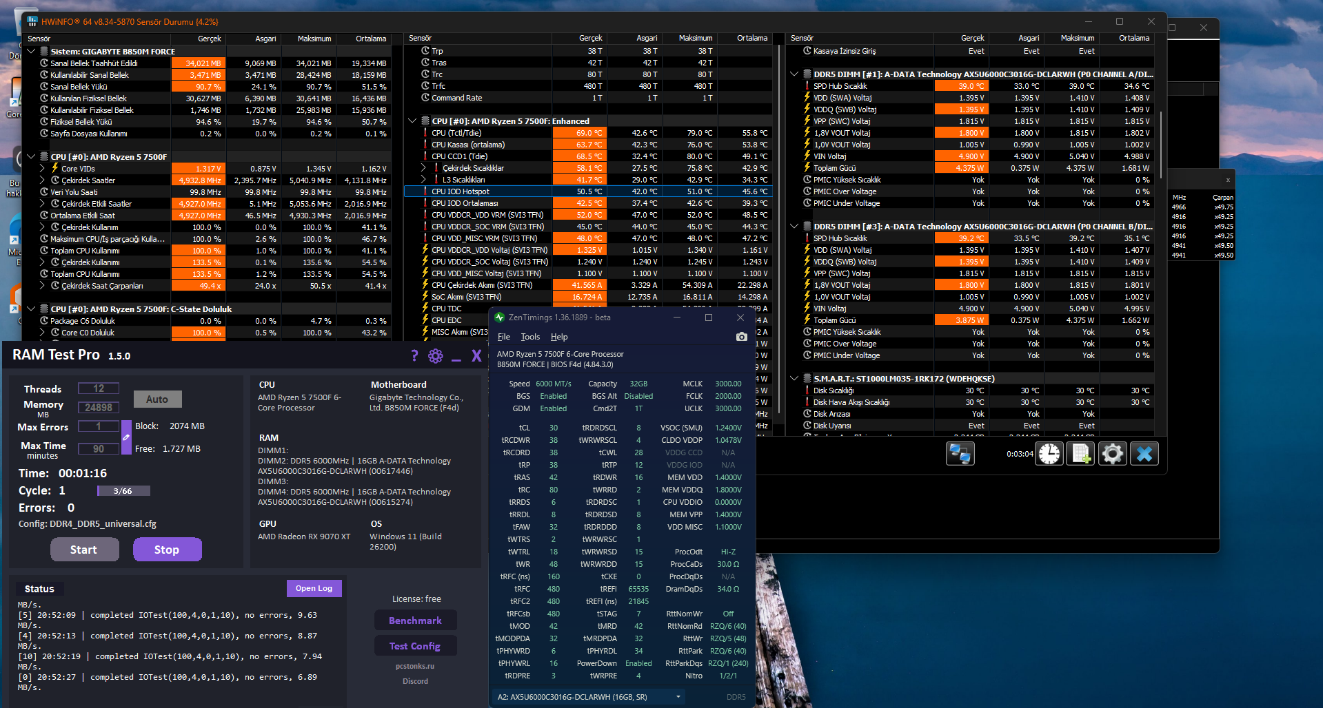

Hocam 90 dakika boyunca hata almazsam daha yukarı seviyeyi zorlayabilir miyiz peki? Merakımdan soruyorum.

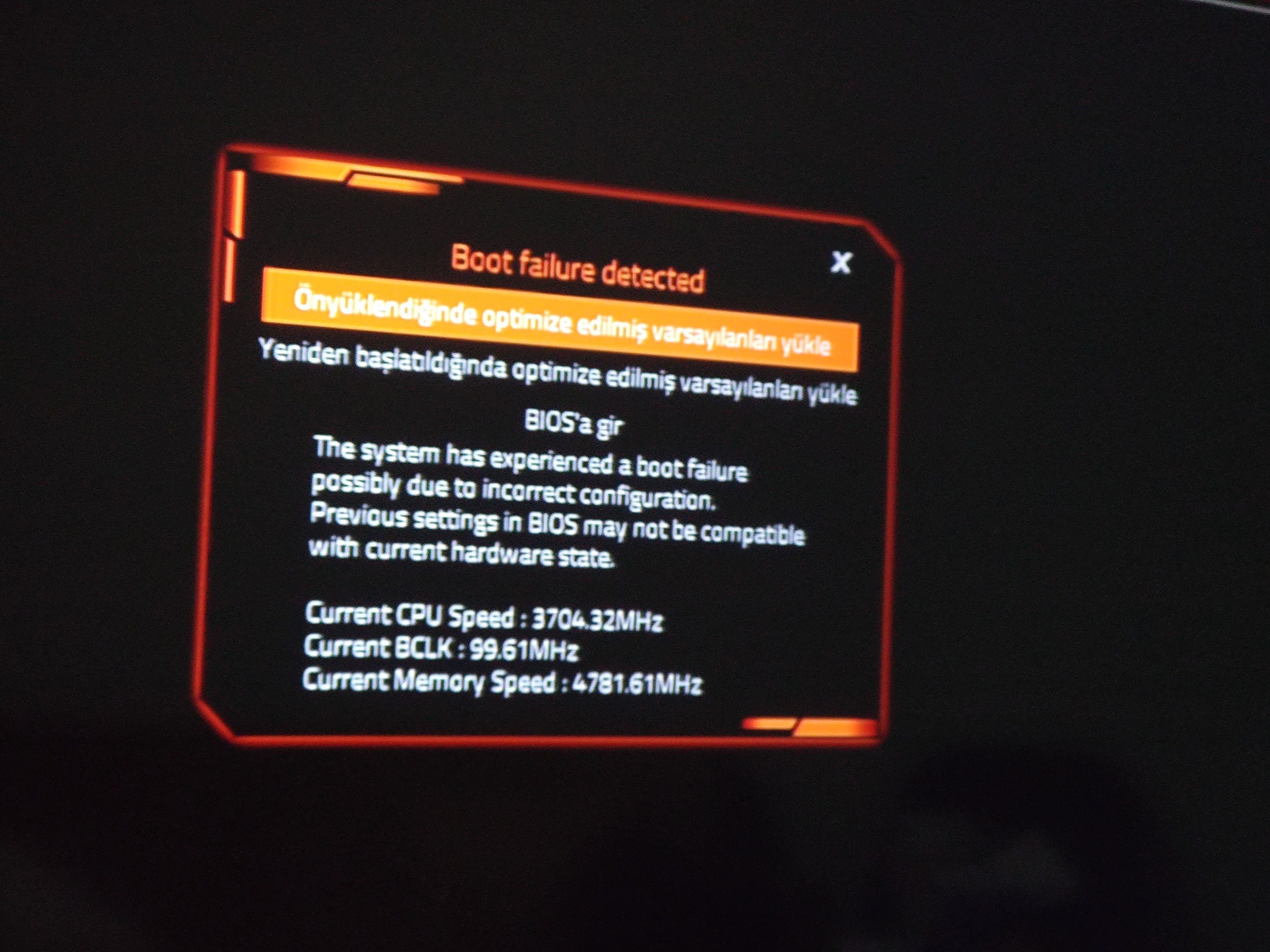

@nikilaudaxxx M diye tahmin ediyorum da, onu anlayamayız şu anda, N/A yazıyor çünkü, tRFC ile anlayabiliriz, onda da sistem boot etmez, Clear CMOS tuşu Force'ta var mı bilmiyorum. Boş yere uğraşman gerekir. M-Die gibi davran o yüzden.
G.Skill olsa barkod yöntemi ile anlardık, diğer firmalarda barkoddan anlayamazsın, tek yol tRFC ile öğrenmek, 400 tRFC eğer boot ediyorsa A, etmiyorsa M-Die. Boot etmediğinde de Clear CMOS gerekecek. Ya pinlerden sıfırlayacaksın ya da tuş ile, tuş yoksa @LH44 tornavida ile sıfırlar.

@Ayhan Dönmez, hocam bir saattir hata yok. 90 dakikayı beklemek zorunda mıyım?
Değilsin, bu profili BIOS içine kaydet User Profile olarak, Clear CMOS gerekirse direkt geri dönersin buna, boş yere bir ton ayar girmene gerek kalmaz. tRFC1-2 ve tRFCsb üçünü 400 ver 6000 MT/s'deyken, açarsa A-Die, açmazsa M-Die. Ona göre konuşuruz durumu.
Boot olmadı. Şöyle bir ekran geldi. Buradan eski değerlere (sadece 3ünü) dönebiliyorum. Sanırım m die peki sınırları zorlamak istersek yapabilir miyiz?

Dediğim gibi M-Die evet, eski ayarları yükle, 6400 deneyelim. VDD-VDDQ-VDDIO değerleri de vereceğim.
@LH44 Hani A-Die'ydi, M çıktı :D P-Die olsa yine iyiydi, M-Die çıkmasaydı keşke.
