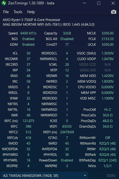

Onlara çok takılma, stabil olup olmadığı önemli, MCR-PDM Disabled olduğundan uzar, training hafızada tutmuyor şu anda, bir de Windows corruptlar tabi, stabil olmayan RAM içinden geçiyor Windows'un.
Powershell ya da CMD yönetici açıp şu iki kodu yazarsın stabillik elde ettikten sonra:
DISM /Online /Cleanup-Image /RestoreHealth
sfc /scannow

Kalsın, bu sürüm optimize ama @muhammetaktas122 gibi 2V verme, DRAM ıc + ımc göçebilir bu durumda, limitleri bilmen önemli, şu an sendeki BIOS limitsiz ve optimize, SoC limit 1.3 yerine 1.4 olması lazım, ona da dikkat et. 1.3 üzeri çıkma şu anda, gerek yok. Vdd 1.65 yerine 1.85 limiti var, ona da dikkat et. Şu anki voltaj değerleri senin için yeterli. Tabii 6200 CL28 1.4 vdd a-die'de stabil olmaz kolay kolay haberin olsun, 1.5 vdd 1.4 vddq 1.4 vddıo ile stabil olur, 1.45-1.5 vdd arası ister yani 6200 CL28 senin kitte.

@nikilaudaxxx sen verdiğim sınırlar dışına taşma, 6200 CL28 1.5 vdd ister ama onu söyleyim en baştan, Windows'unu bozar yoksa 1.4 vdd kalırsa, testte stabil olmadan günlük kullanma. 1.5 vdd 1.4 vddq 1.4 vddıo uygun 6200 CL28'e.
1.45 vdd-1.5 vdd bakarsın 6200 CL28 için ayreten, vddq-vddıo 1.4 kalabilir, onda sorun yok.
6800 CL26..TestMem5'te kararlı olduğunu ispatlamış.
Biraz daha fazla bantgenişliği var TRFC'de daha düşük.

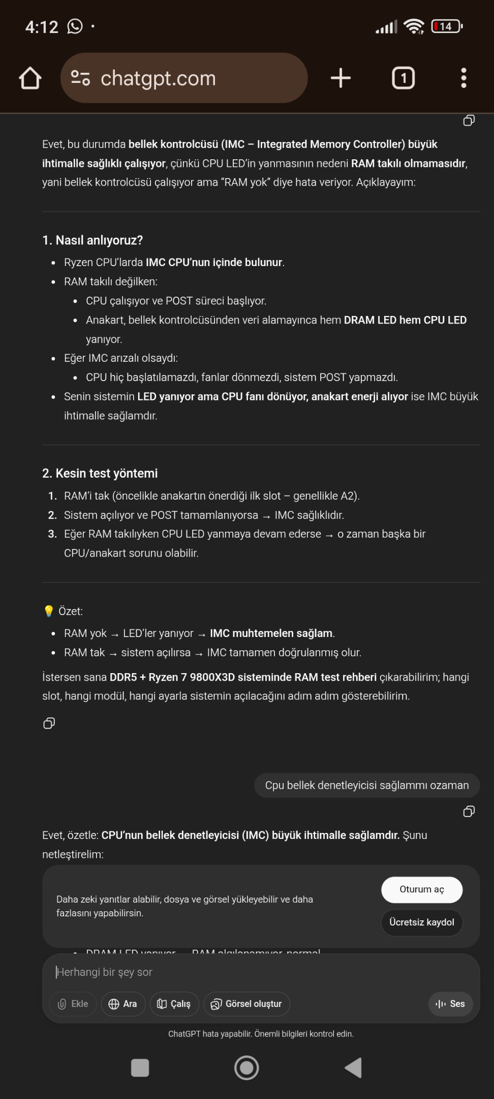

@SunseTTime, @Ayhan Dönmez, Sabah erken kalkıp bir buçuk saatlik testte hiç problem almadan bilgisayarı kapattım. Şimdi ise açamıyorum. :D
@nikilaudaxxx Soğutucuyu sök, dediğim şekilde tekrar tak, daha doğrusu sökmene gerek yok, karşılıklı 2-3 tur gevşetip yine dönmediği yere kadar 2-3 tur sık, bir de RAM'leri söküp dikkatlice tak geri, bu sefer slotları değiş, A1'de olan RAM'ı B1'e, B1'de olanı A1'e tak. Bu şekilde devam etme bence.
Soğutucuyu sökersem termal macunum yok abi tekrar takamam biraz gevşetmeye çalıştım dün. Ramleri de soğutucudan dolayı çıkaramıyorum. Nasıl yapcaz? :/
Termal macun tekrar sürmene gerek yok, mevcut olanı yaysan yeterli. Zaten TF-7 macun gelmiyor mu ya da TF-4 bu kule tipi ile?
