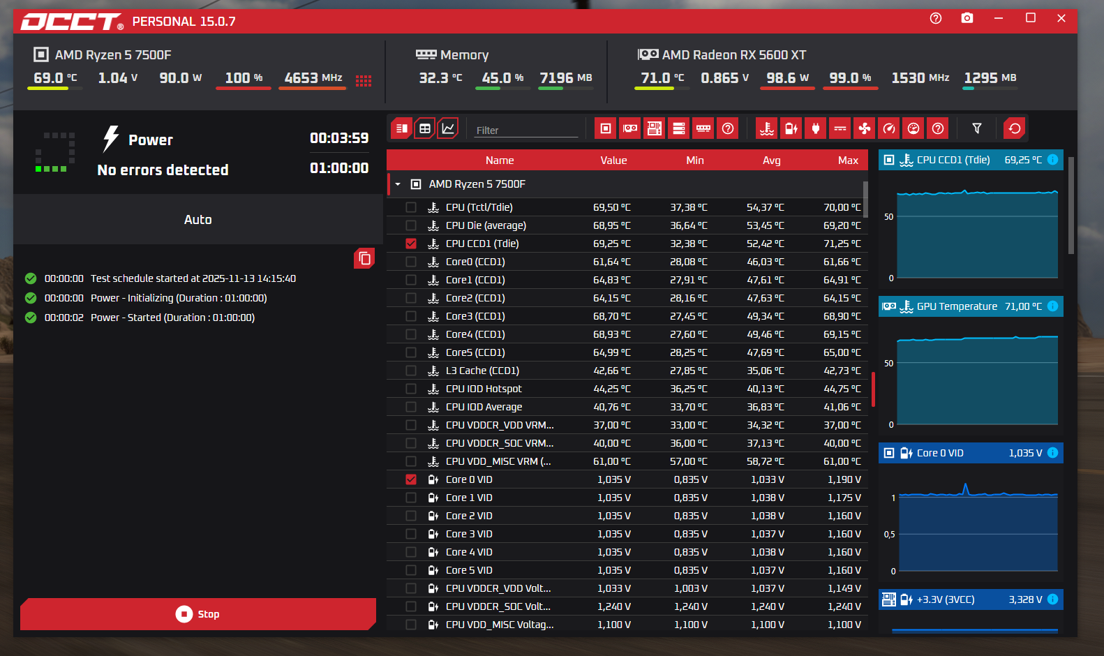

OCCT indirip sistemi Power testine soktum, 4-5 dakika kadar sorunsuz devam etti, sonra kapattım. Bilgisayarı gereksiz yormamak adına rekabetçi oyunlar hariç FPS sabitlemesi yapıyorum, bu yüzden aşırı yükten dolayı reset attığını düşünmüyorum. C:\Windows\ dizininde Minidump klasörü yok. 120 GB SSD’de eski Windows kuruluydu, onun klasörlerinde Minidump var. Bunu bir yerden mi aktif etmem gerekiyor?

Hayır hocam, test sırasında 12V kanal tablosu var. 11.6V altına düşüyor ise sıkıntı.

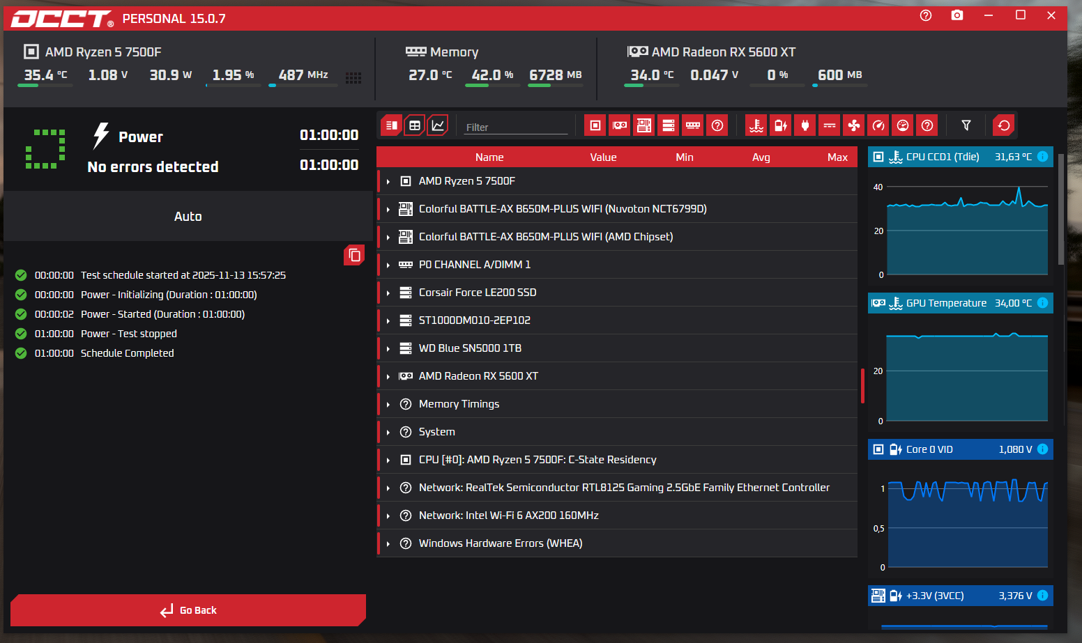

Hocam testi açıp çıktım. 1 Saatlikmiş test sanırım, kendiliğinden kapanmış reset atma vs. olmamış. Bahsettiğiniz 12V tablosunu bulamadım, nerede olduğunu söylerseniz onu da kontrol edeyim tekrar test başlatıp.
