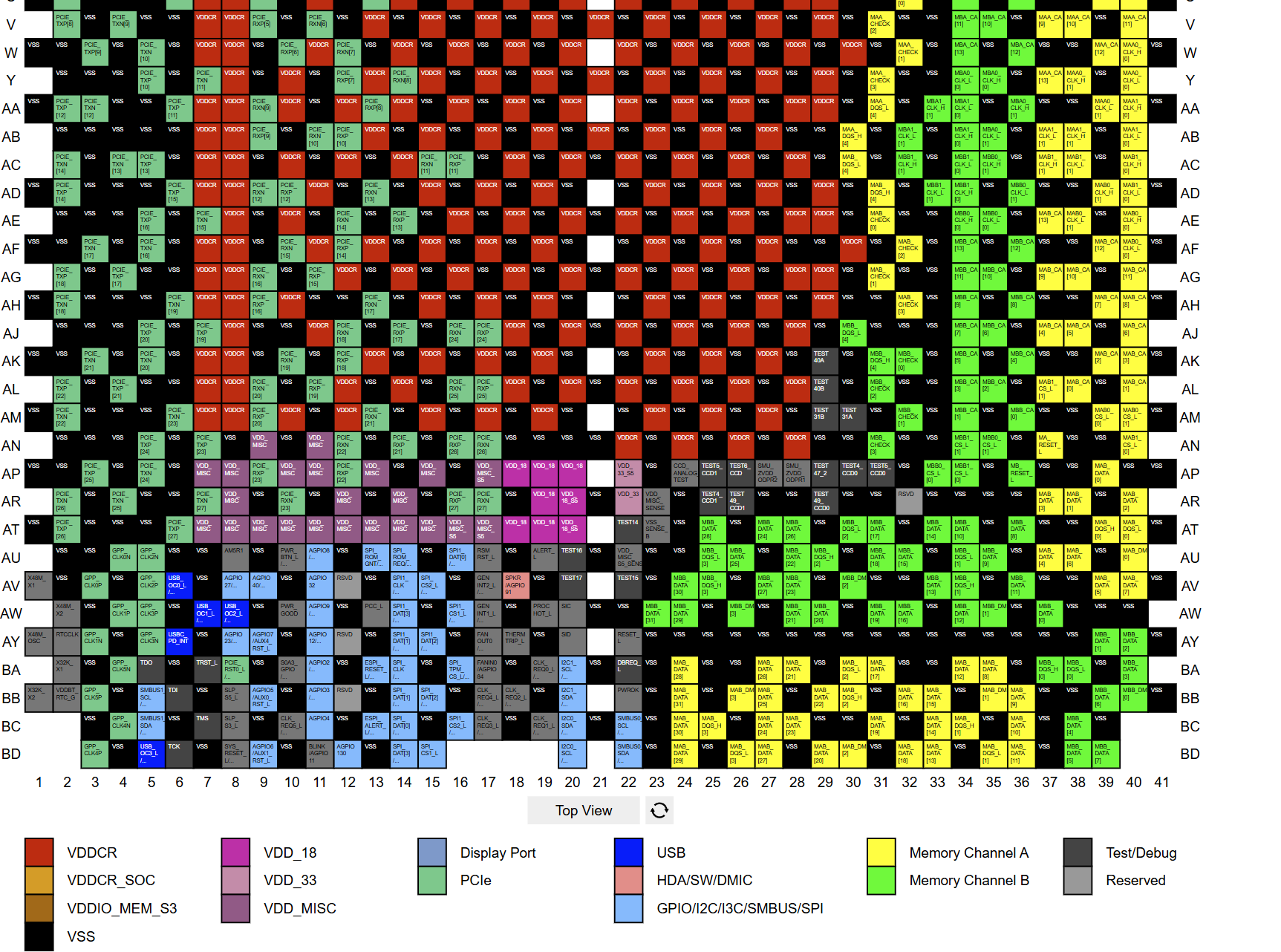

Bak seninle 20 sayfa boyunca uğraşmışım, tek derdim mevcut sorunların çözülsün, 2 adet kit değişmene rağmen yine sonuç aynı, sebebi şu, ya RAM slotlarında bir problem var fiziksel olarak ki sanmıyorum, bu düşük ihtimal, ya işlemcinin bellek kontrolcü arızası mevcut ki düz EXPO'da dahi stabil kalamıyor, veyahut bent pin mevcut LGA sokette, bu da anakart ile kaynaklı bir sorun anlamına geliyor. Monte eden arkadaşın deneyimsizliği sonucu çok kolay bir şekilde bent oluyor, AM5 soket pinleri çok hassas, İntel gibi değil malesef, soğutucu montajında bile bir taraf gevşek bırakıp diğer taraf çok sıkılsa, yine tek taraflı bent oluyor. @Ateş Hekimoğlu
Bent pin mevzularında ground pin falan denk gelirse sistem açılır boot eder, ama sendeki mevzu başka, ya pressure ile alakalı ya da memory channel A-B, VDDCR ile alakalı problem var özellikle SoC kanadında, eğer IMC arızası mevcut değilse, düz EXPO'da BIOS sürümü fark etmeksizin 2 ayrı kit ile stabil olmamayı, başka türlü açıklayamazsın, ya dengesiz pressure ya da bent pin.
