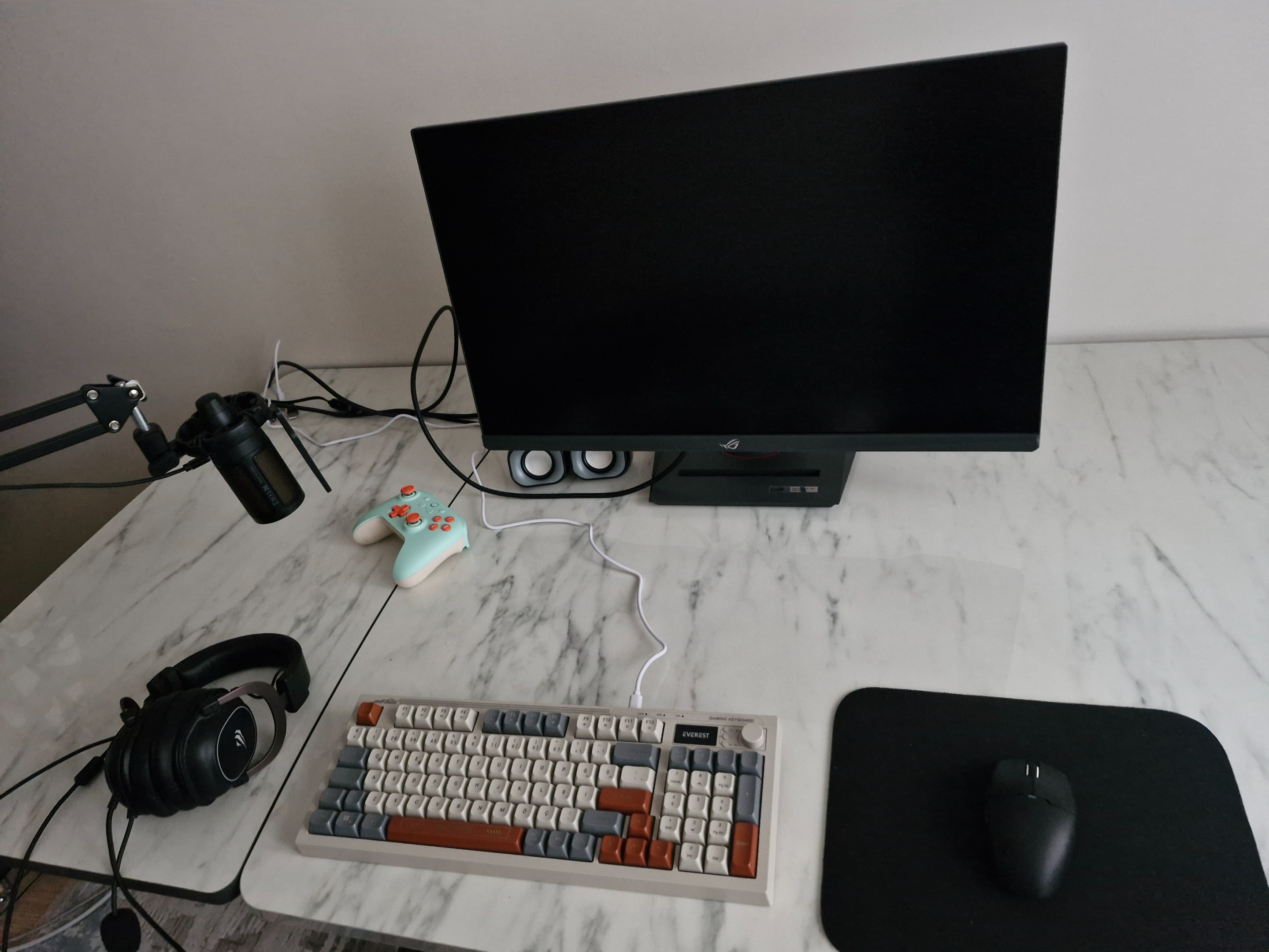

CP 77'de sizdeki gibi arada bir oluyordu. TLOU 1 ve 2 'de yine arada bir tekleme ve bazen ise birkaç saniye donup kalma oluyordu. GoW CP 77 ile aynıydı. 1 ay böyle kullandıktan sonra RDR 2 başlayayım dedim ve bu sefer sistemde sorun var diye jeton düştü; sürekli %1 FPS drop yiyip duruyordum. Sonra PUBG indirdim daha da kötüsü oldu. En son işte bu konuyu açtım, boşa yeni RAM aldım; Ayhan hocam sağ olsun saatlerce uğraştı ve sonuç para da yok sistem de yok. Masam böyle duruyor.

Cp 77'de sizdeki gibi arada bir oluyordu. The Last of Us Part I ve 2'de yine arada bir tekleme ve bazen ise birkaç saniye donup kalma oluyordu. GoW cp 77 ile aynıydı. 1 ay böyle kullandıktan sonra RDR 2 başlayayım dedim ve bu sefer sistemde sorun var diye jeton düştü; sürekli %1 FPS düşmesi yiyip duruyordum. Sonra PUBG indirdim daha da kötüsü oldu. En son işte bu konuyu açtım, boşa yeni RAM aldım; ayhan hocam sağ olsun saatlerce uğraştı ve sonuç para da yok sistem de yok. Masam böyle duruyor.
