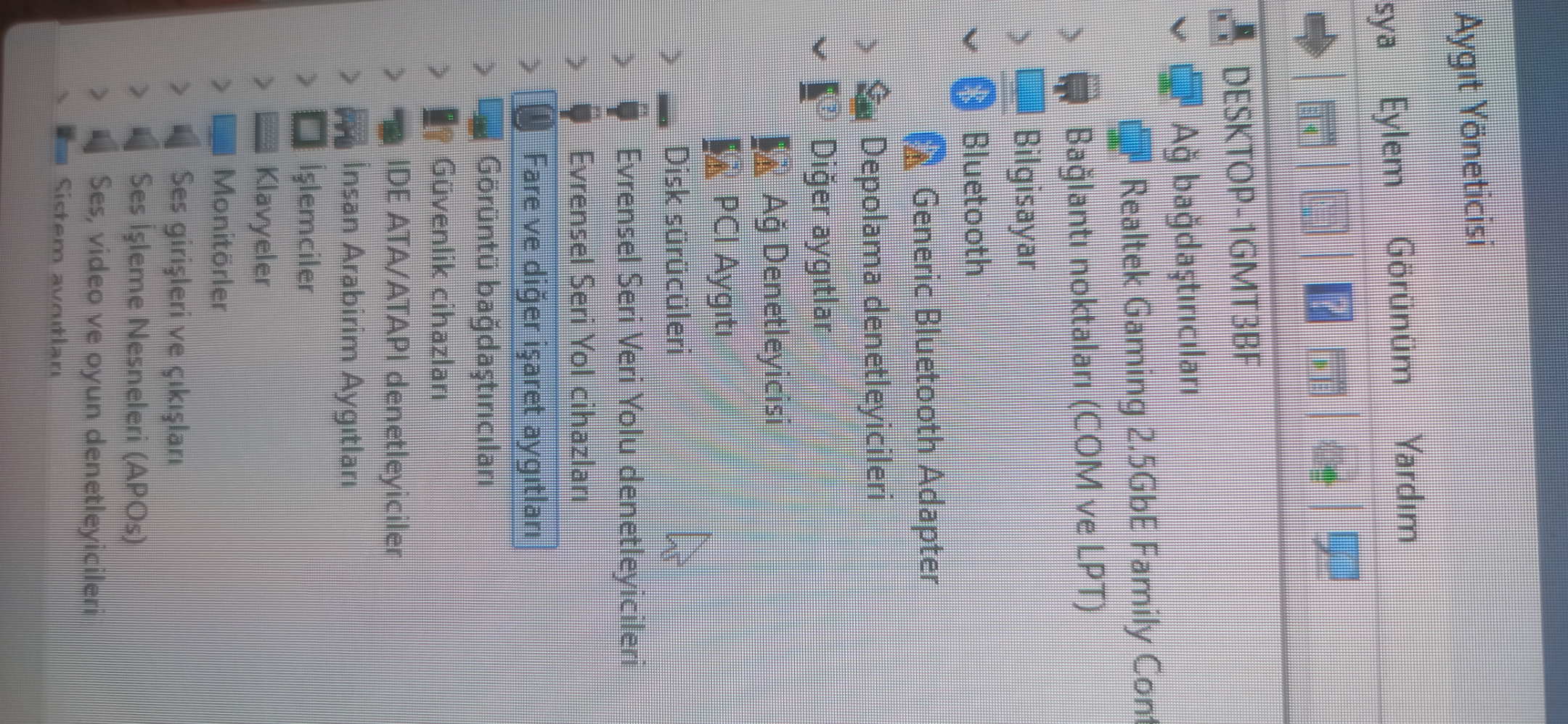

Bu ünlemler nedir?

Bu ünlemler nedir?
Wi-Fi/Bluetooth driverleri ve PCIE Aygıtı, çipset ile beraber kurman lazım, ASUS'un anakart sayfasından sürücü kısmından indirmen gerekli, en son sürüm ya da bir öncekinin içinde PCIE adlı klasör var, onu ASUS setup ile kurup dene bir de, sorun kaynağı o değildir bence ama denemekte fayda var, ünlem kalmasın. BIOS'tan Wi-Fi/BT kapatabilirsin bir de Advanced-Onboard settings kısmında var hepsi, hem Gen4 ekran kartı slotu yapabilirsin hem de kapatabiliyorsun gereksiz şeyleri.

Sök tak yaptım, pci de ki ünlem gitti zaten gittikten sonra tekrar test için girdiğimde oldu bu olay. Geriye bir tek bios güncellemesi kalıyor, belki ram testi veya psu testi falanda yapabilirim araştırmam lazım. Ama ekran kartından gibi sorun çünkü hataları gördük ekranda sen de gördün.
