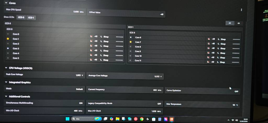

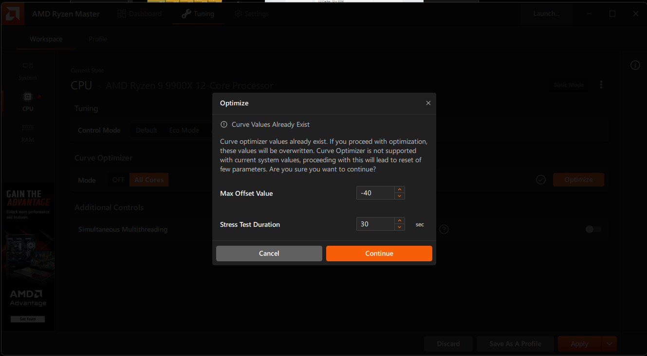

İlk olarak BIOS'u sıfırladım ve bu Ryzen Master programı üzerinden Curve Optimizer testi yaptım. Max -40 mV ve 30 sn süre ile olacak şekilde testi başlattım.
Yaklaşık 1 saat 15 dk sürdü ve sonucunda işlemci çekirdeklerimin hepsine -40 mV değerini vermiş. Sistem stabildi, herhangi bir test sırasında da bir sorunla karşılaşmamıştım.
Ryzen Master base clock saatleriyle test ettiği için +200 MHz hız yoktu ve sistem ondan dolayı stabildi.
Fakat +200 MHz ayarı olmadığı için bu sefer kolları sıvayıp program üzerinde görünen yıldız ve içi dolu gümüş yuvarlak olan çekirdeklere daha az değerler vererek her çekirdek için ayrı ayrı -mV değerleri verdim. Şu an stabil olan bir noktadayım, benchmark test sonuçlarım görsellerdeki gibi. İşlemcimin silikon kalitesi nedir, bunu merak ettiğim için böyle bir konu açmak istedim. Eski nesil AMD işlemcilerde Ryzen Master bu sonucu bildiriyordu ama güncel modellerde bunu yapmıyor.
+200mhzde ryzen masterda yıldızla ifade edilen modellere -30mv, gümüş baloncukla belirtilenlere -25mv, kalan içi boş baloncuklarada -20mv vererek testleri gerçekleştirdim

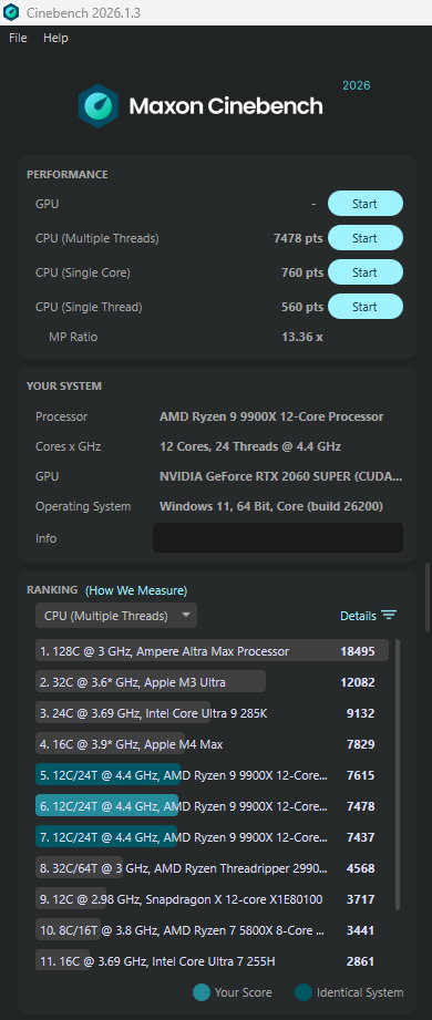

Test sonuçlarındaki Multiplethreads sonuçlarında görünen 3 testte kendi test sonuçlarım (7615-7478-7437)

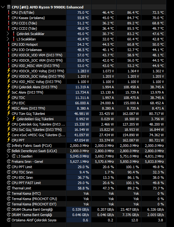

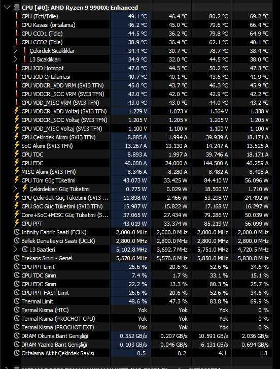

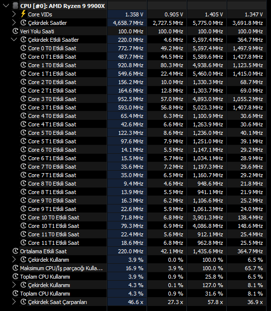

Cinebench üzerinde test sonralarındaki HWinfo değerleri;
MultipleThreads testi sonrası değerleri;

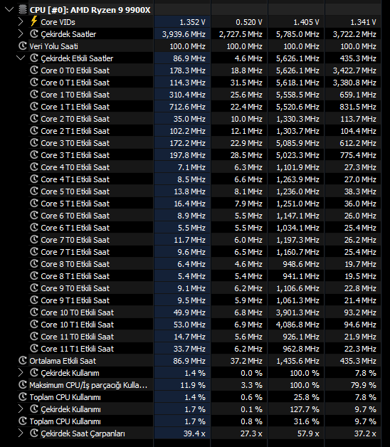

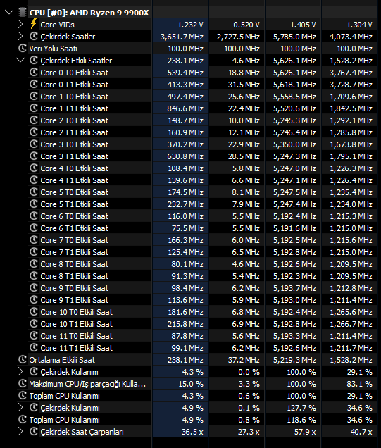

SingleCore testi sonrası değerleri;
SingleThreads testi sonrası değerleri;

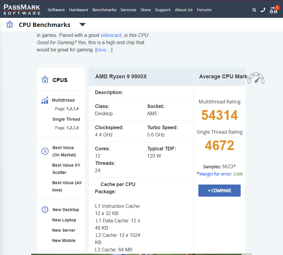

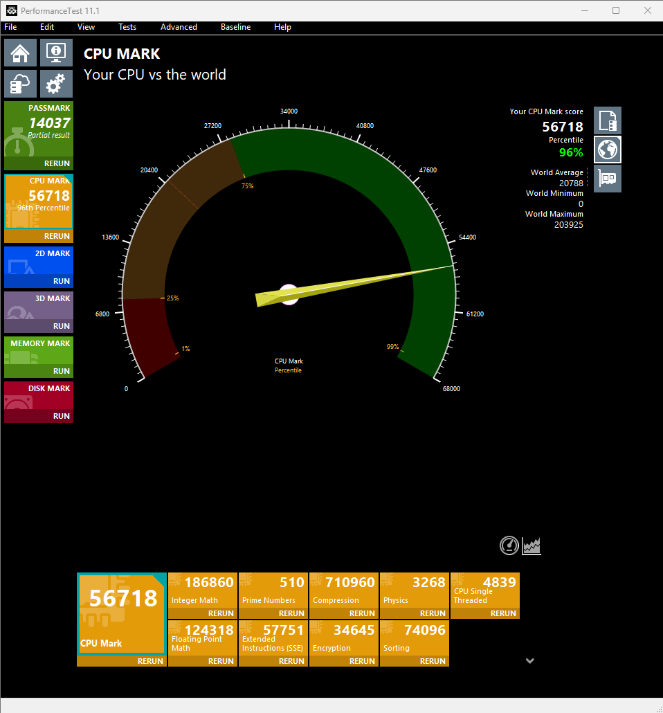

Passmark CPU Benchmark Sonuçları ve Sitede Test Edilmiş Diğer Modellerin Ortalaması

Sonuç olarak kendim manuel yaptığım değerlerde yıldız ve gümüş olan en iyi 2 çekirdeğe 15 diğerlerine 18 girdim ve bundan 1 tık farklı bir şey yapsam hata yiyor. +200 yapsam da yapmasam da fark etmiyor yani oyunda sıvı soğutucu olmasına rağmen 5750'ye hiç boostlamıyor zaten ancak 5650 falan.

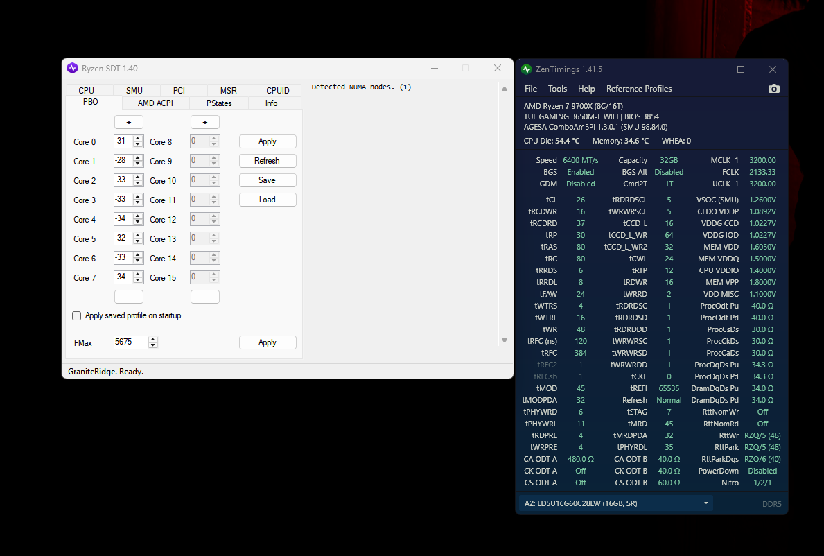

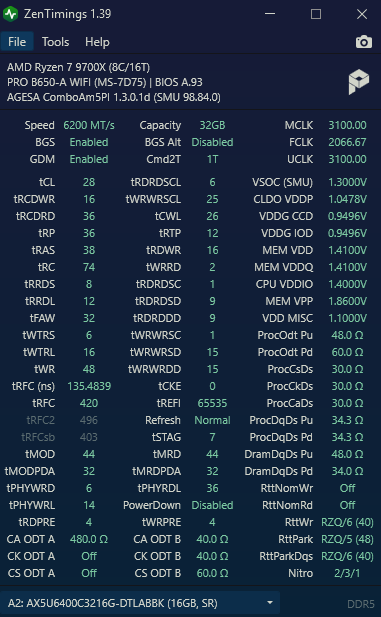

Daha da uğraşmıyorum artık RAM zaten 6000 MHz de nebi akgünün videosundaki CL değerleri ile 6200MHz de 1:1 e ayarlı
SoC 1.30 değerinde.
SoC 1.30 değerinde.

Progam başta -253 mü ne böyle bir değer veriyor ben anlamadığım için başlatınca direk donmuştu mesela
Sonra -30 ve 30 saniye olarak girdim 1 saatten fazla sürdü sonuç -28 dedi bütün çekirdeklere ama dediğim gibi AIDA64 hemen anında hata verdi. 1 saat eğlencesine açtım sanki :D

Aynı şekilde bendede -253 gibi bir değer yazıyordu. Ai ile birlikte hareket ederek -40 yazdım ve ilk süre olarak 120sn yapmıştım fakat toplam test süresi 5 saate yakın gösterince 120sn yazan değeri 30 yaptım ve 1 saat 15dk sürdü sonuçtada tüm çekirdeklere -40mv atadı (stok hızlarda ek bi +mhz ayarı olmadan)

Daha da uğraşmıyorum artık RAM zaten 6000 MHz de nebi akgünün videosundaki CL değerleri ile 6200MHz de 1:1 e ayarlı.
SoC 1.30 değerinde.
