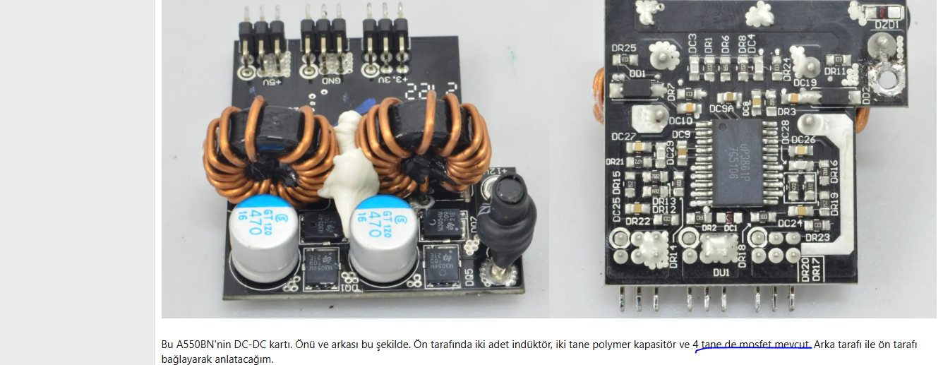

Doğrudan şebekeyi ilgilendiren kısım, yani AC tarafı Primary Side'ın kendisi. Sadece EMI filtresi değil. Şurada anlattım:
Asıl sorduğunuz şeyler 2. ve 3. bölümde, ilk bölümü de fırlatıyorum. Enerji kayıpları, sızıntı ve EMI tarafı 2 ve 3'de.
Sızıntı her daim var, amaç minimize etmek bunu.
2. bölümü okudum hocam. Fakat hala sorunun nereden kaynaklanabileceğini anlamadım. Bu arada DC-DC kartlarında mosfet kullanıyor yazmışsınız. Acaba mosfet yerine diyot kullanılan modeller var mı?
