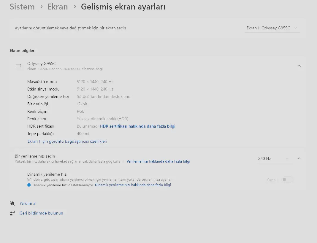

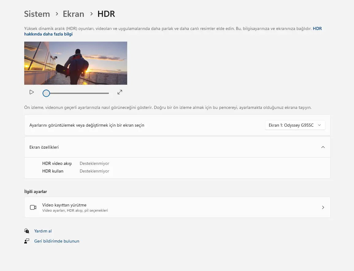

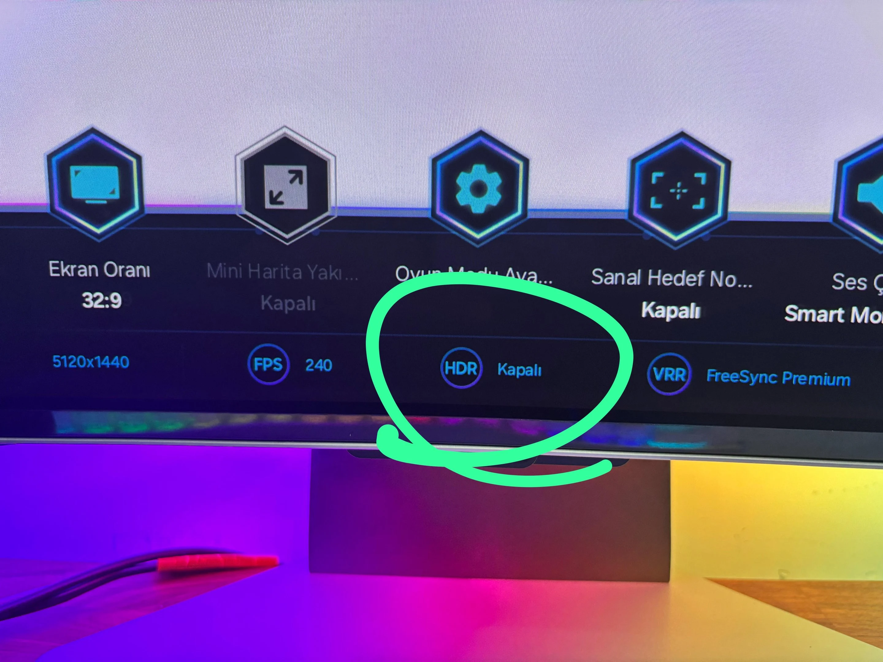

Merhabalar, yeni bir monitör satın aldım. Monitör'de HDR Özelliği mevcut fakat hem monitör ayarlarından hem de windows ayarlarından HDR Seçeneği kapalı açılmıyor. Paugge HDMİ 2.1 ve Display Port 1.4 kablo ile ayrı ayrı denedim ikisinde de sonuç aynı. Bu monitörde HDR nasıl açabilirim?

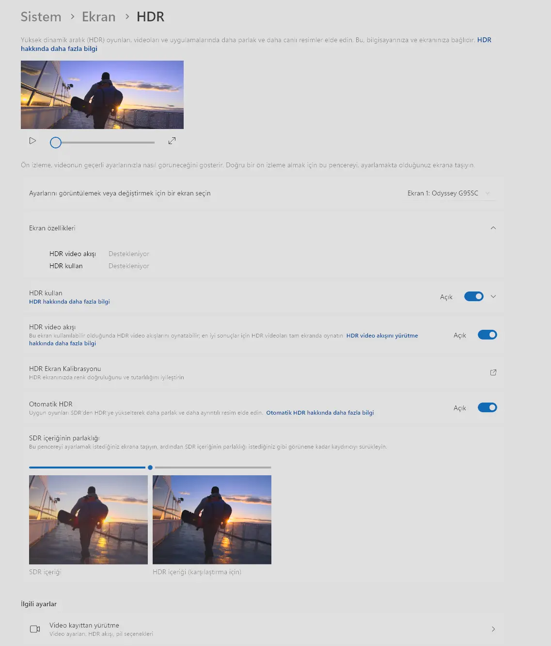

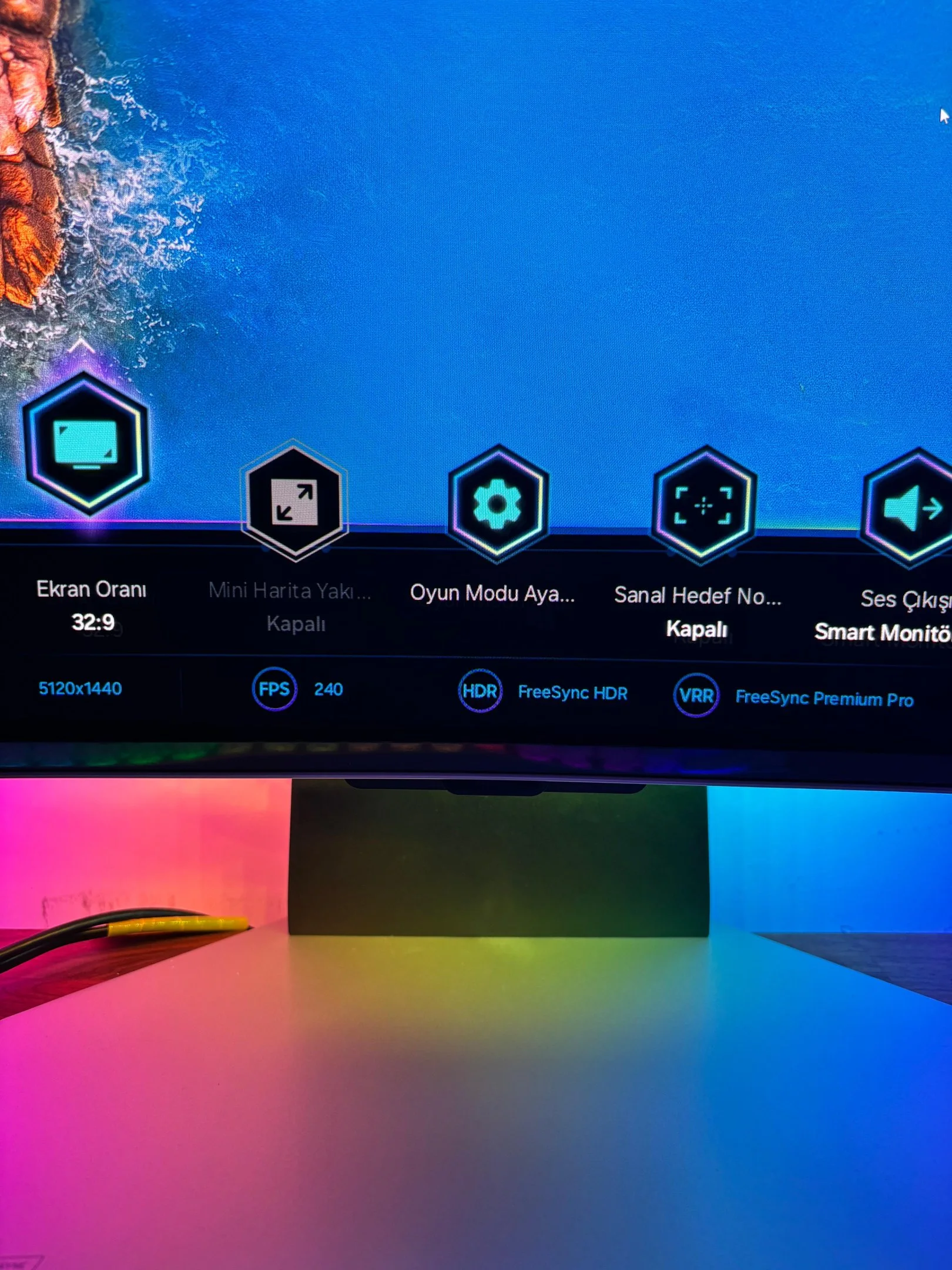

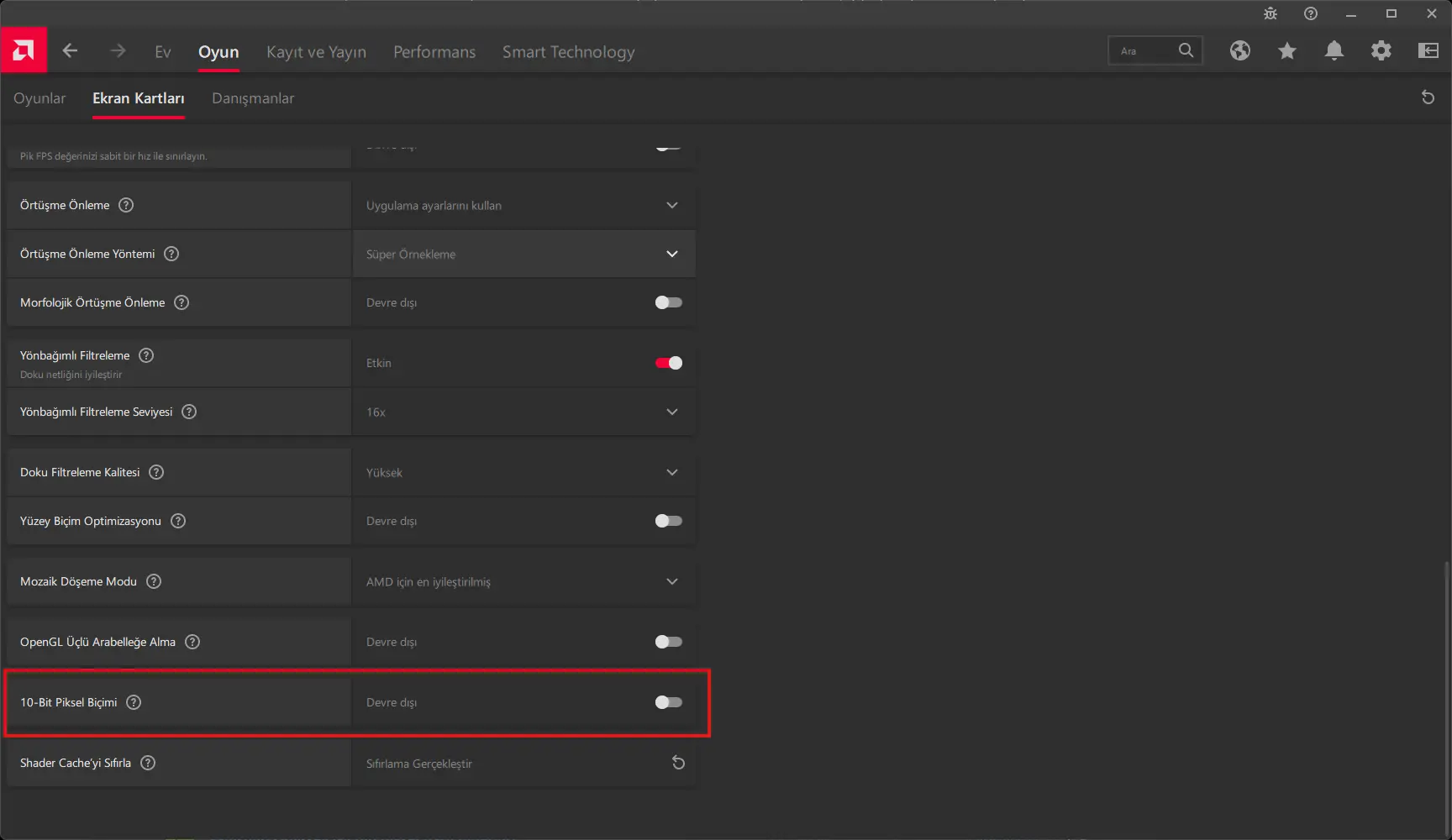

Sorunu kendim tesadüfen çözdüm. AMD Ekran kartı kullanıp Monitörü HDR Desteklese bile açamayanlar için çözümüm ;
  • AMD Radeon Software açıyoruz.
  • Ayarlar -> Oyun -> Ekran Kartları Bölümünden en aşağıda "10-Bit Piksel Biçimi" mevcut onu Devre Dışı bırakıyoruz. Sonrasında sistemi yeniden başlattıktan sonra artık Windows ayarlarından HDR Açabiliriz.

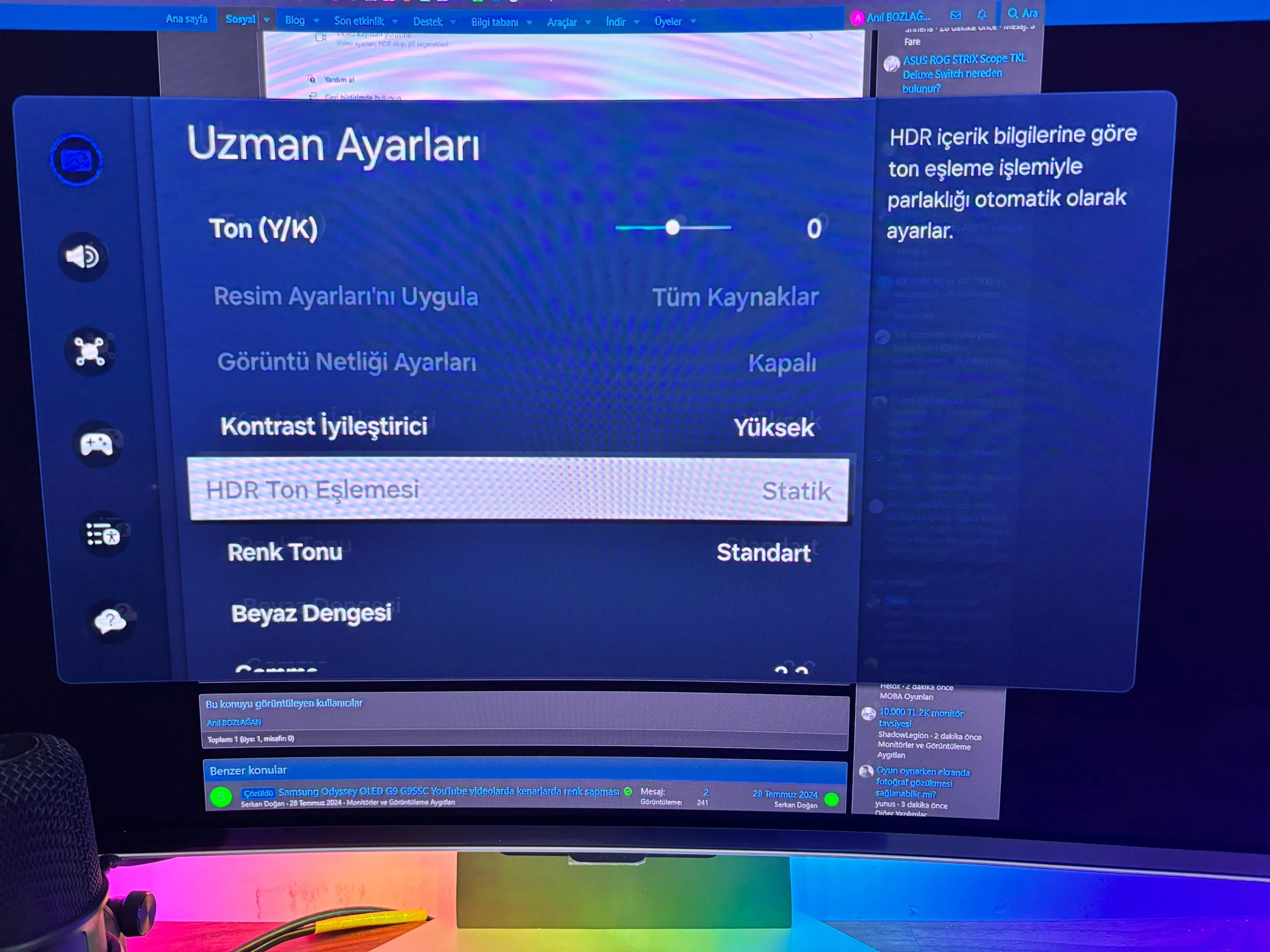

Monitör OSD menüsünde HDR ayarı mevcut mu. Bu özellik kapalıysa bir fotoğraf paylaşır mısınız? Monitör farklı modlarda olduğunda HDR özelliği açılmayabilir.

Monitör OSD menüsünde HDR ayarı mevcut mu? Bu özellik kapalıysa bir fotoğraf paylaşır mısınız? Monitör farklı modlarda olduğunda HDR özelliği açılmayabilir.

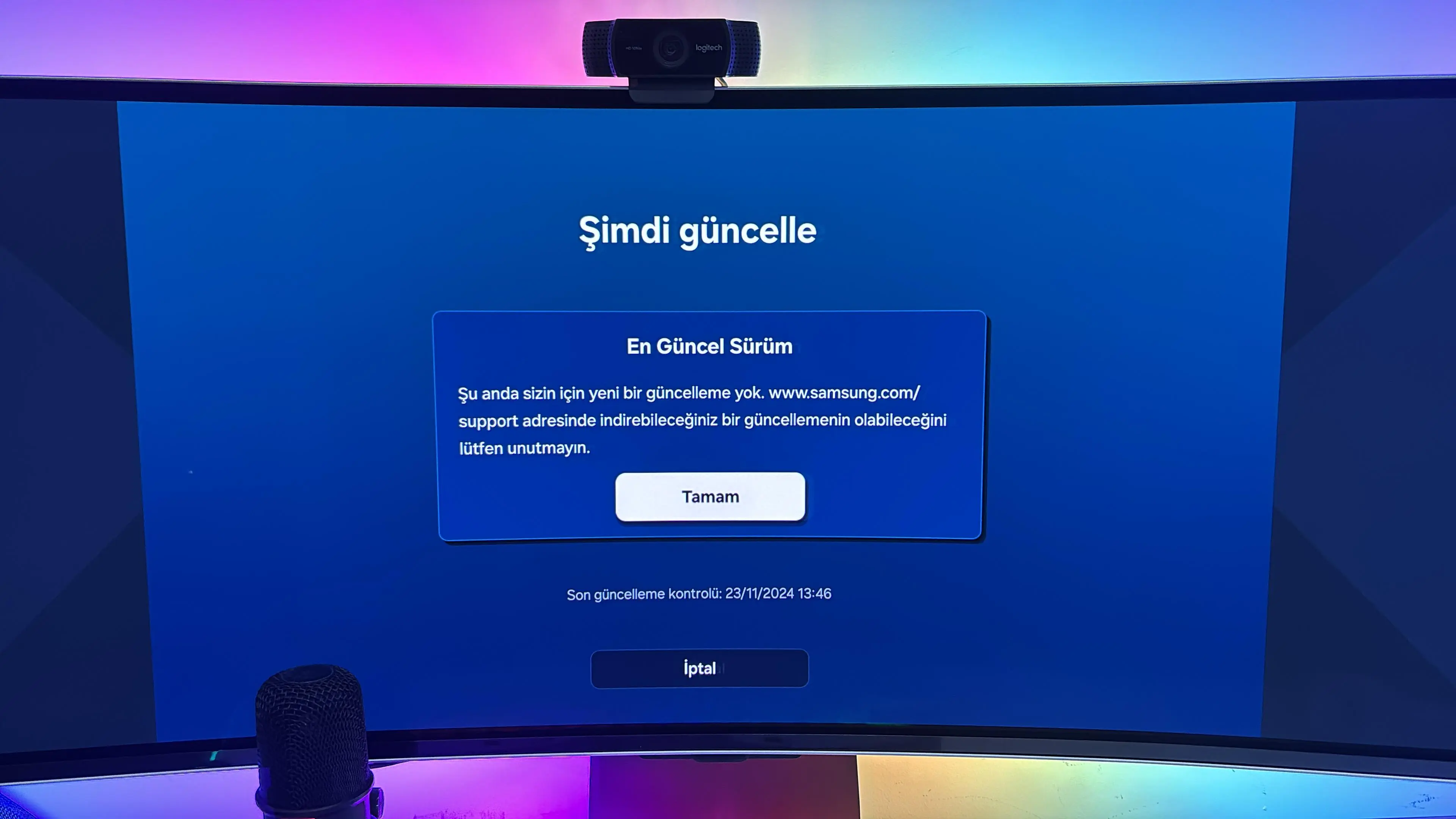

Evet, HDR OSD'de mevcut fakat kontrol edilemiyor. Yazılımı da kendi ara yüzünden internete bağlayarak güncelledim, ekstra USB ile Firmware güncellememe gerek var mı?

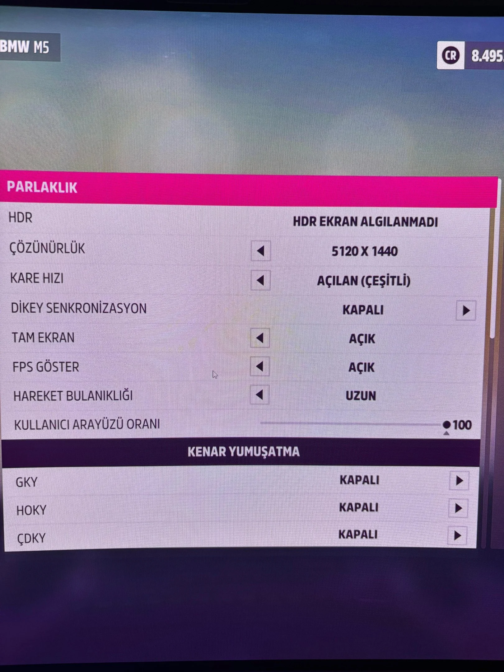

Aynı şekilde oyunlarda da açamıyorum.
