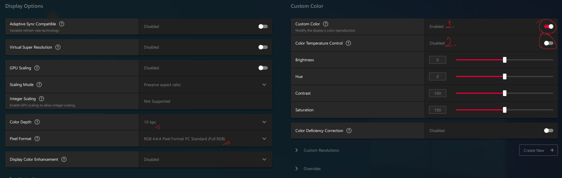

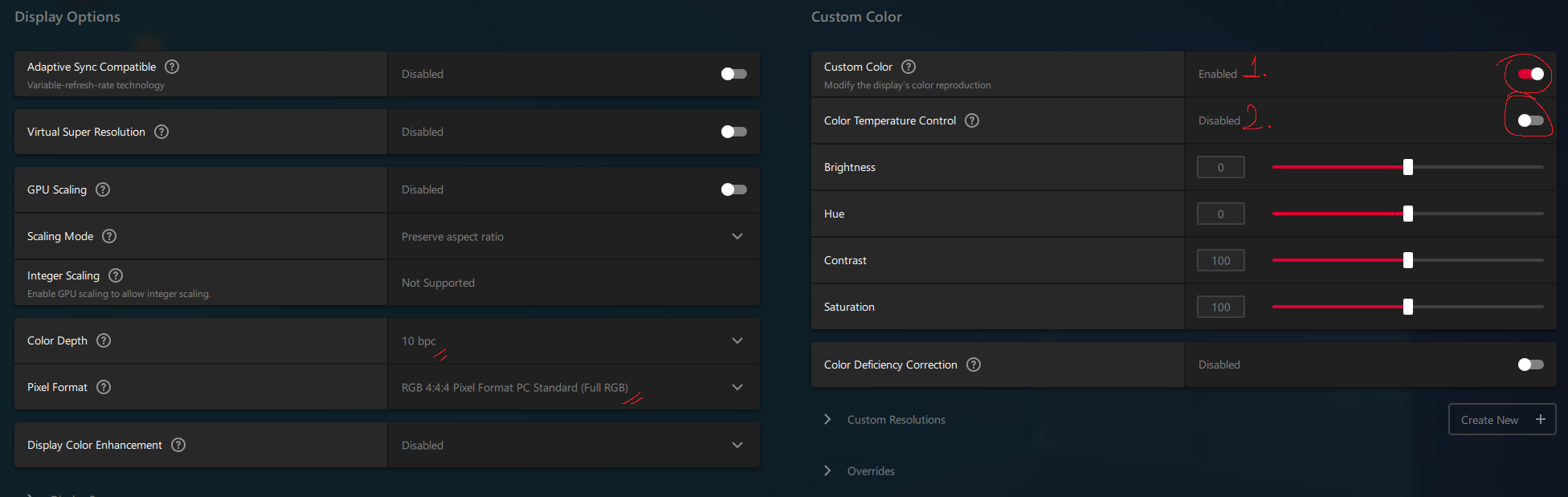

Merhaba, bu monitörü amazondan aldım, sıfır açılmamış kutu geldi, ölü piksel yoktu. Scanline problemi yaşadım. Yeşil, mavi ve turuncu tonlarında windows tema rengi menüsünde yaklaşık 10 renk için gayet bariz scanline saydım. 120Hz alınca düzeliyor biliyorsunuz fakat ben bunu 240Hz SDR modunda iyileştirmenin başka bir yolunu buldum.
Sorunu çözmek için öncelikle monitör picture ayarlarında color space native değil auto olacak. Daha sonra amd kontrol panelini açıyorsunuz:
1. Ayarlar çarkına tıklayıp display sekmesine gelin. Ekran görüntüsündeki yere geleceksiniz.
2. Şimdi custom color'u açın.
3. Color Temp Control eğer açık ise kapatın, kapalı ise açıp tekrar kapayın.
Bunu yapınca monitör kendini sRGB'ye çekiyor. Bu şekilde scanline sorunu SDR modunda neredeyse tamamen kayboluyor.
Bunu çözümü ilk bulan ben değilim reddit üzerinde wide gamut kapatın diyorlar, bu şekilde kapatabiliyorsunuz, amd kontrol paneli bu ayarı yaptığınızda monitörün EDID bilgilerini okuyup sRGB ayarı çekiyor ve bu scanline sorununu büyük oranda görünmez yapıyor.
Eki Görüntüle 174416
