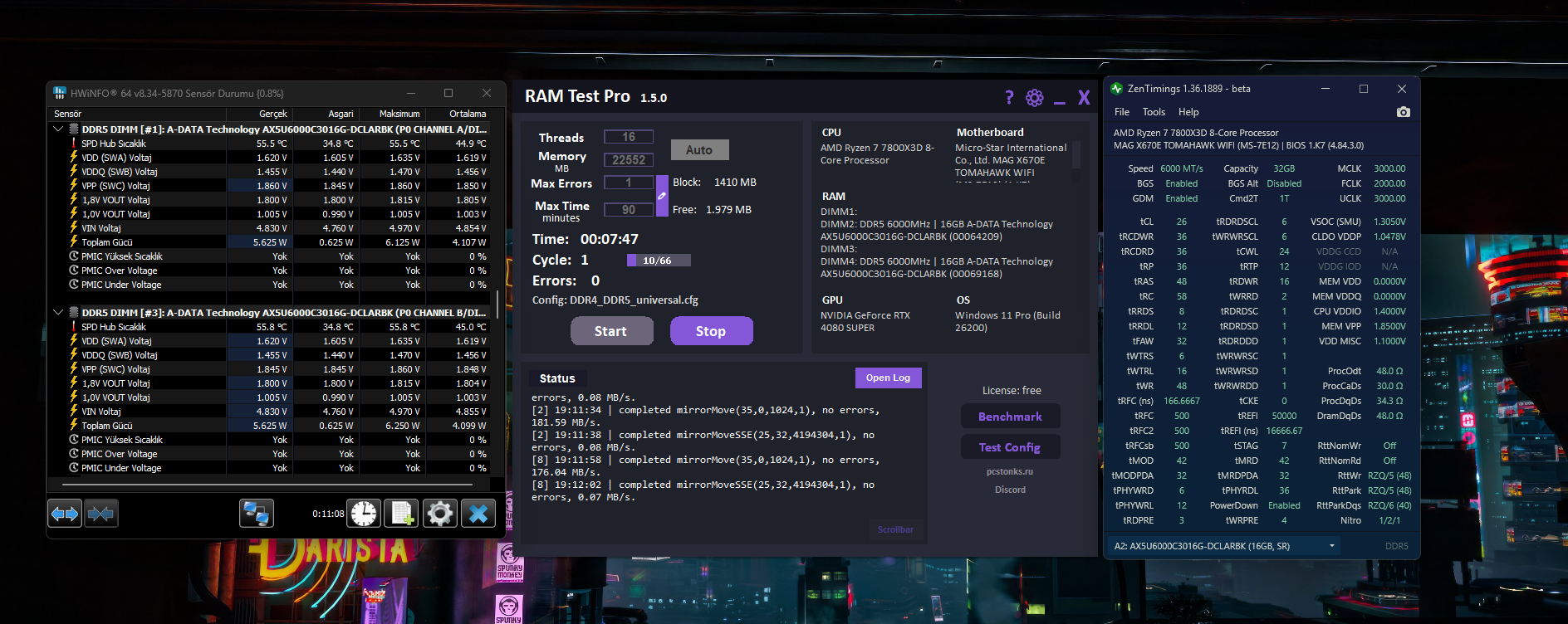

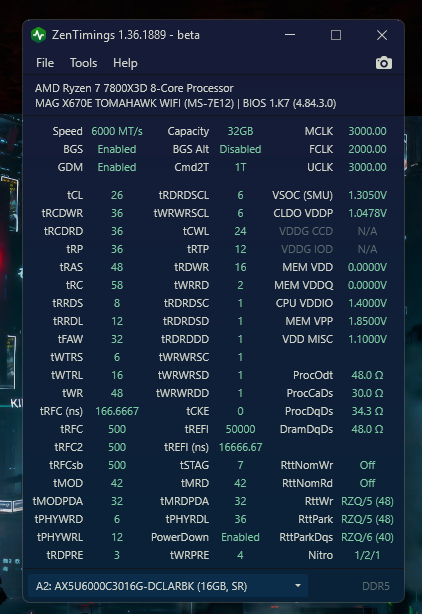

Hocam öncelikle AM5'e ilk geçtiğimde böyle bir şey olduğunu bilmiyordum. Ben de 4x16 aldım, 64 GB yapmak için. Bilseydim o şekilde yapmazdım. Eğer sorun bundan kaynaklı ise 2 RAM'i çıkardım, çift kanal 32 yapacağım.
2. olarak BIOS sürümünü bugün 7E12V1K7 (Beta version) olarak son sürüme güncelledim. Dediğiniz uygulamayı indirdim, fotoğraf ekledim dediğiniz şekilde.

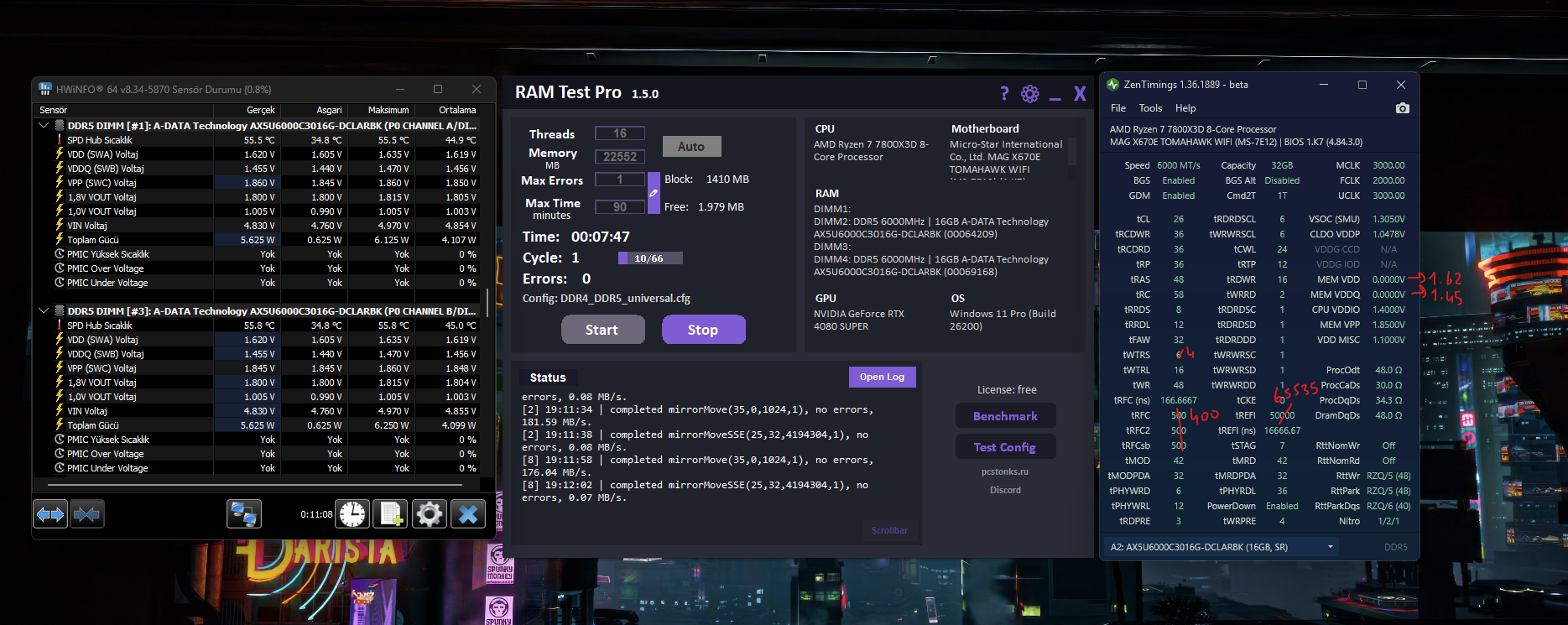

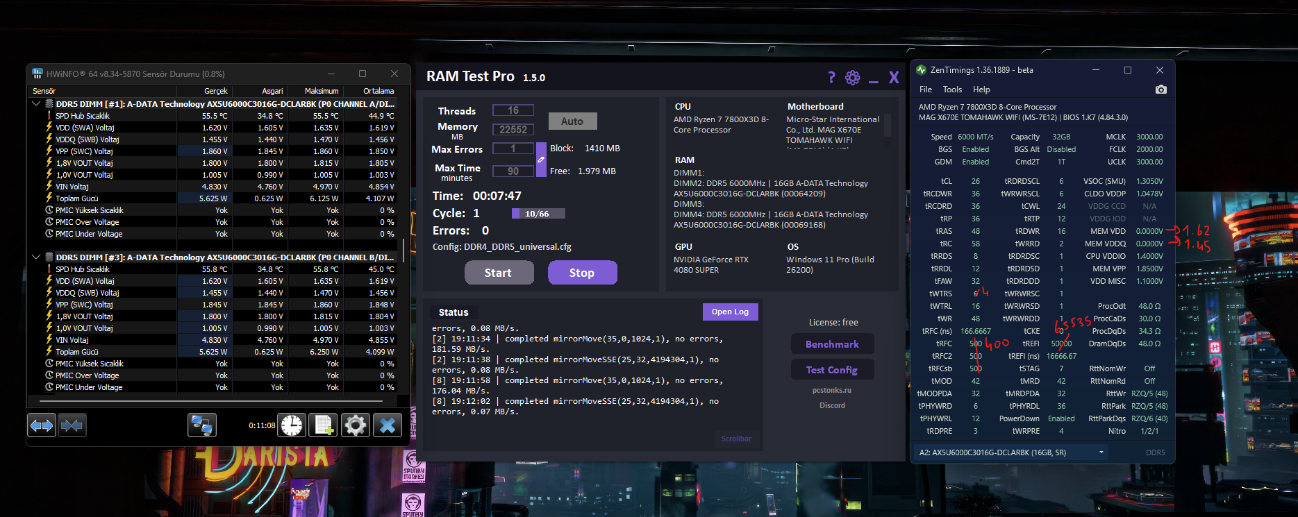

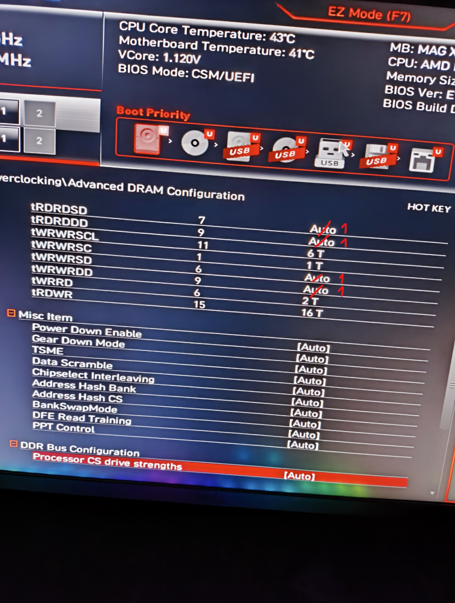

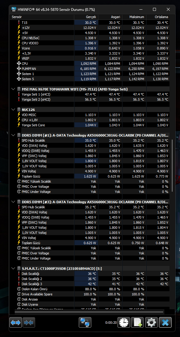

@EfsaneT SoC voltajı zaten 1.3'te, o yüzden oto kalsın. VDDP voltajını bulup 1.15 olarak değiştir. Sonrasında VDD-VDDQ-VDDIO olmak üzere 3 tane EXPO voltajını bulup 1.35 yerine 1.4 uygula. Ve en önemlisi, iGPU–Integrated Graphics'i kapatacaksın. Search kısmında F9 kısayol tuşu olmalı, onunla aratıp bunu da kapat. İşlemler bunlar. Bir de Nitro kısmı var; onun da lokasyonunu ve nasıl ayarlaman gerektiğini söyleyeceğim. Sonrasında atacağım program ile 1–1.5 saat test et. HWiNFO adlı yazılımı indir, sensörler kısmından sıcaklıkları takip et. SS gönderirsin.
BIOS içerisinden ek olarak Advanced-AMD Overclock-DDR Options-Nitro Settings-Nitro Enabled deyip
Nitro-Enable Robust-Enable RX-2 Tx-3 Control-1 RX-Tx Burst-8X 8X uygula, save&exit yaptıktan sonra şu program ile teste alacaksın:
Tamam, teşekkür ederim. Bir deneyeyim sonucu sana söylerim kral, sağ olasın. Bu arada %1 Low FPS'ler gayet iyi durumda, o akıcılık geri geldi ama biraz daha stabilizeye ihtiyaç var tabii.
Bu C26 stabil olursa daha iyi, 1.5 saat test yap RAM test Pro ile, HWiNFO sensör yanda açık kalsın aralıklı görsel gönder.
