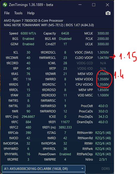

2. olarak BIOS sürümünü bugün 7E12V1K7 (Beta version) olarak son sürüme güncelledim. Dediğiniz uygulamayı indirdim, fotoğraf ekledim dediğiniz şekilde.

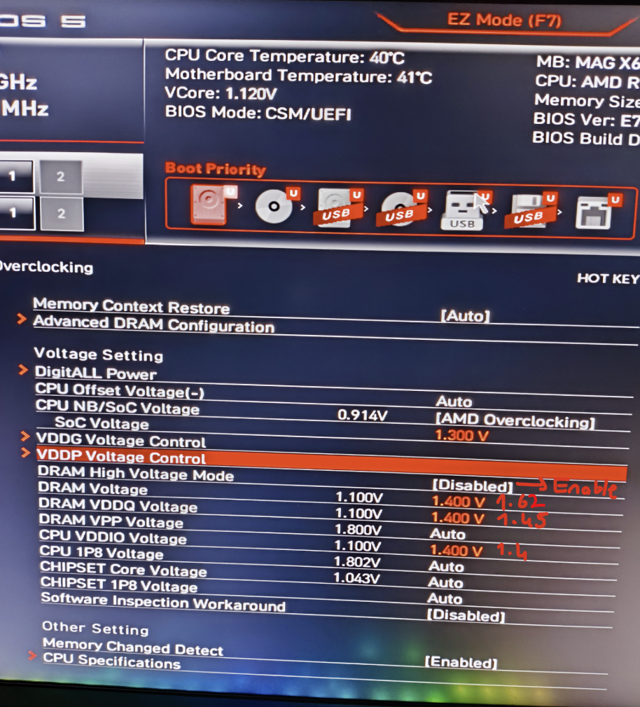

@EfsaneT SoC voltajı zaten 1.3'te, o yüzden oto kalsın. VDDP voltajını bulup 1.15 olarak değiştir. Sonrasında VDD-VDDQ-VDDIO olmak üzere 3 tane EXPO voltajını bulup 1.35 yerine 1.4 uygula. Ve en önemlisi, iGPU–Integrated Graphics'i kapatacaksın. Search kısmında F9 kısayol tuşu olmalı, onunla aratıp bunu da kapat. İşlemler bunlar. Bir de Nitro kısmı var; onun da lokasyonunu ve nasıl ayarlaman gerektiğini söyleyeceğim. Sonrasında atacağım program ile 1–1.5 saat test et. HWiNFO adlı yazılımı indir, sensörler kısmından sıcaklıkları takip et. SS gönderirsin.

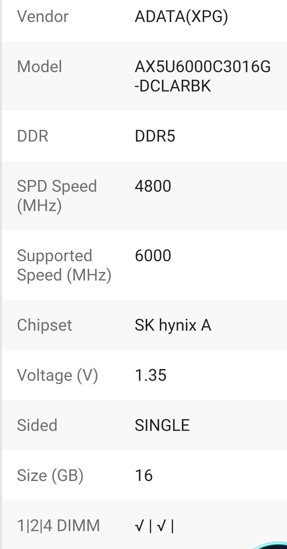

M-Die, A'yı sınırlar, M ne ise A da odur. Üzüm üzüme baka baka kararır yani. A'yı da M'ye çeviriyorsun 4x16 ile, bu durum tabii modüllerden hangisi M hangisi A tek tek tespit ederek mümkün. Heatsinkten ayırmayacağına göre.
X-Ray cihazı altından geçir RAM'leri, orada ancak belli olur heatsink içinden görmen lazım @EfsaneT

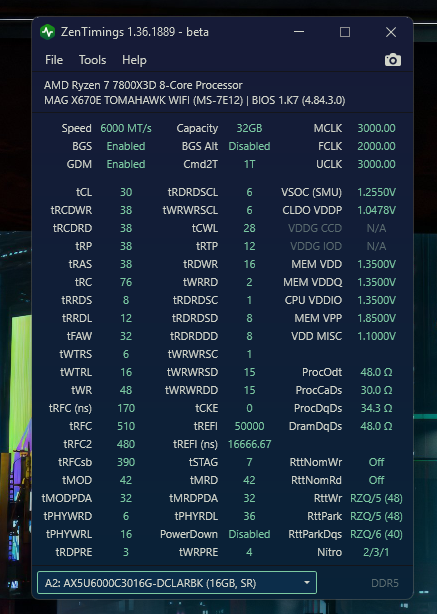

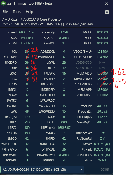

Nebi’nin ayarlarında 6000 CL30 2×16 çalıştırdım, sorunsuz. Teste sokacağım; başarılı olursa 2×16’yı CL26’ya düşürmek için ne yapmam lazım? Müsait olunca anlatır mısın hocam. Nitro falan yapmadım; Nebi videoda ne yapıyorsa aynısını yaptım, sadece CL30 yaptım.

Nebinin ayarlarında 6000 CL30 2x16 çalıştırdım sorunsuz teste sokucam başarılı olursa 2x16'yı CL26 ya düşürmek için ne yapmam lazım müsait olunca anlatır mısın hocam Nitro falan yapmadım nebi videoda ne yapıyorsa aynısını yaptım sadece CL30 yaptım
Bu halen geçerli, tRCD-tRP 36-36 açmayabilir M-Die ise, 37-37 boot edebilir onlara bakarsın. SD-dd 4 tane timing var 1-1 verdiğim, onlar Auto kalabilir, yine bazı BIOS'lar train etmiyor, o yüzden boot etmiyor. Mevzu bu.
Sorunum az çok çözüldü. %1 düşmüyor ama bu sefer de %0.1 düşüyor anlamadım gitti.

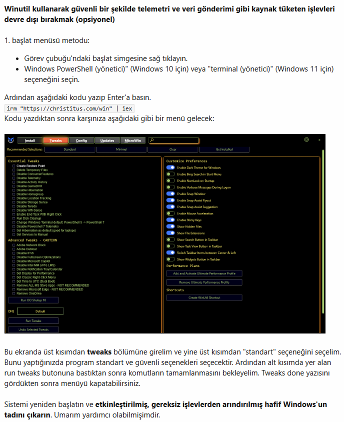

Çerçöp sil PC'den ve debloat işlemi uygula, msi center, armory crate gibi yazılımlar olmasın.
RGB için bu yazılımı kullan pawnio sürümü yeterli.
irm "https://christitus.com/win" | iex
@EfsaneT Bu yazılımlar ile debloat uygula ve telemetrileri kapat.

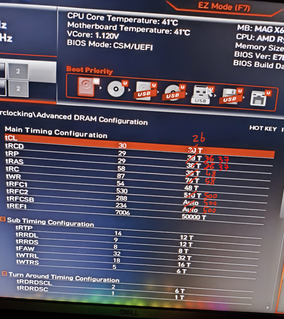

@EfsaneT CL26 şansını dene 6000 MT/s 1.62 vdd 1.45 vddq 1.4 vddio.
