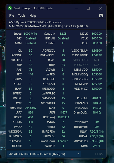

2. olarak BIOS sürümünü bugün 7E12V1K7 (Beta version) olarak son sürüme güncelledim. Dediğiniz uygulamayı indirdim, fotoğraf ekledim dediğiniz şekilde.

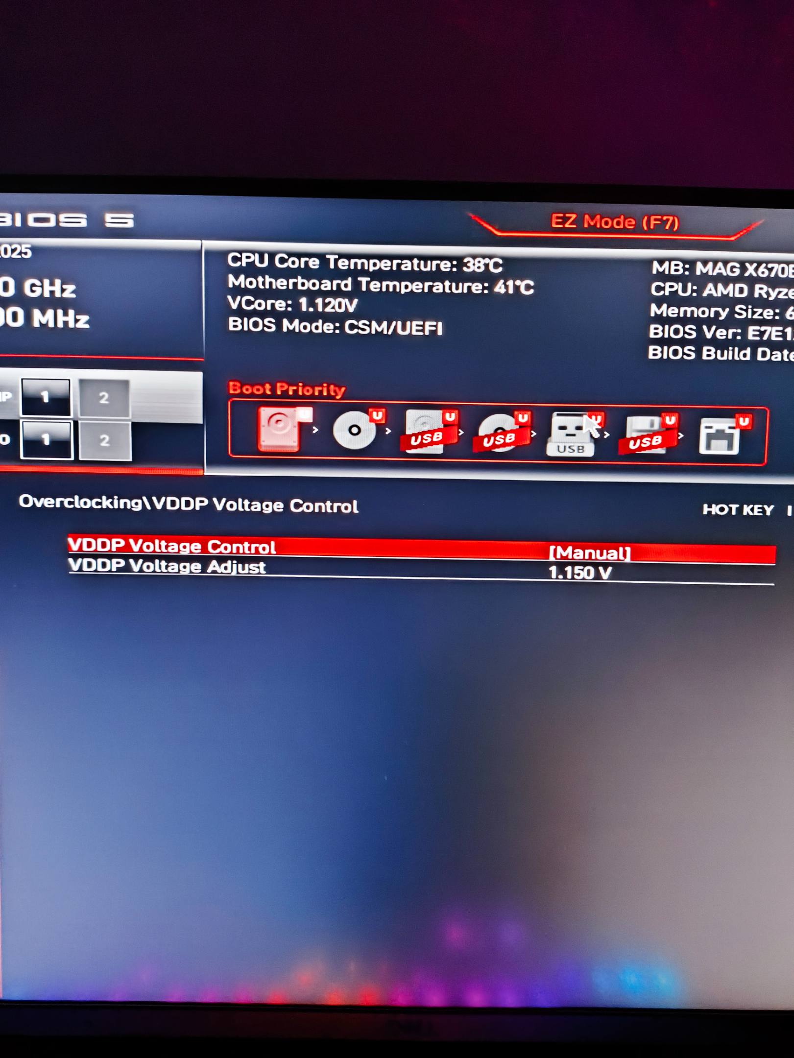

@EfsaneT SoC voltajı zaten 1.3'te, o yüzden oto kalsın. VDDP voltajını bulup 1.15 olarak değiştir. Sonrasında VDD-VDDQ-VDDIO olmak üzere 3 tane EXPO voltajını bulup 1.35 yerine 1.4 uygula. Ve en önemlisi, iGPU–Integrated Graphics'i kapatacaksın. Search kısmında F9 kısayol tuşu olmalı, onunla aratıp bunu da kapat. İşlemler bunlar. Bir de Nitro kısmı var; onun da lokasyonunu ve nasıl ayarlaman gerektiğini söyleyeceğim. Sonrasında atacağım program ile 1–1.5 saat test et. HWiNFO adlı yazılımı indir, sensörler kısmından sıcaklıkları takip et. SS gönderirsin.

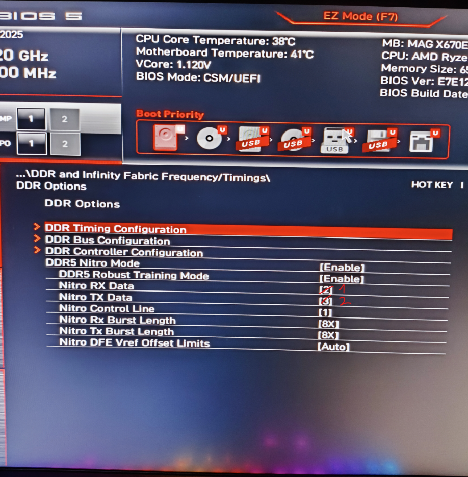

BIOS içerisinden ek olarak Advanced-AMD Overclock-DDR Options-Nitro Settings-Nitro Enabled deyip
Nitro-Enable Robust-Enable RX-2 Tx-3 Control-1 RX-Tx Burst-8X 8X uygula, save&exit yaptıktan sonra şu program ile teste alacaksın:

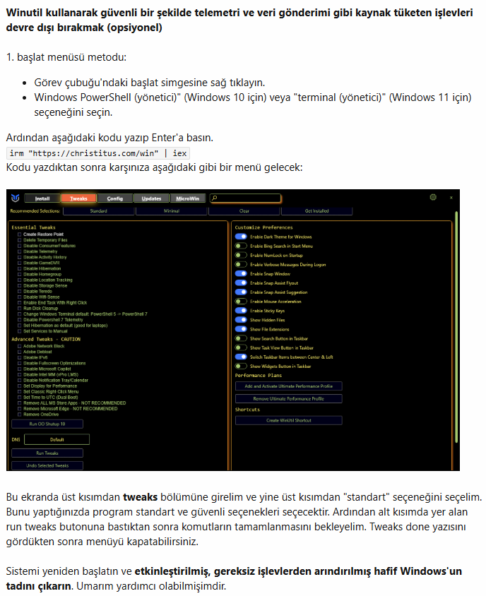

Çerçöp sil PC'den ve debloat işlemi uygula, MSI Center, Armoury Crate gibi yazılımlar olmasın.
RGB için bu yazılımı kullan pawnio sürümü yeterli.
İrm "https://christitus.com/win" | iex.
Eki Görüntüle 202189
@EfsaneT bu yazılımlar ile debloat uygula ve telemetrileri kapat.

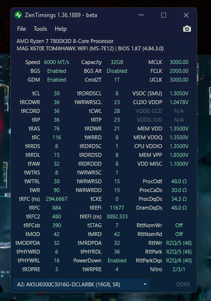

@EfsaneT CL26 şansını dene 6000 MT/s 1.62 vdd 1.45 vddq 1.4 vddio.
Şu anda bu şekilde CL26 yapabilirsem çok bir fark görür müyüm?
Debloat hariç hepsini yaptım onu yapamadım bir türlü.
Neden yapamadın, basit bir işlem, powershell yönetici aç o kodu yapıştır christitus, tweaks-standart diyip başlatacaksın script çalışacak sonra restart atacaksın makineye. Raphire debloat var onu da indir, source code olanı zip'ten çıkart, scripti çalıştır mantık aynı mantık yani seni yönlendiriyor. Ek olarak wpd-oosu10 ile apply recommended settings falan yap telemetrileri kapat, Windows güç planı dengelide kullan vesaire. Diyeceklerim bunlar. 6000 c26 stabil ise öyle kullanmaya devam et, yeterli gelir.

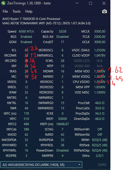

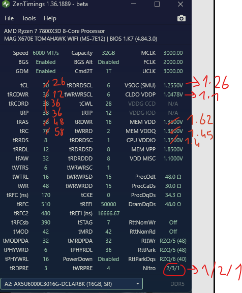

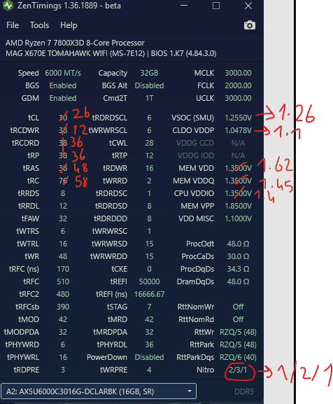

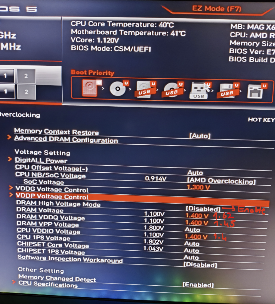

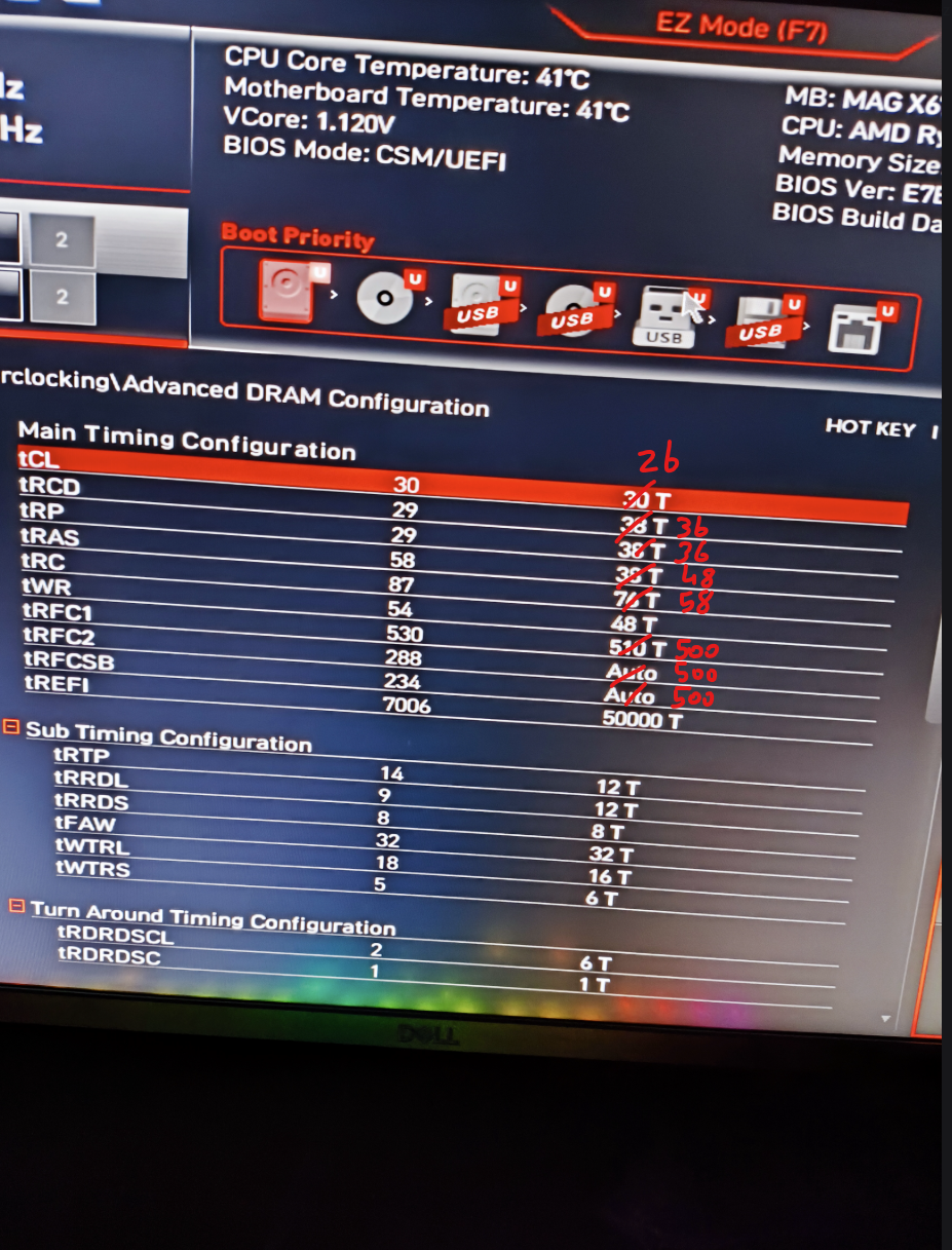

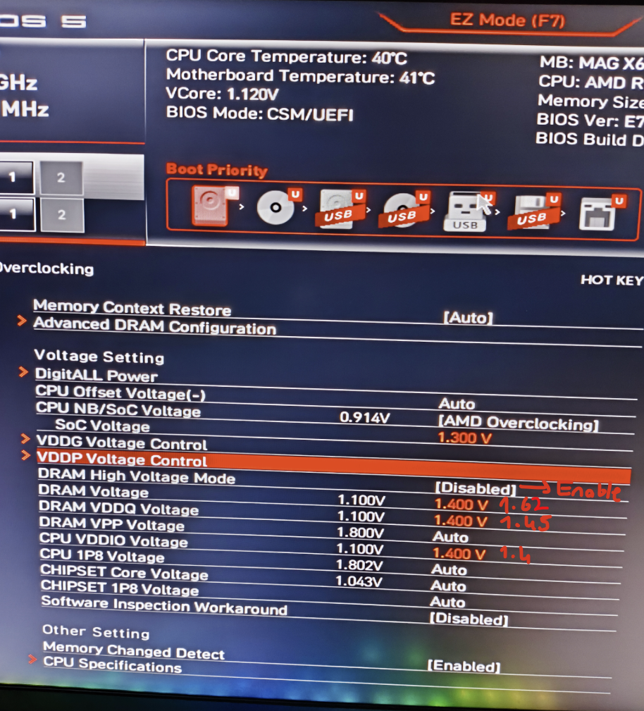

Sadece ZenTimings'e girdiğin değerleri ve voltajları mı ayarlayacağım başka bir şey yapacak mıyım CL26 için?
Anladım, teşekkür ederim. Bir bakacağım eyvallah reis çok yardımcı oldun eline sağlık. 2 günlük araştırmalarım sonucunda da 7800X3D için güzel bir co buldum. Per Core şeklinde test ede ede verdim şu anda stabil olarak ayarları buldum.

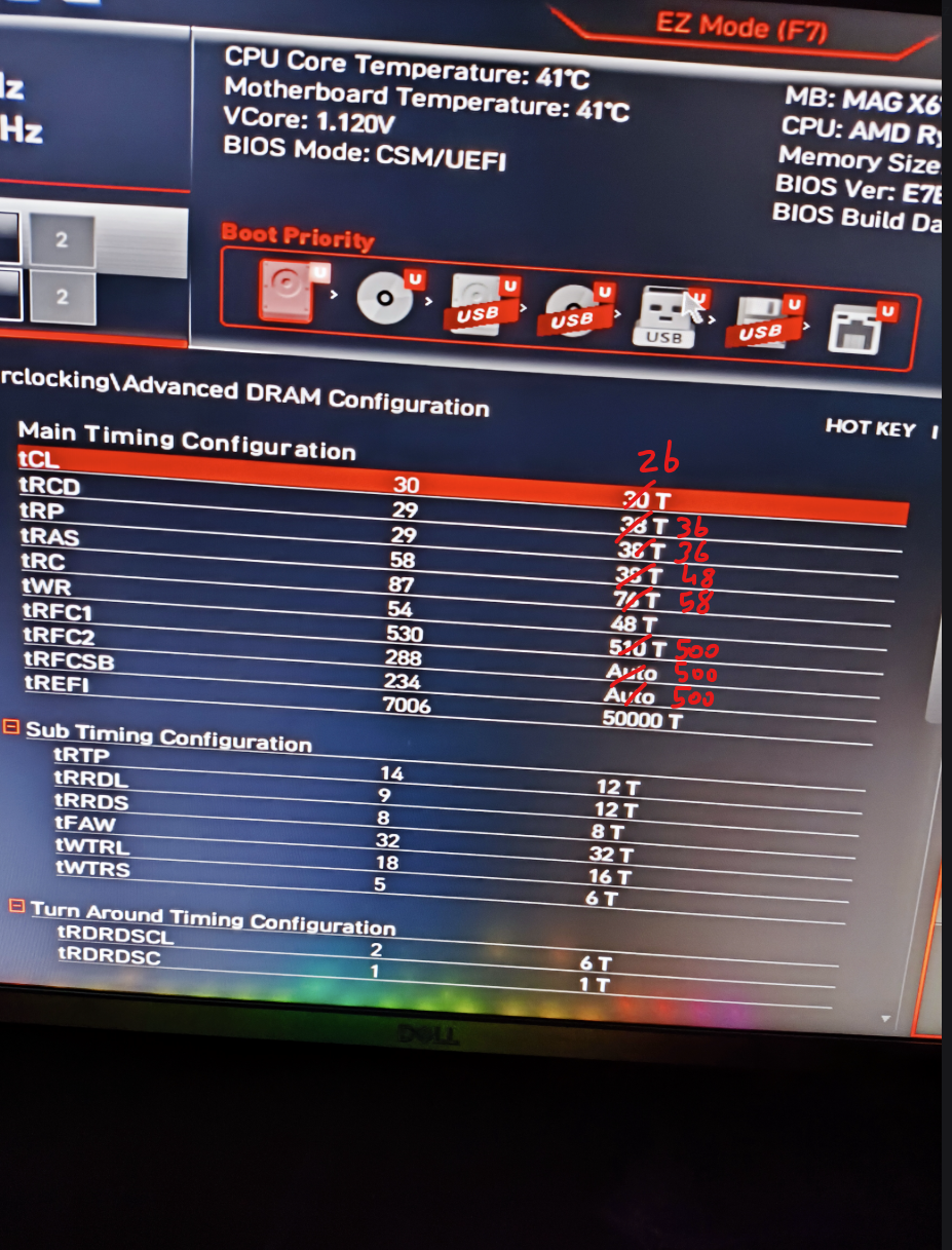

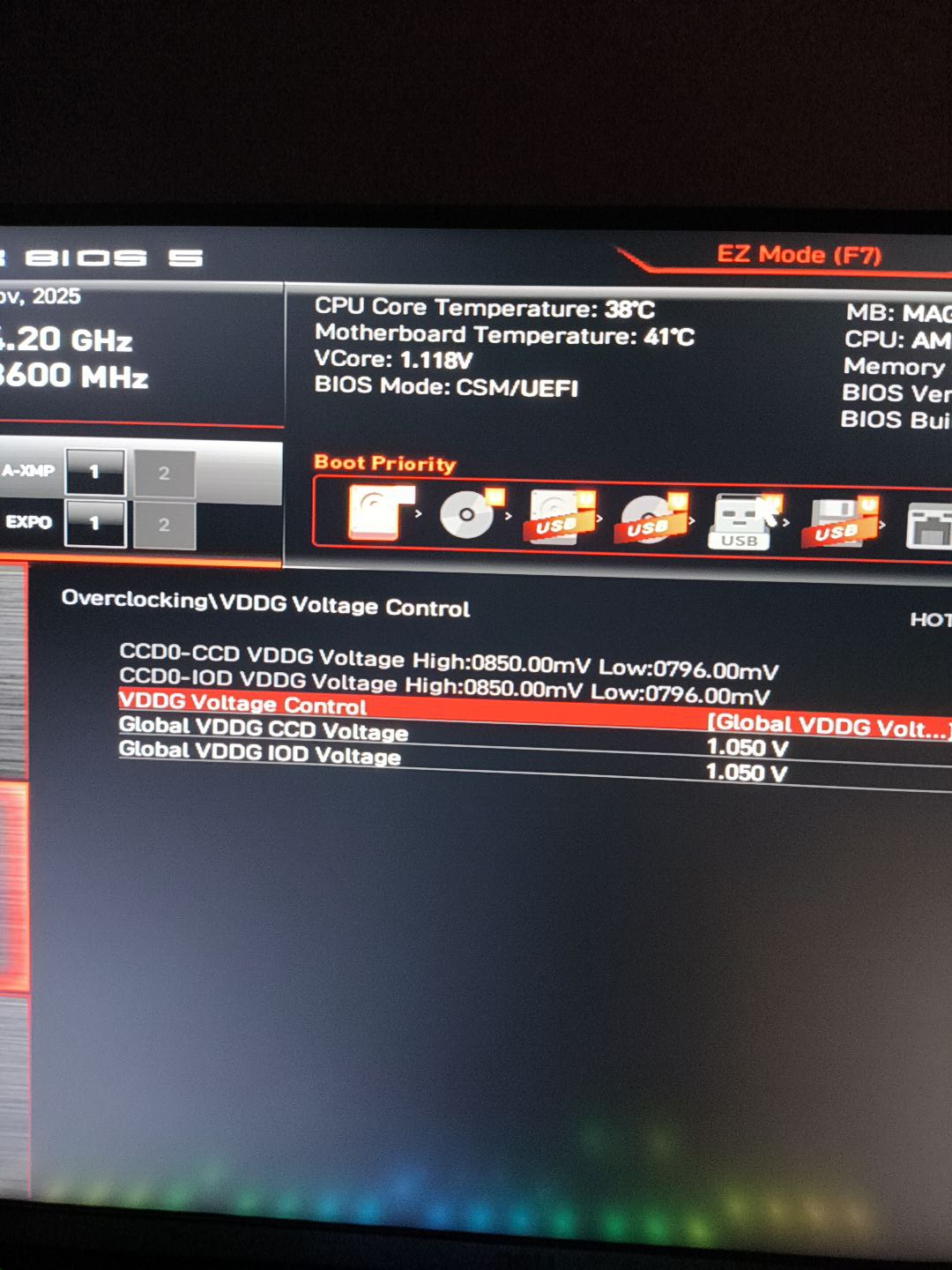

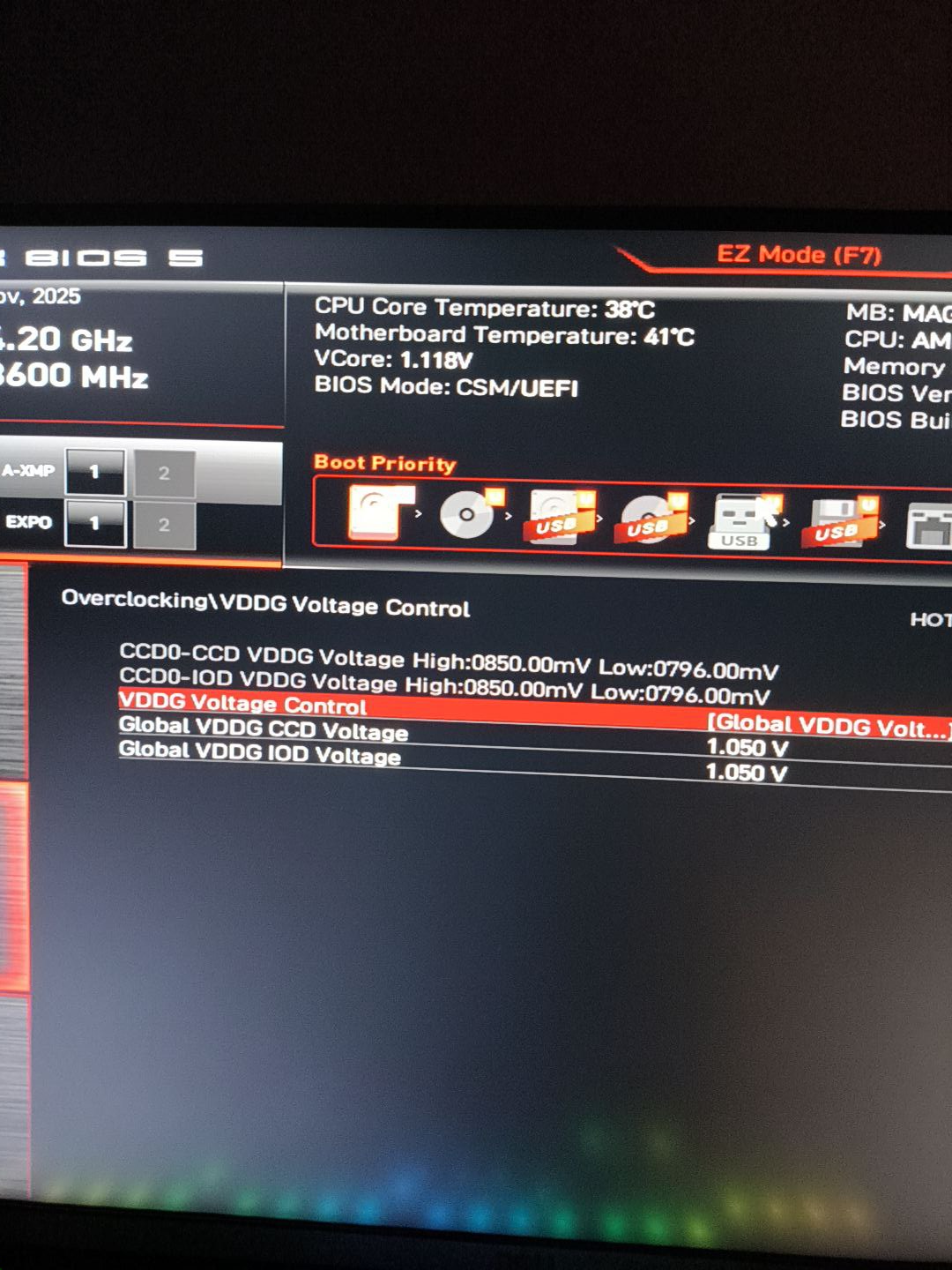

Böyle bak 2-3-1 Nitro yerine 1-2-1 olsun o kısım sırayla RX-tx-Control, 1.62 vdd 1.45 vddq 1.4 vddio 1.26 SoC 1.1 vddp 1.05 vddg olsun @EfsaneT test yapıp SS iletirsin.
tRCD wr-rd diye ayırmıyorsa, tRCD 36 yap, tRP 36 tras 48 tRC 58 @EfsaneT
Eki Görüntüle 202389

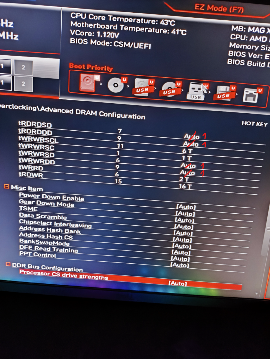

Sana zahmet bu değerleri attığım görsellerde BIOS üzerinden yapıp tekrar atabilir misin? Seni de yoruyorum ama bu şekilde anlayamıyorum Nitro dahil.
