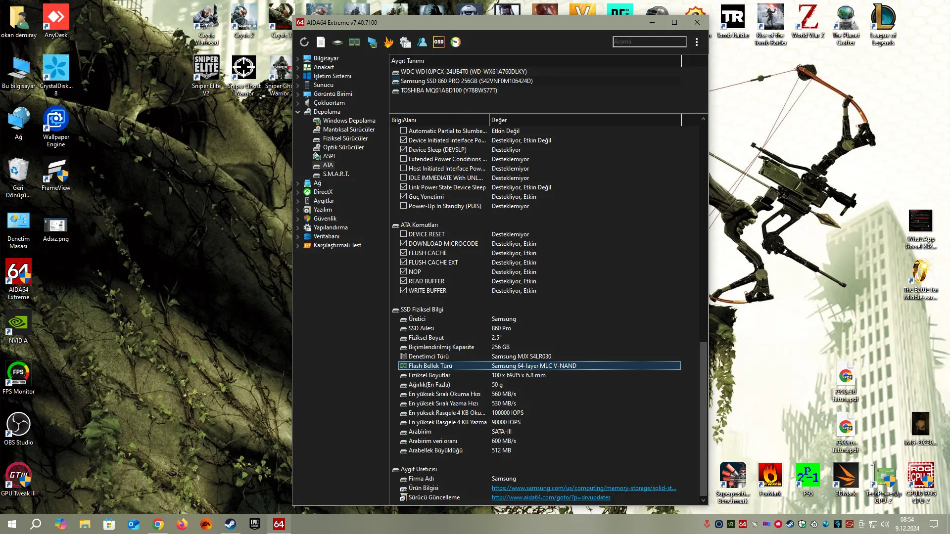

Günaydınlar. Kendime yeni SSD almakta olduğum için Laptop içinde gelen M2 diskimi satmak niyetindeyim fakat disk Acer laptopdan çıkma OEM bir disk, haliyle neyin nesidir en ufak bir fikrim yok. TLC midir QLC mi, içinde ne var ne yok öğrenip satmak niyetindeyim. Bunu nasıl öğrenirim?
Not: 256GB ikinci el bir m2 için adil fiyat ne olur?
Bu şekilde AIDA64 ile öğrenebilirsin.

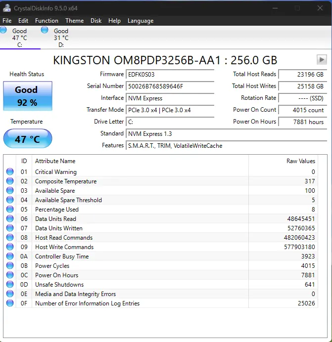

CrystalDiskInfo görseli bırakabilirsen yardımcı olurum. Onun dışında Flash ID yazılımı ile öğrenilebiliyor.

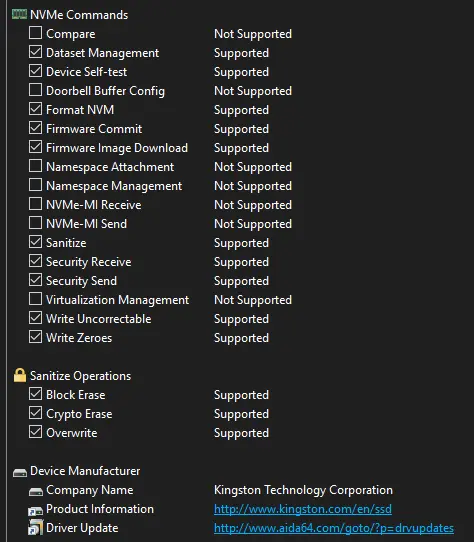

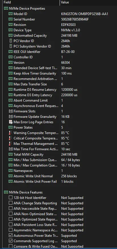

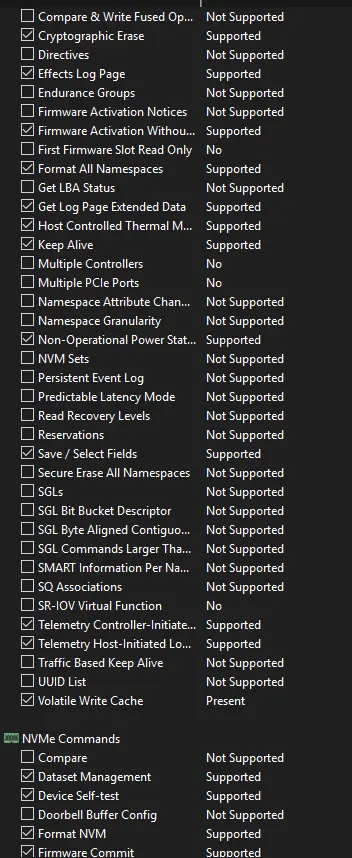

AIDA goruntusunu altta birakiyorum ama pek renk vermedi.
CDI goruntusunu de su sekilde vereyim.
Kol verip sir vermiyor benim mubarek disk :D
