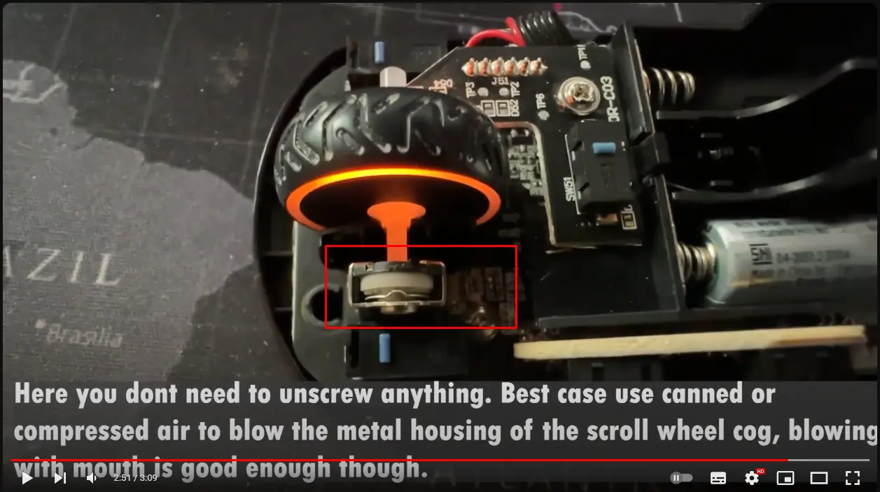

Anlamadığım şekilde bu akşam yaşamaya başladım bunu. Aşağı doğru kaydırırken bir anda yukarı hareket ediyor ama ben ise aşağı kaydırıyorum. Fare düz Prime.
Büyük ihtimalle tozlanma veya kirlenmesinden dolayı oluşan bir sorun. Steelseries Sensei Ten kullanıyorum ben de. Farenin içini açıp tekerin sabitlendiği yere üflediğimde sorun çözüldü. Farenin garantisi varsa yollamak daha mantıklı tabii. Ben bu videoyu izlemiştim, ingilizce haberin olsun. Ekstra olarak yağsız kontak sprey sıkabilirsin.
(üfleyerek çözdüğüm kısım)

Hocam dediğinizi yapıyordum ve vidaları çıkarmaya gelince vidalar o kadar küçük ki alyans anahtar bile sığmıyor. Evde buna uyumlu tornavida da yok.
Ben de arkadaşımdan bulduğum bir tornavida ucu ile yapmıştım. Yıldız ama tuhaf bir uç. Biraz bastırınca hemen çıkıyor ama kolay değil.
