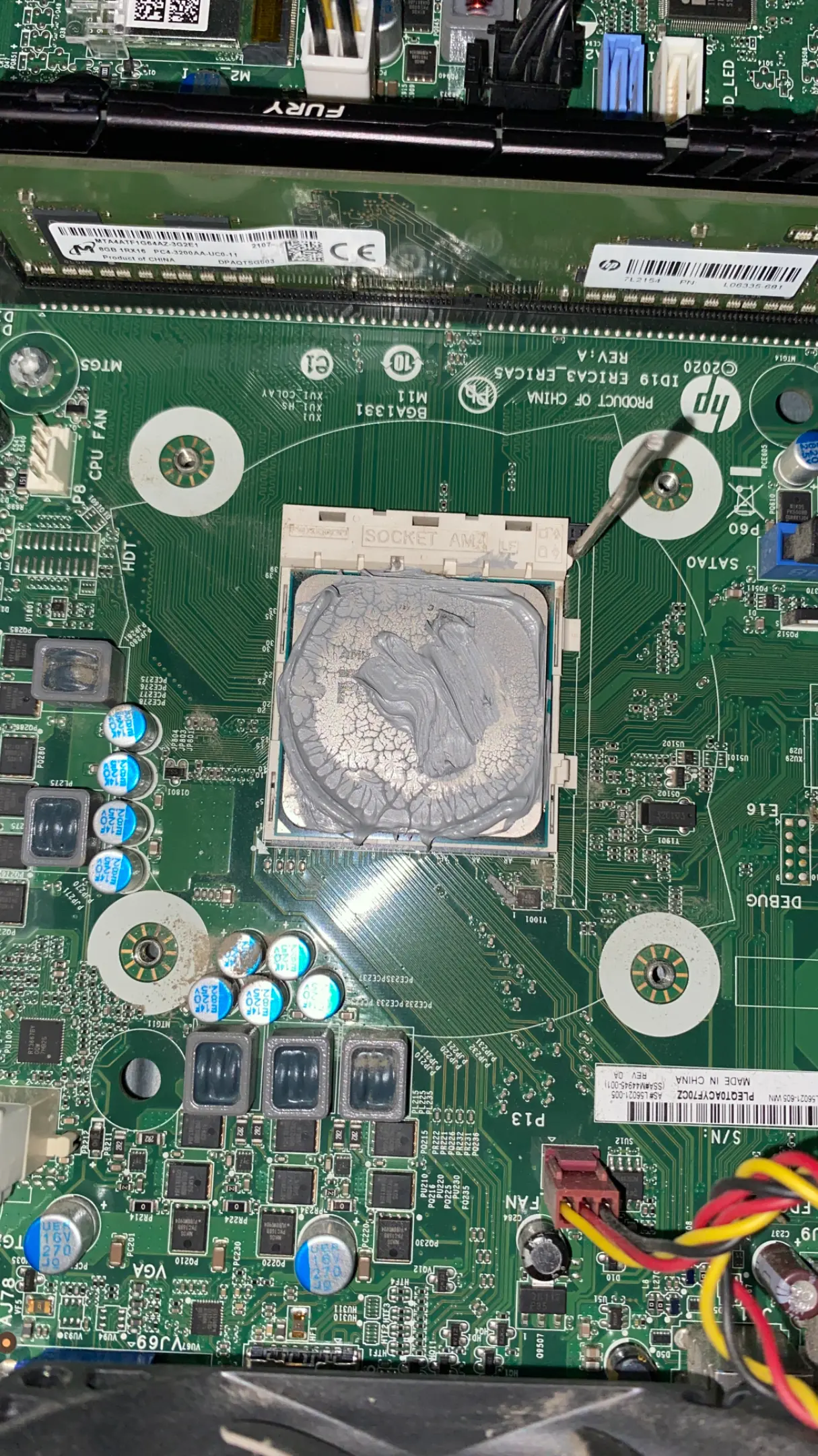

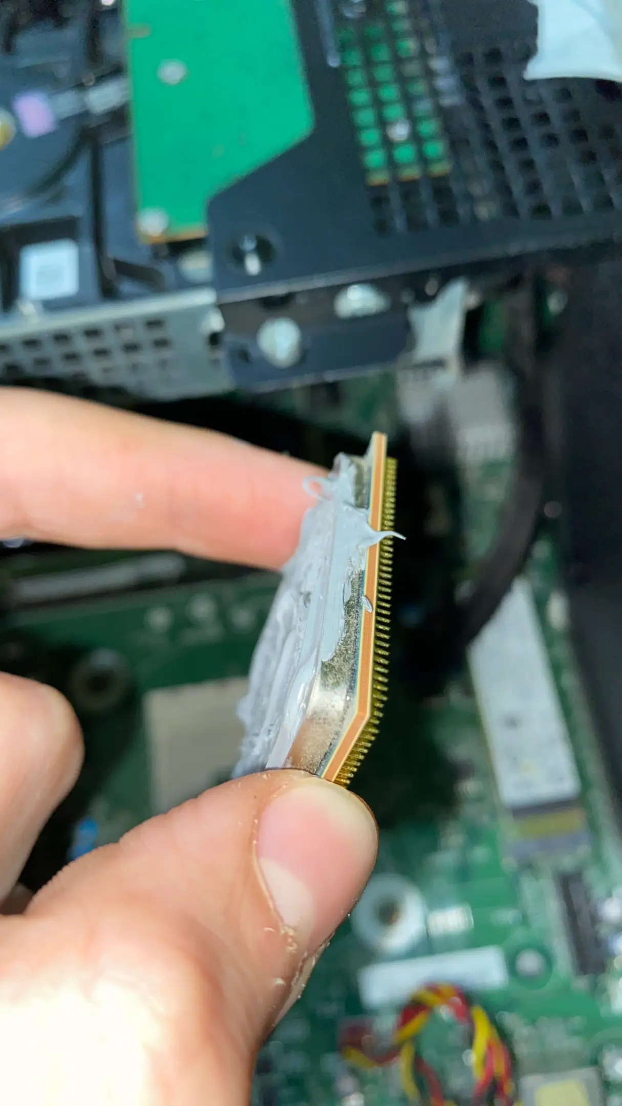

Açtım soketi ve macun taşmıştı büyük ihtimalle fazla sıktığım için küçük bir parçada dışa taşmıştı ama işlemcinin.
Pininde bir kırık vs yoktu sağlam görünüyor şimdi ne yapacağım baştan mı süreyim çok az süreceğim o zaman.
