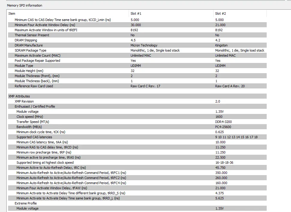

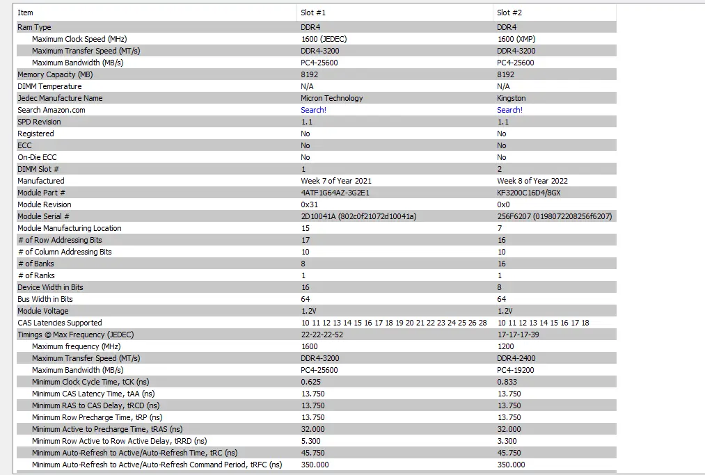

2 yıldır aynı şekilde kullanıyorum o RAM'leri. Hiçbir sorun çıkarmadı hatta programdan bir SS atayım
Slot 2'deki siyahlı Kingston RAM diğeri slot 1 ise kasadan çıkan RAM'di HP'ye ait.
1. resimde belirli bir yerden sonra HP RAM'ın verileri yok anladığım kadarıyla okuyor ama çalışmıyor.

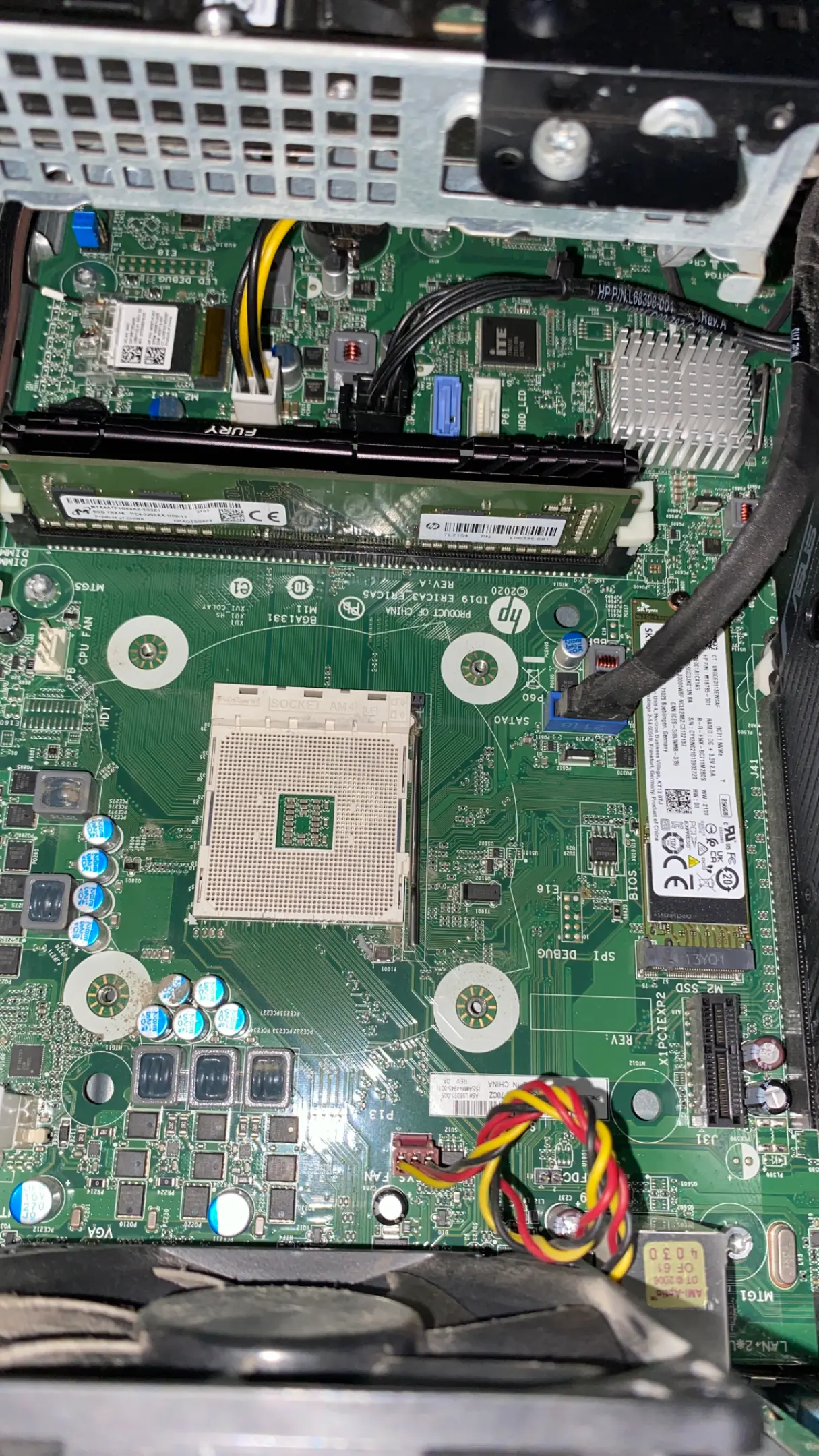

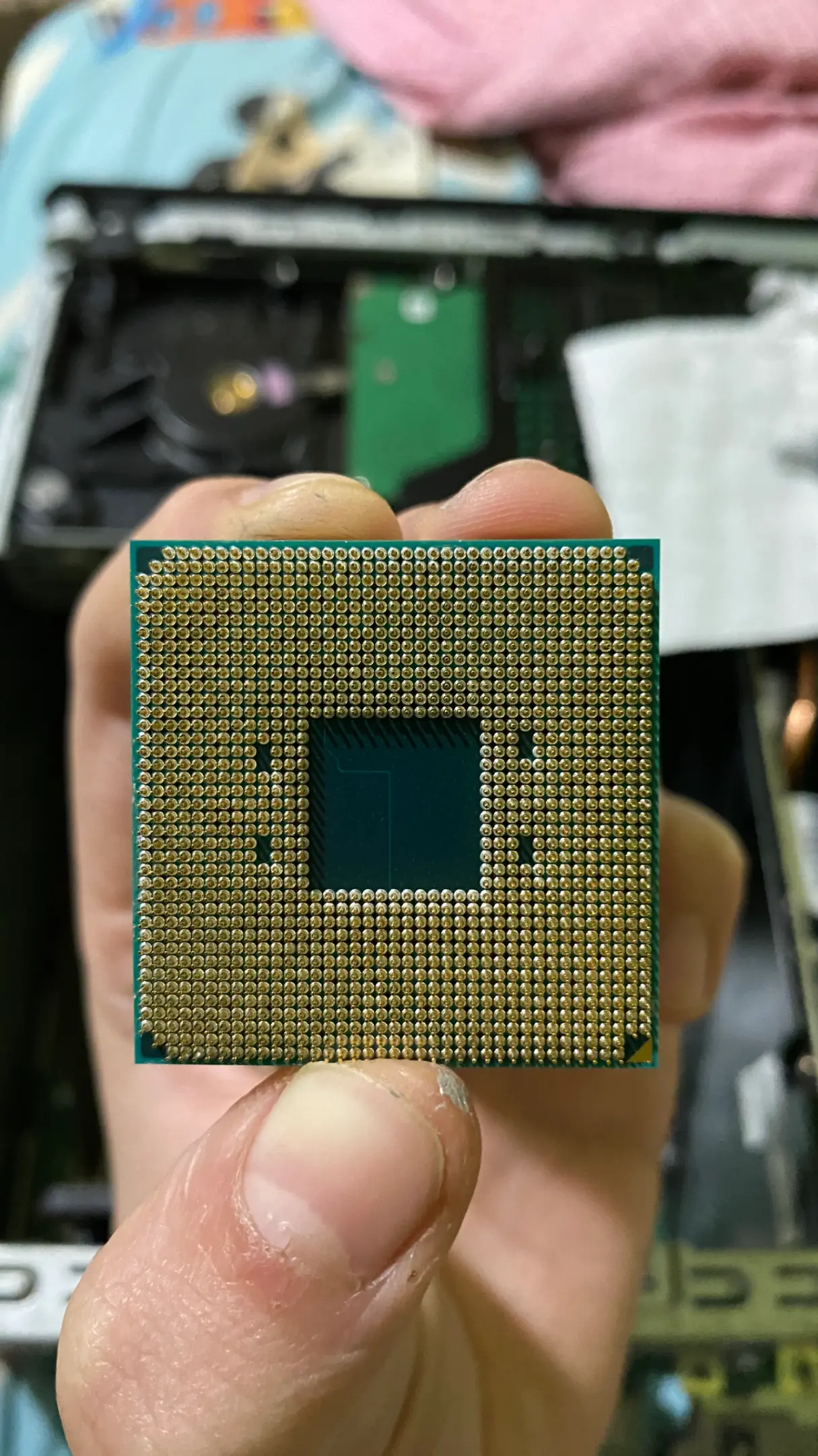

Açtım soketi ve macun taşmıştı büyük ihtimalle fazla sıktığım için küçük bir parçada dışa taşmıştı ama işlemcinin.
Pininde bir kırık vs yoktu sağlam görünüyor şimdi ne yapacağım baştan mı süreyim çok az süreceğim o zaman.

İşlemcinin alt kısmını ve anakartın fotoğrafını ayrı ayrı atın.
