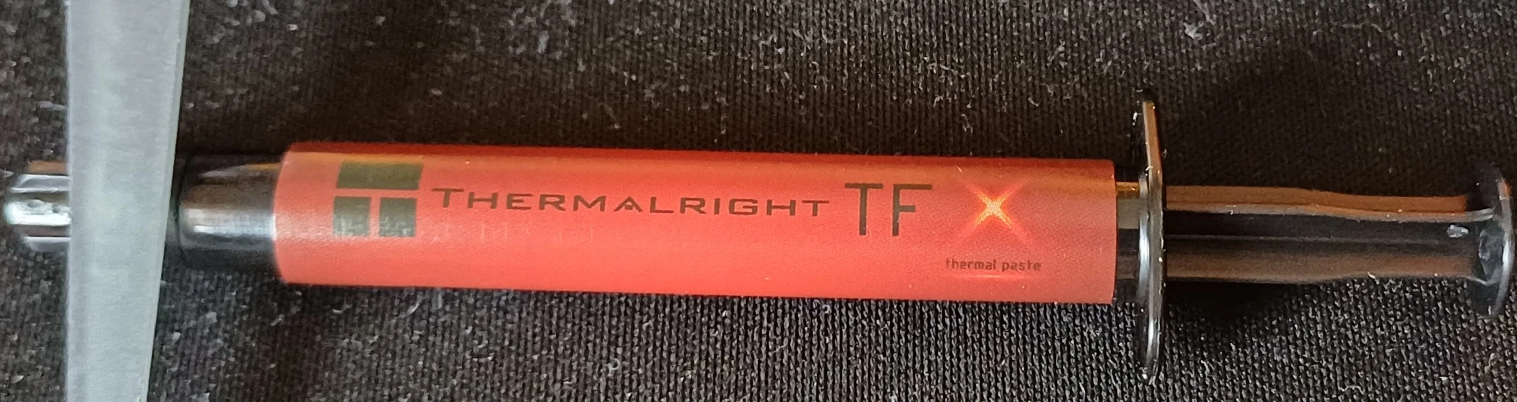

Ürün kutusundan spatula ile bilrikte çıkıyor. Uygulama kısmında çok yardımı olduğunu söyleyebilirim çünkü bu macunun kıvamı aşırı yoğun ve uygulaması diğer macunlara kıyasla birazcık daha zor.

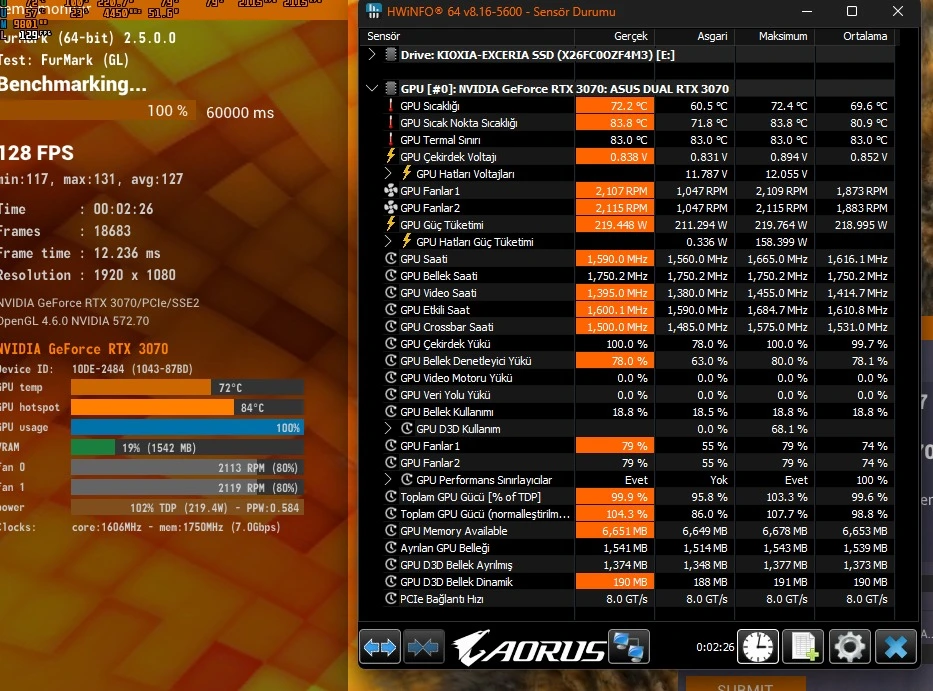

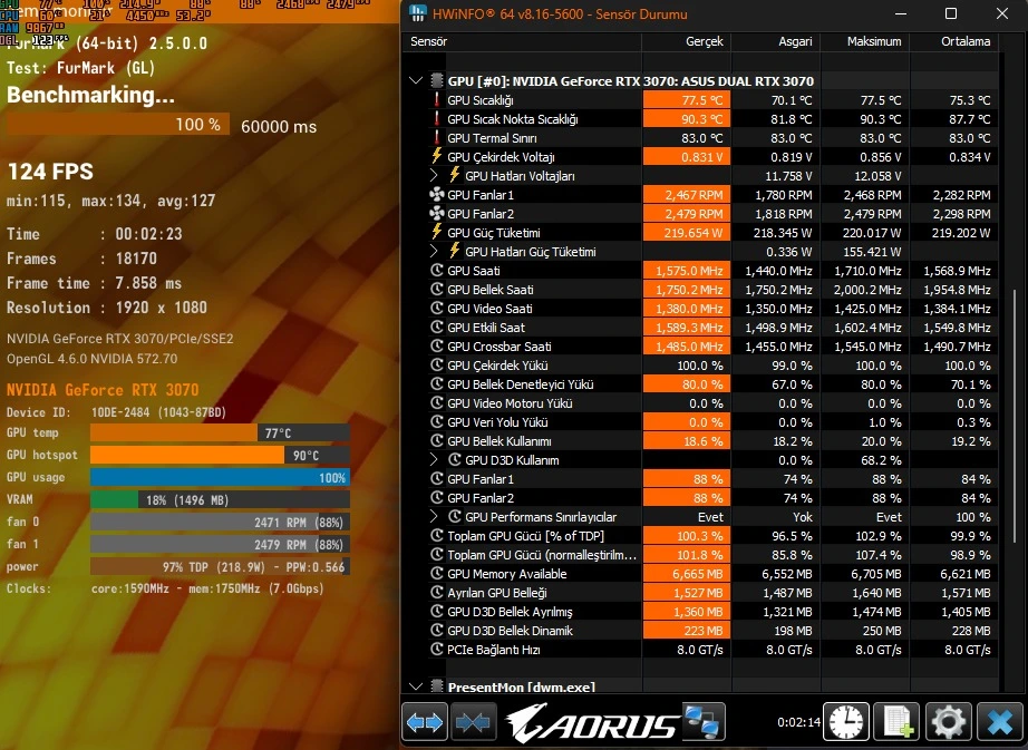

Bilgisayarımızı kapatıp termal macun değişimini yapmadan önce 2 dakikalık bir FurMark testi yapıyorum. Amacım hem önceki verileri görmek hem de ekran kartında halihazırda sürülü bulunan termal macunu yumuşatmak. Birazdan kartı ayırırken yakın zamanda ısı görmüş olması yardımcı olacak. Neden 10 dakika yapmadım? Çünkü bir süredir bu karta sahibim ve 10 dakika yaptığımda da en fazla 78 derece gördüğünü biliyorum.
Sonuçlar:

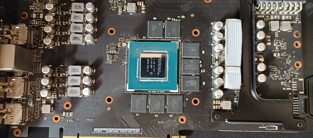

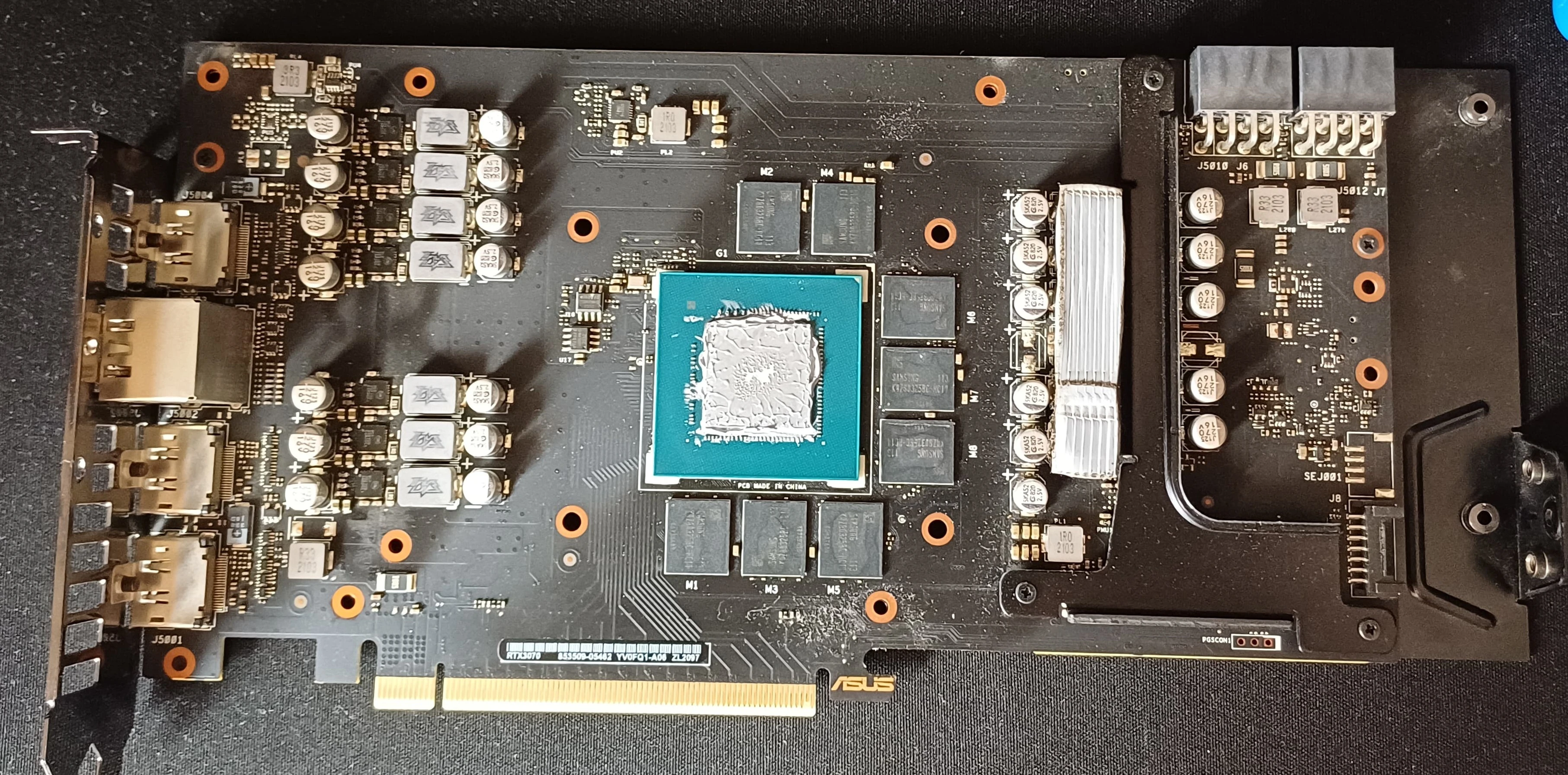

Ekran kartını ayırıyorum, kartı aldığım bilgisayarcının sürdüğü ne olduğu belirsiz macun ile bakışmaya başlıyoruz. Ona diyorum; "o kadar da kötü gözükmüyorsun aslında"

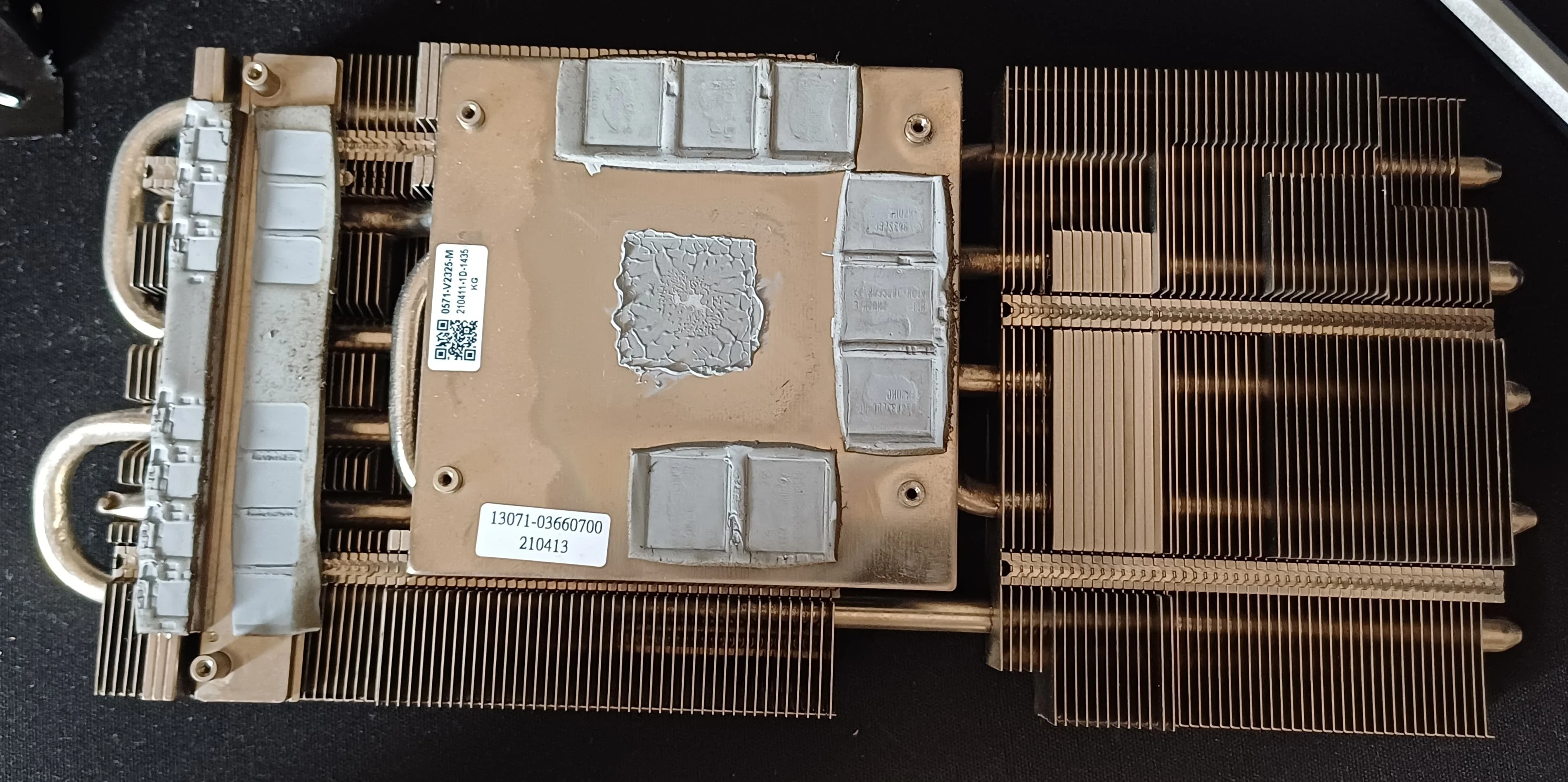

Tabii ki aynı durum heatsink için de geçerli;
Sonuçlar:
