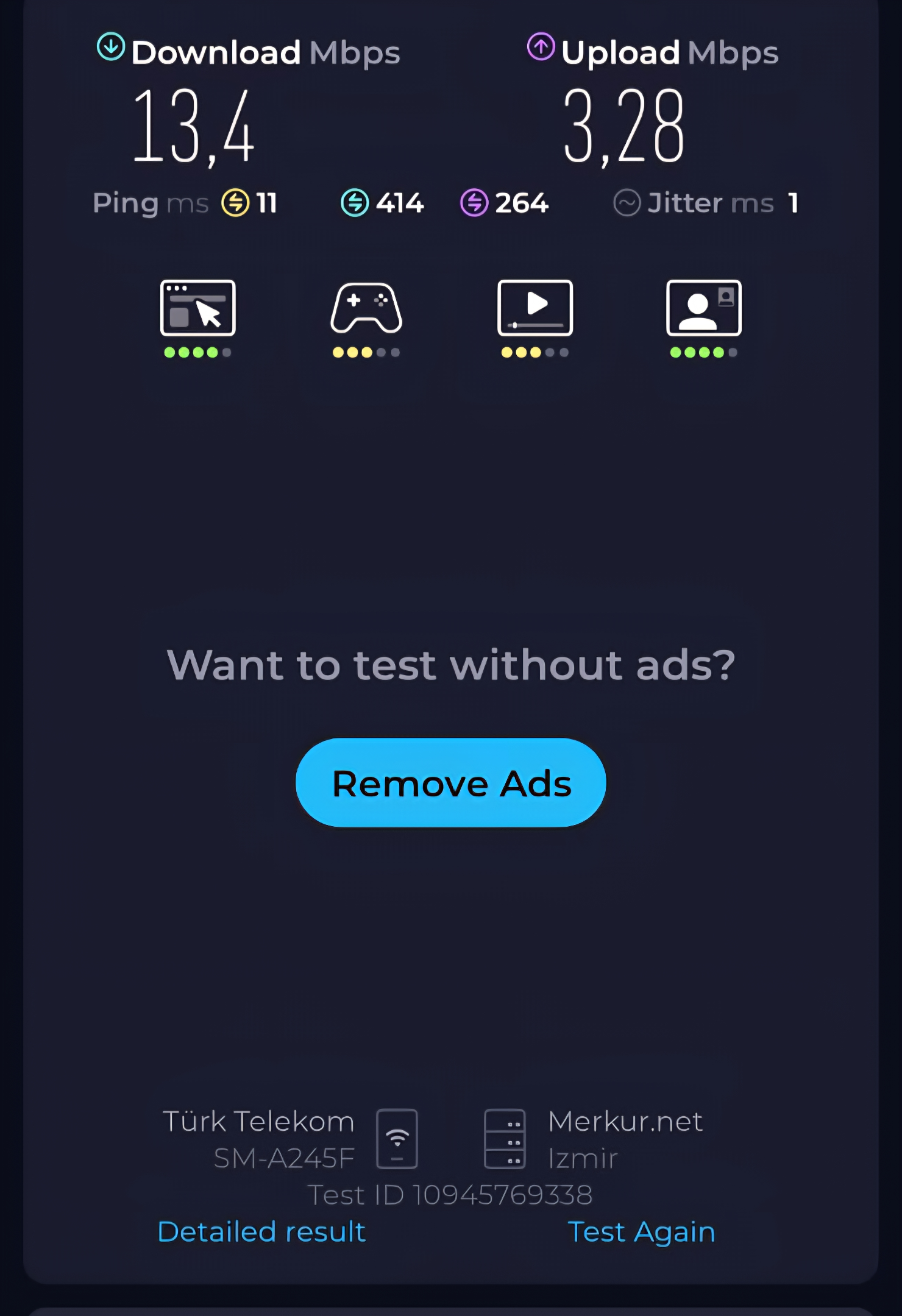

Merhaba.
16 Haziran 2025'te TT'nin 24 Mbps'lik paketinden "Evinde Hız Online Kampanyası" adı altında 50 Mbps'ye kadar paketini aldık (babama 60 Mbps'ye kadar alabilirsiniz demişler eve). İki gündür hat profili hala sırayla 24 ve 14 Mbps'ye kilitli ve dün modem reseti attı babam, 14 Mbps'ye sabitlenip kaldı geceden beri. TT müşteri hizmetleri arasam kabul etmiyor babam, daha önceki sorunlarda hep altyapı sorunu yok cevabını verdikleri için.
FTTC'ye bağlıyım, 251 metre saha dolabı mesafemiz var.
Ne yapmalıyım? Hat da babamın üzerine. Saha ekibi mi çağırmalıyım ne yapmalıyım? 24 Mbps'lik paketin taahhüdü 9 Temmuz'da bitiyordu. Yenisi 16 Aralık 2026 gözüküyor.
Bu da hız testi (telefondan yaptırabildim):

Test yapmanız o kadar mühim değil. Hat değerleri kabaca bir fikir verir.
Yani bağlantı hızı 24 görünüyor. Atanabilir ne alemde? Yeterince fazla ise daha geçiş yapılmamış olabilir veya geçiş yapılmıştır ama santraldeki abiler uyuyordur, hat değerlerini düşük görüp bu buna fazla deyip kısmışlardır.
VDSL2 kullanıyorsun, 250 metrede teorik olarak 50-60 Mbps hız değerlerine ulaşman mümkün. 50 Mbps paketine Haziran'da geçmişsin, aradan neredeyse zaman geçmemiş. Çok yüksek ihtimalle DSLAM hala 24 Mbps profilde sabit kalmış. Onun üstüne çıkamazsın şuanlık. Güncellediklerinde muhtemelen hızın da artacaktır.
Sabahki hat değerini atayım.
Bu şekildeydi:

Eve gidince en güncelini atayım.
44'e kadar çıkabiliyor atanabilir hız ama değişken. 27 de olabiliyor 35 de, yukarıdaki gibi de olabiiyor.
VDSL2 kullanıyorsun, 250 metrede teorik olarak 50-60 Mbps hız değerlerine ulaşman mümkün. 50 Mbps paketine Haziran'da geçmişsin, aradan neredeyse zaman geçmemiş. Çok yüksek ihtimalle DSLAM hala 24 Mbps'de sabit kalmış. Onun üstüne çıkamazsın. Güncellediklerinde muhtemelen hızın da artacaktır.
Anladım hocam. Teşekkür ederim.
@144, SNR değerin çok iyi bu arada. Bir sorun yok gibi gözüküyor. VDSL profilin de 17A, bu da teorik olarak 100 Mbps'ye kadar destekler. Max Rate 21 civarında olduguna göre demek ki santralden güncelleme yapmaları gerekecek.
Teşekkür ederim. SNR aslen değişken. 8 Upstream olunca 5'e çaklılıyor. Diğeri pek değişmiyor. En düşük 8 en yüksek 17 oluyor.
@pesimist34, arıza kaydı açtılar. Saha ekibi gelecek muhtemelen, 444 6 891 arayacakmış. 48 saat içinde çözülmesini planlıyorlarmış.
Aradılar. 47'ye kadar çekmişler size 40-43 olarak ulaşabilir dediler.
Sorunu çözdük hocam. Sonradan güncellendi ama sık sık kopma olmaya başlamıştı. Saha ekibi geldi bakır kablonun arızalı olduğunu tespit ettiler ve CAT5e standardında bir kablo çektiler. Değerlerim şu an bu şekilde:
