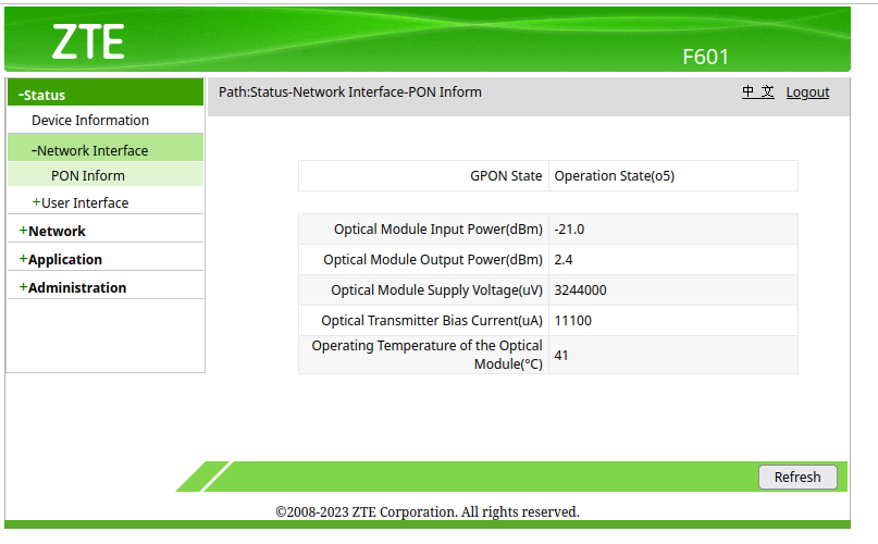

ONT cihazın marka ve modeli ne?
ONT cihazına direkt kablo ile bağlanın.
Cihazınızın ağ ayarlarını böyle yapın:
  • IP Address: 192.168.1.10
  • Subnet: 255.255.255.0
  • Gateway: 192.168.1.1
Sonra 192.168.1.1 adresini ziyaret edin. Kullanıcı adı ve şifre ONT'nin altında yazıyor olmalı. Eğer yazmıyorsa ONT kitapçığında yazıyor olmalı.
PON Information veya benzeri bir sekme bulup sinyal seviyesine bakın.
Örnek:
Burada önemli olan kısım Optical Module Input Power (dBm) seviyesi. -8 ile -28 arası olması lazım. Ama tam 1000 Mbps hız alabilmek için -22'den fazla olmalı. Eğer -22'den az ise bu yüzden az hız alıyor olabilirsiniz.
dBm düşük ise bunun sebeplerinden biri kablonun çok bükük, köşeli veya direkt hasarlı olması olabilir.

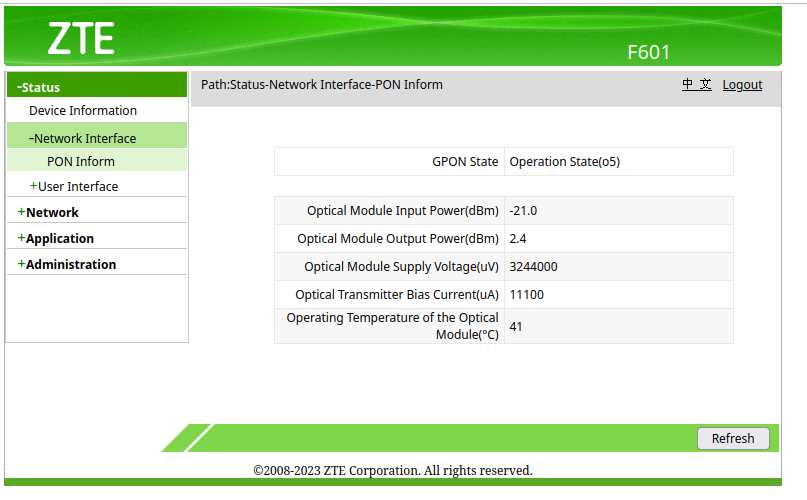

Örnek:
Eki Görüntüle 194862
ZTE ZXHN F601 modeli, direkt kablo ile nasıl bağlanabilirim anlamadım tam hocam. Dediğiniz ayarları modem arayüzünden mi yapacağız?
Gösterdiğim foto ve benim ONT de ZTE ZXHN F601.
ONT'den çıkan RJ45 kablosu modeminizin WAN portuna giriyor ya? Bunu yapmayın iste. O ONT'den çıkan kabloyu direkt bilgisayarınıza takın ve dediklerimi yapın.
Anladım, dediğiniz IP ayarlarını hangi ekrandan yapacağım peki?
