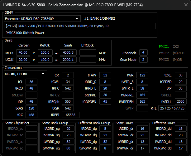

Merhaba,
Eski Cruical RAM'leri sattıktan sonra Klevv 24x2 7200 MHz C34 RAM kitini satın aldım. Bilgilerim dahilinde yakmadan ve sıcaklığı 50 dereceyi geçmeyecek şekilde bir uğraştım, bu noktada geldiği hal sizce iyi mi yoksa biraz daha yer mi?
Intel olduğu için ZenTimings yok maalesef, HWinfo'dan ve CPU-Z'den görüntüler atacağım. RAM hem EXPO hem XMP destekliyor sanırım.
24 GB olduğu için Hynix M-Die olduğunu düşünüyorum ama A-Die da olabilir gibime geldi. Intel'de DDR5'de sadece Gear 2 ve 4 var diye biliyorum, yani eski ayara göre 1-2 yapmamışlar ve şu an Gear 2'de.
Bu haliyle boşta 32-33, yükte 43-44 bandında geziyor ve max V 1.6 ayarlı. RRDQ falan ayarlayamadım, BIOS çok karışık olduğundan ama ayarları kesinleştirirsem orayı da halledebilirim.
Normal XMP profilleri:
Eki Görüntüle 197387

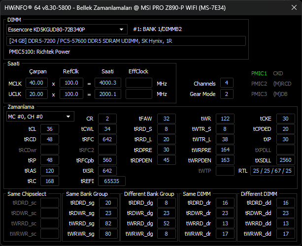

Şu an:
Eki Görüntüle 197389
Eki Görüntüle 197391

tREFI kısmı daha da artabiliyor yanlışım yoksa, AM5 olsaydı çokça yardımımız dokunurdu da Core Ultra deneyimlediğim ya da merak edip de araştırdığım bir platform değil malesef. 3 Gbit M-Die elindeki 2x24 kit, yani frekans açısından bir limitasyon yok, voltaj konusunda da öyle. Problem değil VDD değeri verdiğin. 8000 CL36 için gayet iyi duruyor 36-48-48 yeterli gelecektir, bazı timingler bellek kontrolcü için farklı olabilir onu deneyimlemediğim için net yorum yapamadım, çoğu şey farklı AM5 platformuna göre. FCLK yerine burda başka interconnect frekanslar var, onları da yükseltmişsindir zaten. 8000 2T çalıştırıyorsun olması gerektiği gibi, bir problem göremedim.
@deadfellow Core Ultra deneyimi varsa belki ekstra yardımcı olabilir. Ben Hynix için yardımcı olabilirim sadece. 3Gbit M-Die oluşu sebebiyle problem yaşamazsın, tRFC değeri 160 ns civarına düşürebilirsin, tREFI değeri 65535'ten 250k bandına çekilebiliyor diye hatırlıyorum yanlışım yoksa ama fazlasıyla ısı üretecektir öyle bir durumda. Fan üfletirsen daha rahat olur testlerde boş yere hata almanın çok da lüzumu yok bence.
tRCD 46-47 zorlayabilirsin primary açısından mesela, yine tRP değeri eşit olmak zorunda değil 38-40 bandında deneyebilirsin @Mithat Berhan Zaten tRFC 160 ns'te, ona çok bir şey yapılamaz. 150-160 arası max yapabiliyor en iyi soğutmayla.
@Ayhan Dönmez, REFI 250000 dümdüz deniyeyim mi hocam? CL düşürmeyi genelde 1.55V bandına denemiştim pek olmamıştı o yüzden fazla ellemedim. RTTPark olaylarına çok girmeye gerek var mı sizce?
tREFI maxlayabilirsin ama testte hata yersin, 65535 AM5 için geçerli diye biliyorum core ultra'da dayıyorlar 250k'ya, hatta AM5'teki bandwith limitasyon tam anlamıyla Core Ultra'da olmadığı için bellekler test esnasında daha çok ısınıyor diye biliyorum. FCLK'dan dolayı kısıtlı AM5. Üfleyen fan varsa tREFI kaynaklı hata alacağını sanmam, voltaja gelince 24 M-Die'de korkmadan VDD basabilirsin sırf CL düşürmek adına, tRCD ve tRP için ya hiç fayda etmez ya da çok az eder. tRCD soğukla scale oluyor oda sıcaklığında olmaz. 45-46-47 denenmeli 8000 için, tRP yine 38-40-42 deneyebilirsin, tek değerleri çok sevmem tRP'de o yüzden çift söyledim ama önemi yok.
RTT mevzusu AM5'te dahi çok fayda etmiyor termination'lar, belli başlı bazı kitlerde nadiren fark var, anakart haricen iyi ayarlıyor o değerleri, onunla çok kazanç sağlayacağını sanmam güncel platformlarda. AM5'te şu an faydası yok, 6000 CL26 kiti 8400 GDM off çalıştırmak için vardı, o da zaten uçuk bir şey, şu anda 8000 MT/s için gerekli değil bence.
@Mithat Berhan Primary zamanlar hariç bunları bir deneyebilirsin Core Ultra için. Primary kısmı 36-48-48 zaten şu an sende, CL34 yapıp orada bırakabilirsin mantıklı olur, 32 fazla voltaj isteyecektir 1.7-75 civarı belki tam bilmiyorum ama sorun olmaz 3gbit m-die için, eğer trefi maxlarsan testte hata yersin en fazla o olur. 34-46-46 yaparsan iyi olur yani primary kısmını, tRP 38-46 arası denemek lazım hangisi tutarsa genelde çok scale olmaz neyse odur, nadiren voltaj ister trcdp-trp, zaten voltajı cas latency için fazla vereceksin Hynix'te. 1.65'i çok aşmana gerek yok mem vdd için.
@Ayhan Dönmez, Monolit mimari ile daha güçlü bellek kontrolcü diyebilriz sanırım kısaca.

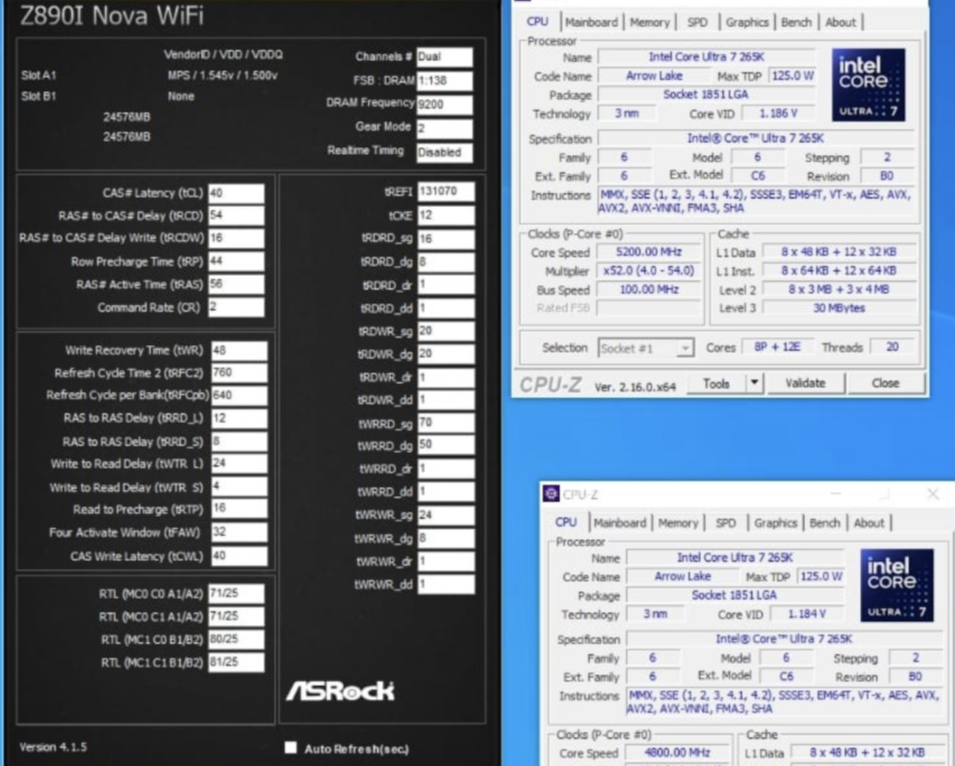

Bu arada tRFC 642 bende burada 760 diyor. Oyunlarda tRFC etki ediyor diye ilk onu düşürmüştüm ben.
Sen 640 yapacaksın 640/4=160 ns ediyor 8000 MT'de. O yüksek frekans açıyor 9000+ xoc'ci, o yüzden öyle. İkincil üçüncül zamanları SS'teki gibi deneyebilirsin o da 2x24 m-die çünkü o yüzden attım. tREFI aynı deneyebilirsin onunla, tRFC 640 kalması lazım 160 ns.
tRFCx2000/8000 sendeki formül bu, ondaki formül 2000/9000+ artık frekans her neyse, o yüzden tRFC artırmak zorunda 160 yaklaştırmak için yoksa hata yer m'de.
@Ayhan Dönmez, bugün vakit kalmadığından deneyemedim ama genel profil olarak 9000 MHz CL46 düşünüyordum ben de. Voltaj 1.7'de ömür durumundan bir eksi oluşur mu peki?
Olmaz, fan üfletmeni şiddetle tavsiye ederim. Degredasyon Hynix'in sorunu hiç değil de piyasadaki diğer Samsung B-Die ya da Micron Nanya vs. çipleri de deneyip de argüman sunan yok, emin olunan bir tek Hynix var. Zaten diğerlerinin OC potansiyeli yok gibi bir şey, o sebeple kimse boş yere uğraşmıyor. Ama 1.9'da uzun süre kullandığında onun garantisini kimse veremez Hynix için de. 2.07 zaten limit. 1.75'e kadar basabilirsin üstüne gerek olmaz senin senaryonda gereksiz kaçar fazlasıyla.
Karhu RAM Test ile test etsen daha iyi olur ilk etapta, sonrasında diğer programlar devreye girer. Karhu ile long run mantıklı ilk etapta.
CPU Cache Enabled RNG Default kalsın.
VDD'nin tek amacı cas latency düşürmek, dediğim gibi rcd ve rp etkilemiyor bile, soğukla scale oluyor rcd özellikle. 11-12 ns arası hedefleyeceksin rcd kısmında, formül yine aynı hepsi için, timingx2000/frekans. tRFC'yi de ona göre ayarlamak lazım 160'ta kalsa yeterli, tREFI belli ki 130k'da bırakıyorlar, 250k gereksiz ısındıracaktır çünkü, o da hata üretir. VDDQ o kadar abanmana gerek yok asıl olay hep VDD de. IO voltajı ve interconnect kısmı sende, o kısma hakim değilim Core Ultra'da ama çok da zor olmasa gerek. Belli başlı şeylerin mantığı zaten aynı.
9000 CL46 değil de daha da düşürebilirsin CL'yi. 9000 CL40 1.55 VDD'de yapmış 2x24 M-Die kitte düşündüğünde. 1.7 civarı VDD vereceksen daha da düşer CL kısmı, ama şart mı çok değil. Cas latency scale olmayı bıraktığı yerde senin de 1.7 VDD'den oynatmana gerek kalmayacak, bir sonraki CL düşüşlerde 1.7 yerine 1.8-1.9 arası isteyecek çünkü. 1.7-1.75 üstüne çıkmana gerek yok Hynix'te. Kimi kit scale olmuyor ya da Ryzen'de mesela imc sevmiyor muhtemelen yüksek vdd direkt error patlatıyor onu bilemeyiz, sonuçta böyle bir şey var. Ama teoride senin 24'lük kit ya da 16 A-Die scale olmalı 2.07'ye kadar ama şart değil işte. 1.8 üzeri direkt xoc bana göre 1.75 üzeri de ben vermeye gerek görmedim, CL32 olacağına CL34 olsun yani, performans farkı o kadar değil dediğim gibi.

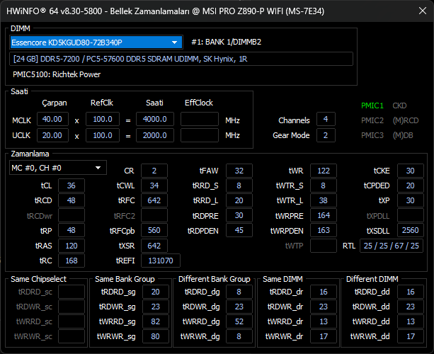

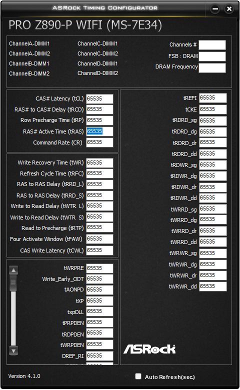

@deadfellow, hata verdi ve böyle okudu, bu da bozuk sanırım :D
8400-9000 MHz birçok denemme yaptım. Daha yüksek CL bile olsa 8000 MHz 1.5V yiyen RAM 8400 MHz'i 1.65, 8600'ü 1.7V, 8800 MHz'i 1.75V ile yemedi. Ben de çok uğraşmak istemeyerek eski profile yakın bu ayarlara aldım. 8000 MHz'den sonra kilit mi var yoksa işlemcinin UCLK&FCLK zımbırtılarından dolayı mı olmuyor anlamış değilim.
9200 ile denemeye başlamıştım biraz üzdü, CL 40-44 arası denedim her frekansta. REFI de 65535'e kadar da düşürdüm, tRFC de arttırmıştım biraz.
Güncel durum bu 1.6V ile.
