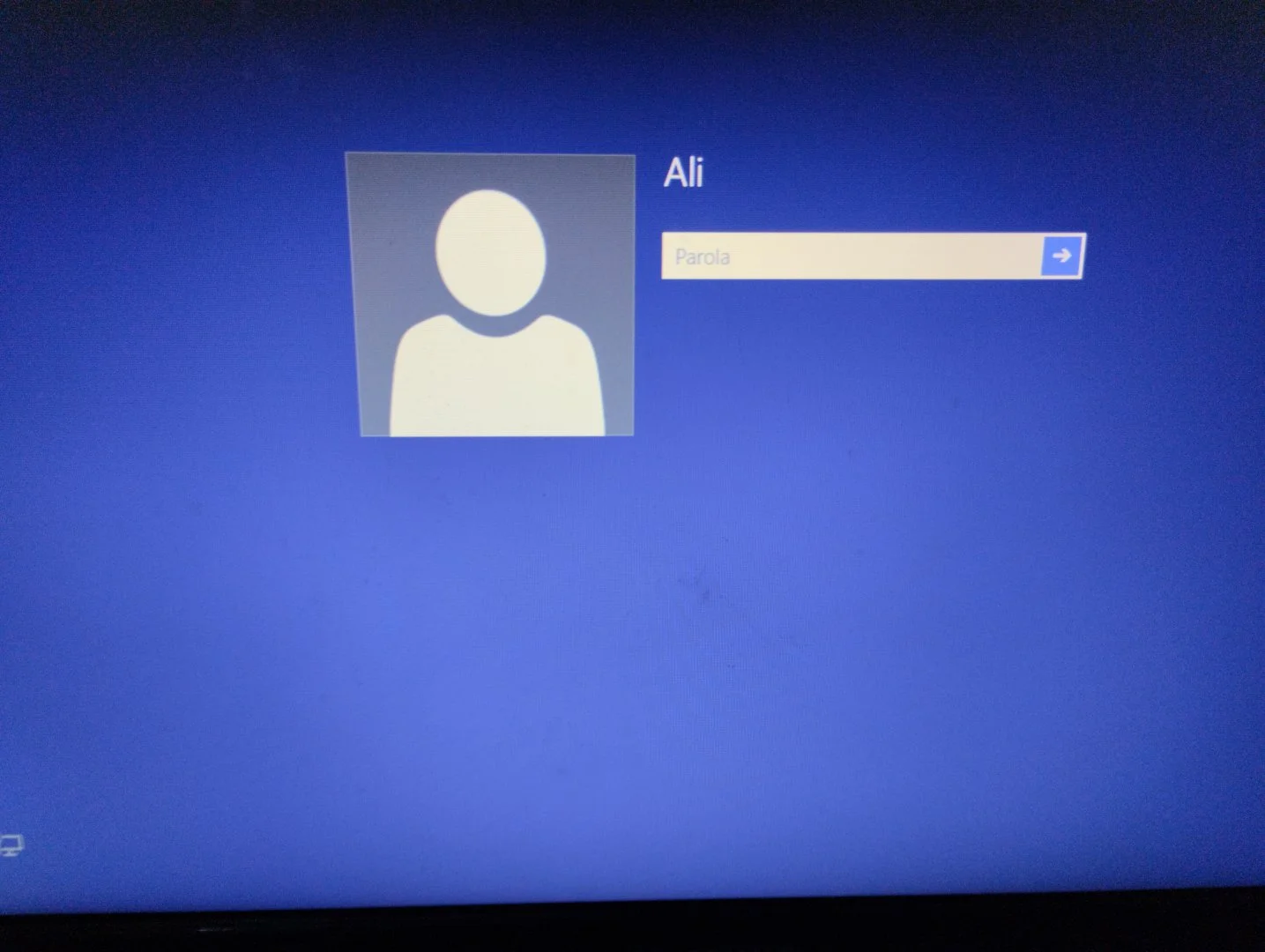

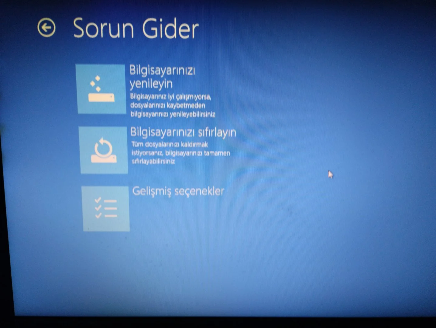

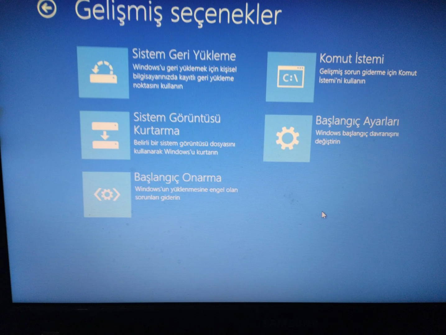

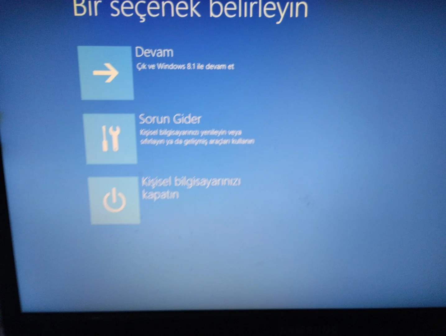

Merhaba arkadaşlar, bilgisayar şifremi unuttum. Ne yapacağımı bilmiyorum. Format atamam ve yedek almadım. Önemli bir projem var, USB yok. Bunun nasıl çözüleceğini bilen var mı?
Otomatik onarımda gelişmiş seçeneklerden komut istemine girin. C:\Windows\system32 klasörüne girip xcopy cmd.exe sethc.exe komutunu çalıştırıp sethc.exe üstüne yazın. Sonra şifre girme ekranına gelince shift tuşuna komut istemi gelene kadar basın. En sonunda açıldığında netplwiz yazıp gelen arayüzde şifrenizi değiştirin.
Teorik olarak işe yarar ancak kurtarma modunda komut istemi açılması için yine şifre isteniyor. Şu an dediğiniz yöntemi aynısının USB'li versiyonunu yazıyorum.

Onda da şifre var nasıl bir duruma duştüm

Şifre istiyor.
