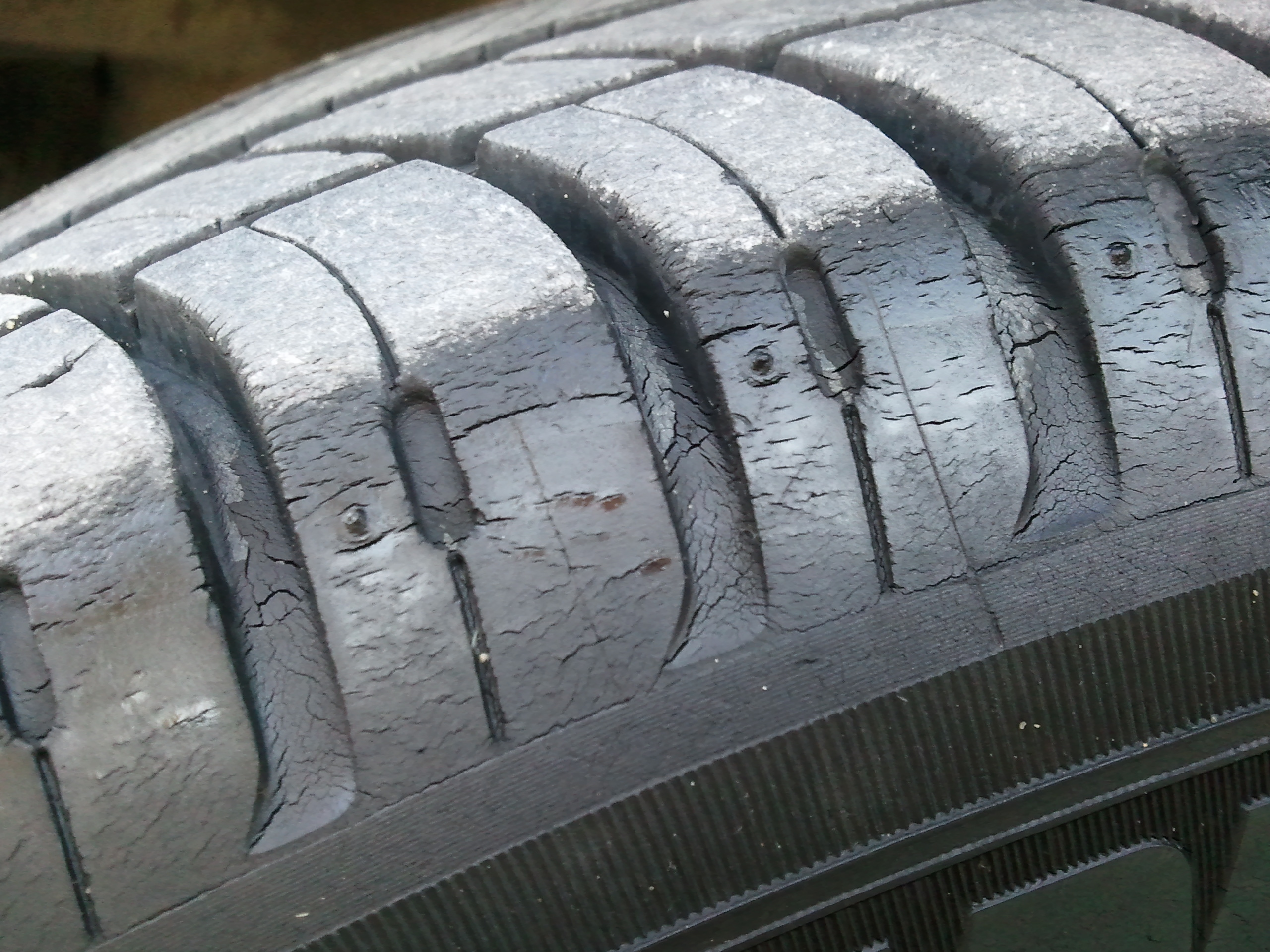

DOT Tarihi Neden Önemli?
Birçok sürücü lastiğin yalnızca aşınmasına bakıyor. Oysa kauçuk zamanla yaşlanır.Araç çok kullanılmasa bile:
- Güneş ışığı,
- Sıcaklık değişimleri,
- Nem,
- Çevresel koşullar
Bu nedenle DOT tarihi mutlaka kontrol edilmelidir.
Dişleri iyi görünen ancak yaşı ilerlemiş bir lastik, yeni bir lastik kadar güvenli olmayabilir.
Özellikle yaz aylarında uzun yol sırasında yüksek hızlarda çalışan yaşlı lastiklerde risk artabilir.

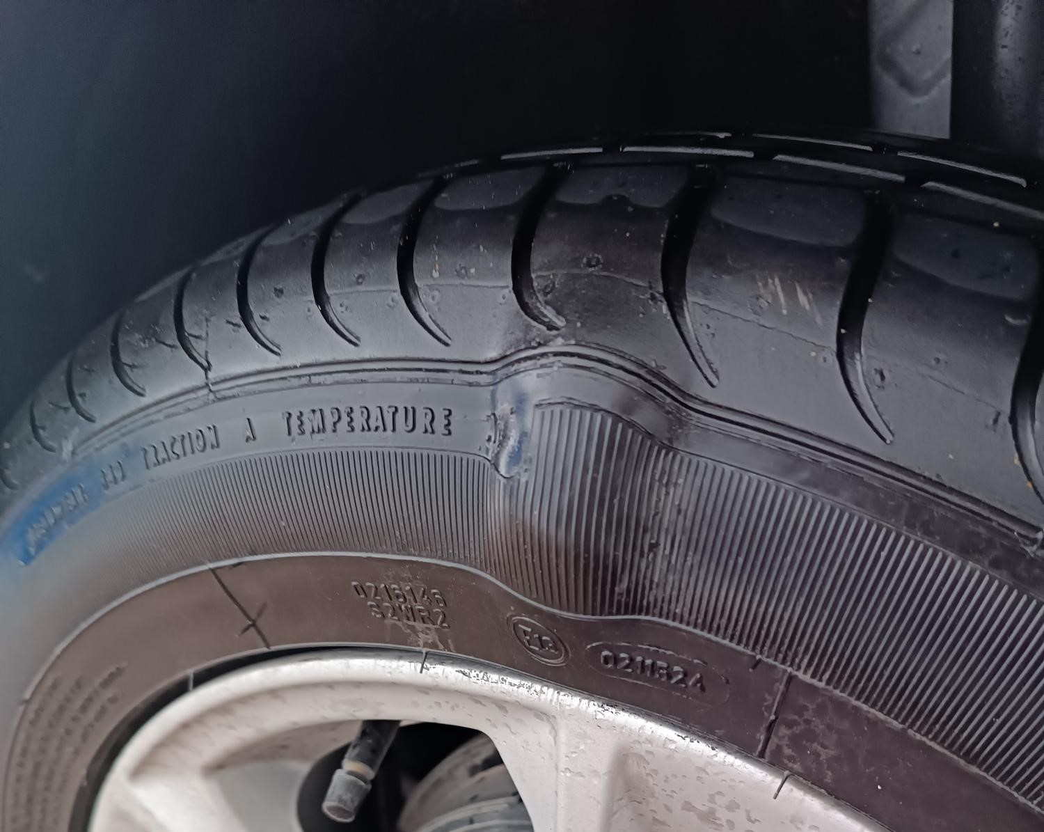

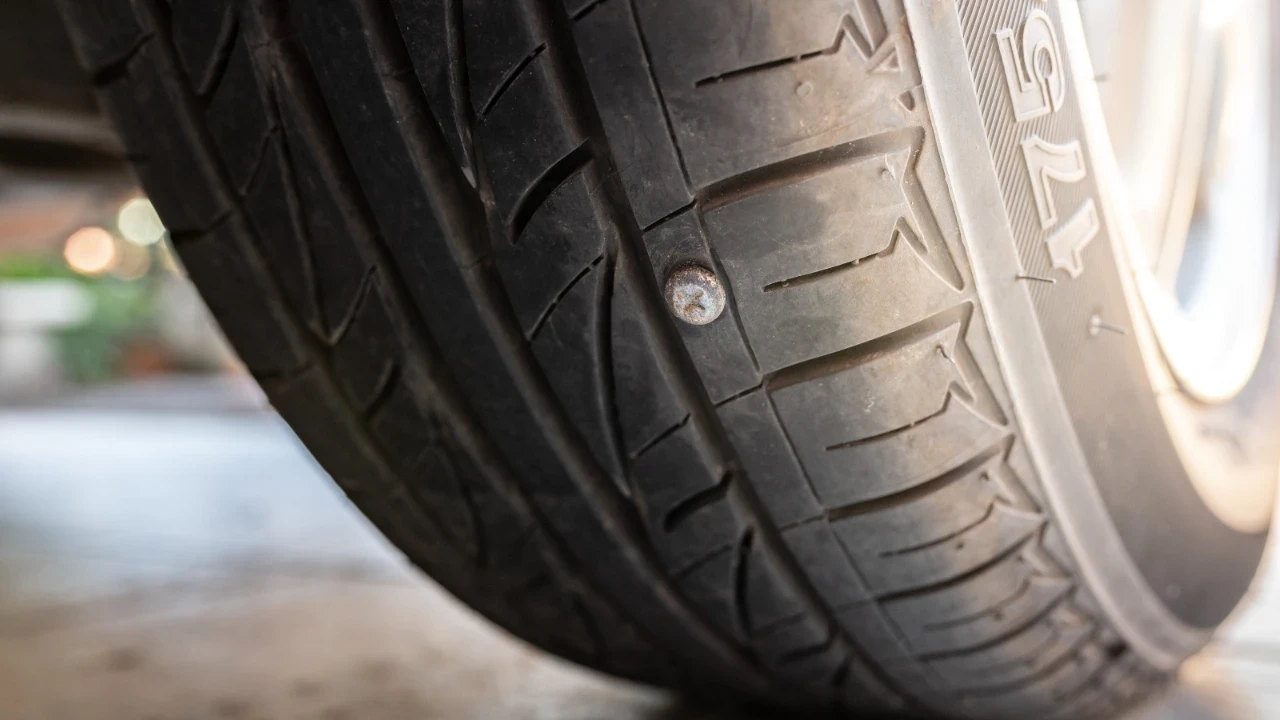

Lastiklerde Fiziksel Hasar Kontrolü
Uzun yol öncesi yalnızca hava basmak yeterli değildir. Lastiklerin yanak bölgeleri dikkatlice incelenmelidir.Özellikle:
- Kesikler,
- Balon yapmış bölgeler,
- Çatlaklar,
- Çivi veya yabancı cisimler
Şehir içinde sorun çıkarmayan bir lastik yüksek hızda uzun süre çalıştığında farklı davranabilir.
Bu nedenle uzun yol öncesi yapılacak birkaç dakikalık kontrol ciddi problemlerin önüne geçebilir.

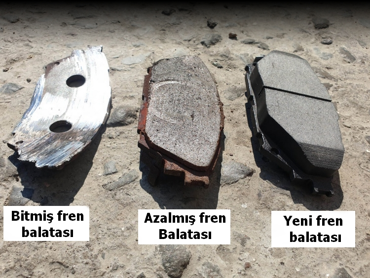

Fren Sistemi: Uzun Yolda En Çok Güvendiğiniz Parça
Motor arızası can sıkar. Lastik patlaması yolculuğu yarıda bırakabilir. Ancak fren sistemiyle ilgili bir problem doğrudan güvenliği etkiler. Bu nedenle uzun yol öncesinde fren sistemi mutlaka kontrol edilmelidir. Birçok sürücü frenlerin çalıştığını görünce sistemin sağlıklı olduğunu düşünür. Oysa fren performansı zaman içerisinde yavaş yavaş düşebilir ve sürücü buna alıştığı için fark etmeyebilir.Fren Balataları Ne Durumda?
Balatalar sarf malzemesidir. Her frenlemede çok küçük miktarlarda aşınırlar. Şehir içinde fark edilmeyen bir balata ömrü, uzun yolda yüzlerce kilometrelik kullanım sırasında problem haline gelebilir.Özellikle:
- Uzun inişler,
- Dağ yolları,
- Ağır yüklü kullanım
Balata kalınlığının kontrol edilmesi bu yüzden önemlidir.

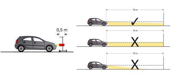

Far Ayarı da Önemli
Birçok sürücü farın yanmasına odaklanır. Ancak yanlış ayarlanmış farlar da sorun yaratabilir. Çok aşağı bakan farlar görüş mesafesini azaltırken çok yukarı bakan farlar karşıdan gelen sürücüleri rahatsız edebilir. Özellikle araç yüklü kullanılacaksa far yükseklik ayarının gözden geçirilmesi faydalıdır.Silecekler ve Cam Suyu

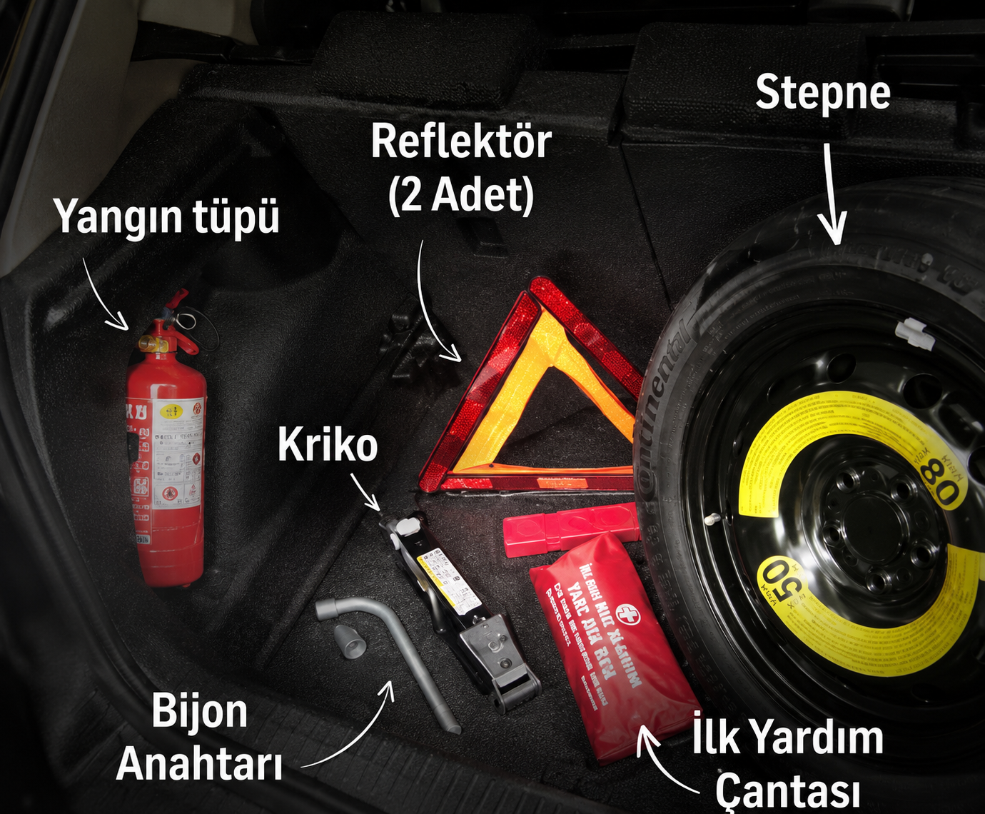

Stepne, Kriko ve Bijon Anahtarı Gerçekten Yerinde mi?
Birçok sürücü stepnesinin olduğunu düşünür. Ancak iş lastik değiştirmeye geldiğinde bazı sürprizlerle karşılaşılabiliyor.Özellikle ikinci el araçlarda:
- Eksik kriko,
- Uygun olmayan bijon anahtarı,
- Kullanılamaz durumdaki stepne
Uzun yol öncesinde stepnenin yalnızca yerinde olup olmadığı değil, kullanılabilir durumda olup olmadığı da kontrol edilmelidir.
Yıllardır bagajda duran bir stepnenin havası tamamen inmiş olabilir.
Bu nedenle:
- Stepne basıncı,
- Krikonun durumu,
- Bijon anahtarının uygunluğu
Yol kenarında fark edilen eksiklikler çoğu zaman daha büyük stres yaratır.
Reflektör ve Acil Durum Ekipmanları
Trafik kuralları gereği araçlarda bulunması gereken bazı ekipmanlar vardır. Ancak bu ekipmanların yalnızca muayeneden geçmek için taşınması doğru yaklaşım değildir.Olası bir arıza veya kaza durumunda:
- Reflektör,
- İlk yardım çantası,
- Yangın söndürücü
Özellikle gece saatlerinde yaşanan arızalarda reflektör kullanımı diğer sürücülerin sizi daha erken fark etmesini sağlar.
Bu nedenle ekipmanların yalnızca bagajda bulunması değil, kullanılabilir durumda olması da önemlidir.
