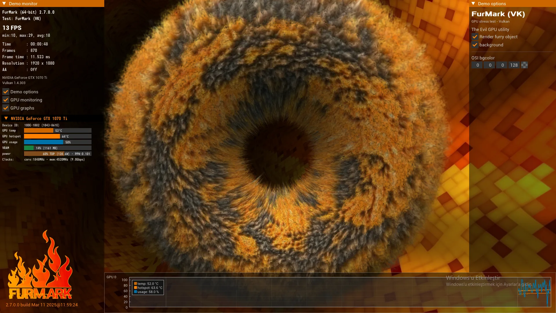

FurMark ile mi test edeyim? God of War: Ragnarok oynarken hiçbir sıkıntı yok, cayır cayır saatlerce oynadım fakat video izlerken mavi ekran hatası alıyorum genelde.

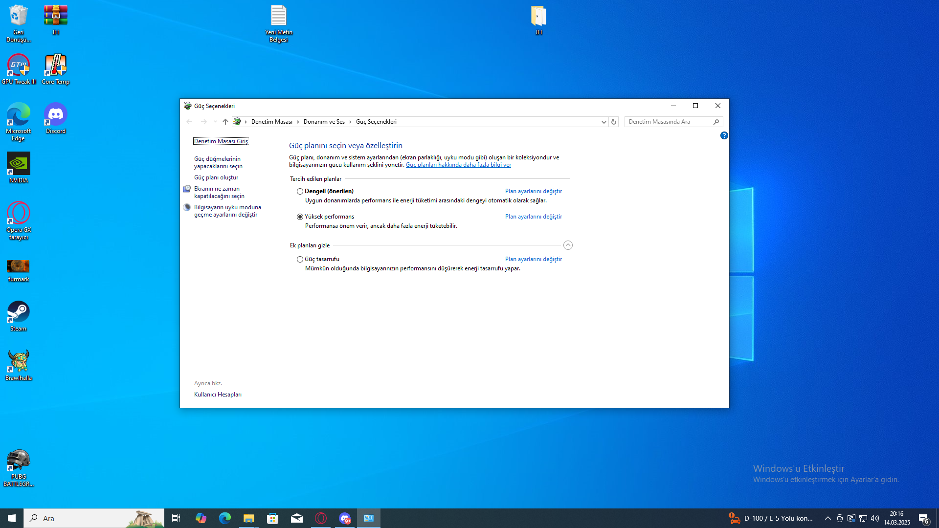

Evet bir yük testine soksan faydalı olabilir, sonra da güç seçeneklerini paylaşır mısın?

FurMark testim neden düşük FPS bilmiyorum. Power Supply olarak da Frisby 650W kullanıyorum. Dediğim gibi God of War'ı 60FPS civarı oynatıyor.

Güç planını dengeliye alın. Sürekli yüksek performansta durmasına gerek yok. Windows oyuna geçince zaten ona göre ayar yapıyor. Yüksek performans seçiliyken daha çok güç tüketir, oyuna girmeden boşta daha çok ısınır. Yani hiç gerek yok.

Ek olarak Furmark'tan ekran kartı testi yapılmaz. Furmark tamamen gereksiz bir uygulama.
