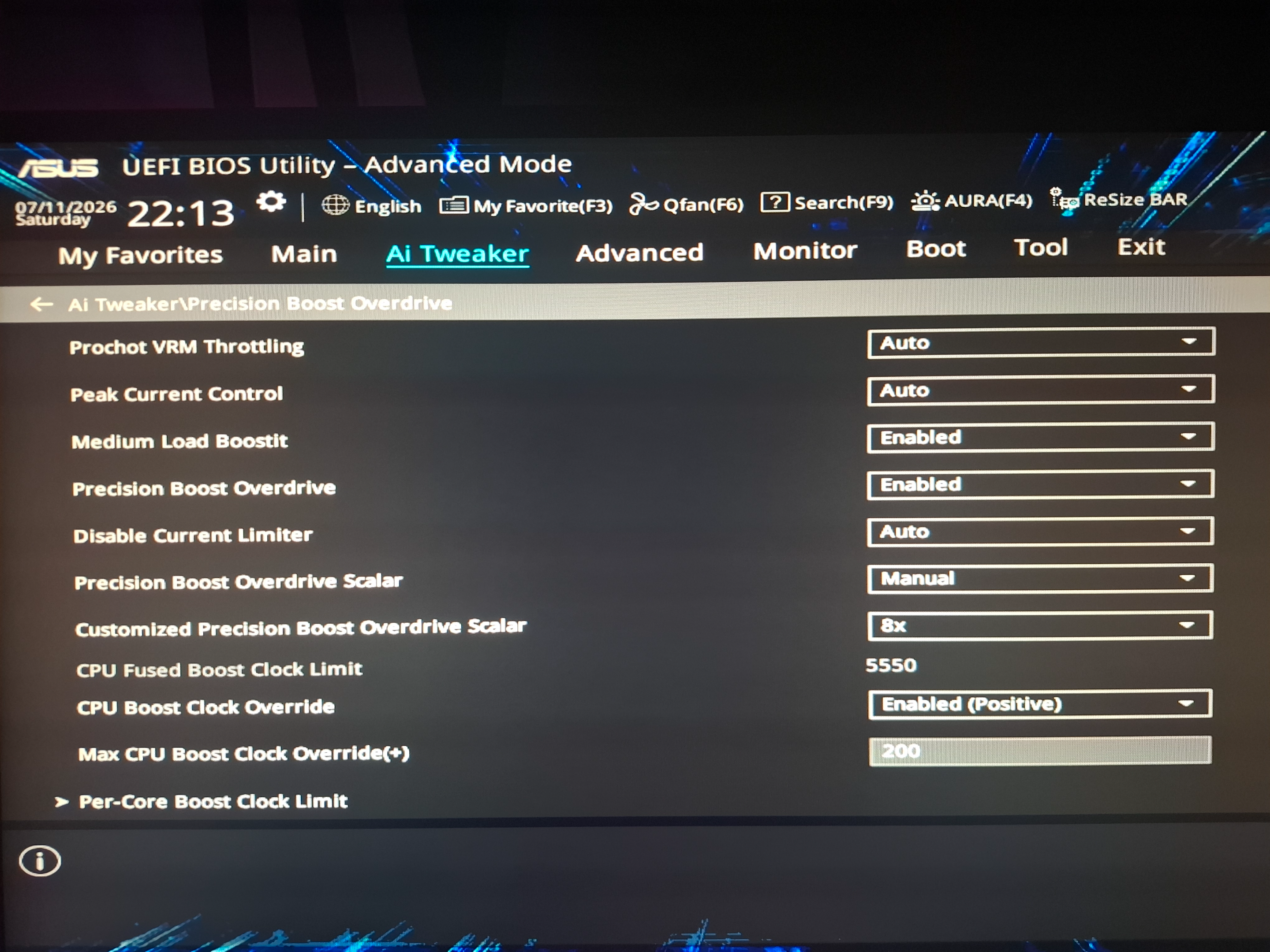

Onu tam incelemedim, RAM kısmına odaklandım, ayreten bakacağım. M-Die tRFC düşemez sende, o eksisi de var. 9700X için Apex'te limit belirlemene çok gerek yok. @shiiw AI Tweaker'dan PBO menüsünü paylaşsın. O tarzda deneyip VT3 testine alabilirsin. Silikonu ona göre değerlendirmek lazım. VT3, PBO'dan ziyade bellek kontrolcü, FCLK vs. de test eder. Onlar yanıltabilir, aklında olsun. Çıktılar tutarlı olması lazım.

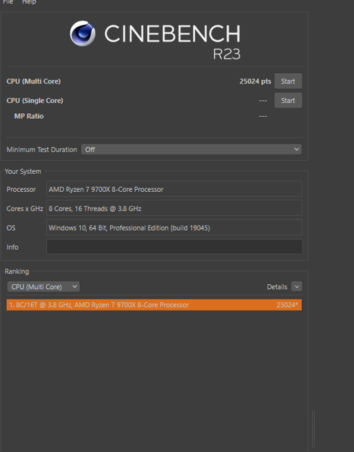

@Mithat Berhan 24K skor normal R23'te, Ultra 7 Plus kaç veriyor incelemedim. AMD, Render tarafında ancak bu kadar. Tek CCD 8 çekirdek diyeyim.
2 CCD'lerde 9900X'ten itibaren fark katlanarak artar AMD'de render için.

Bu sekilde benim PBO.

AMD tarafında henüz manuel deneme olmadı hep PBO ile denedim, manuel frekans ile de deneyeceğim.
AMD'de tek CCD ile mümkünatı yok o skorların, 9900X'ten itibaren ancak denk olabilir. Çok takılmayın, gaming tek CCD bakar. Render tarafında başarılı değil tek CCD modeller, bu normal.
@Ayhan Dönmez, ben zaten 9950X3v2 veya 10800x3d alırım diye bekliyorum. 9950X'e yakın veya Underclcok 9950X skoru gibi oluyordu 40K üstü.

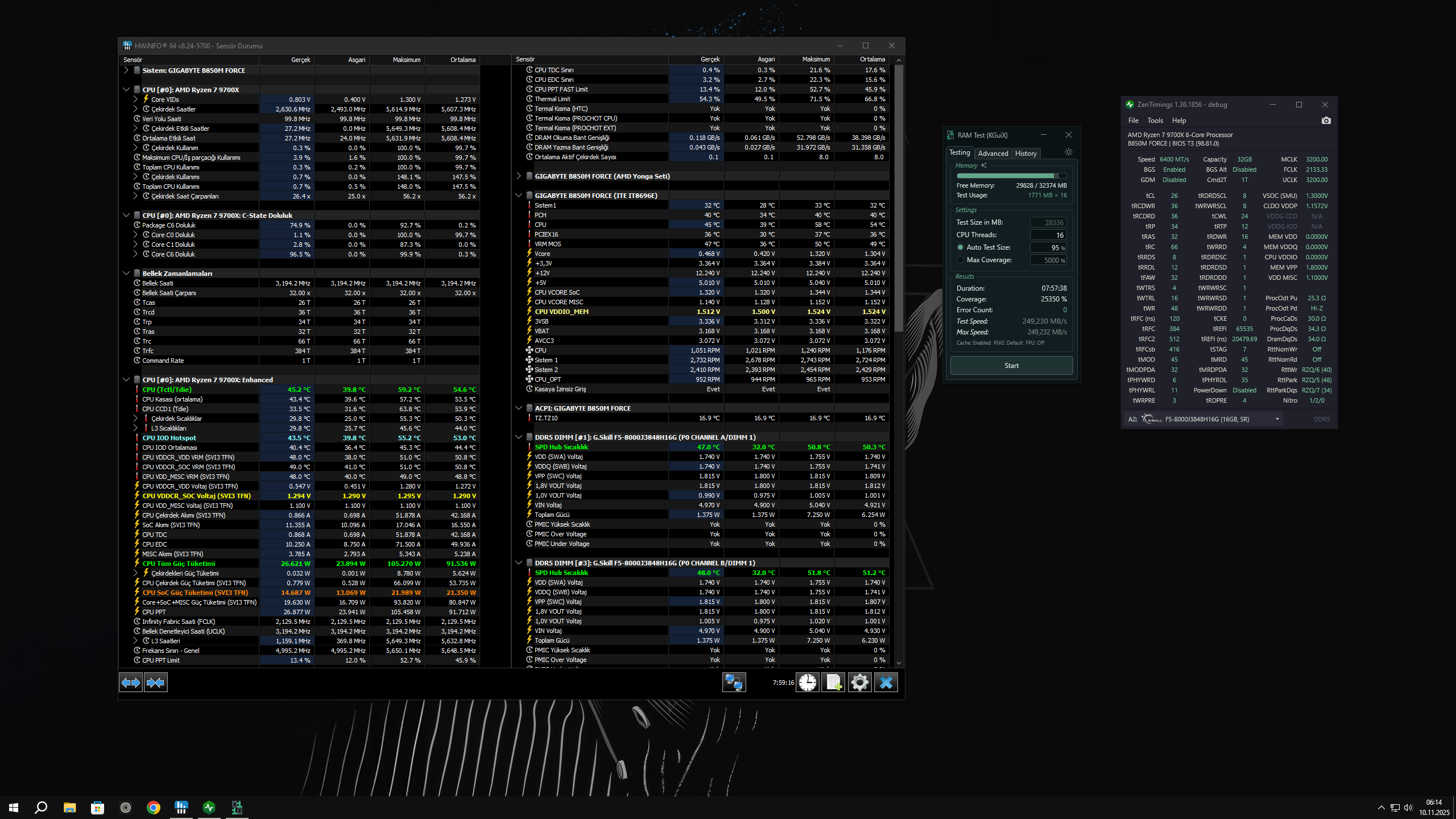

Bu arada R23 zorlamıyor gibi artık, 2026 testleri almaya başladım artık ki @shiiw ile benzer skor aldım 2026'da. Yarın onun profili de denerim 2233 FCLK ile.

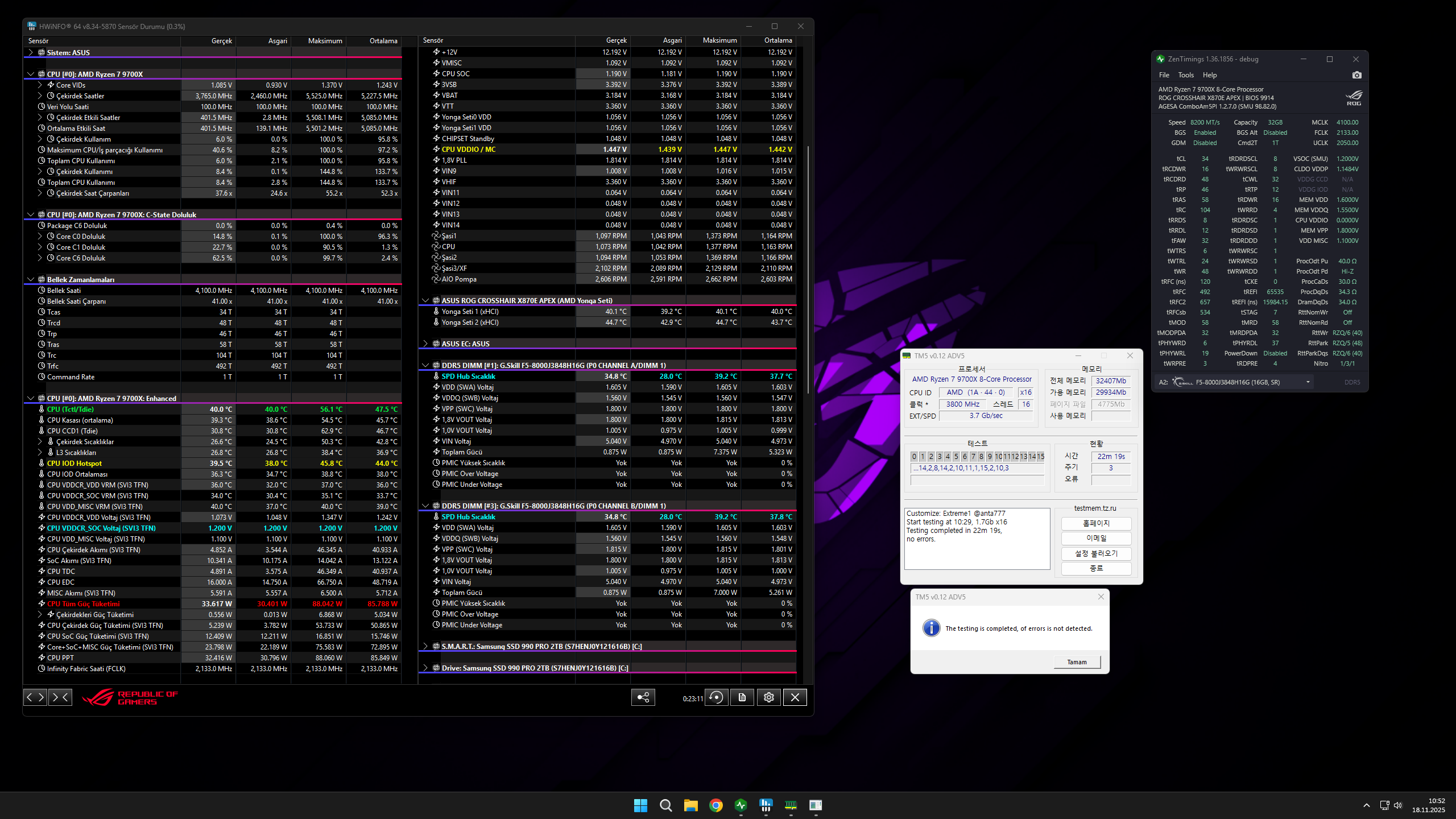

Apex'te 1:2 8200/2133
Gigabyte Force de 1:1 6400/2133 Nitro 120 denemiştim, o zamanlar Nitro 120 yapmayla ugrasıyorduk :D hatırlarsın @Ayhan Dönmez
@Mithat Berhan sende M-die var, ben hep a-die kullandım umarım CPU da iyi silikona denk gelmıssındır. Apex'le 1:2 8000 rahat açabilirsin, oyun için 1:1 her zaman daha iyi tabii

Bendeki M-Die daha 6000 MHz CL28-12-34-32-34 profili bile yemiyor, zaten 1.52V üstünü de yemiyor. Sıkıntı bellek kaynaklı ya da bunun PMIC kilitleniyor muhtemelen yüksek voltajda.
Scalar 10x yerine 8x yapıp 2233 FCLK deniyorum şu an konu İlk mesajındaki profil ile ama yetmeyecek gibi.

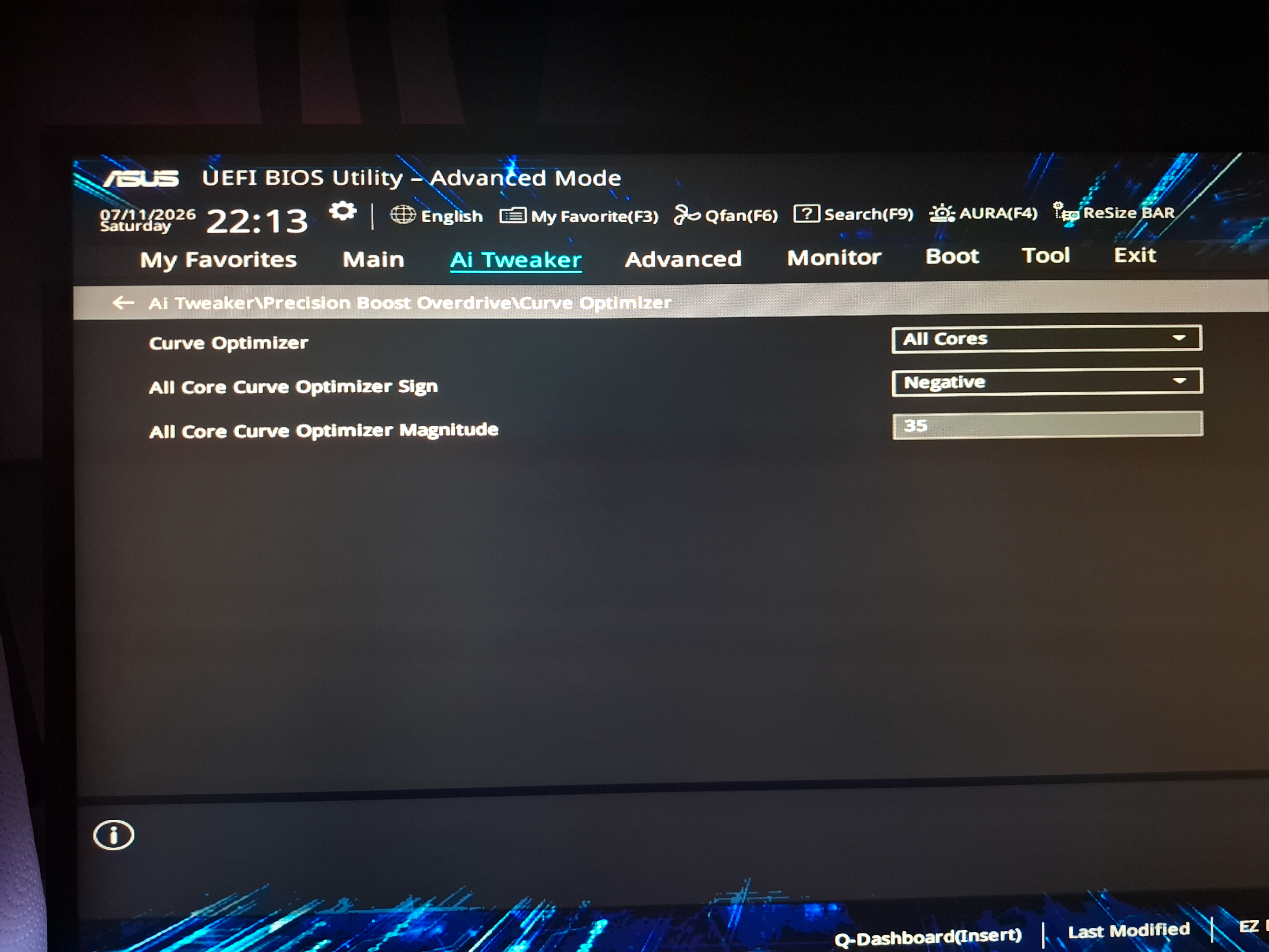

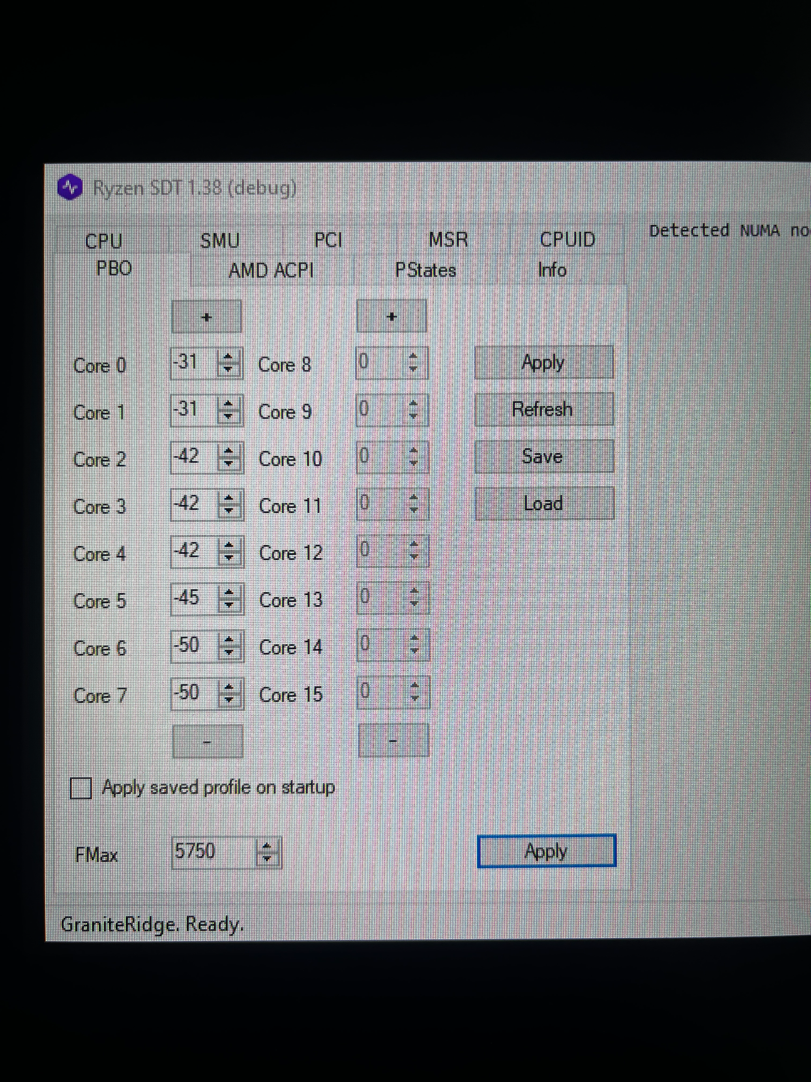

@Melkor, Per Core için neyi baz alıyorsunuz? Her çekirdeği ayrı ayarlamak da mantıklı aslında.
Bu arada Asus BIOS'da SP ile bir puan veriyor ya. Kaç puan verdi sizin 9700X'e?
112'di yanlış hatırlamıyorsam, linkini attığım videoyu izleyip uygulayabilirsin. Yöntem basit PBO default alıp, statuscore ile en düşük voltaj çeken çekirdeği tespit edeceksin. Sonra onu referans kabul edip diğer çekirdekleride yine videodaki Ryzen sdt ile diğer çekirdekleri referans seçtiğin çekirdeğin voltajına denk gelecek şekilde - değer giriyosun.
