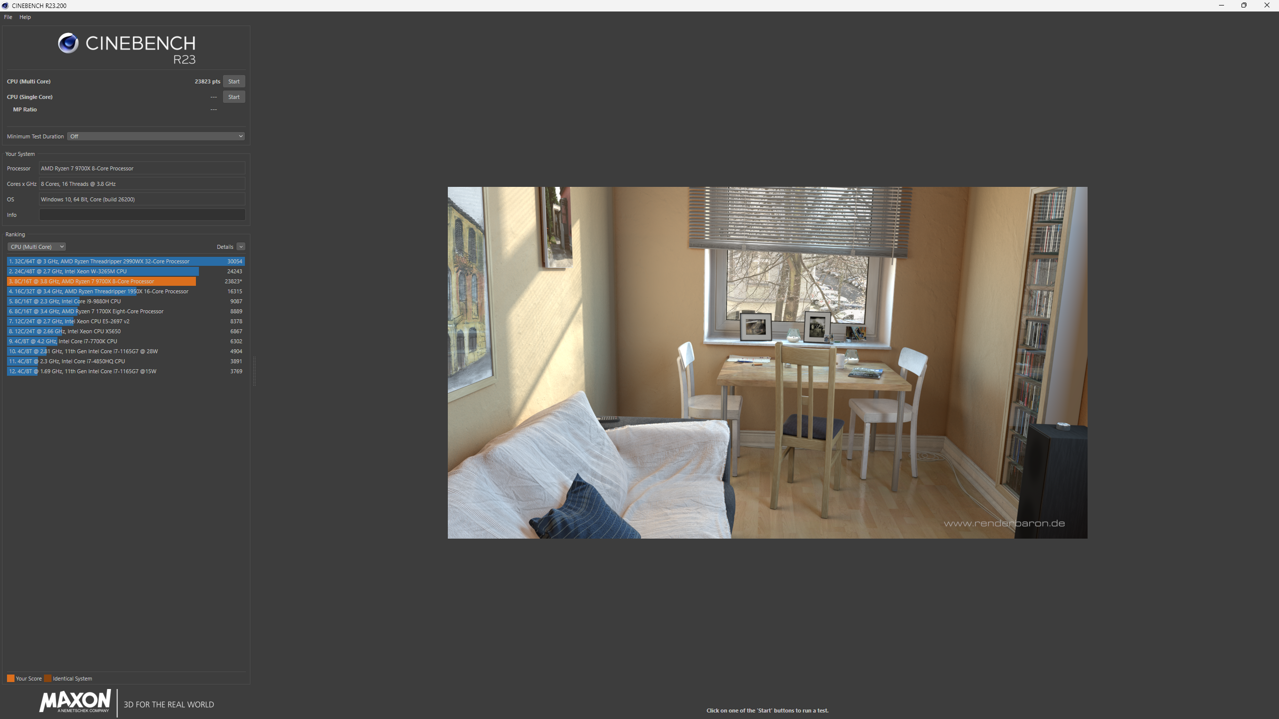

Bu şekilde bir sonuç elde ettim. Test 4'teki gibi bir süre kullanıp hata almazsam belki az daha kurcalarım. Ama voltajlar konusunda çok bir bilgim yok. Normal midir sizin tecrübelerinize göre?
Core 1 1.290 gelmiş, Core 2'den 7'e kdar olanlara -1 daha verebilirsin eşitlemek için. Bu şekilde test yaptın mı r23 skorun ne çıktı ?
Core 1 1.290 gelmiş, Core 2'den 7'e kdar olanlara -1 daha verebilirsin eşitlemek için. Bu şekilde test yaptın mı R23 skorun ne çıktı?
Core 5 mesela takıldı -40'a kadar çıksam da daha düşmüyor o yüzden az daha esnek bıraktım bazılarını. Dün aion 2 ve birkaç ayrı program daha açıkken denemek için -35'e çektim her şeyi. Sorunsuz kullanıyordum. 0 ve 1. çekirdekleri acaba daha da düşürebilir miyim? Sormak istediğim aslında en iyi 2 çekirdek hariç diğerleri birbirine yakın olmalı değil mi? R23 skorum şöyle çıktı.

Kötü cekırdeklerı iyi olanlara esitlemek ıcın yapıyoruz bu işlemi, dediğin gibi 0 ve 1'e fazla eğri negatıf verirsen farklı voltaj uygulayıp boost frekansını değiştirebilir.
