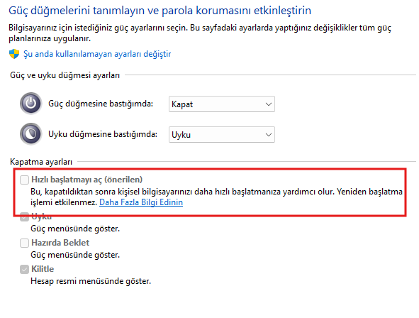

Şuradan Windows hızlı başlatmayı kapat ve güç planı dengeli bu şekilde ayarla sorun yaşamaman adına Idle'da.

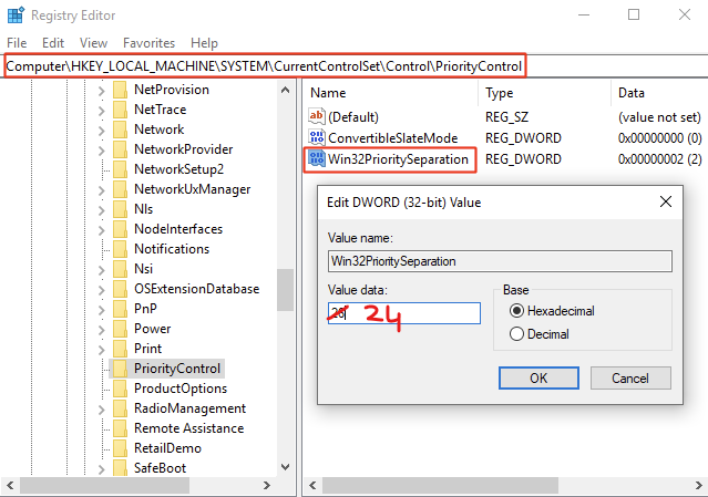

RAM timing artık çok hoş karşılanmıyor gibi, kendiniz öğrendiğinizi düşünüyorum. 100 sayfa uğraşmak yoruyor insanı bir yerden sonra, konu kalabalığı olabiliyor. Win32 Priority ileteceğim bir de, onu da Regedit'ten 24 onaltılık değer olarak değiştir.
@SalimBdk Bunu da onaltılık 24 yap. Windows debloat işlemini de önerdim, benlik bu kadar.
