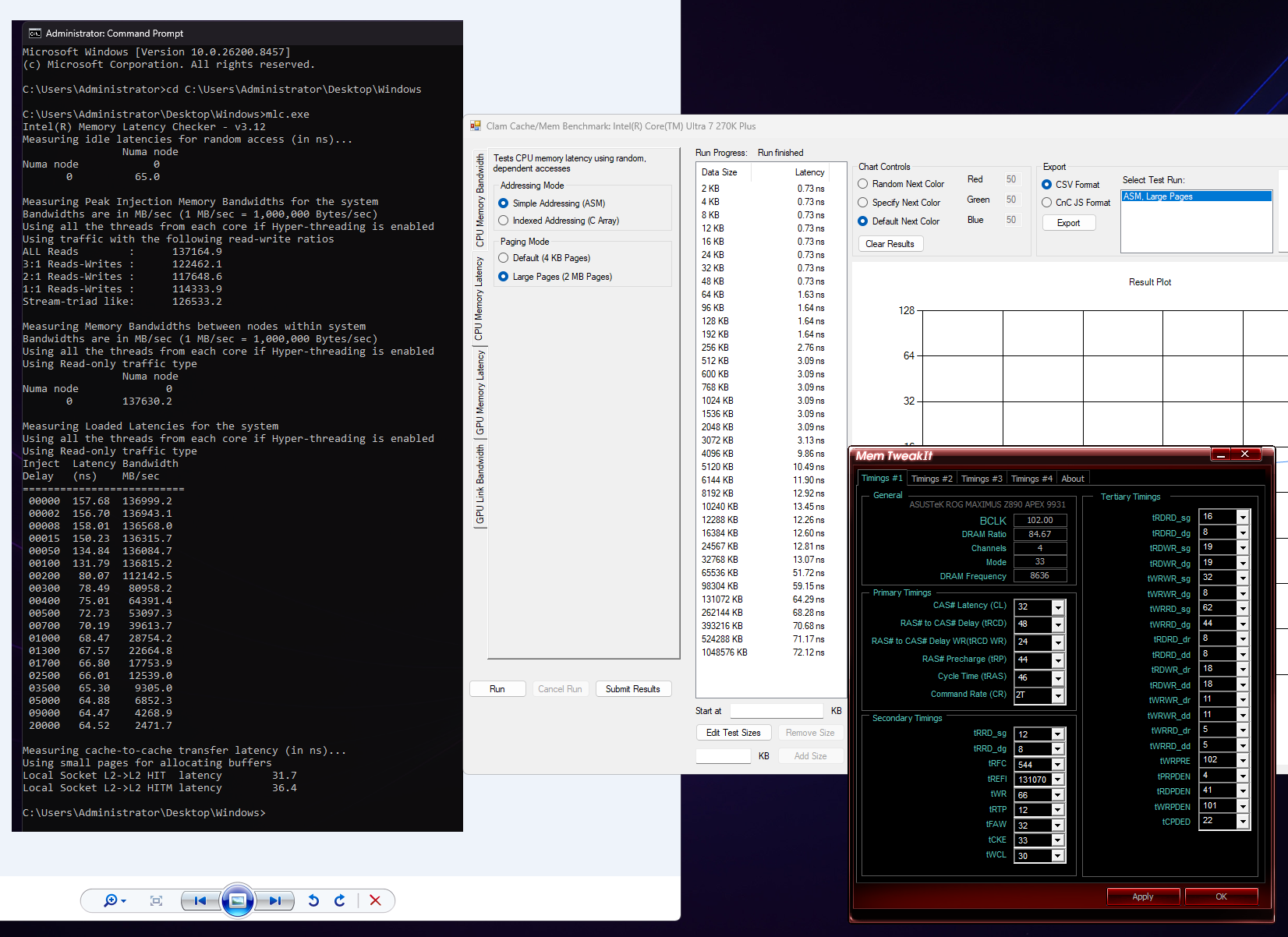

Kim o 120k yapan?

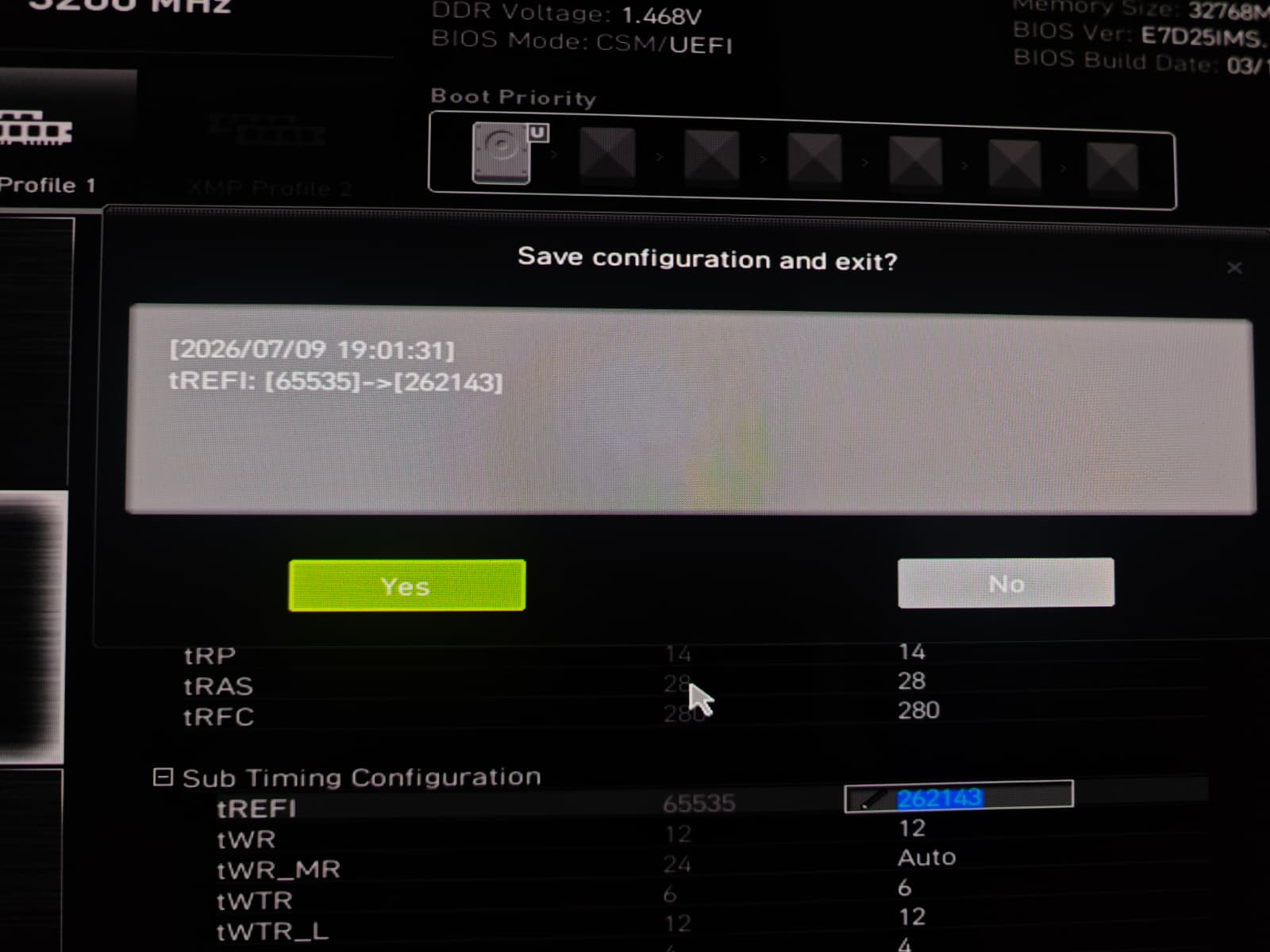

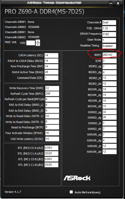

Benim Z690'da 262.143 tREFI yapsam çalışır mı acaba?
Soğutması çok problem, Core Ultra'da da 131 civarında kullanıyor, kullanan aktif soğutma ile. AM5'te 65.535 sınır kalksa iyiydi; onun yerine tRFC'lerle vs. oynamayı tercih edip normal kullanıcıların EXPO stabilitesini bozdular. Pek hoş olmadı.
Vallahi çalıştı.
