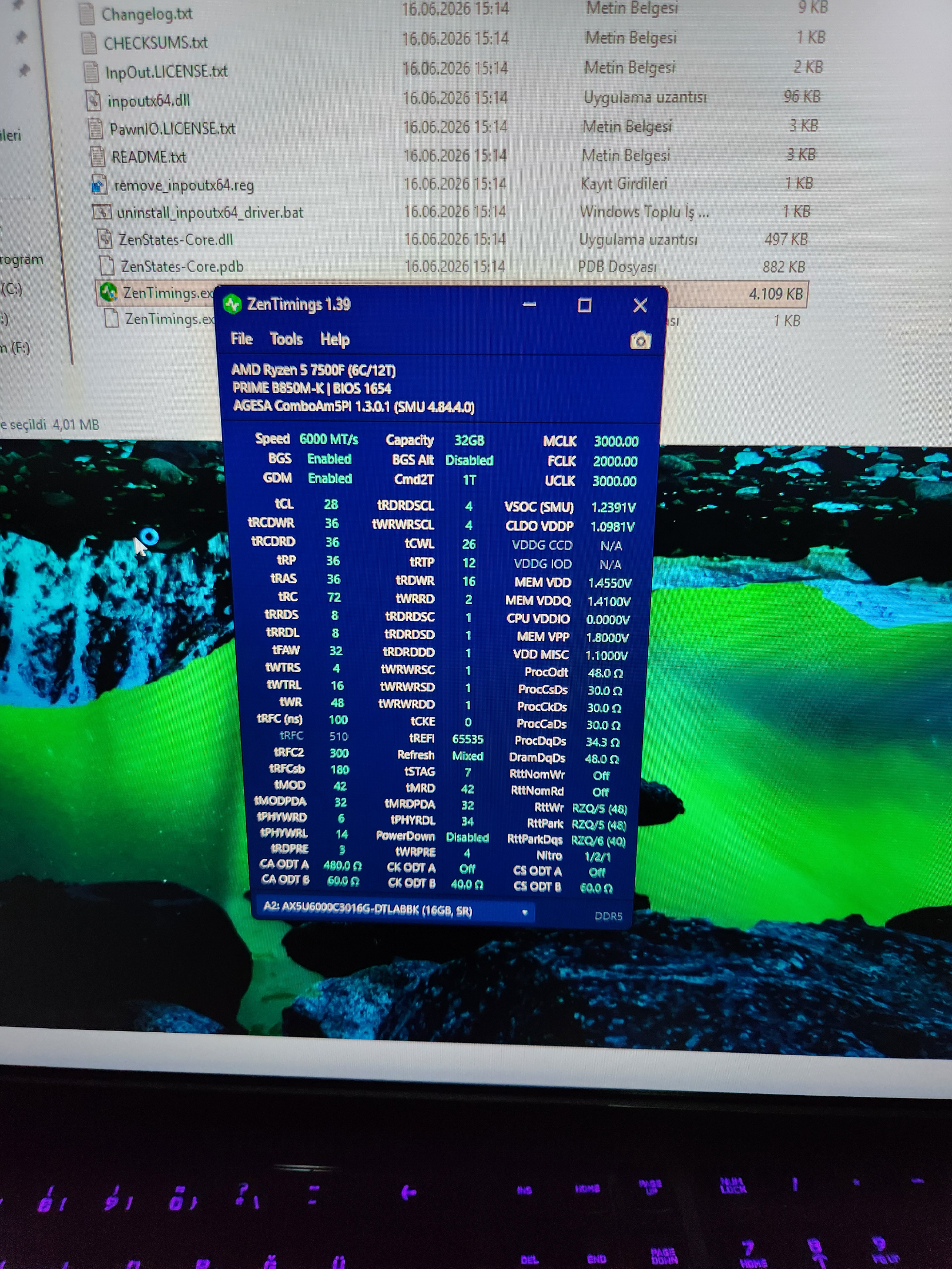

XPG 6000 MHz RAM için tREFI 65553 yeterli mi?

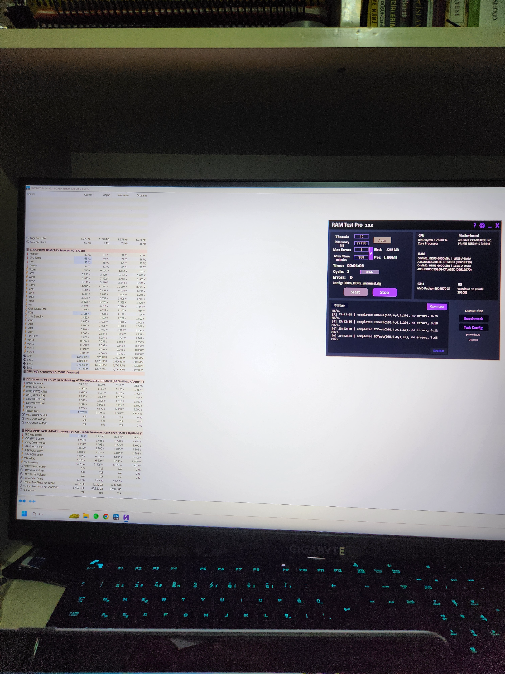

25 dk sorunsuz devam etti, şu an Nitro TX2 deniyorum ve boot etti. Teste sokuyorum.
@Ayhan Dönmez TX2 15. dakikada hata yok. 36'lara geçeyim mi?
36 kısmı sende problem olabilir, denemeden önce ayarları kaydet. 1.45V'tasın şu anda. Eğer 36 kısmı hata verirse 1.48 dene, tekrar hata alırsan 1.5V DRAM Voltage dene. O da hatalıysa yapacak bir şey yok demektir, aktif soğutma fayda edebildiği için 36 açabilir hale gelmiş olabilirsin. Denemende fayda görüyorum, 1.5V kadar bakarsın. Zararsızdır, merak etme. DRAM Voltage ile oynayacaksın sadece, VDDQ ve CPU VDDIO 1.4 sabit kalacak. 1.45/1.48/1.5 sırasıyla dene. Hepsi hata verirse eski haline geri çevirt şu anki testi geçtiği profile.
Kit direkt olarak açamıyor olabilir ya da bazen yüksek VDD istediği oluyor. 1.5'ten fazla istiyorsa vermenin anlamı yok diyeyim kısaca. Bu kısım da bir tık önemli.
MSI boot eder miydi acaba bunu? Hata verdikçe 1.45'ten 1.48 ve 1.5 denersin. 1.5'te durursun, o da geçmezse gereksiz yani. 1.45 yeterli sana hata vermediği sürece, iyi test et.
Bu test yeter mi? Başka teste gerek var mı program olarak?
MSI boot etmeyi bırak, kaydetme ekranında giderdi.

7500F FCLK sınırını bilmiyoruz sende, 2167 MHz falan verebilse o şekilde kullanman da aslında uygun. 2133 MHz dahi olabilir, 2000 dip değer çünkü 2:3 oran olsa bile ama onun testi de problem. WHEA hatası raporlanmıyor AM5'te, FCLK'yı anlamak için saatlerce VT3 ve P95 Large test gerekebilir. Linpack yapan da var.
Tamam abi 180 dk aldım, zaten PBO - 15 X5 veya X8 olması lazım.
-15 ve 5X sana yetmesi lazım. Boost Override +100 verdiysen durabilir. Oyunda problem çıkarsa anlarsın zaten PBO kaynaklı.
