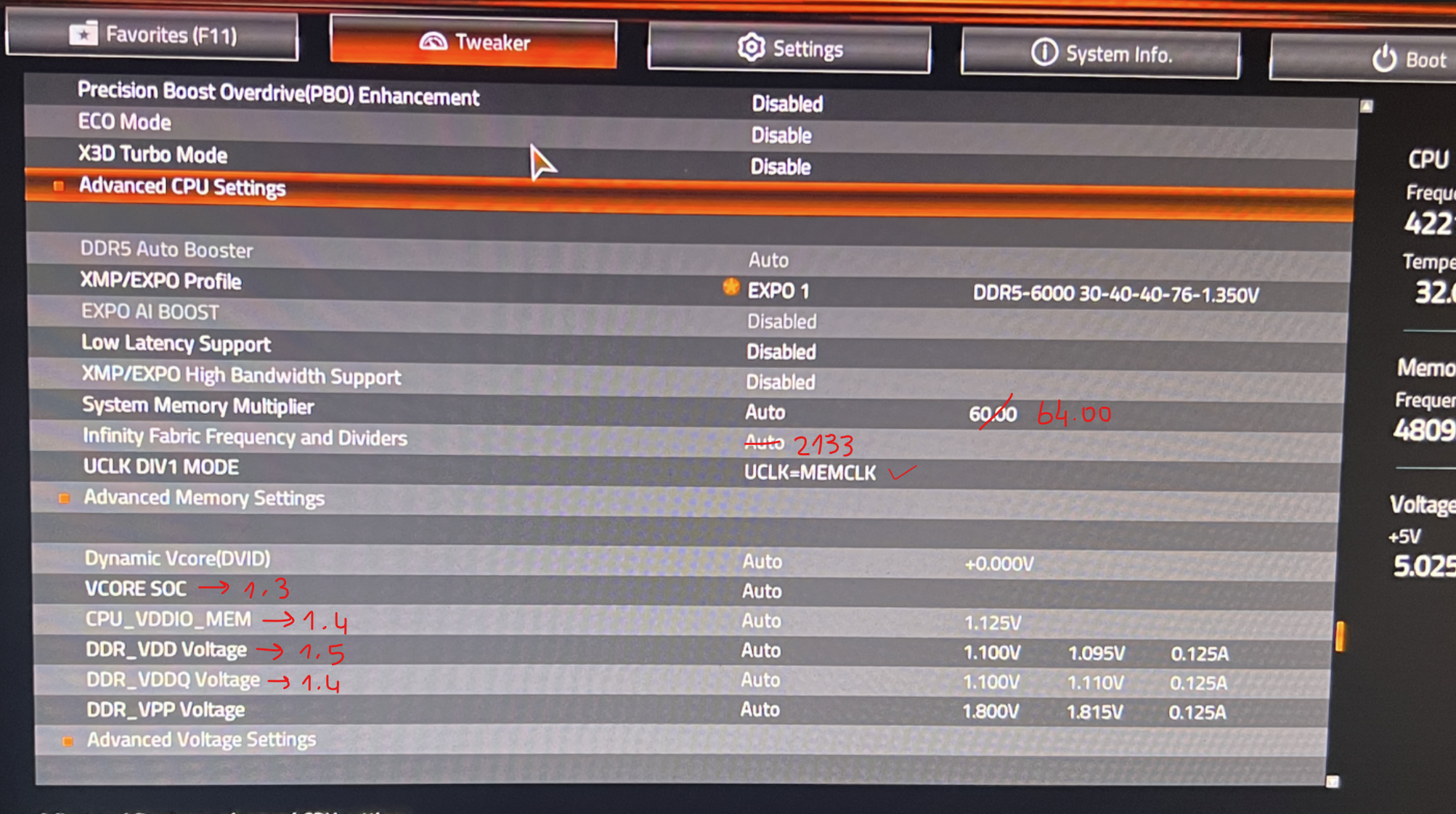

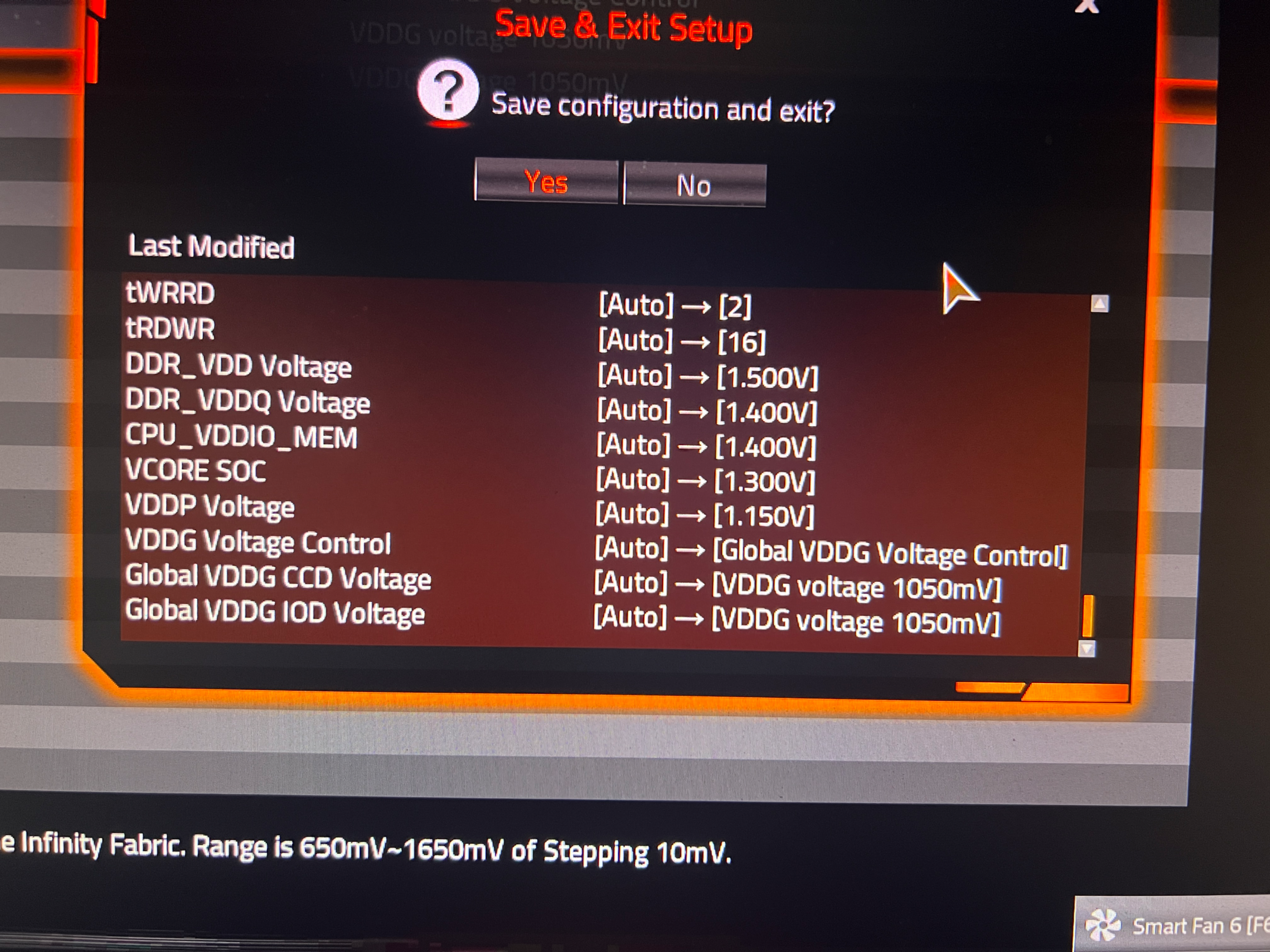

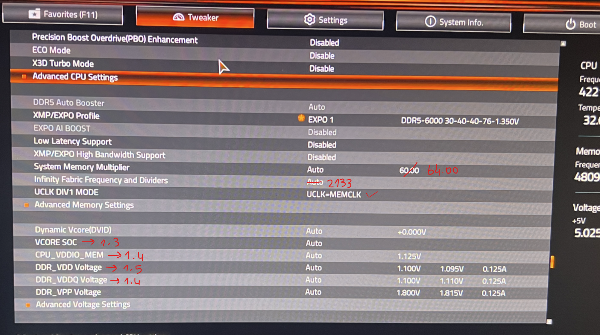

Böyle ayarlayın.
VDDP Manuel 1.15, VDDG Global 1.05 ayarlayın. @n3t4
Kitlenip kalıyordan kasıt nedir? Boot mu etmiyor yoksa BIOS mu laglı?
Daha Save&Exit sonrasinda boot denemesini yapmak nasip olmadi. Zamanlamalari giriyorum sonrasinda listedekileri tek tek aratirken birden tepki vermemeye basliyor. Ne Arama ekranini kapatabiliyorum ne yazili olani silebiliyorum mouse, klavye de hareket ettirmiyor.
En azından bir Timing kısmını Boot ettirin. Tüm ayarları tek seferde girmeye gerek yok. Nitro kısmını ve Timing, voltaj kısımlarını vs. girdiyseniz ilk başarılı Boot alın, sonra diğer ince ayarları girin.
VDDP, VDDG yine Tweaker'da olmalı. Onları da girip Boot edin. Nitro, voltaj, Timing, frekans ayarları tamamsa. Dahili grafik kapalı kalsın.
En azından bir timing kısmını boot ettirin. Tüm ayarları tek seferde girmeye gerek yok. Nitro kısmını ve timing, voltaj kısımlarını vs. girdiyseniz ilk başarılı boot alın, sonra diğer ince ayarları girin.
Vddp, vddg yine Tweaker'da olmalı. Onları da girip boot edin. Nitro, voltaj, timing, frekans ayarları tamamsa. Dahili grafik kapalı kalsın.

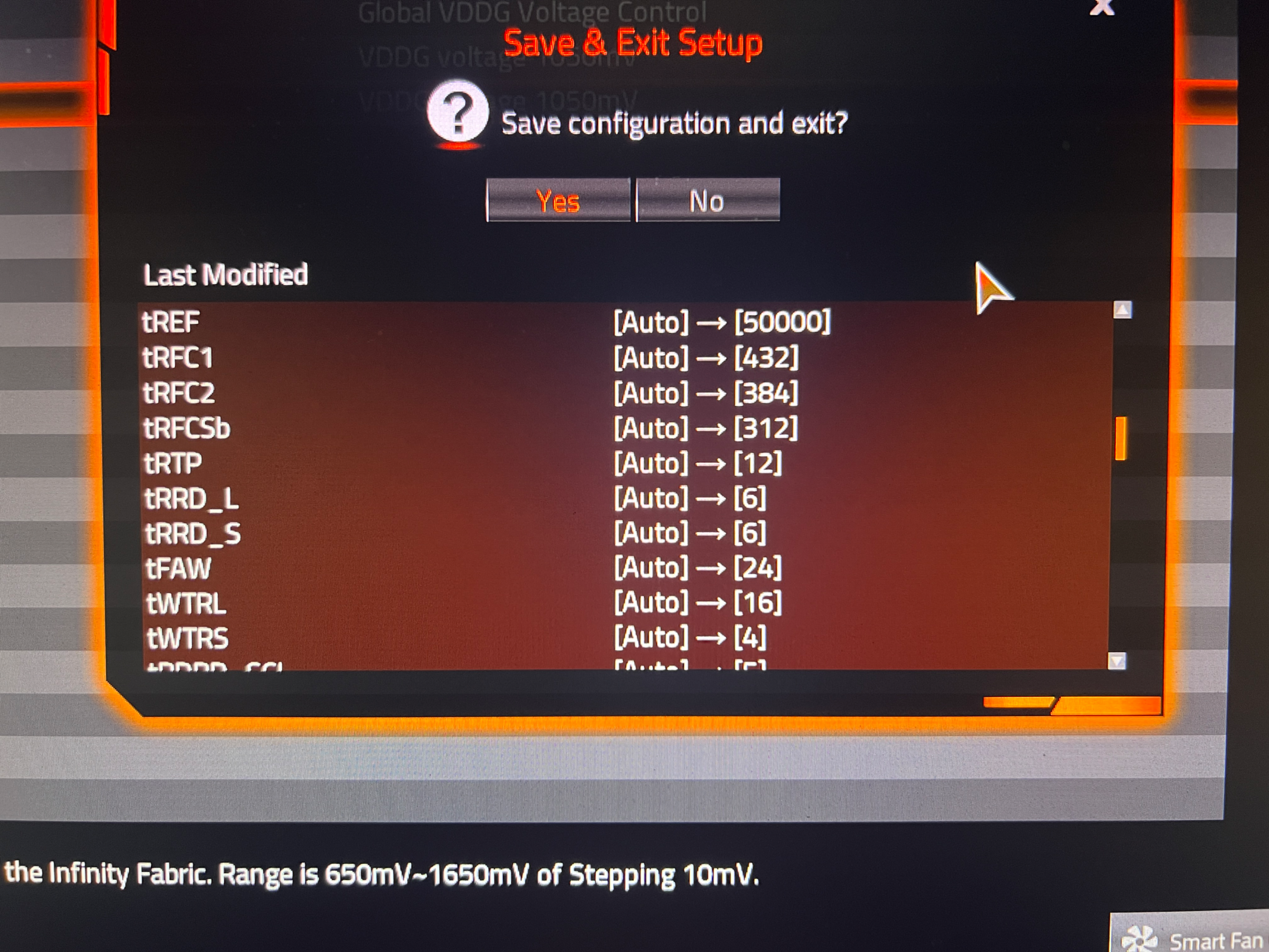

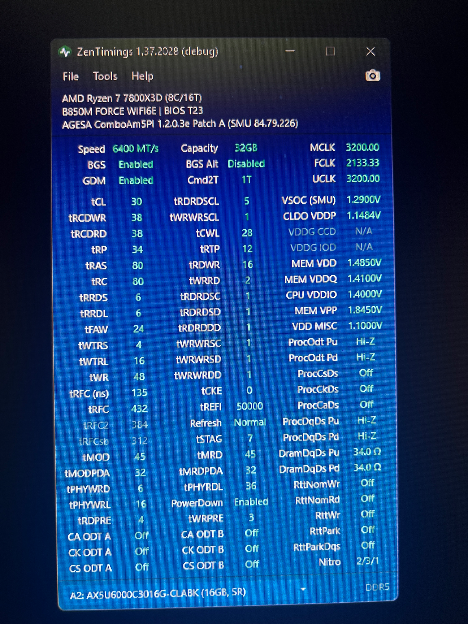

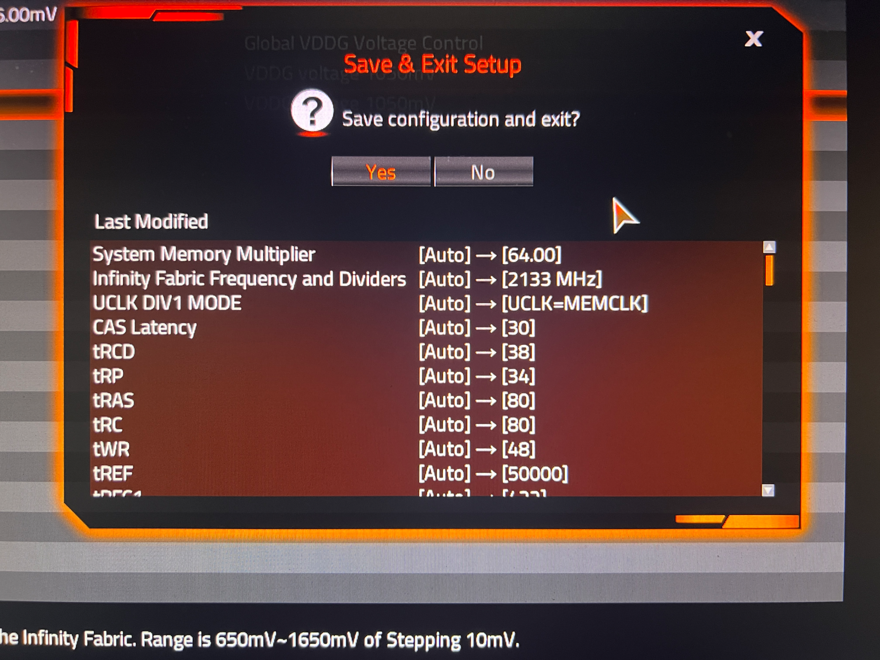

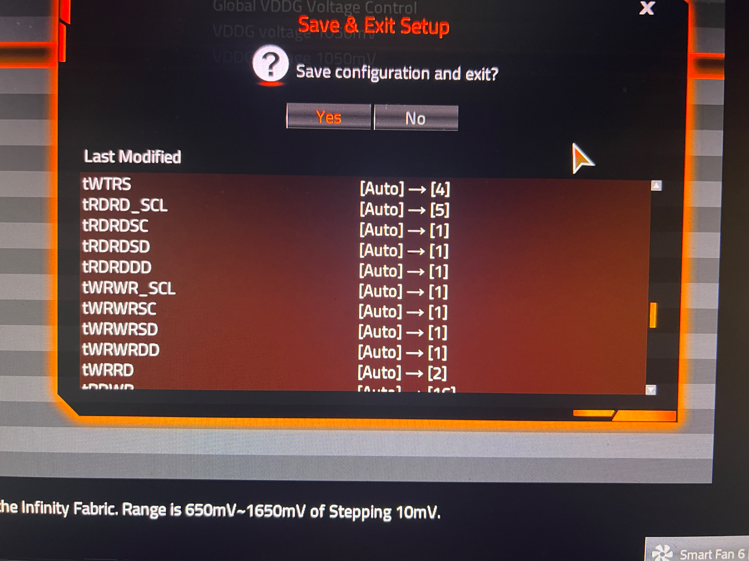

O zaman gorsellerdeki ayarlari degistirdim. Save & exit yaptim. Şu anda boot etti. Zen gorselini ekliyorum.

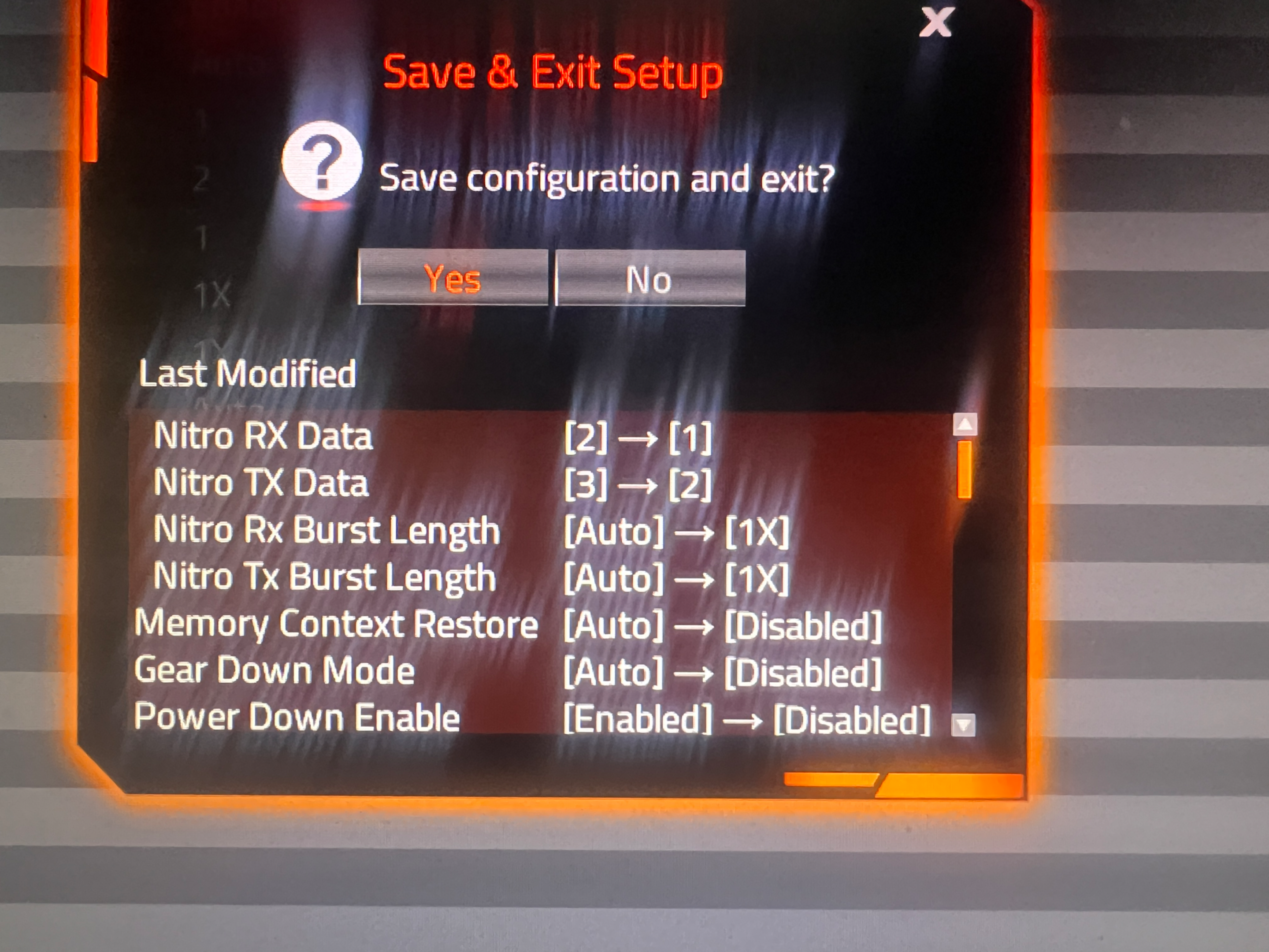

Nitro ayarları yapıldı mı? 2-3-1 kalmış. Burst 1X önermiştim, bias 7800X3D'de yok pmu train ve ard gibi.
Advanced-AMD overclocking-DDR options-Nitro enabled kısmına girip görsel iletin.
Gear down açık kalmış, kapalı deneyin. @n3t4 1 DPC kartta kapalı olur ımc açarsa.
Memory Context Restore, Gear Down, Power Down, dahili grafik kapalı kalsın. Nitro 1-2-1, Burst 1x-1x ideal. Görsel iletin A1-B1 Zen'den bu ayarlar Boot ederse.

Bu son verdiğim ayarlar Boot sonrası A1-B1 iletin aynı şekilde Zen. Sonra RTP testine alın bellek temizliği sonrası. Auto basıldığında Test Size minimum 26K olmalı. HWiNFO'dan değerleri takip edin. 6400 hemen hata verip vermemesine göre yol haritasını çizeceğiz.
Son degisiklikler bu sekilde. Bias ayarini bulamadim.
