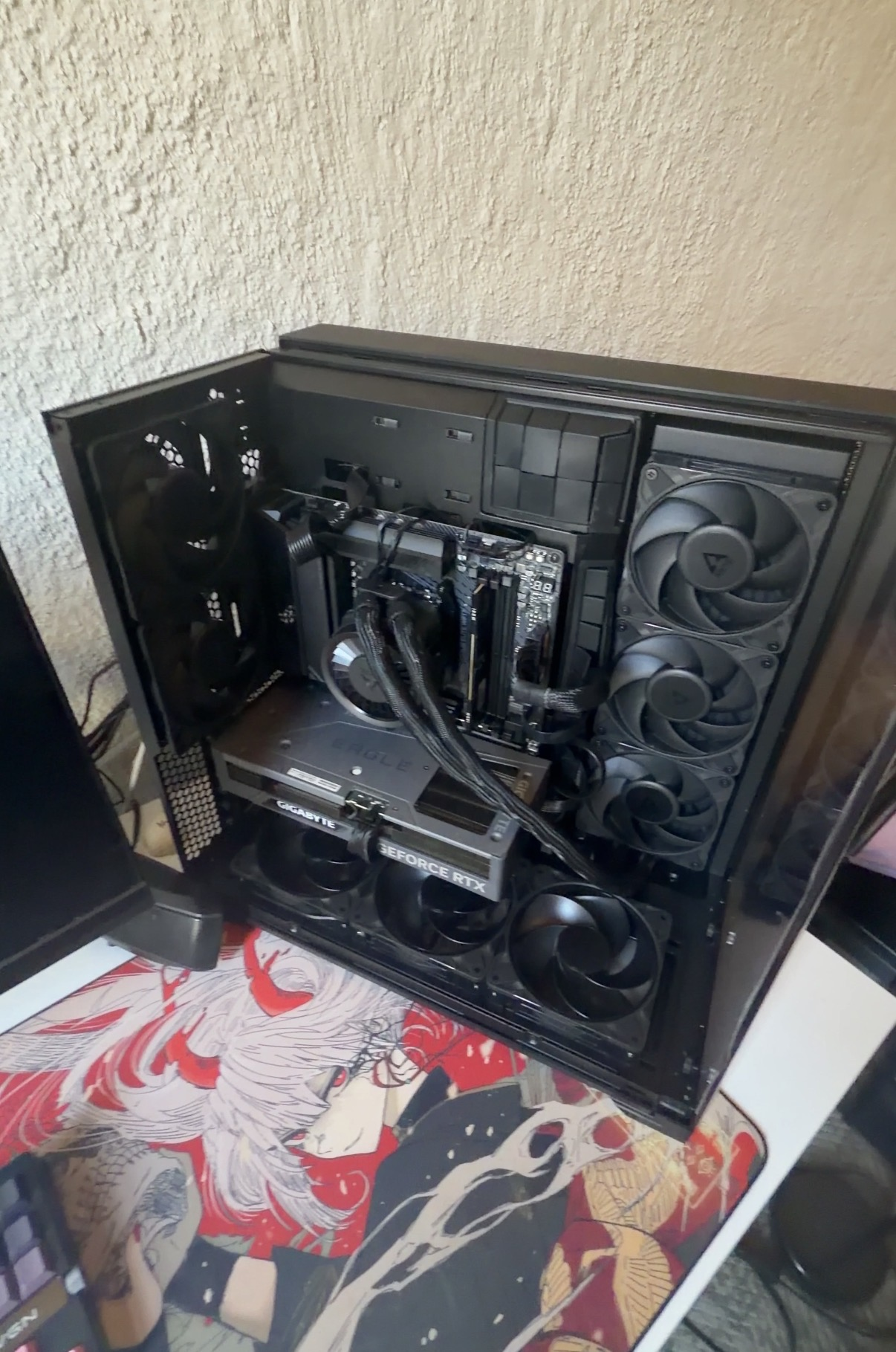

Aklımdayken, @Ayhan Dönmez hocam:
Bahsettiğiniz gibi radyatörü 180 çevirip aşağıdan yukarı şeklinde kullanmaya başladım pompayı. Lakin estetik gelmiyor. Bir de sanırım radyatörü arka odadan geçiriyorlarmış. Pek inceleme fırsatım olmadı ama bu düzende kullanmaya devam mı etmeliyim? Yarın reverse 3 fan elimde olur pin çoklayıcı ile beraber.
Bu düzende kullanılması lazım. Radyatör arkadan geçirtirsen sorun olacak gibi. Onu borular üstten giriyorken sanırım yapıyorlar, denemek lazım. Estetik olayı evet, ama en iyi performans böyle. +5 derece üstüne koyuyor minimum diğer türlü. Çok iade eden oldu bu AIO'yu o sebepten.
Öne 3 Reverse takacaksın, arkaya da 3'lü P12 Pro takarsın. Olur, biter. İki yüzde de Intake olacak fanlar, karıştırma o kısmı. Fan düzenini atmıştım sana kasanın.
@Riaki Arkadan geçirtirim dersen borular üstten girebilir, sorun olmaz dediğim gibi. Alttan girmesi şart değil, radyatör 2 ucu arasında kalacak pompa. Sorun teşkil etmiyor. Denersin, ama ters monteli kalsın böyle.
