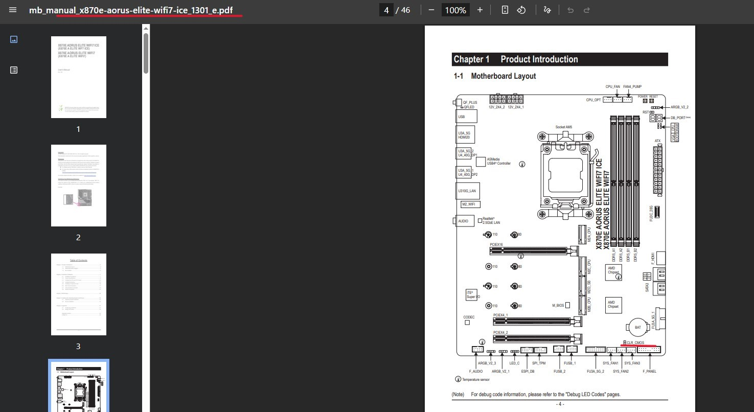

@Riaki Bu rehberi takip edin, ondan önce Clear CMOS deneyin. Buton yoksa sizde, pinlerden sıfırlayacaksınız. Kar etmezse Update DRAM ışığı sorununu çözer. Montaj kusuru vs. yoksa, soketi kontrol ettiniz mi? Bent pin varsa yine Boot sorunu olur.

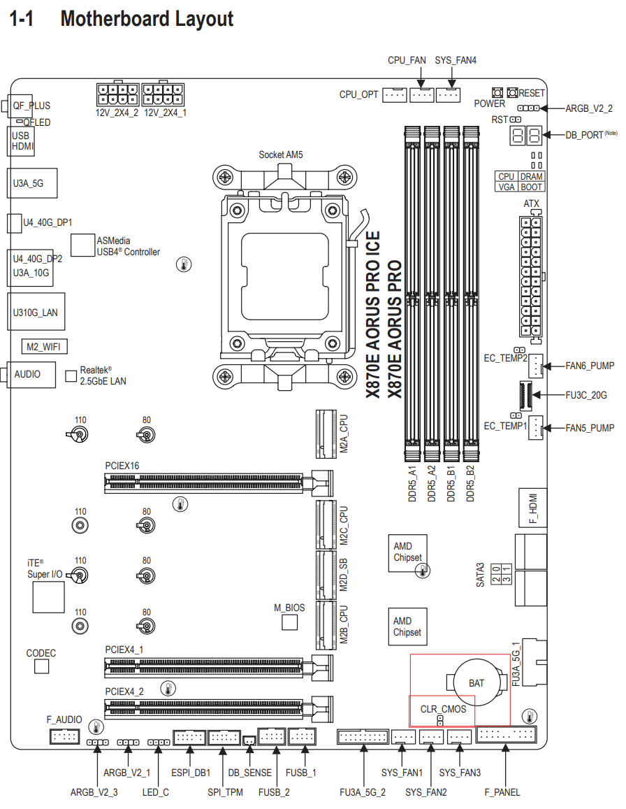

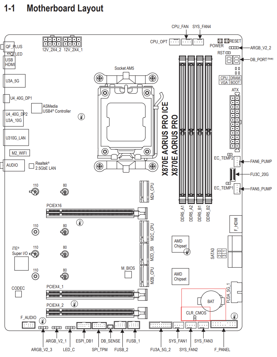

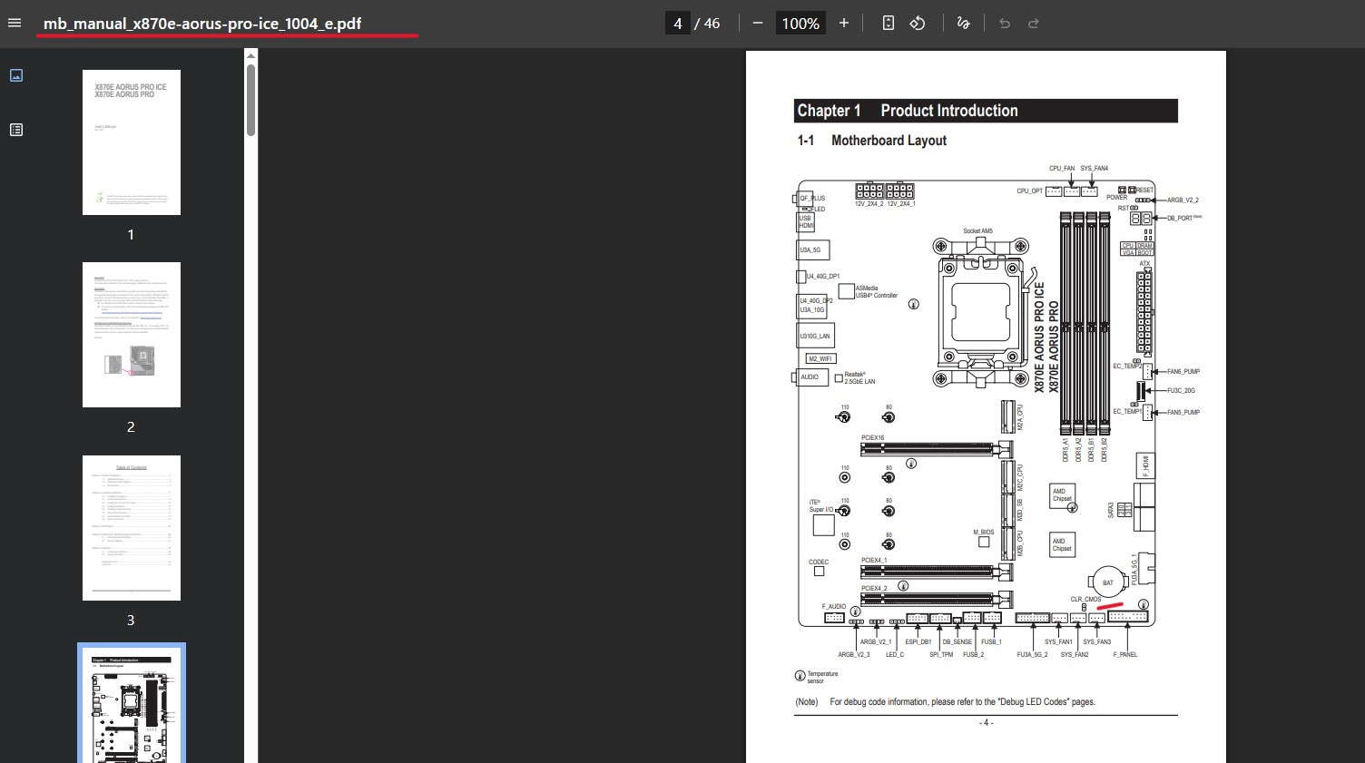

@Riaki Clear CMOS pinleri bunlar, ilk etapta dediğim tarzda sıfırlayın. Gigabyte saklamış bir yerler altına, bakmak lazım. Pile dokunmayın, gerek yok. Dediğim tarzda CMOS sıfırlayın, yemezse Update DRAM ışığı çözer. 5 dakika bekledikten sonra çözmezse Q-Code iletin. Orada Training süreci görünmeli, ilgili kısmı takip edin. 15 sabit mi yakıyor, C5 vs. mi yakıyor? Bakarsınız.

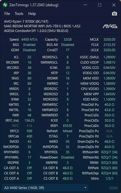

Uyumsuz olsa Patriot, Goodram vs. bunlar açılamazdı örneğin. Şimdi açmadı, dediği kısım başka. Mixed sınırlarına net hakim değiliz, H-die DR modül bu. Aktif soğutma olmayabilir yine.
Hem de MSI kartta açılıyor, Gigabyte hayli hayli açması lazım. :)

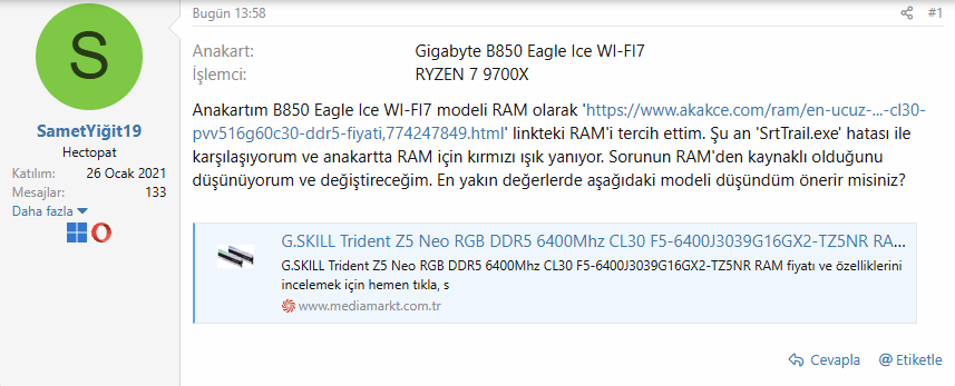

@X99 Samet yandı mesela, hem Gigabyte hem de Goodram DR kit. Arkadaşı BIOS Update hakkında uyandıralım. @Lorien
Bir de 2x32 H16M DR olduğu düşünülürse, çok problematik bir kit. Manuel ayarlanacak. @ggbye 'nin korkulu rüyası. Hem DR hem M-die.
