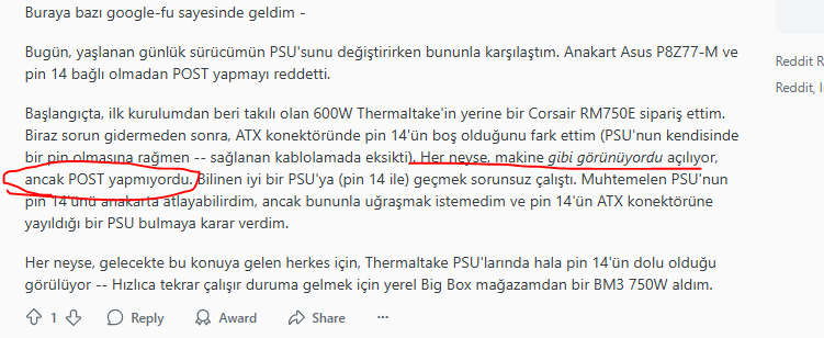

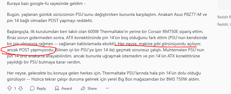

Sanırım sorunu buldum. 24-pin girişindeki 2-pin eksik. PSU'ya baktım(İçinden çıkanlara)bir tane ona benzeyen giriş yeri var onda da o eksik 2-pin var. Muhtemelen bağlantısı var ama ilk kez böyle bir şeye şahit oluyorum. Garip bir PSU.
Pinlere bakmayı unutmuştum işlemciyi takmadan önce. Ve işlemciyi de özellikle kontrol etmiştim yerine tam oturmuş mu, 10-15 saniye hafif hafif sağlamıştım tek parmakla. Oturduğunu hatırlıyorum yani. Ama kilitlerken beklediğimden daha fazla zorlamıştı. Bir ihtimal pin'lerden kaynaklı. Ama Pazara erteleyecem işlemcinin termal macunundan dolayı(nasıl bir sistem toplama tecrübesi lan bu).
Normal aslında. Bazı PSU'ların pin tasarımlarında kullanılmıyor.
