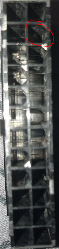

Sistem şu anda bu şekilde. 15 dakikadan fazladır görüntü gelmedi. Neyi kontrol etmem gerektiğini pek bilmiyorum. Eğer ihtiyacınız olan bir bilgi varsa sorabilirsiniz.

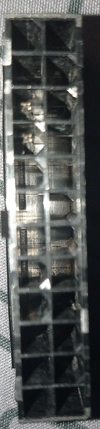

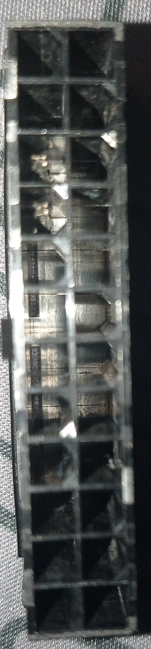

Oradaki kişi 14. PIN'i olan bir PSU ile çalıştırmış sistemi. 24 pin kablosunun resmini atar mısın? Eğer sende de o pin yoksa ondan olabilir.
Maalesef ki kabloyu oradan çıkartmam lakin Psu'nun yanında çıkan girişi gösterebilirim. Oradaki 2-pin anakart için verilen kabloda yok

Hayır o işaretledigin yerden bir aşağı git sonra sola git, orası yok ve hemen altındaki de yok.

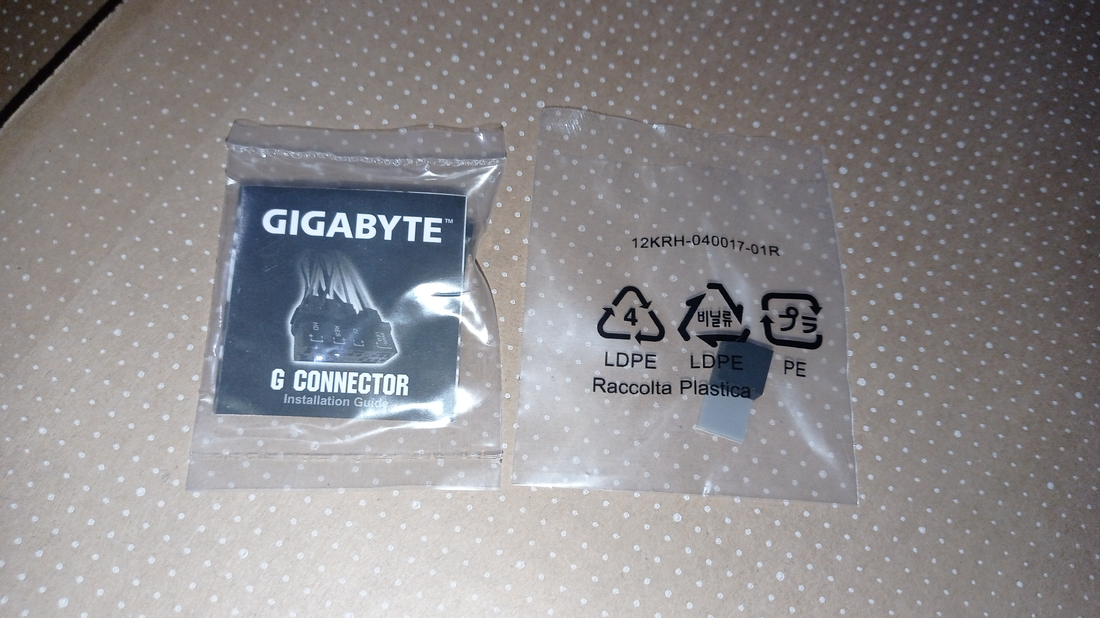

Bu arada yine bir şey buldum. Önceki kullanıcıların bahsettiği anakartın vidalarını montelemek için gereken vidalar. Saçma olan şey sadece 1 tane var ve belli bir paketin içinden çıkmadı, kasanın kutusunun içinde buldum.
