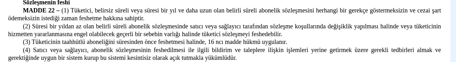

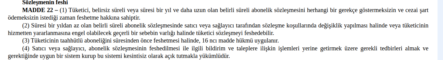

Abonelik sözleşmeniz mesafeli yapılmamış veya mesafeli yapılmış olsa bile normalde Abonelik Sözleşmeleri Yönetmeliği'nin 22. maddesine göre 1 yıl ve daha uzun süreli abonelik sözleşmelerinde sözleşmeyi feshetme yetkiniz bulunuyor:

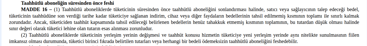

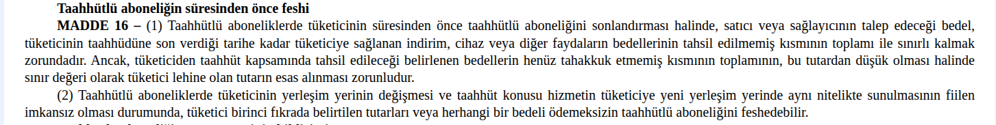

Ancak burada sizin sözleşmeniz taahhütlü olduğundan bu maddenin 3. fıkrasına takılıyoruz. 3. fıkra bizi 16. maddeye yolluyor. 16. madde ise şu şekilde:
Dolayısıyla sözleşmenizi elbette feshedebilirsiniz. Ancak taahhüt süresinden önce sözleşmeyi feshettiğinizde taahhüde son verdiğiniz tarihe kadar size sağlanan indirim, cihaz veya diğer faydaların bedellerinin tahsil edilmemiş kısmının toplamı ile sınırlı kalmak kaydıyla ödeme yapmak zorunda kalırsınız. Eğer sözleşmede bunun dışında bir cayma bedeli, cezai şart vs. gibi isimlerle farklı bedeller yazsa bile bir uyuşmazlık halinde yönetmelik maddesinin uygulanması zorunludur. Yani bir THH veya mahkeme süreci yaşarsanız sizden bu konuda haksız şekilde talep edilen tutarlardan sorumlu olmazsınız.
Eki Görüntüle 261211
