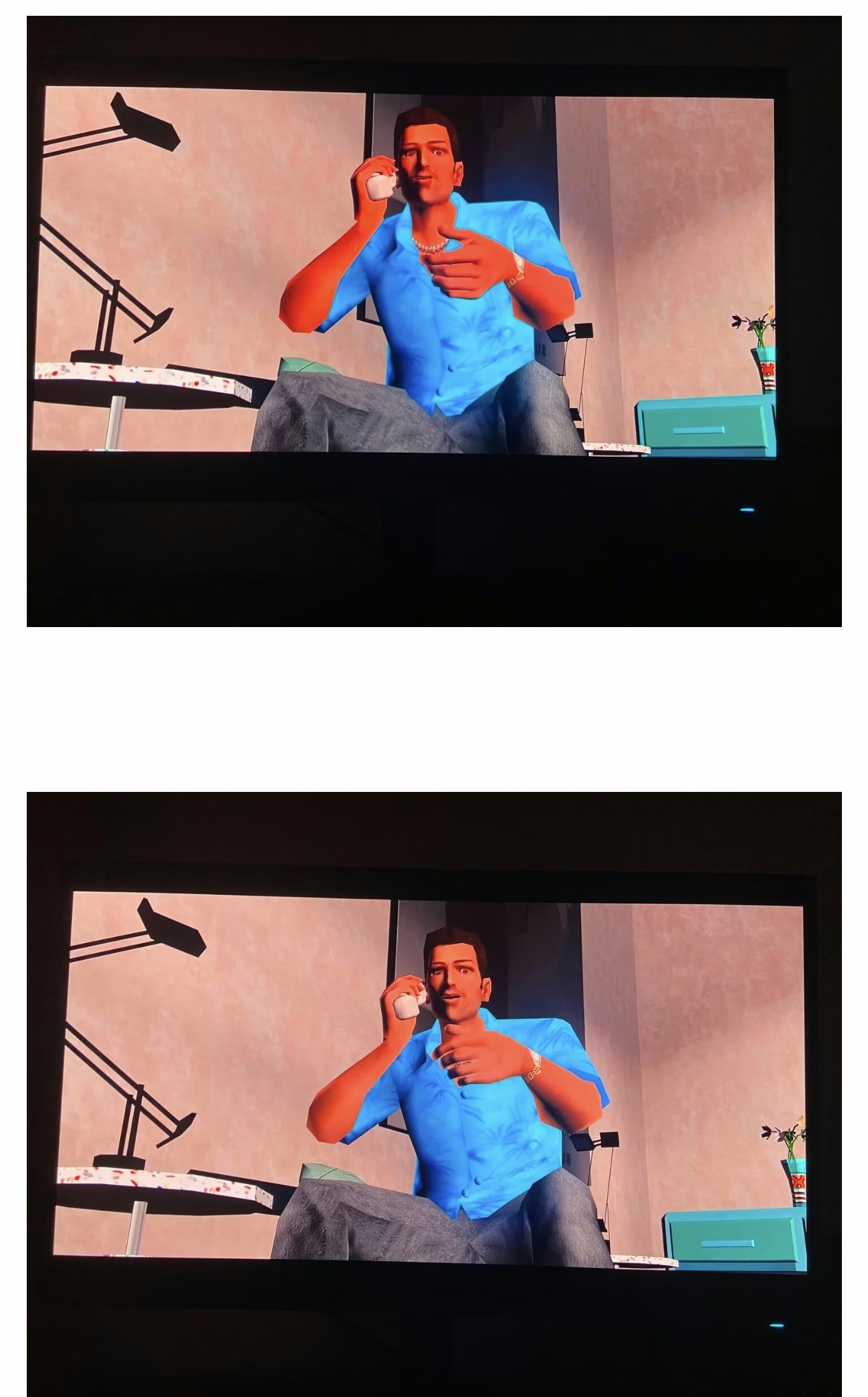

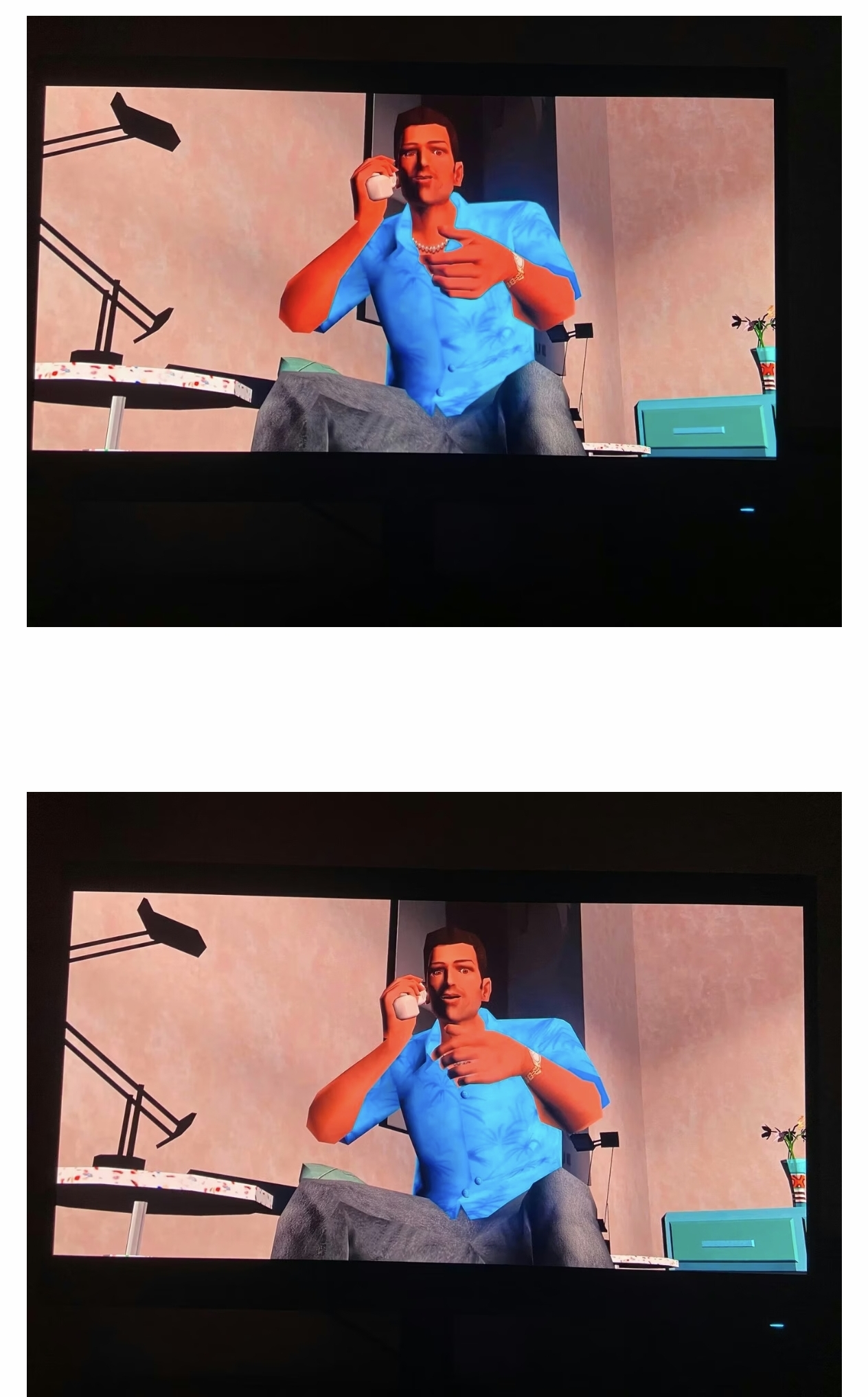

Üstteki fotoğraf geniş gamut modu, alttaki fotoğraf srgb renk alanına sınırlandırılmış. Eğer üstteki fotoğraf hoşuna gidiyorsa Gigabyte al geç.

Öncelikle bu güzel açıklamanız için çok teşekkürler hocam. Attığınız görselde üstteki renk tonlaması hiç hoşuma gitmedi bende sizdenim bu konuda gerçekten rahatsız edici bir düzeyde fakat attığınız konu linkine bakarak bunu düzeltebiliyoruz sanırım. Attığınız linkteki konuda oyunlarda geniş gamut modu daha iyi oluyor demişsiniz ya oyunlarda geniş gamut normal kullanımda sRGB renk modunda kullanmak veya geniş gamut modunu oyunlarda da beğenmezsem ve hep sRGB renk modunda oynamak istersem bir kısıtlama bir düşüş söz konusu olur mu?
Üstteki görsel beni de rahatsız ettiğinden G65B'den devam etmem daha mı mantıklı olur?

Bu sorun oyunlarda da oluyor ama videodaki kadar belirgin veya rahatsız edici değil. Tabii ben yine rahatsız oluyorum. Renkleri sınırlarsan qd olmasının önemi kalmıyor, zira %98 DCI-P3 monitörü %73 DCI-P3 gibi düşük değerlere limitliyorsunuz. Bunun artısı renkler olması gerektiği kadar doygun gözüküyor. Eksisi ise düşük kontrast oranına sahip ekranlarda görüntünün soluk gözükmesine sebep oluyor. OLED de sonsuz kontrast oranı olduğundan görüntü %73 DCI-P3 de bile canlı ve gerçekçi gözüküyor. IPS panelde gösterdiğim yöntemi yaparsanız doygunluk sorunu kalkar ancak görüntü düşük kontrast oranından ötürü soluk gözükür. LCD panelde kontrast oranı düşük evet ama yüksek renk gamutu ile solukluğu çözebiliyorsunuz. Yine de VA paneli kendim için tercih ederim. Ama çoğu kişi için Gigabyte bariz daha iyi. Çünkü herkesin beklentisi ve gözü farklı.

Bu arada HDR da renkler otomatik yönetildiğinden aşırı doygunluk olmaz, olması gerektiği kadar canlı olur.
Sdr da monitörün desteklediği tüm renk alanı kullanıldığından, tüm renkler olması gerekenden daha canlı gözükür. Kağıtüstünde iyiymiş gibi duruyor ancak öyle değil.
