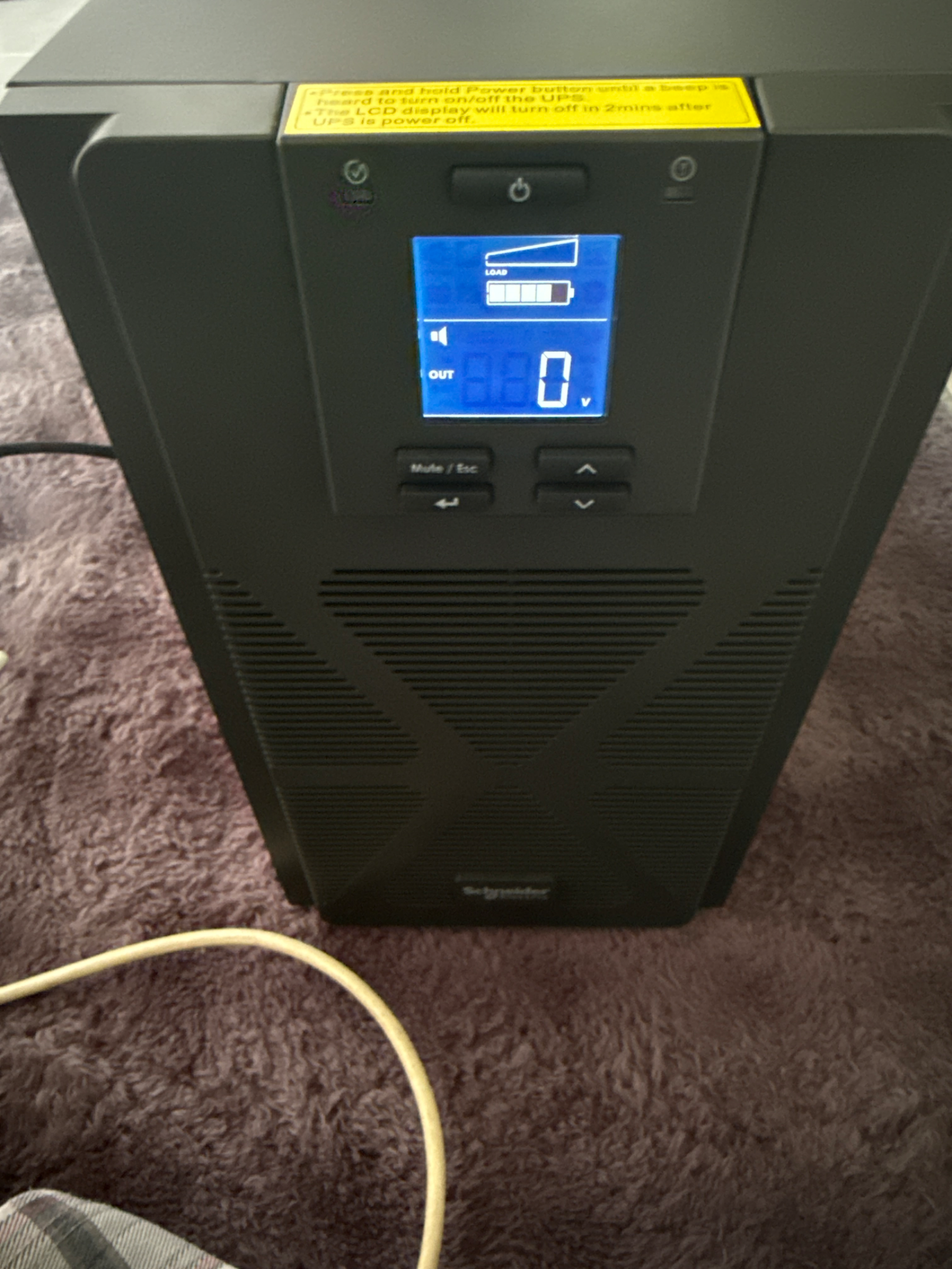

3kVA modelini mi aldın?
Gelince arkasında sarı bir soket var, onu çıkar montajla direk arkasında yuva var zaten söktüğün yerde oraya tak. İlk takışta çıt diye bir akım gelecek. Sonra UPS güce tak, sebekeye bağlı olsun. UPS direk pizden güç alsın. 6-8 saat şarj alsın, hiç kullanma. Arkasına üçlü bağla, akım korumalı ve devreli bir ürün kullanma. 2.5mm özel kablolar var viko 10mt 500₺ almıştım. İş görüyor, router ve ONT ve kasa monitör UPS güç alsın.

Evet hocam 3kVA olani aldim tamamdir tekrar haber edicem.

Test ettim UPS 230v sabit nadiren de 228 227 veriyor şu an 230v sabit onun disinda bir degişiklik yok maalesef ama iade etmeyecegim zaten cok sık elektrik kesintisi oluyor is gorur her turlu sesi de fazla degil.

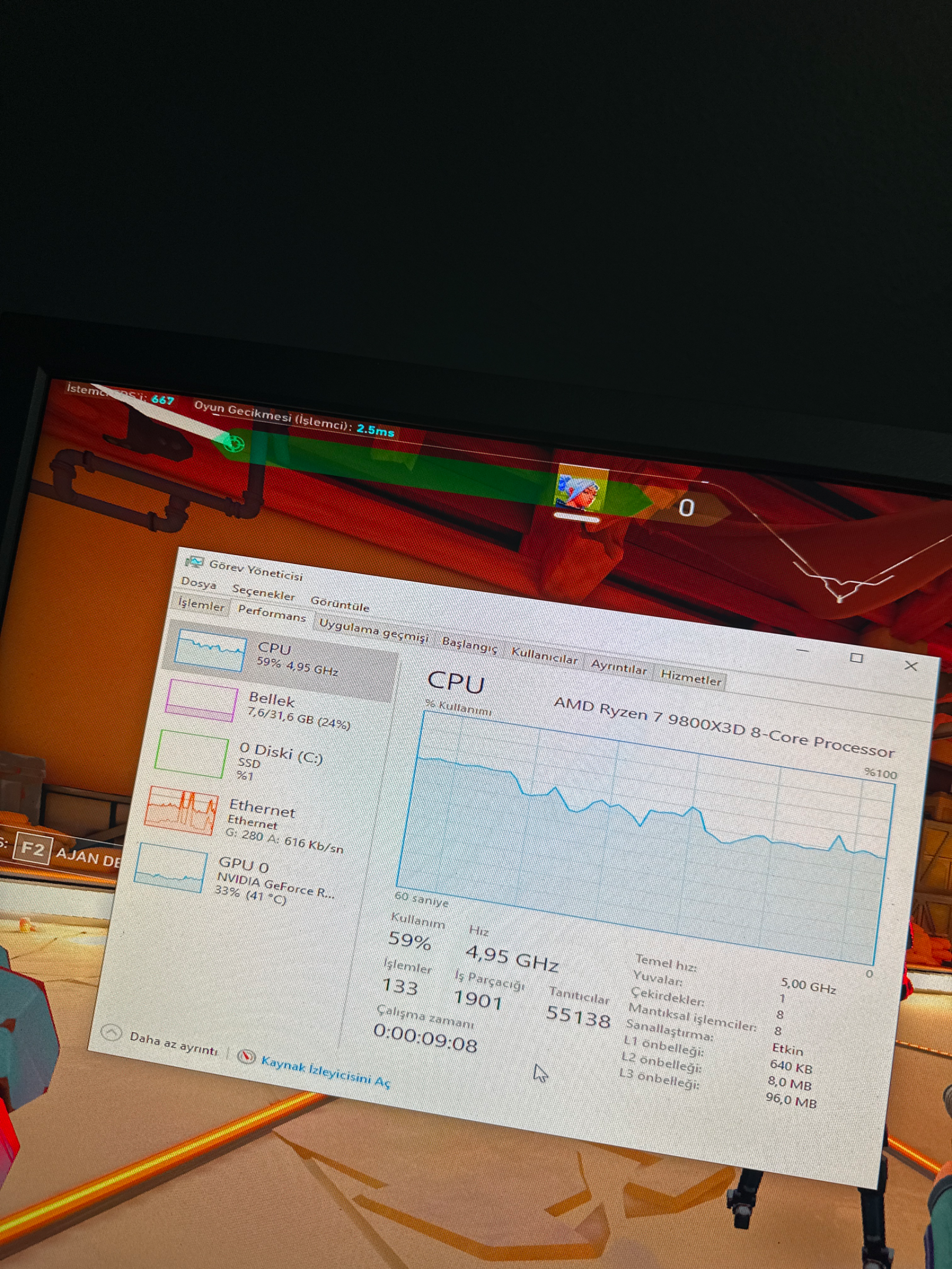

Sistemim de muhtemelen bir sorun yok cunku sorun olsa sizin gibi CS2, Valorant'ta da sorun yapar bende jitter vs goruntu yirtilma yoktu sadece stutter ama sistemi test edebilecegim baska bir şey var mı?

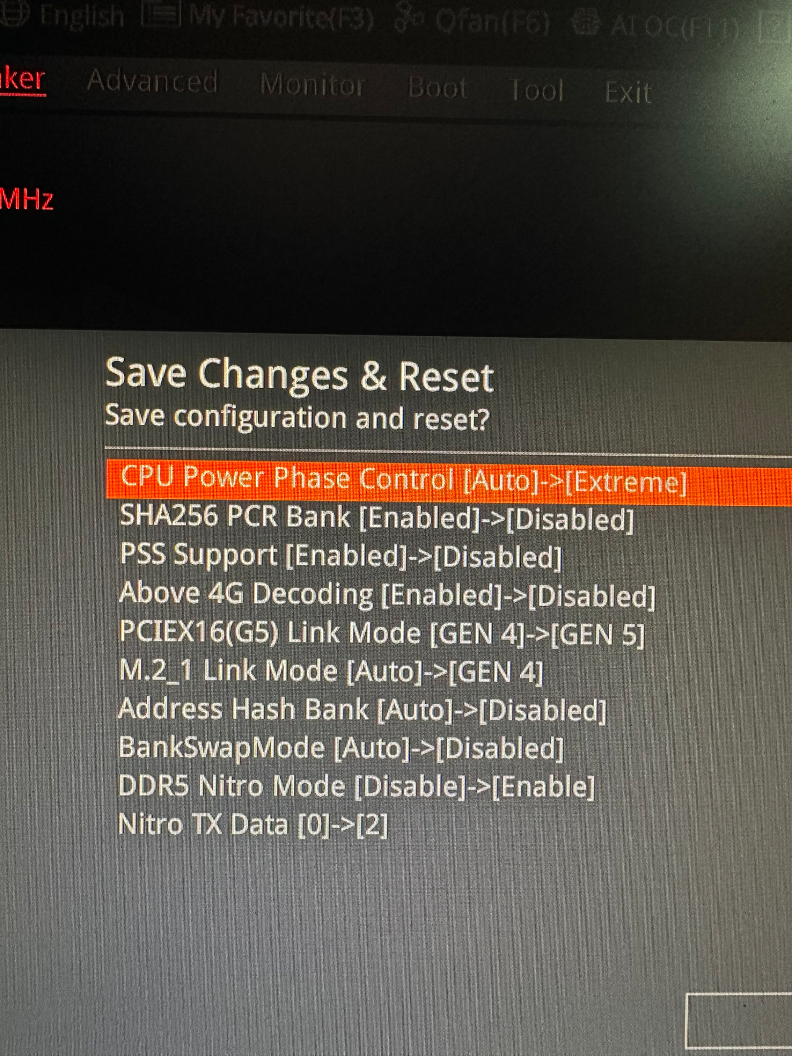

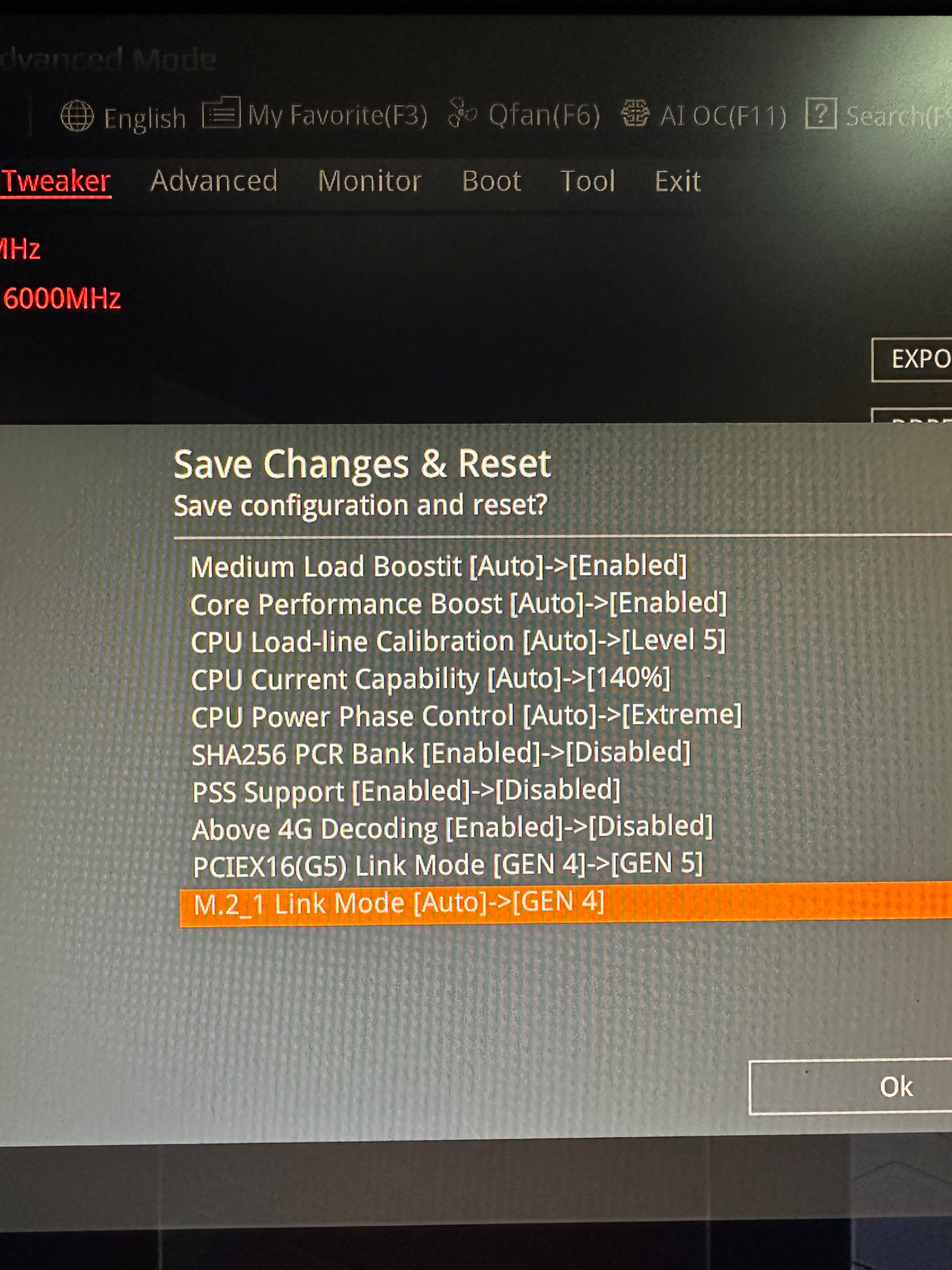

Bunu dene, konu sahibi sende bunları dene.
