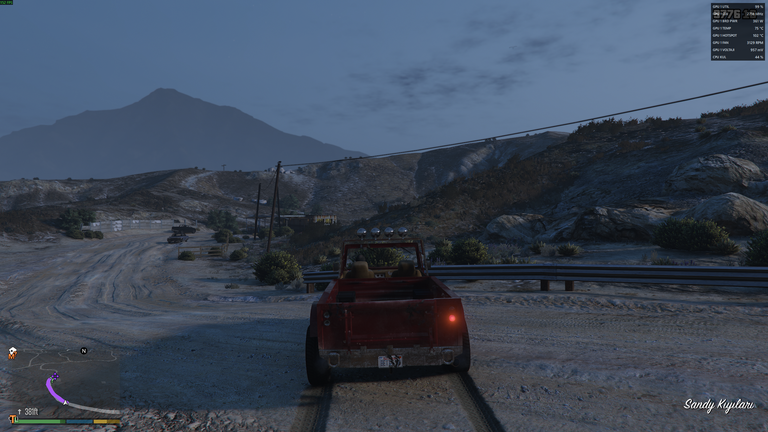

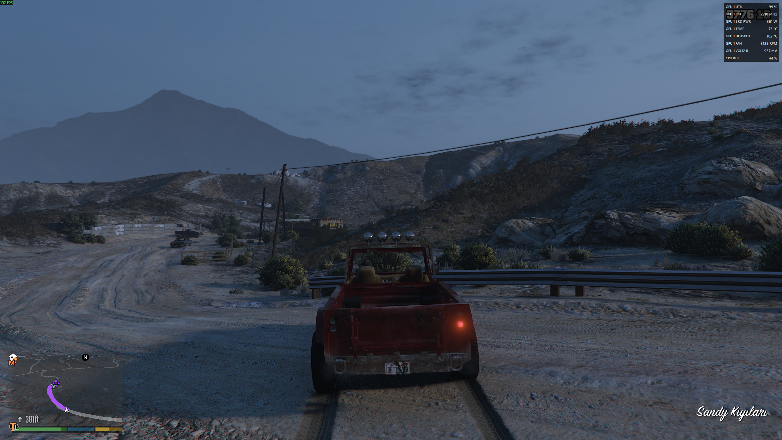

Hocam sizde bakar mısınız? Bu konuda yardımcı olmuştunuz ne diyorsunuz? Kart servisten geldikten sonra böyle oldu. @1247
GTA 5 Enhanced Hikaye hotspot 100 dereceyi geçti mi 3000 RPM sabitliyor. Kartı mahvetmiş bunlar. Servise göndermeden hemen şu anda THH başvurmalı mıyım? Servis değişmeyecektir büyük ihtimal onu beklemek mantıksız. @Shuichi Tatsuo @Ayhan Dönmez

Fan 3000 devirde çalışıyor, hotspot 100 derecelerde, normal falan değil. Benimde ilk kartım Pulse 7900XTX idi, aldıktan 1-2 hafta sonra iade etmek zorunda kaldım arızalandığı için. AAA+ oyunlarda ultra ayarlarda 80 derece hotspot geçtiğini göremedim ben daha şuanki kartımda. Macun vs durumu değil bu,İade edin dostum boşuna servis vs uğraşıyorsunuz. Pulse serisi genel olarak sıkıntılı sanırım :D
Aynen öyle. 3000 devirde bu nedir sıcaklığada etkisi yok.
