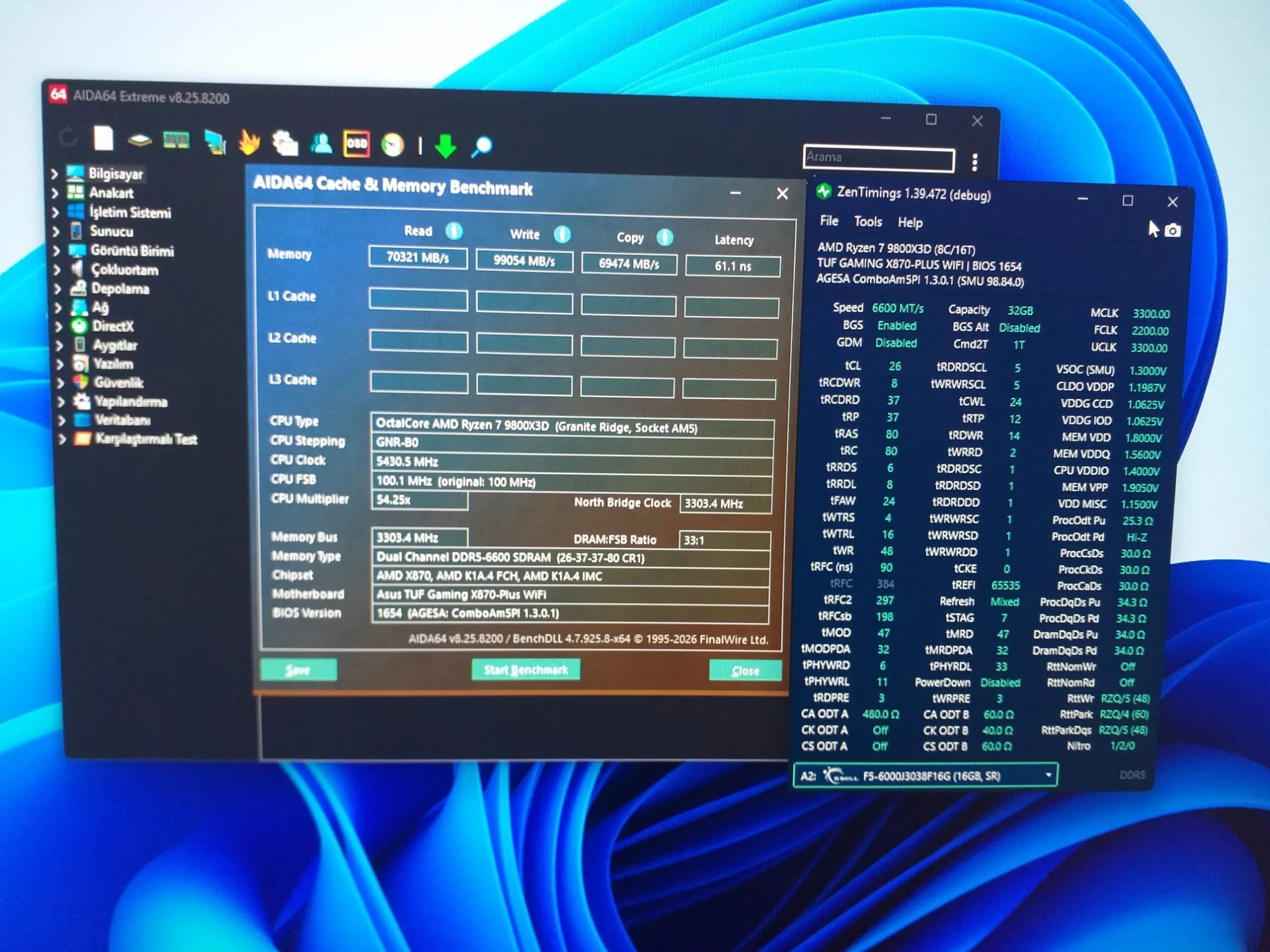

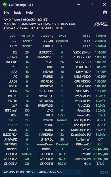

Son ayarlarımda GDM kapalıyken extreme anta profiline geçemiyordu ve hata veriyordu. GDM’yi geri açtığımda 1 saat 30 dakika sonra sorunsuz tamamladı. VT3 testine geçtim, 15 dakika sonra ses gitti. Şu an VSOC’u kısıp tekrar deniyorum.

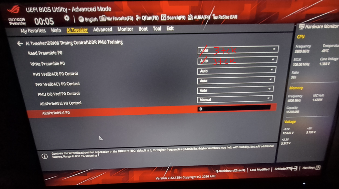

ARD 0 ve bias’tan bahsetmiştin, o ayarları nerede bulacağımı göremedim. TPHYRDL eşit olmadığı için manuel olarak 3 verdiğim bir ayar var, sanırım bahsettiğin o ama bias’ı bulamadım. Kusura bakma, VSOC’u bu şekilde test edeyim bakalım, 2 saat sonra.
Tekrar çok teşekkür ederim, tavsiyelerini bekliyorum. Test bitince BIOS görselleri ile güncelleme yaparım.

@Violentia Gear kapatmaya Gaming için çok gerek yok eğer stabil kalamıyorsa, ARd 0 tolere edecektir. 2200 FCLK için FCLK VDCI Mode ayarını Search'ten aratın ve Predictive olarak değişip tekrardan deneyin.
2200 geçemiyorsa Predictive açın, VT3 testine PBO Auto iken alın. PBO, stabil değilse VT3'ü bozar. Curve Optimizer kaynaklı VT3 hata verebilir, aklınızda olsun.

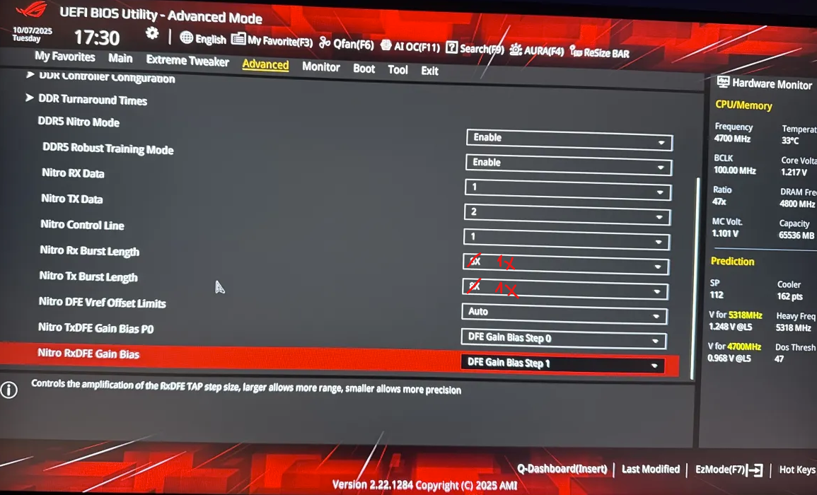

ARd 0:
Nitro & DFE Bias:

Sorunsuz 2 saat geçti, bazı yerlerde düşüş var ama PC’yi kullanmaya devam ettim, tarayıcı vs. ondan diye düşünüyorum. VSOC kısmak seste sorunu gidermiş gibi, stabil görünüyor ama yine de tam stabil olmayabilir mi? ARD ayarı bende 3, TPHYRDL’yi eşitlemek için öyle; yine de 0 almak daha mı iyi olur? Diğerlerinde dengelenmiyor çünkü. Bir de böyle mi kalmalı, bias’ı da 1 yapmalı mıyım? PBO CO ayarları için bir rehberiniz var mı, onu da gözden geçiririm.

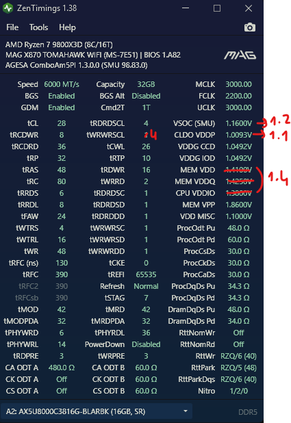

ARd 0 her türlü daha iyi. 1.15 VSOC, 1.1 VDDP deneyin o halde. Gear kapatmaya gerek yok dediğim gibi. VDDG'ler 1.05 kalsın. Çok hasıl olursa Predictive açılabilir ama Latency ekler. PBO için VT3 testi lazım. Rehberde PBO kısmında anlattım, ek tuning ayarları kısmında da paylaşıldı. Test araçları kısmında da VT3 test aracı var. O kısımlara ekstra göz atın.
Burst 1X-1X, Bias 0-1 kalabilir. Denersiniz aynı şekilde. Bir de VT3 ya da RTP esnasında arka plan boş olmalı, bellek temizliği sonrası uygulanacak hepsi. Sadece HWiNFO sensör takibi yapın.
PBO Advanced, Limits Motherboard, Scaler 8x, Boost Override +75 ile 5.3 GHz sabitlersin. Curve Optimizer All Cores -30 dene önce, VT3 hata verirse -2 azaltarak aşağı in. -25 ve -20 denersin en son, duruma göre değişir. VDDSOC ve VCORE LLC-Load-line Calibration ayarlarını bulup MSI kartlar için Mode 2 ayarlayın. SOC Uncore OC Mode Enabled çekin, Spread Spectrum ayarlarını Disabled bırakın. Bank Swap APU ayarlayın. iGPU, MCR-PDM, BT/WF Disabled bırakın. Aklıma gelenler şimdilik bunlar. TSME, IOMMU, SVM Mode sanallaştırma işiniz yoksa kapatın.

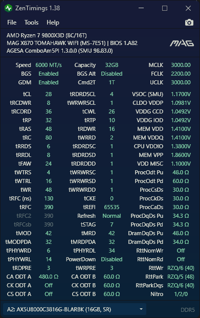

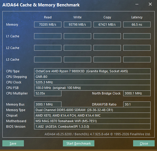

Son ayarlar bu şekilde oldu: 1.15 geçmedi, memtest 1.16 geçti, garanti olsun diye 1.7 aldım. Memtest Extreme Anta bir buçuk saat geçti, VT3 ise 2 saat geçti. Şimdilik böyle bırakıyorum. TPHYRDL normalde 0’da uyumuyordu, 3’teydi ama bu sefer alınca oldu, hatta değeri 34’e düştü. PBO Advance CO ayarlarım +200 all core, -30 sadece core 7, -22. Uzun süredir böyle stabildim, zaten tekrar gözden geçireceğim. RAM ayarlarını da bu şekilde bırakıyorum, günlük kullanımda ses patlar veya giderse göreceğiz. Testlerden geçtik. Tekrar çok teşekkür ederim, varsa başka tavsiyenizi beklerim. Aşağıya konuya gelen arkadaşlara yardımcı olması için BIOS içi resimleri de atacağım.

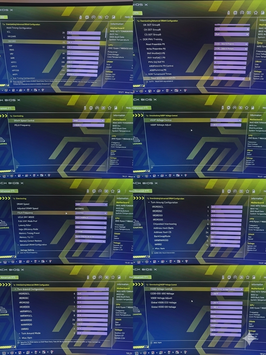

Resimler hiç belli olmuyor, ayrı ayrı paylaşırsanız çok daha iyi olur. Onun dışında ekstra önereceğim bir şey yok, aktif soğutma varsa 1.5/1.55V CL26 zorlanabilir.
@MAH0A ile ilerlersiniz bu konu özelinde. Burst 1x-1x, Bias 0-1 kalabilir.
TSME, SVM Enable, IOMMU ayarları Disabled bırakın MSI'de. IOMMU, SVM sanallaştırma alakalı. SMEE ve TSME Memory Encryption ayarları. SOC Uncore OC Mode Enabled çekin. BT/WF kapatın, PCIe Link Speed Gen 4 ya da Gen 5 kartınıza göre ayarlayın. MCR-PDM, iGPU kapalı kalsın.
Bank Swap APU yapılabilir bir de. Output daha iyi. Bant genişliği veriyor.

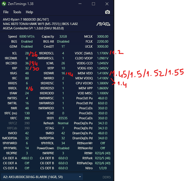

Forum resimlere izin vermeyince, büyük boyut sorununu yapay zekâ ile çözmek istedim, yine pek işe yaramadı, bu yüzden dosyaları rarlayıp yükledim.

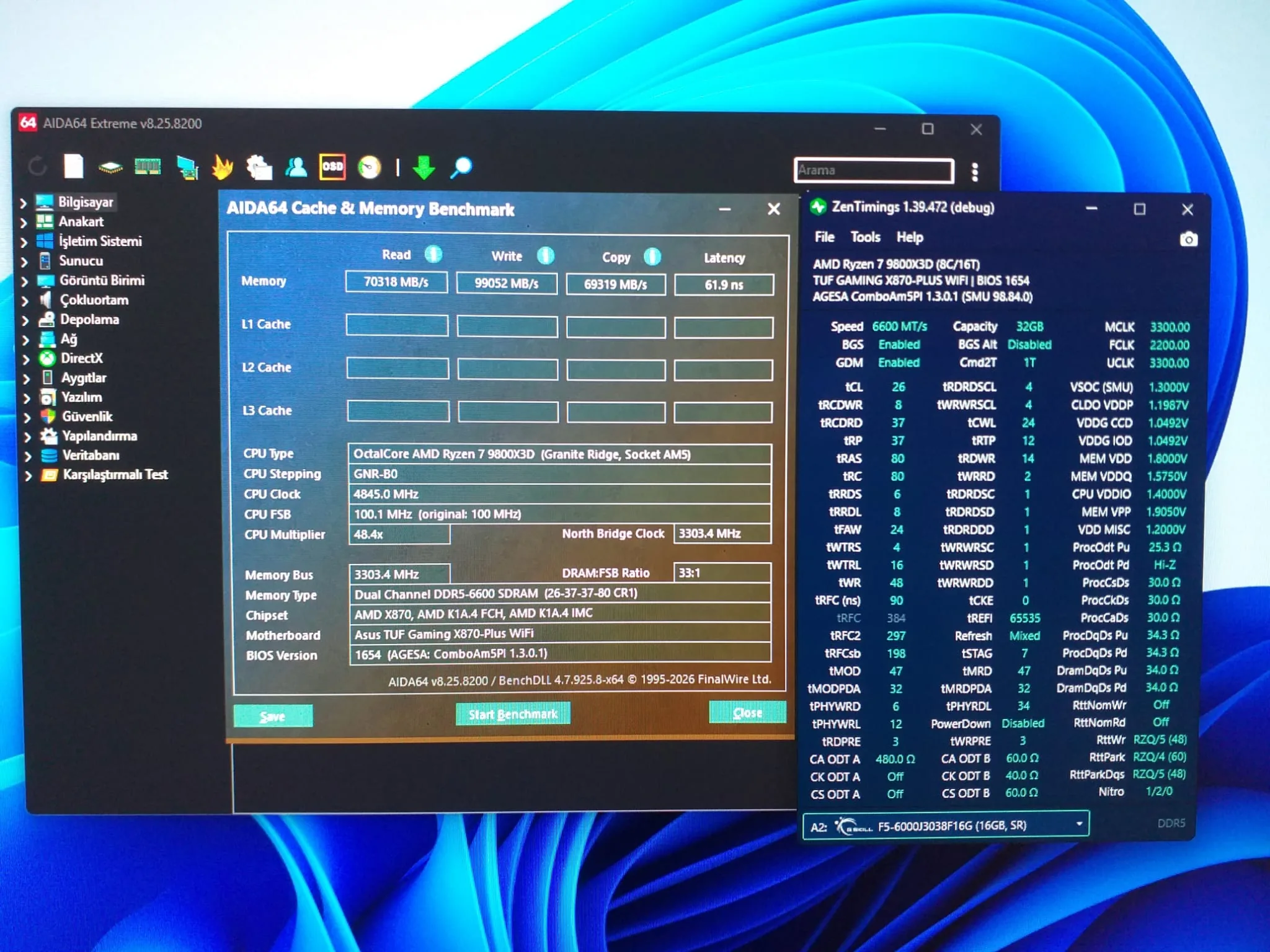

Ortada yukarıda SCL timingler var iki tane, onları 5 ya da 6 yaparsan GDM açabilirsin. Bazı kitler SCL timingler GDM kapalı iken 4 değerinde açmayabiliyor; bir de VSOC yükseltmek gerekebilir tabii.
Sizin de bilgi birikimi iyi, bir Nebi 2 doğuyor olabilir. Konuları yavaştan bilgi sahibi diğer kişilere paslamak istiyorum. Kişi özelinde ilgilenmek bir müddet sonrasında çok yoruyor. @33637 6400 MT/s özelinde Gear kapalı iken RDSCL 4 açılamıyor, 5 verilmesi lazım. Çok nadiren RDSCL 6 gerekebilir. Aynı şekilde 6600 için de geçerlidir bu. 6000 ve 6200 özelinde Gear kapalı iken genelde RDSCL 4 yer ama 5 bırakılması gerekebilir. Gear açık iken bir üste yuvarlar, RDSCL 4 o sayede açılabilir. WRSCL ise A-Die kitlerde 1 açılabilir sorunsuz, genelde 1:2 modda 1 tCK vermek hata sebebidir. 1:1 modda hata üretmiyor ama A-Die böyleyken M-Die'da WRSCL 1 Boot etmez hiçbir türlü.
Ben de 6400 ve 6600 özelinde Gear kapalı 1T için RDSCL 5 stabil sadece, 4 mavi ekran. Gear açıkken 4 yiyor.
