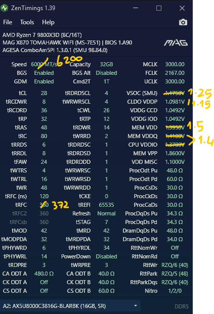

6200 için VDD 1.45, VSOC 1.200 ile stabil olmadı, TestMem kısa sürede hata veriyor. Buradan 6200 denemek için çok mu voltaj lazım? Daha fazla voltaj gerekiyorsa yazın sorun olabilir ama yine de bir denemek istiyorum. 6200 için hangi ayarlarla oynamak lazım?

Voltaj kaynaklı sorun diye bir şey Hynix ve AM5 sistemler özelinde henüz yok, çeşitli sorunlar vardı. Bu sorunlar daha çok MSI ve ASRock kapsıyordu son dönemlerde, onların hepsi şu an için düzeldi. VSOC zaten 1.3 kitlendi, PBO algoritması aynı şekilde iyileştirildi. Günümüzde donanım zararı mümkün değil bu voltajlarla oynayarak yani. 1.65V geçmemeye özen gösterin DRAM VDD için, kafi. Aynı şekilde PBO mekanizması varken gidip de statik OC yapmaya işlemci için gerek yok, manasız kaçıyor. Orada da limit 1.35V çoğu çipte, üstü çok güvenli kabul edilmiyor statik için.
Aktif soğutma olmak zorunda yoksa 6000 çakılı kalırsın. DDR5 ile uğraşmayan bilmez, DDR4'ten aşırı farklı ve zerre benzemiyor. 1 adet fan üfleteceksiniz GPU üzerine dikip, ters bıçak olmasın.

Deneyin, ARd 0 ve Bias 0-1 aktif. Burst 1x-1x ideal.
Testi geçtikten sonra şu ikisini 34 OHM alıp testi tekrarlayın bir de. 48 uygun değil.

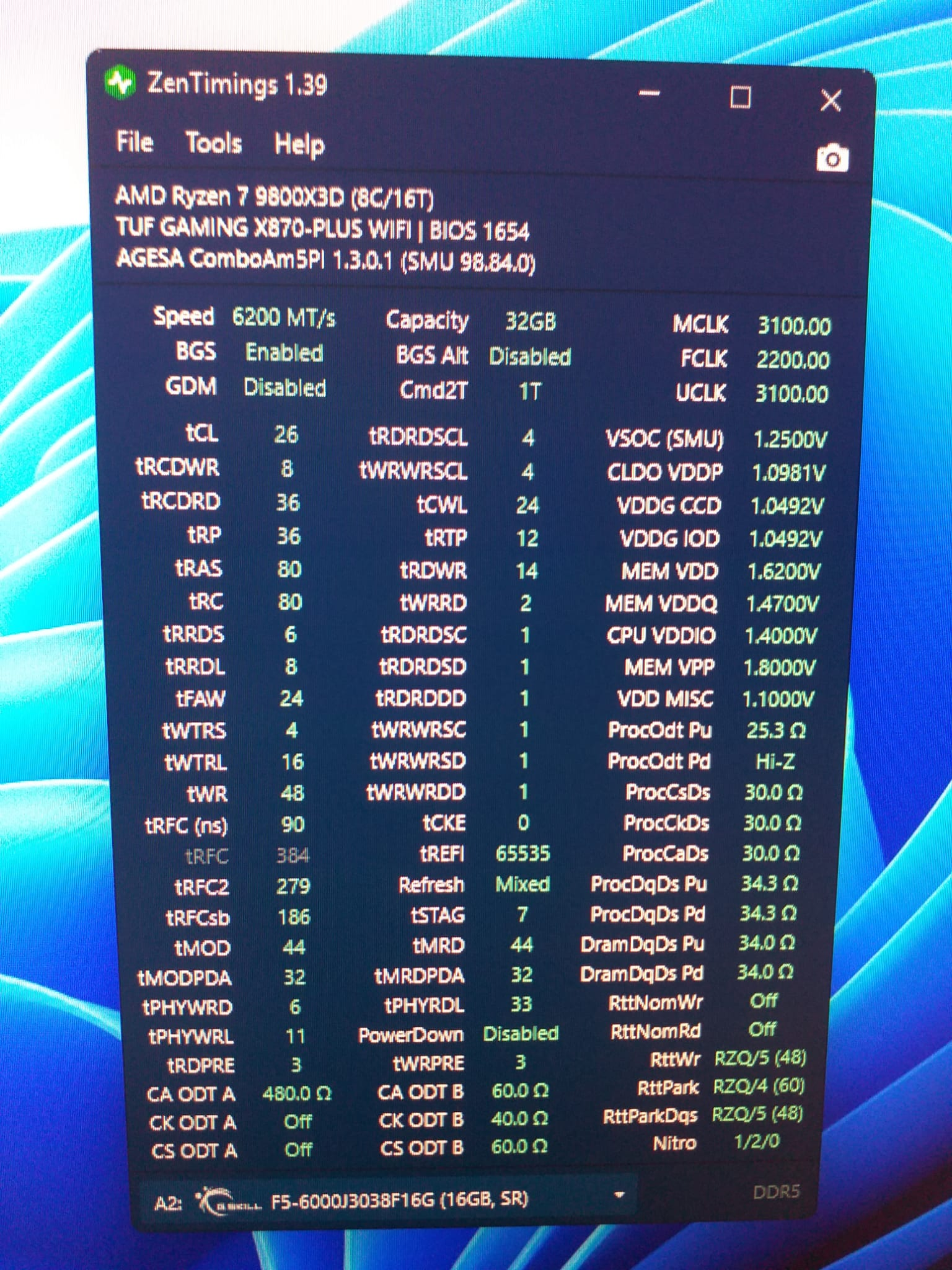

Yazın sıcaklarla ilgili voltaj kaynaklı sorun demiştim, şu an bile 42-43 dereceleri görüyorum. 1.25 VSOC ve 1.5 VDD denedim, yine de sorun testmem gecmiyor Havalar daha da ısınacak, bu yüzden voltaj tarafına girmeyelim. Daha önce önerdiğiniz FCLK 2200 predictive ayarını açtım, öyle deneyeceğim. Bir de 48 olan değeri elle 34 yapım, bakalım. Peki, o değer otomatikteyken neden böyle sapıtmış?
SCL 4 geçmeyebilir ya da Control Line 0. Sıcakla alakalı sorun olmamalı. MSI yanlış ayarlıyor 48'i.
