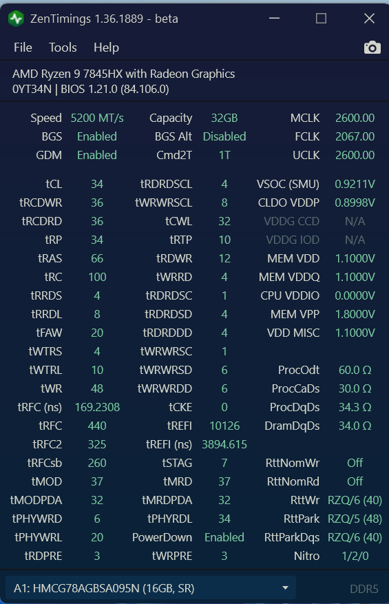

Hocam A-Die 5200MHz modullerim var, PMIC kilitli jeneric bir Hynix kit. Bununla elimden geldigi kadar sikilastirdim zamanlamalari ama sinir neresi bilmiyorum soft brick edecek kadar zorlamak istemiyorum cunku laptop bu, istersem direkt 5600MHz profiline gecebiliyorum moduller ile ancak ben voltajlari arttirip islemcinin daha fazla isinmasini istemedigim icin 1.1V uzerinde 5200MHz Hynix A-Die'larin teorik olarak limitleri nelerdir bilmek istiyorum yardimci olabilir misin? Bir de bazi ayarlarin bazi chipsetlerde droplara sebep oldugunu yazmissin ben su ana kadar drop sorunu yasamadim ama yapmamam gereken seyler veya ince tweakler varsa bazi kombinasyonlar falan bilgi dagarcigindan faydalanmak isterim, izninle.

SODIMM ya da LPDDR5X farklı. ZenTimings iletirsen anlaşılır. A-die için UDIMM özelinde bir sınır yok, SODIMM incelemedim henüz.
Boot etmezse problem. Denemeden sınırlar bilinmez, Hynix için genel geçer zamanlamalar var, hepsi UDIMM özelinde paylaşıldı. Laptop'ta çok denenmez bu tarz işlemler.

Tabii ki paylasayim Zentimings ciktisini, Low Power degil normal voltage DDR5. Bu arada hemen Windows Boot edip ciktiyi paylasiyorum.SODIMM ya da LPDDR5X farklı. ZenTimings iletirsen anlaşılır. A-die için UDIMM özelinde bir sınır yok, SODIMM incelemedim henüz.

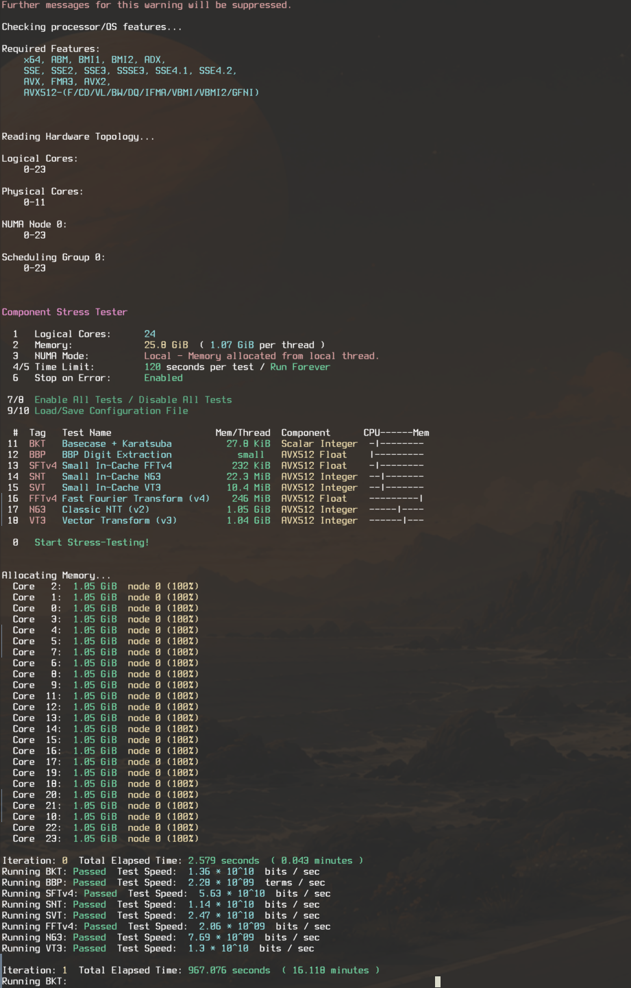

Bunun otesine gitmeye korktum hocam cunku laptoplarda bazen CMOS reset bile yeterli olmuyor brick olusunca. Ancak bu Y-Cruncher testini hatasiz tamamliyor 30 dakika boyunca. Yani hala bir miktar headroom var ancak yine de riskli gorundugu icin zorlamadim.

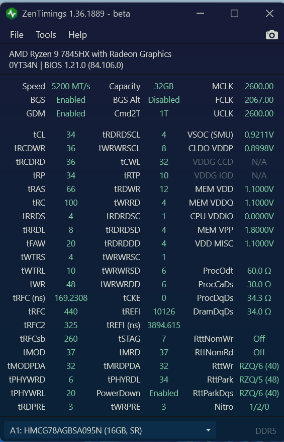

Ufak bir degisiklik yaptim.
Stabil gibi ama FCLK abartmis miyim? VSOC voltaj 1.1 max olarak ayarli.
Bu ayarlarla 1 Tur Y-Cruncher genel stress test yaptim.

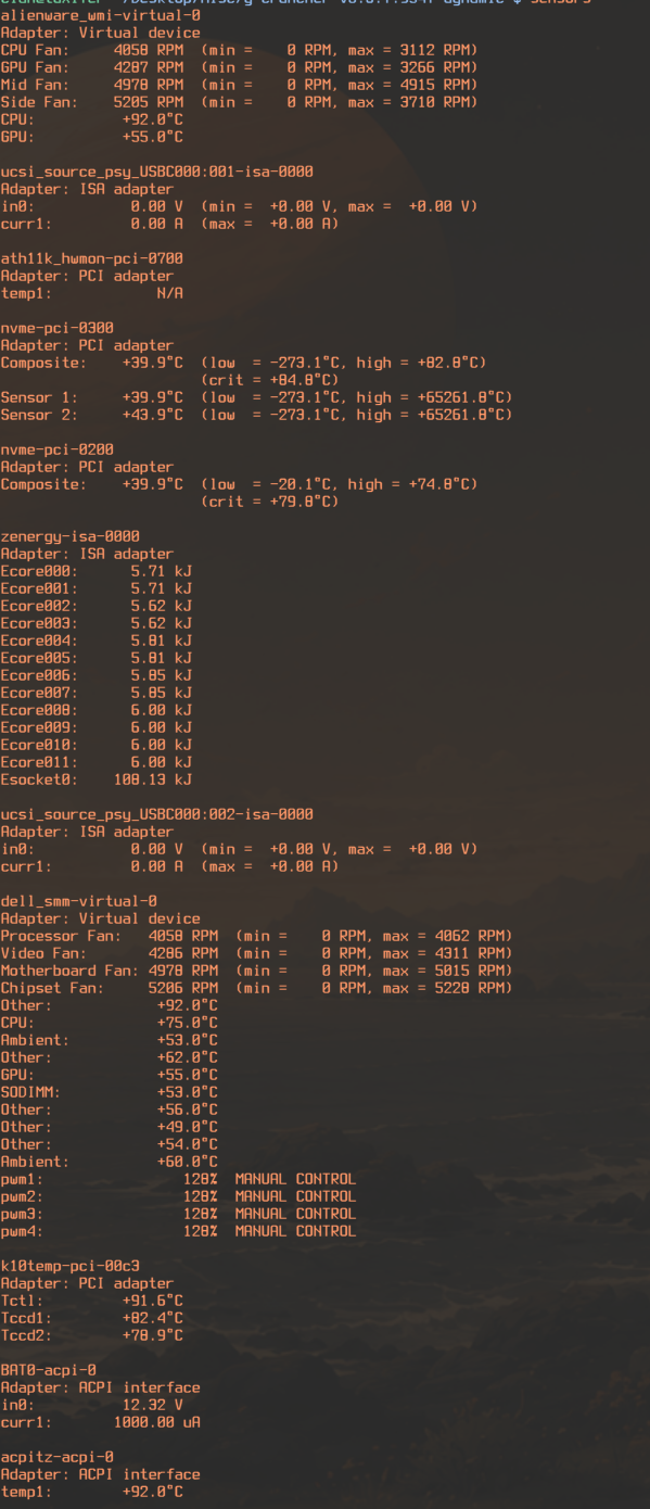

Bu arada SODIMM'lerde aktif sogutma var laptopumun 4 fani var. Bir de laptop sogutucu kullaniyorum Flydigi BS1 modelini ancak bu testte laptop sogutucusunu bilerek cok dusuk devirde calistirdim daha ideal bir test olmasi icin.

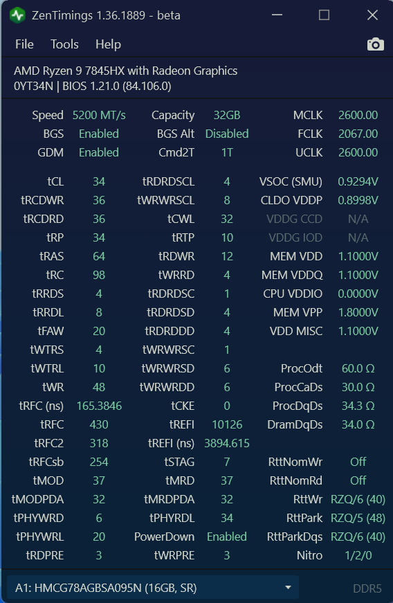

Eki Görüntüle 247735

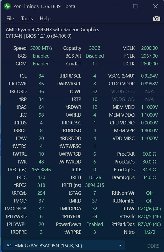

Eki Görüntüle 247738

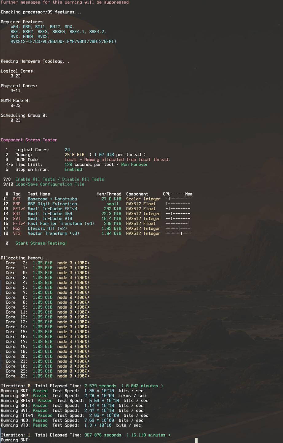

Eki Görüntüle 247739
Eki Görüntüle 247740
Degerler boyle.
Değerler iyi, sıkılabilir ama katkısı az olur. Boot etmeme durumunda problem çıkabilir, masaüstü kadar rahat olmaz yani. tREFI maksimum kaç yapılabiliyor, onu kontrol edin. Değişkenlik gösteriyor.
FCLK ideal, sorun yok. Stok 2000 MHz mi geliyor? Platforma göre değerler farklı.

TREFI ayarlanamiyor maalesef BIOS izin vermiyor TFAW 20, TWR 48 minimum degerler altina alamiyorum. Demin 34-35-35-34 denedim bilgisayar kilitlendi boot ederken ona dokunmuyorum bir daha. Ancak daha onceden 34-35-35-34 denemistim ve stabildi diye hatirliyorum ancak FCLK o zaman 1733MHz ayarindaydi FCLK primary timingleri etkiliyor sanirim degil mi?Değerler iyi, sıkılabilir ama katkısı az olur. Boot etmeme durumunda problem çıkabilir, masaüstü kadar rahat olmaz yani. tREFI maksimum kaç yapılabiliyor, onu kontrol edin. Değişkenlik gösteriyor.

FCLK 2000-2100 MHz kalabilir, bant genişliği ile alakalı. Interconnect frekans. Gecikmeyi de etkiler, Timing direkt bağlamaz.
Bellek kontrolcü ile FCLK bağlantılı.

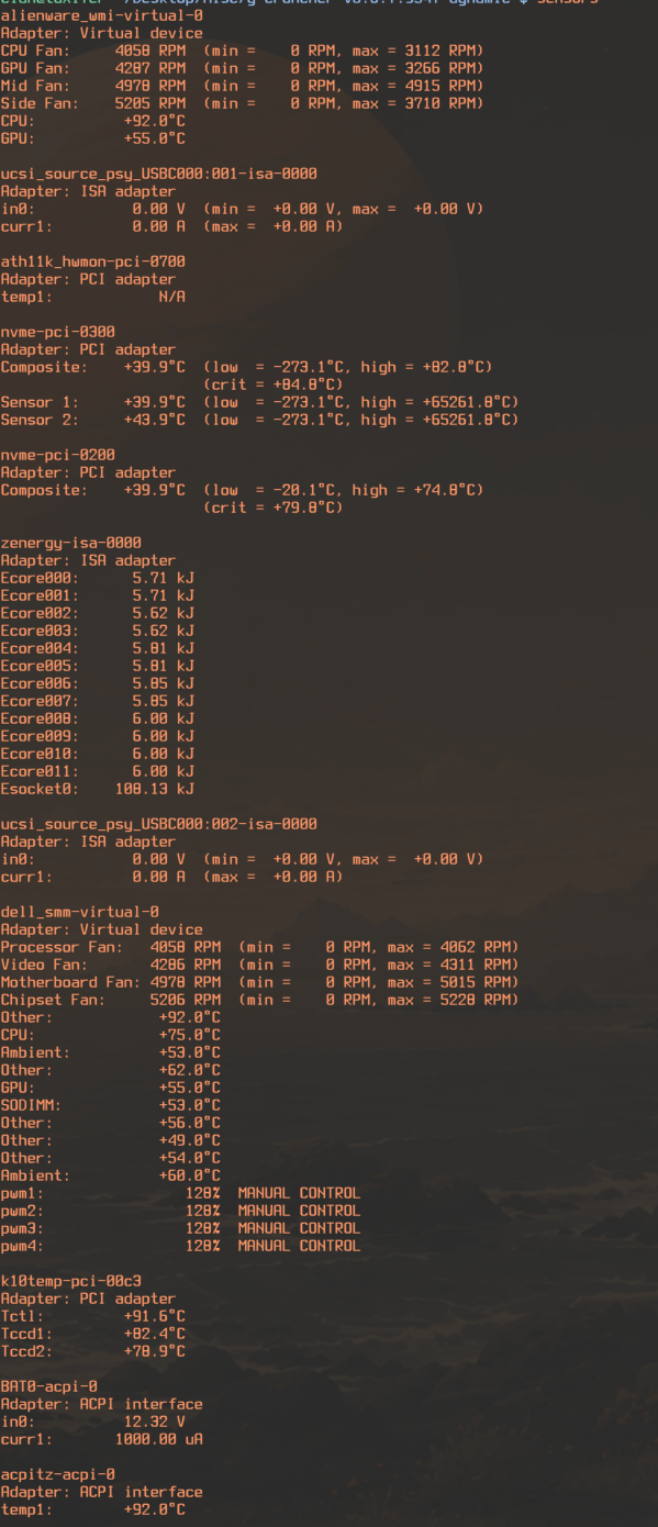

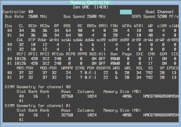

Evet benim memorylerin aynisi. O zaman ne diyorsun kalayimmi burada? Fazla da zorlamamak lazim brick olursa bin takla attiriyor bu laptoplar cunku. Crisis BIOS Flash falan gerekebiliyor. Bu arada suanda ustteki ayarlara ek olarak soyle yaptim. Goruntu Linux'tan alindi ama neyin ne oldugu anlasiliyor.![]()
