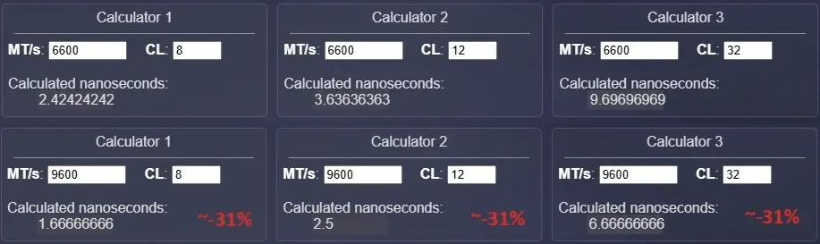

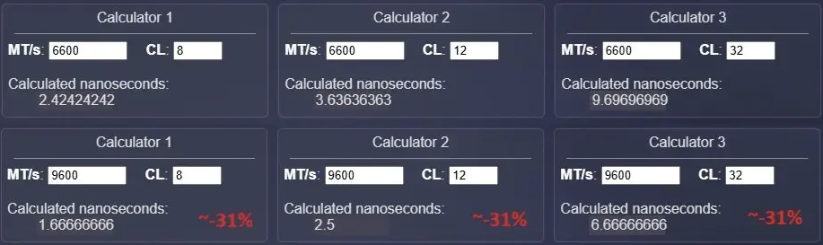

Hocam yanlış bilmiyorsam performans için şu taktik vardı; 1000: CL×MHz. Bu taktik RAM'in performansını veriyordu, yükseldikçe daha iyi.
Senin bahsettiğin kısım tCK-nCK muhabbeti ile alakalı. Nanosaniye düzeyinde bir haberleşme var. nCK karşılığı daha önemli o yüzden.
tCK X 2000 / Frekans = nCK
2 CCD işlemcilerde Sweet Spot 8000 MT/s şu anda AM5'te. 1 CCD'lerde 6000 MT/s. Altı kurtarmaz. EXPO açmaya gerek yok bunların altında yani. Alman gerekeni alamazsın. 5090 vardır, 4K monitör vardır, o senaryoda RAM olmasa da olur zaten. 64 GB tak, dursun sadece.
Eki Görüntüle 221895
Senin bahsettiğin kısım tck-nck muhabbeti ile alakalı. Nanosaniye düzeyinde bir haberleşme var. Nck karşılığı daha önemli o yüzden.
Tck X 2000 / frekans = nck.
2 ccd işlemcilerde sweet spot 8000 MT/s şu anda AM5'te. 1 Ccd'lerde 6000 MT/s. Altı kurtarmaz. EXPO açmaya gerek yok bunların altında yani. Alman gerekeni alamazsın. 5090 vardır, 4K monitör vardır, o senaryoda RAM olmasa da olur zaten. 64 GB tak, dursun sadece.
Eki Görüntüle 221896

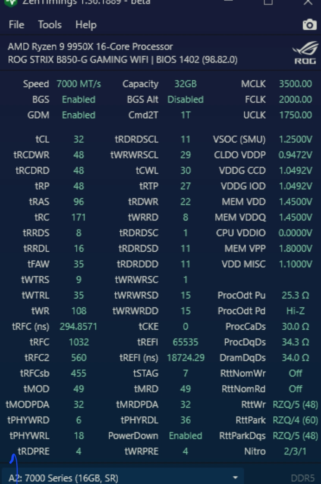

Hocam dediklerinizi deneyip döneceğim eve geçince bende 9950X 6400MHz mantıksız mı oluyor o zaman?
Bir miktar evet. Açabiliyorsan 8000 MT/s 2:1 mod açman lazım. 2000 FCLK yeterli ona. Anakartın nedir? Bir de A-Die olduğundan emin olmak lazım. M-Die ise 7200 MT/s üzeri açamaz.
8000 MT/s çok sınırda verebiliyor o kart. Eğer A-Die ise 1 kere denemek lazım, olmazsa 6200-6400 MT/s 1:1 mod açacaksın mecburen. Kaybettiğin performans farkı, aşırı önemli değil. En ideal senaryo 2 CCD'lerde 8000, tek CCD'de minimum 6000 MT/s ayarlanması. 8000 MT/s olamıyorsa zaten 6200-6400 MT/s ayarlamak haricinde yapılabilecek bir şey kalmıyor geriye. Anakartın sınırda 8000 MT/s verebiliyor. Silikonun iyiyse IMC olarak, açarsın. BIOS olarak güncel kal her zaman. Atacağım sürüme güncelle.
@CeV35 Buna güncelleyeceksin, şansını deneyeceksin 8000 2:1 için. Ama Hynix M-Die olmadığından emin ol modülünün. 7200 üzeri Boot ettiremezsin yoksa. Mavi verir direkt.
8000 MT/s çok sınırda verebiliyor o kart. Eğer a-die ise 1 kere denemek lazım, olmazsa 6200-6400 MT/s 1:1 mod açacaksın mecburen. Kaybettiğin performans farkı, aşırı önemli değil. En ideal senaryo 2 Ccd'lerde 8000, tek Ccd'de minimum 6000 MT/s ayarlanması. 8000 MT/s olamıyorsa zaten 6200-6400 MT/s ayarlamak haricinde yapılabilecek bir şey kalmıyor geriye. Anakartın sınırda 8000 MT/s verebiliyor. Silikonun iyiyse ımc olarak, açarsın. BIOS olarak güncel kal her zaman. Atacağım sürüme güncelle.
@CeV35 buna güncelleyeceksin, şansını deneyeceksin 8000 2:1 için. Ama Hynix m-die olmadığından emin ol modülünün. 7200 üzeri boot ettiremezsin yoksa. Mavi verir direkt.

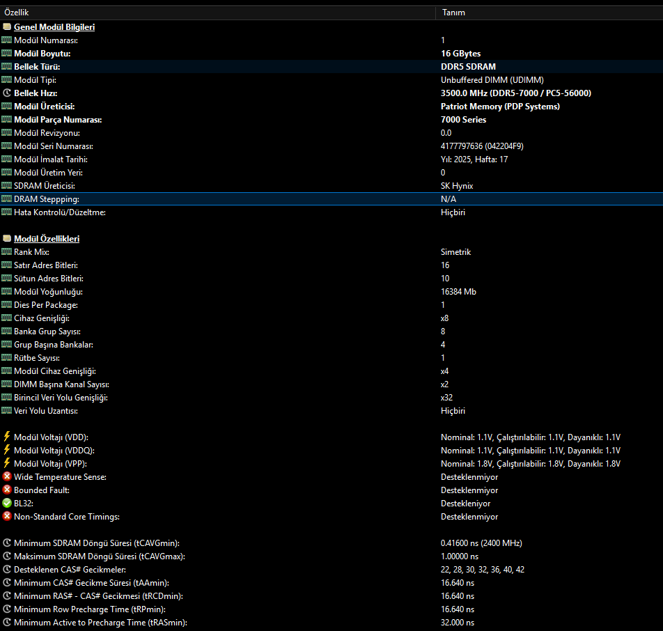

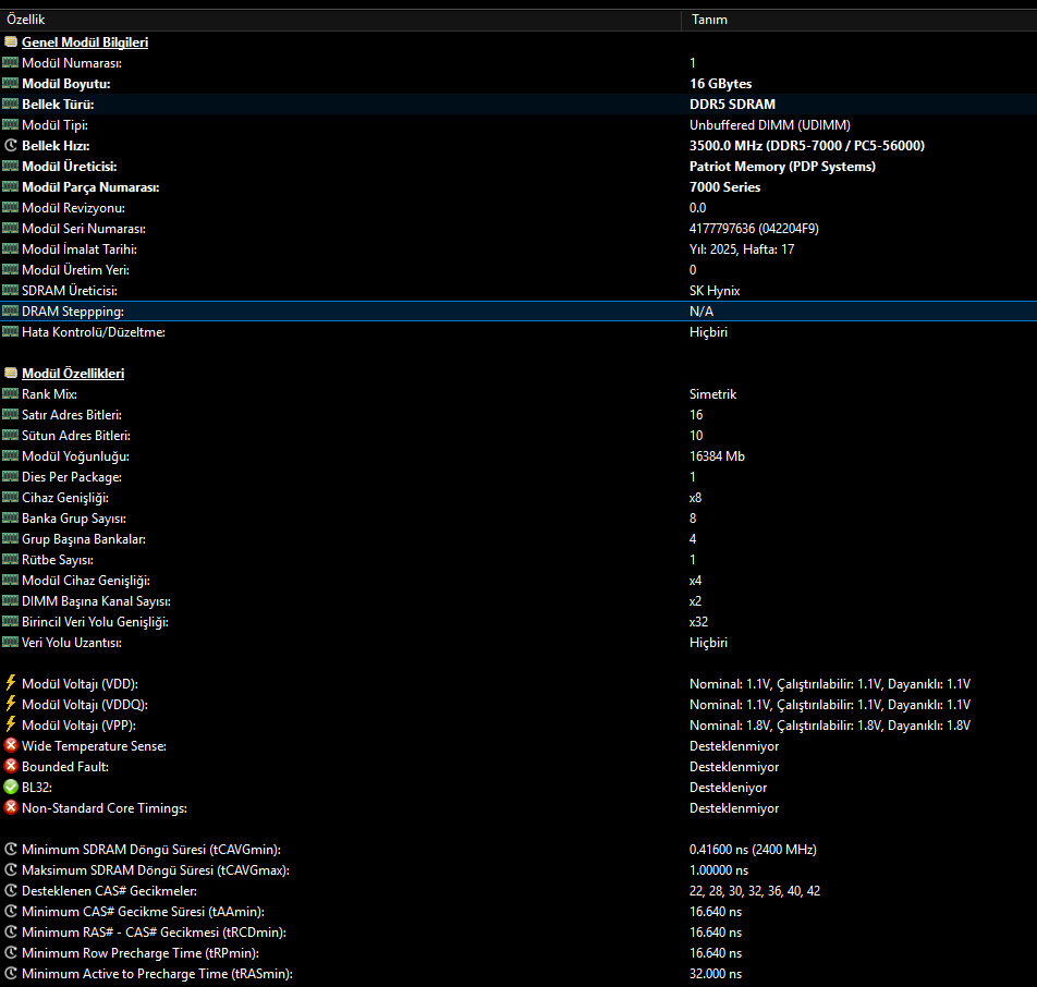

Hocam hala eve geçemedim ama elimde şöyle bir SS var buradan anlayabilir miyiz dieını.
    626 KB · Görüntüleme: 36
