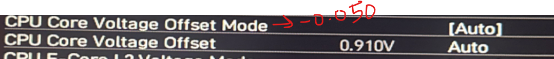

Memory OC işine şu an için girme, Intel'de fark çok yok LGA1700 için. Yapman gereken Contact Frame ve Undervolt işlemi. UV desteklemiyor olabilir, Voltaj kısmı kitlidir. Z790 harici almamanız lazım Intel'de. Tak çalıştır uygun değil bu işlemciler fazla, 10 nm boru değil.

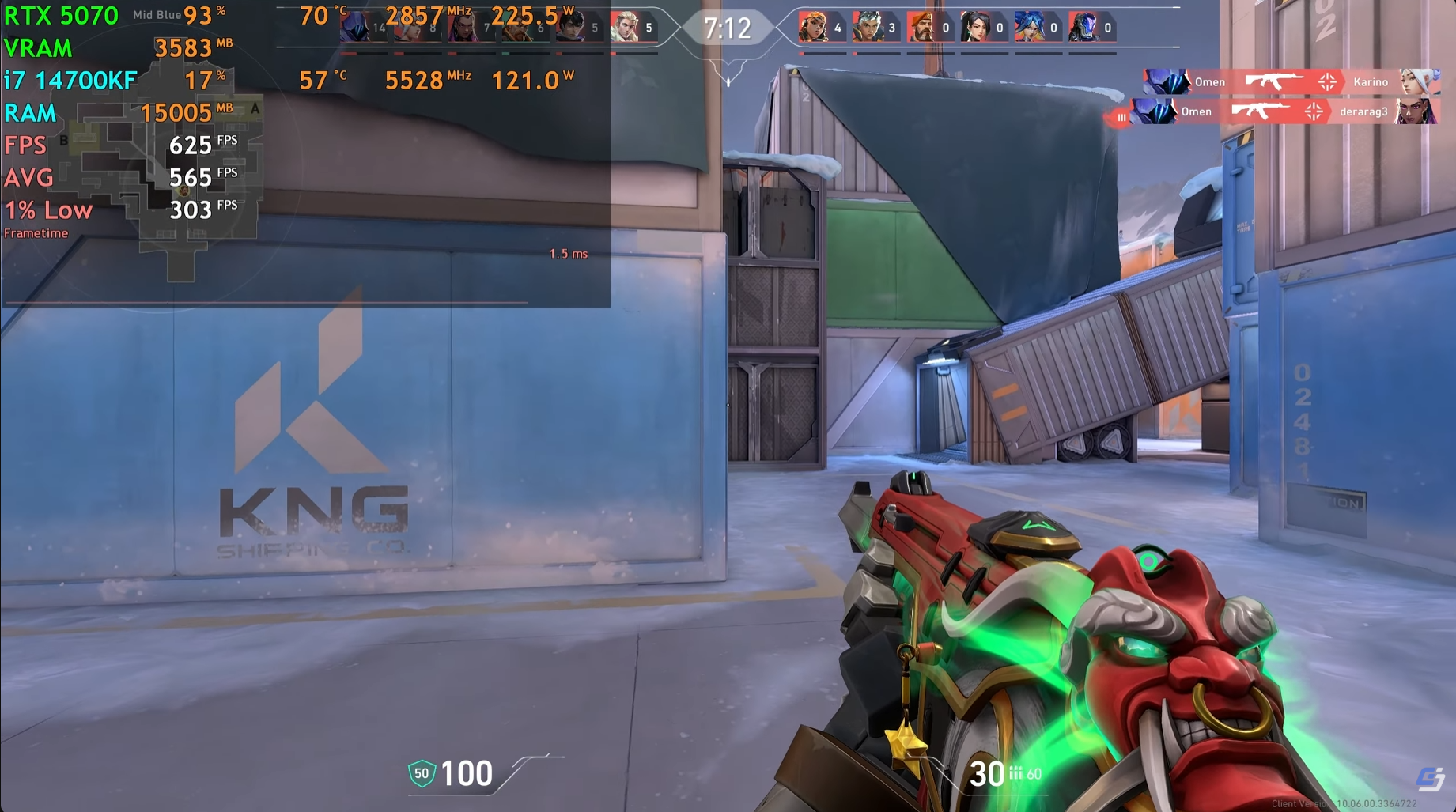

YouTube'dan baktım senin için fakat çok da az çekmiyormuş. 120W civarı. (2K, high grafiklerde test edilmiş bu arada.)
Eki Görüntüle 224190
Ekran kartı ve CPU senle aynı. Soğutucu olarak "Thermalright Aqua Elite 360 V3 RGB water cooling CPU cooler" kullanılmış böyle olduğu halde 57-60 derecede geziyor. @ggbye muhtemelen düzgün bir soğutucu gerekecek sana da.
Emin ol yetecek, sen asıl 120 sana nasıl yetecek onu düşün. Bende partime çalışan vantilatör var. Yine bir şeyler kovalarım. @Ayhan Dönmez sağ olsun, çorap ördü başımıza, kalkamıyoruz altından.

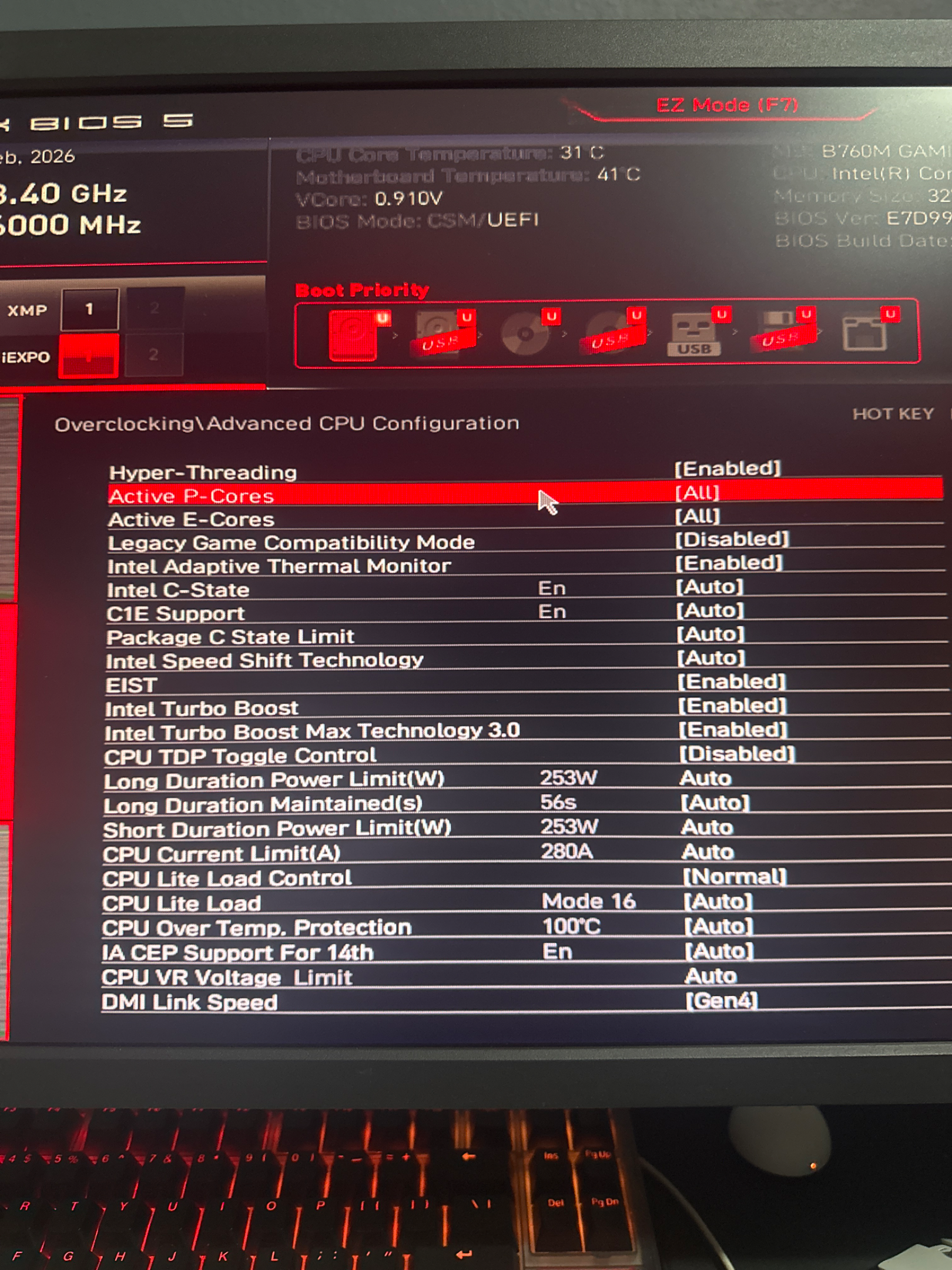

Hayırlı olsun. Bizim önceliğimiz FPS oyun olduğu için :D işlemciyi verimlilik değil saf performans moduna alacağız e-Core bunları disabled yapmanı öneririm. CS2, Valorant gibi oyunlarda e-Core'lar bazen latency ve Micro-stutter yapabilir. 8 tane p-Core sana yeter de artar. Isınmayı da ciddi çözer. Intel C-state & C1e: Disabled. İşlemci uyku modlarına girmesin, + Windows üzerinden yüksek performans seç sanallaştırma (vt-X / vt-D): Kullanmıyorsan disabled.
Ayhan hocamın dediği voltaj ayarlarını muhakkak yap benim i9-11900K 1.5v ile geliyordu el ile 1.2-1.3v civarına kadar çektim hala stabil. Z790 rehberlerindeki her ayarı birebir göremeyebilirsin DRAM setting altına gir. DRAM clock diye bir seçenek görmelisin buna tıkladığında Gear 1 ve Gear 2 çıkar. Ama mutlaka Gear 1 kullan. Gear 2 (1:2) modu latency ekler offset yerine Lite Load'da deneyebilirsin B760 anakartlarda negative offset bazen performansı efektif hızı düşürebiliyor cep sorunu bunun yerine MSI'ın kendi teknolojisini kullan Advanced CPU Configuration CPU Lite load ayarını bul. Bu ayar otomatikte genellikle mode 9 veya mode 12 gelir çok voltaj verir. Bunu kademe kademe düşürerek mode 5 veya mode 6 civarında test et. Performans düşmeden sıcaklığın 10-15 derece düştüğünü göreceksin.

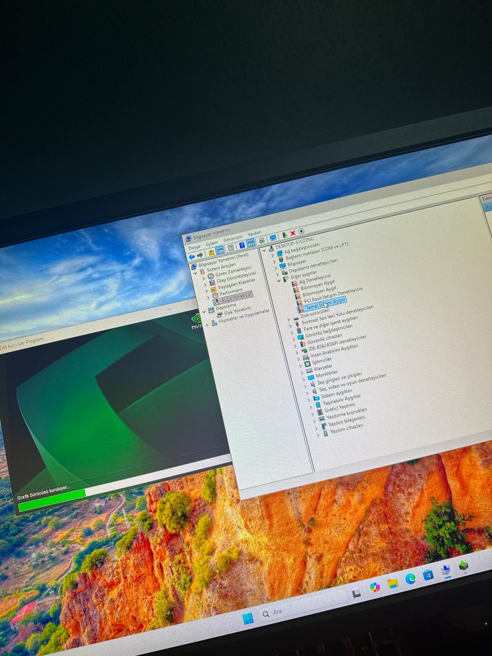

@Ayhan Dönmez offline chipset yükledim, 0.5 ms sürmedi yeniden başlat dedi. Res attım yüklenmemiş. Galiba Ethernet gerekli.
Bir de senin BIOS'ta ring ratio ayarı var mı? E-Core'ları kapattıktan sonra ring bus hızını artırmak akıcılığı etkiler. Ancak B760 anakartlarda bu ayar, BIOS sürümüne bağlı olarak bazen kilitli ya da limitli olabiliyor.

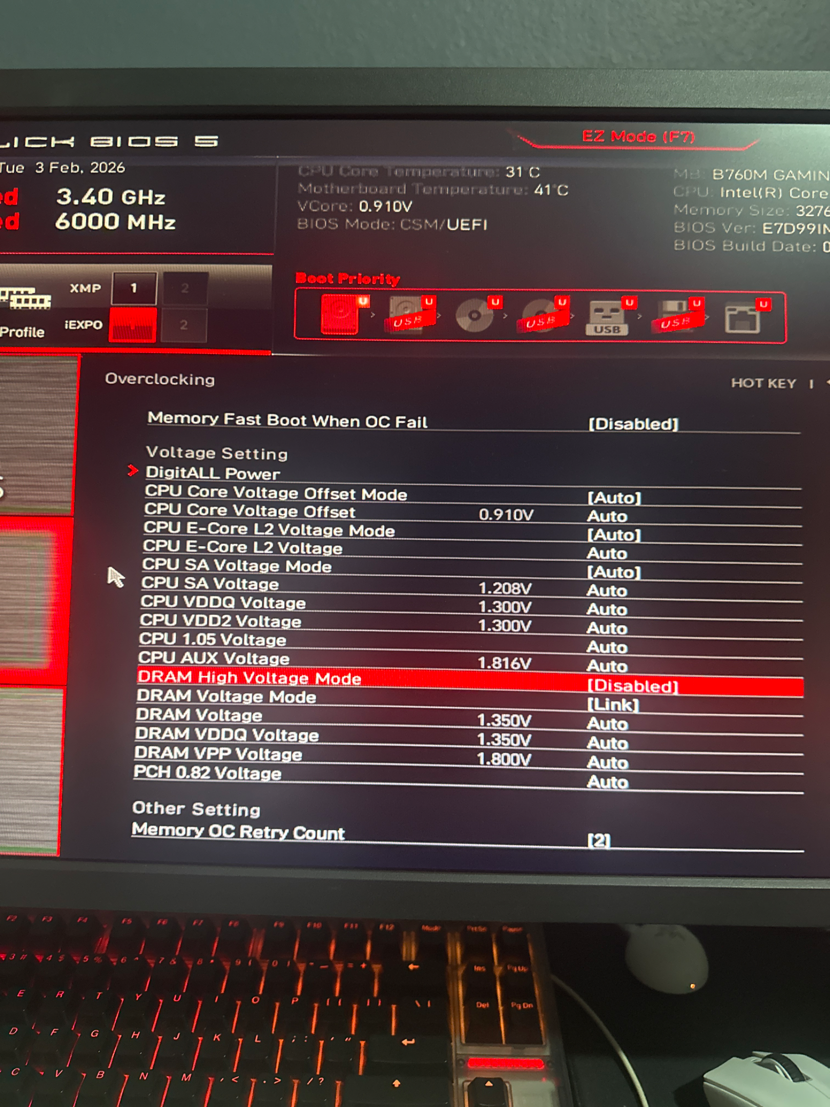

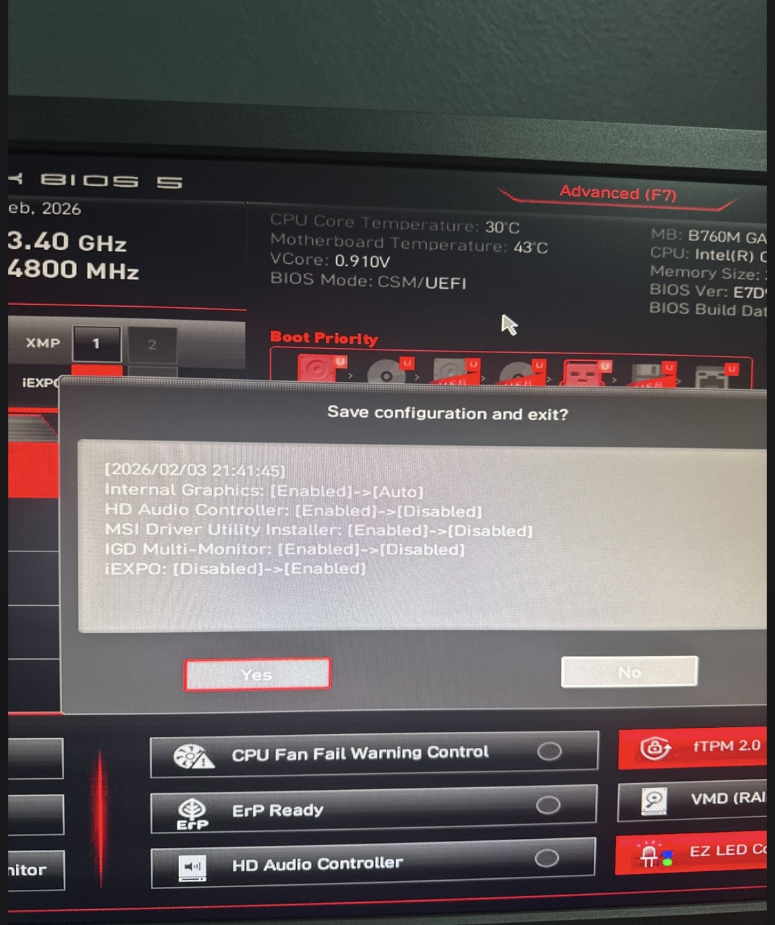

@CRT_User @Ayhan Dönmez bunlar mı?
@CRT_User burada ne yapmam gerek?

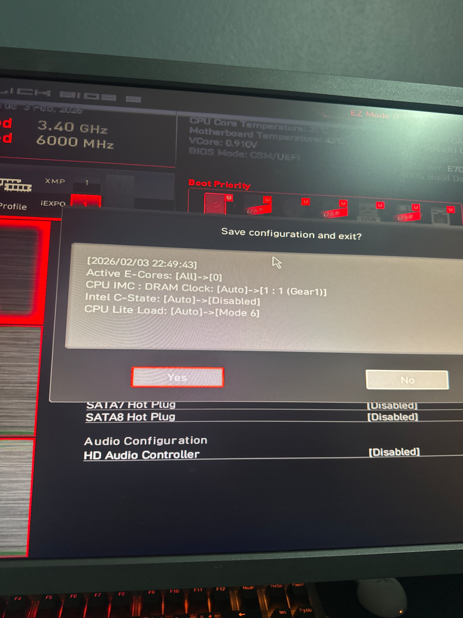

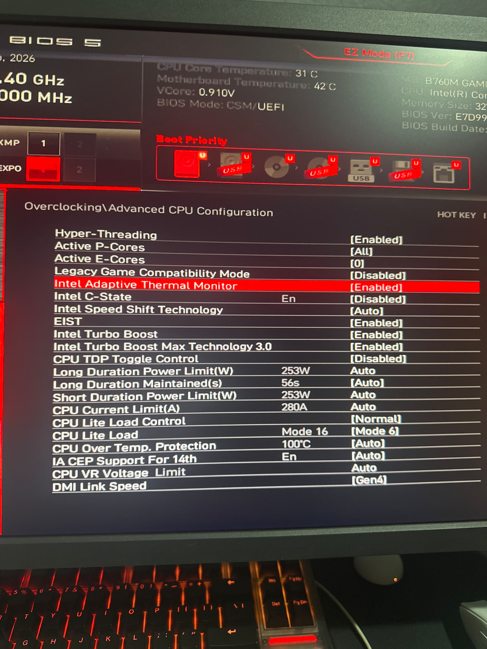

Gear 1 yaptım diğer ayarlar böyle. @Ayhan Dönmez senin dediklerin nerede bulamadım?
Bunları uyguladım.
Son sürüme güncelledim. Pişman olmaz isem çok iyi olur.
Bunları uyguladım.
Gear 1-1 olmadı galiba MHz düşürmem gerek.
