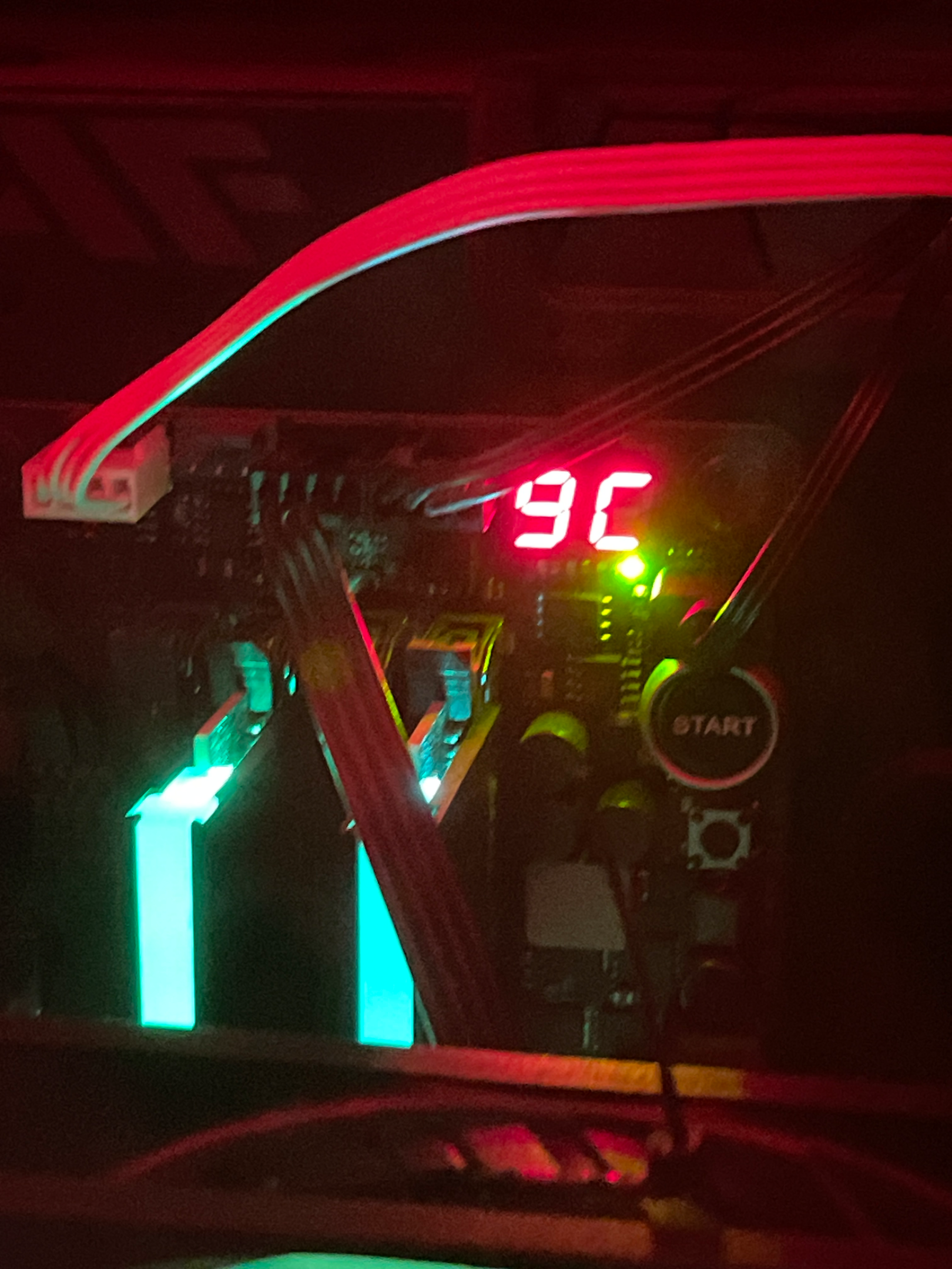

Hocam size 9C görselini attığımda kendi kendine bir yeniden başlattı 15 code girdi ve açıldı sorunsuz şu an.
@Ayhan Dönmez

@Neareine 9C için böyle diyor, siz şu tüm USB'lerden bir arının bir de. Başımıza dert oldu iyice bu durum. USB vs. kalmasın rear I/O'da. :)
@Neareine port değişin, USB 2.0 ise USB 3.0 vs. bakın. Ya da PC kapalıyken ve train öncesi, tüm USB portlar sökülü kalsın. Train işlemi bitip Windows görünce hepsini takacaksınız. Bu sorun işleri karıştırmasın, bir de böyle bir problem mevcut gibi ayrıca.

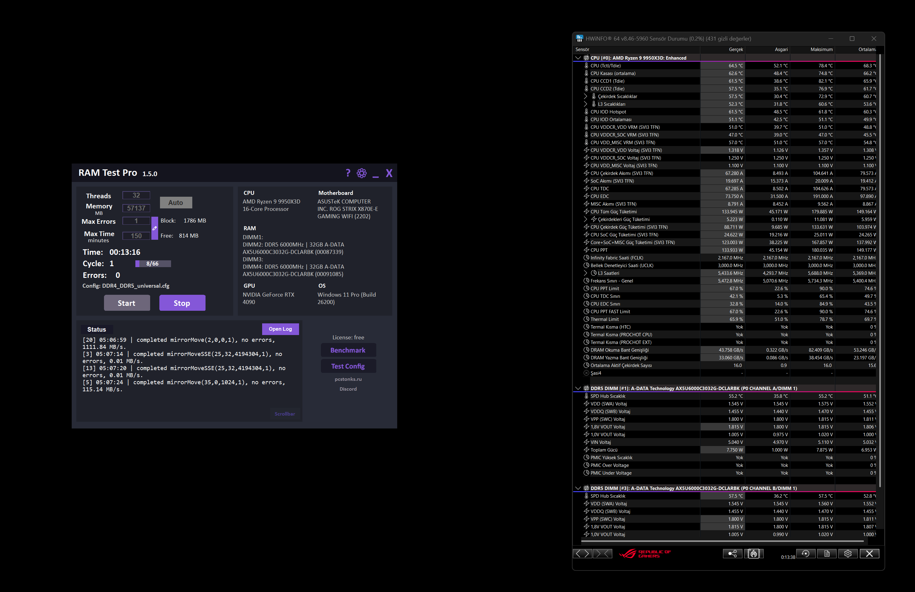

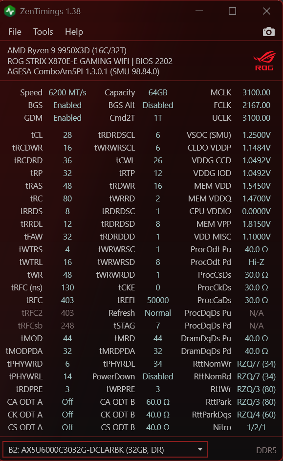

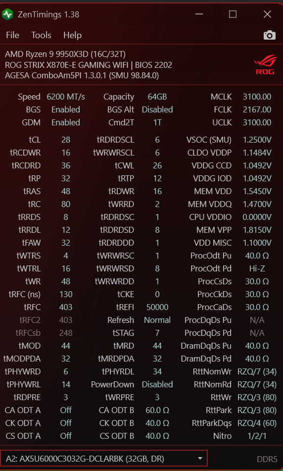

@Ayhan Dönmez hocam maalesef 6200 frekansta 8 tane hata verdi. Bios girip 6000'e çektim. O usb olayını çözdüğüm için rahatsız etmiyor. Zaten sadece 9C alıyordum. Mikrofonu takmazsam hiç almıyorum o hatayı. Arkadaki herhangi bir girişte de denedim mikrofonu yine 9C geliyor, garip.
Sadece 6000 frekansa çektim burstları henüz değiştirmedim. 6200 alıp burstları deneyeyim mi?
6000 frekansta yine sıcaklık yüksek geldi bana.

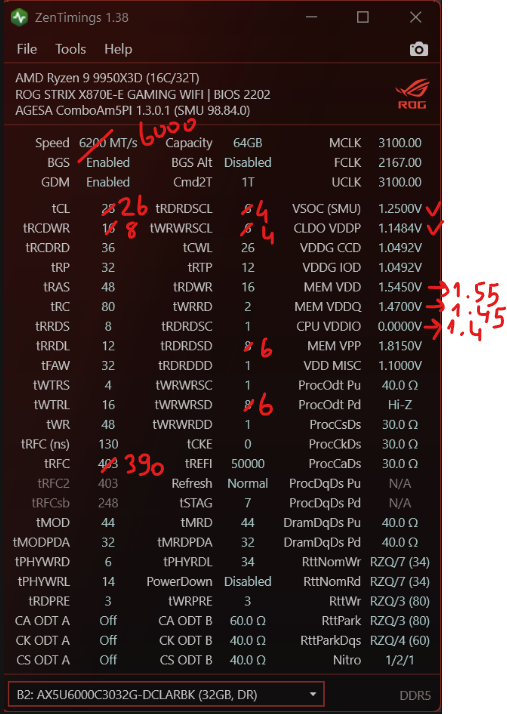

9950X3D sorunsalı olabilir, sizde 6000 1:1 kalacağız. O garanti, en azından 6000 CL26 1.55 VDD deneyelim. Belki o geçecektir. Diğer ayarlamalar kalabilir, sorun olmaz.
DDR Runtime Disabled kalsın, Burst 1x-1x 6000'de sorun yapmaz. BT/Wi-Fi kullanmıyorsanız bunları kapatın bir de, SATA, USB4, HD Audio kapatın herhangi biri ile işiniz yoksa.

Eki Görüntüle 242195

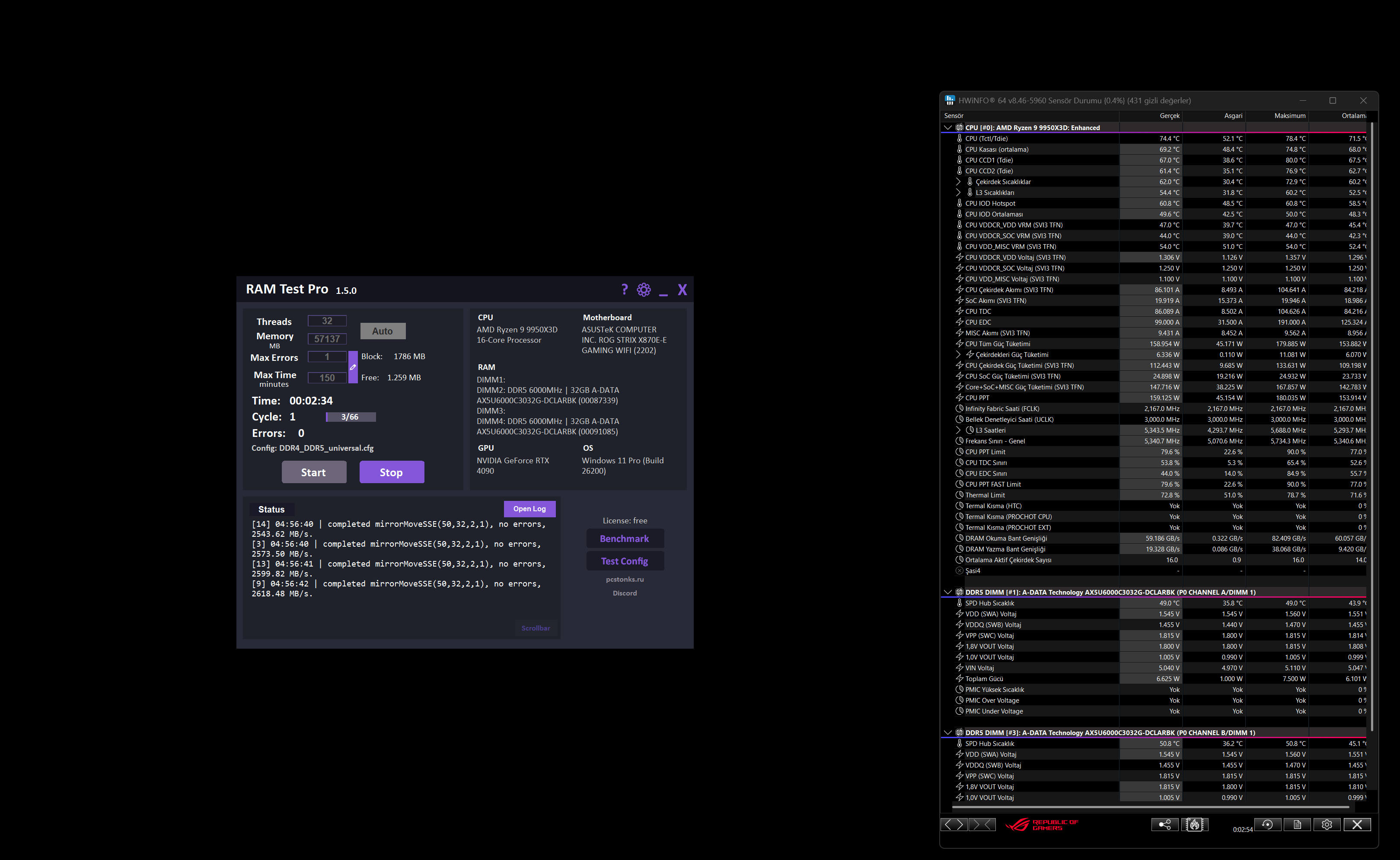

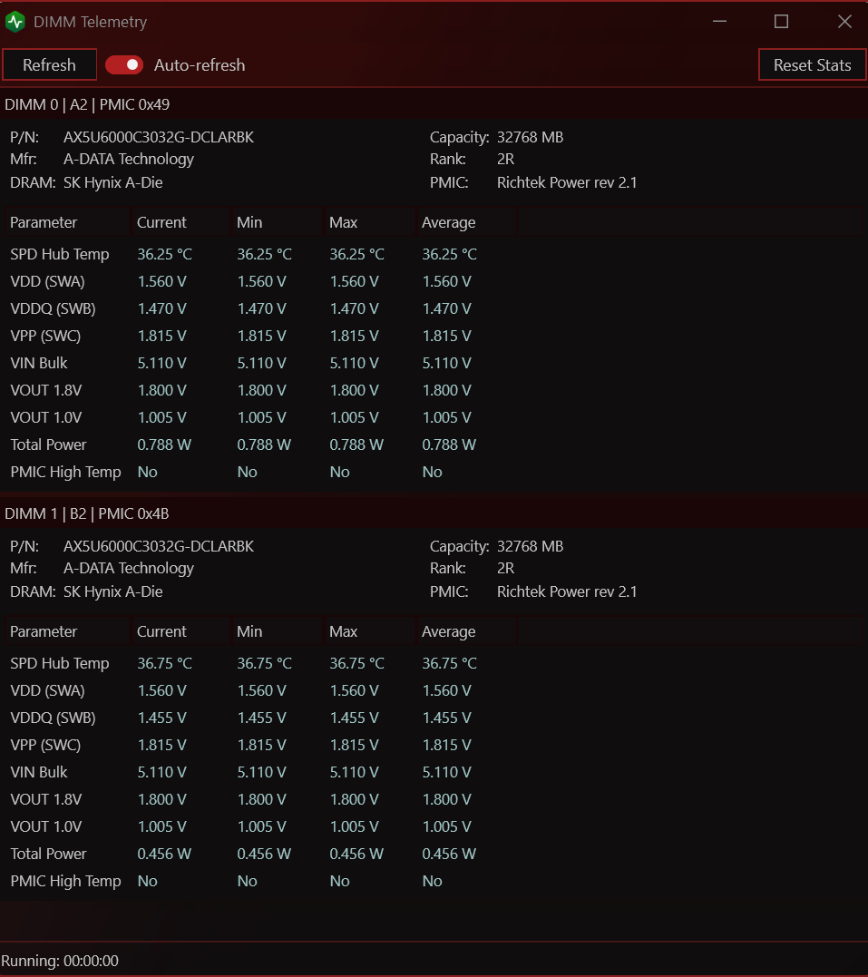

Bu şekilde dener misin?
1.55 VDD CL26 kotarabilir.
Tabiki hocam deniyeyim.
Anlık olarak (durdurup deniyorum yeni ayarları)
Eki Görüntüle 242197
60 IOD, 6000 1:1 için sorun olmaz. 9950X3D, testte 200W çektiğini düşünürsek normal karşılanabilir. Absürt bir işlemci zaten, güç tüketimi hayli yüksek. Gaming için çok uygun değil, Core Parking vs. düzgün çalışması gerekiyor. 9800X3D'deki rahatlık bunda olmaz. İyi ayarlamak lazım yani, PBO+RAM ve Core Parking düzgün olmalı. BIOS'tan ek ayar yapmanı gerektirecek, bu Parking ayarları ile alakalı bir durum olduğunu sanmıyorum ama.
