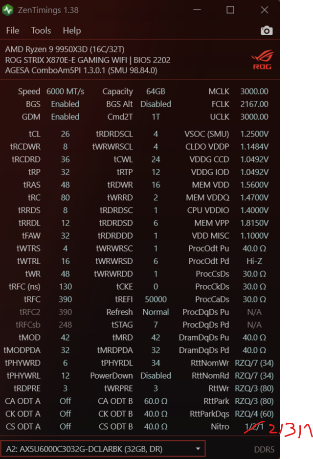

Aktif soğutma dahilinde dereceler nasıldı hata anında? 6000 1:1 mod CL26 ayarlanması lazım. Maalesef IMC tırt ve 60+ IOD sorunsalı var.
Aktif soğutma dahilinde dereceler nasıldı hata anında? 6000 1:1 mod CL26 ayarlanması lazım. Maalesef ımc tırt ve 60+ ıod sorunsalı var.
Hocam gece en son 150 dakikaya ayarlayıp bırakmıştım 10 dakika kadar gözlemiştim ama inanın hatırlamıyorum. Sabah kalktığımda birkaç kere daha denemiştim ama start dediğim anda 46 koduna düşüyordu o yüzden sıcaklıkları göremedim hiç.
Bu hata vermemesi lazım, 2-3-1 bakın. Net anlarız. Runtime disabled ve burst 8X-8X kalsın.

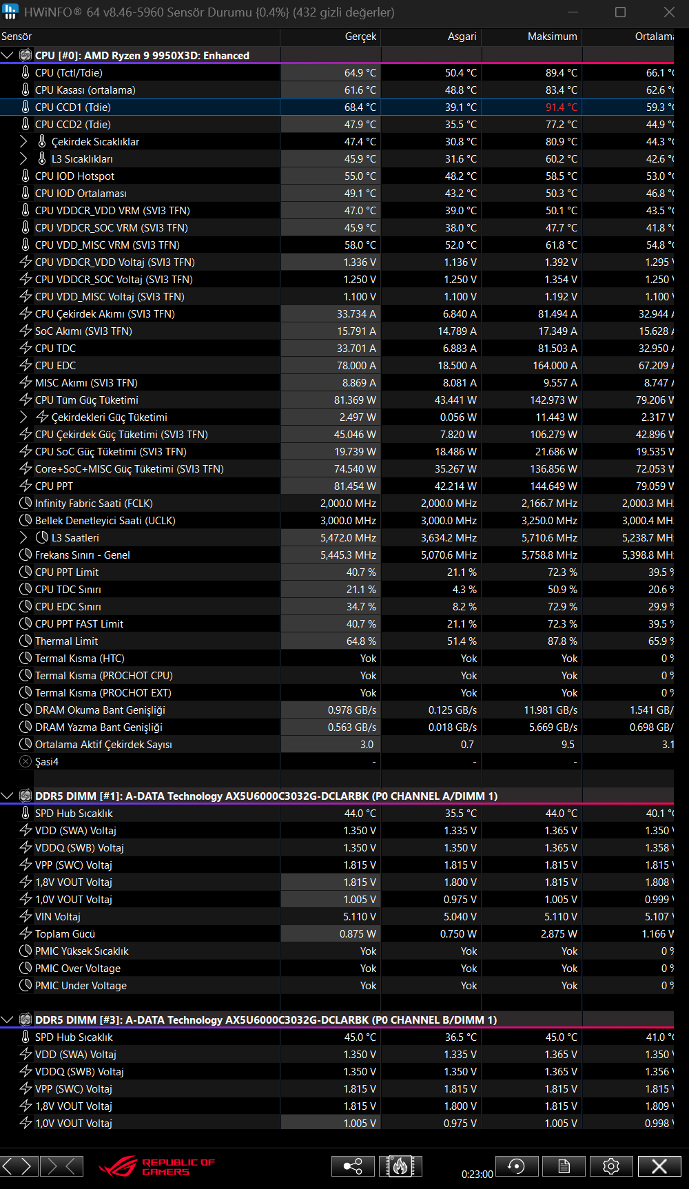

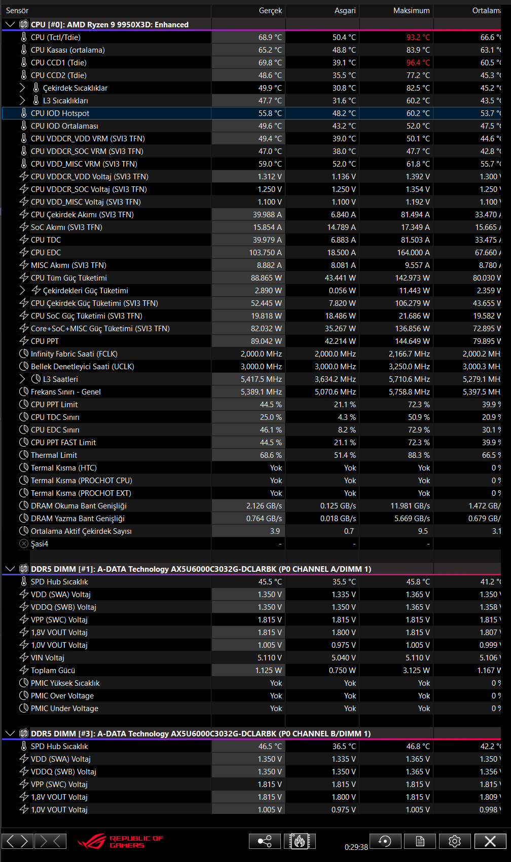

Eve geldim 15 dakika rocket league oyniyim dedim sıcaklıklar uçuyor ve fanlar çok hızlı dönüyor. Fanlar çok hızlı döndüğü için bir hwinfo açayım dedim takip ettim 5 dakika maç attım. O sıradaki sonuçlar aşağıdaki gibi.
Bu arada CMOS sıfırlanmış hali ile böyle. En son çünkü hata almıştım ve bios ayarları yapmamıştım.
CCD1 neden 91 dereceye fırlamış acaba.
hatta 96 dereceler :)
