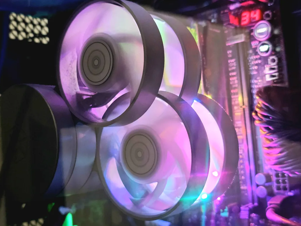

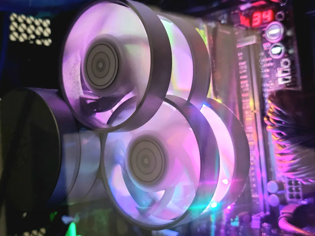

Konuda görsel iletildi onunla alakalı. En basit yöntem ekran kartı üzerine fan dikmek, aksi taktirde aparat falan alman lazım.

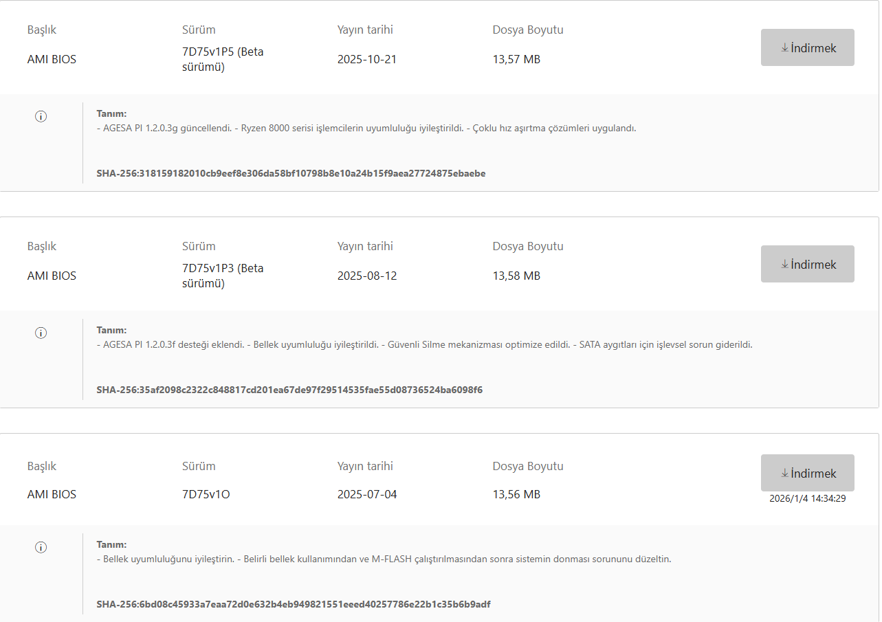

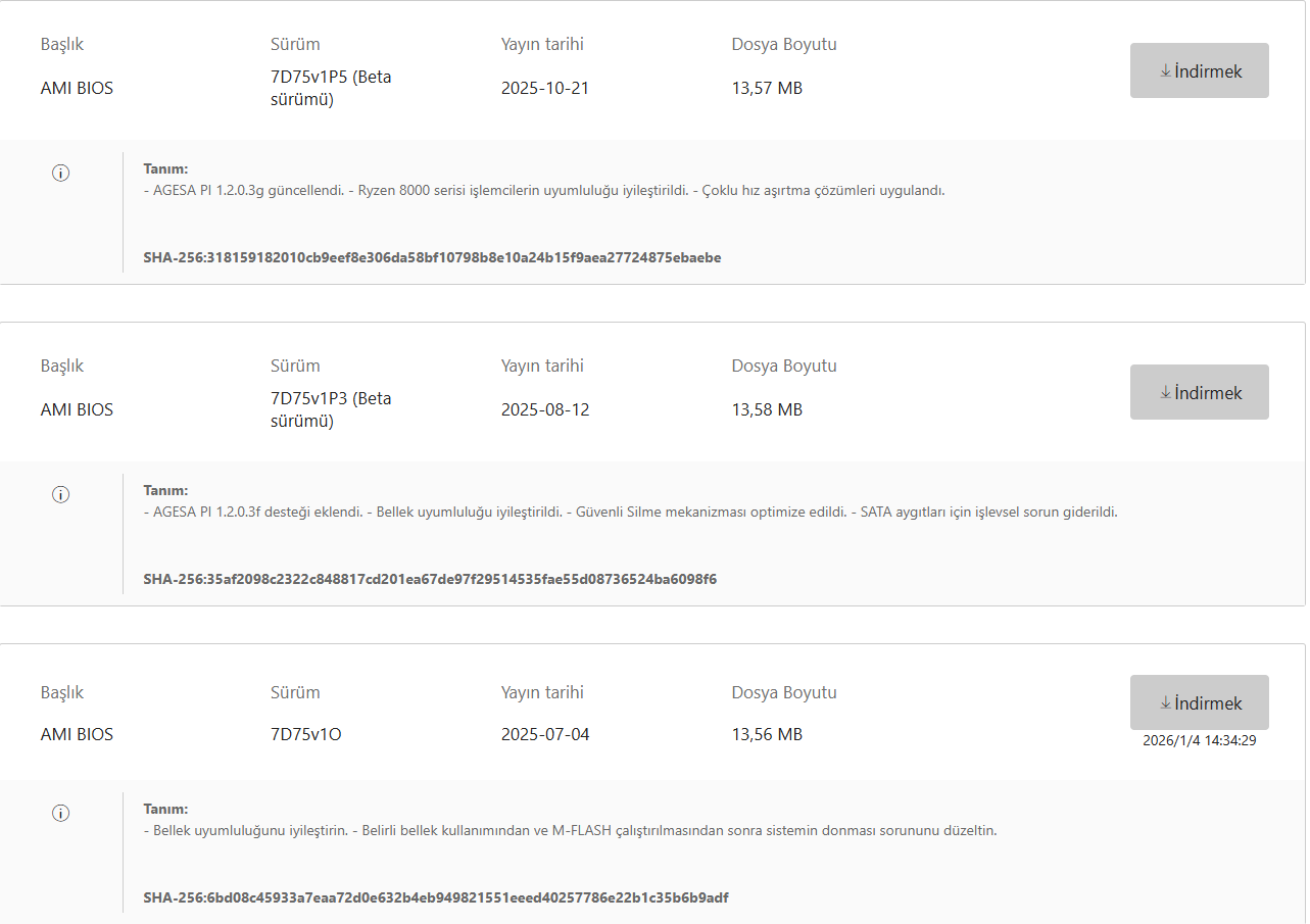

Hayli eski BIOS'lar. MSI B650 serisini çok başıboş bırakmış belli ki. Beta normalde çok sıkıntı çıkartmıyor ama dediğin sürüme güncellemende sakınca yok. Sonrasında ayarları geçirirsin.
Şu an güncel olan 3. sıradaki 7D75v1O. Daha önce beta sürüme geçtiğimde oyun içlerinde bayağı sorunlar yaşadım birinin tavsiyesi üzerine 3. ye güncellediğimde biraz daha iyi oldu ama tam sorunum çözülmedi.
Sanırım dediğiniz gibi Ayhan hocam. Biraz başıboşluk var gibi.
Söylediğin sürüme geç Beta olmayan. Sonrasında ayarları geçirip teste alırsın. Çok sorun olmaz gibi. MSI geriden geliyor, bir müddet sonra düzeltirler. Yeni serilerde güncellemeleri takip ediyorlar, B650'ler arka planda kalmış fazlasıyla.
@perFUNCTORY ile birlikte böyle yaparsanız Push-Pull iyi olur. @yyusufsmsek

@perFUNCTORY ile birlikte böyle yaparsanız push-pull iyi olur. @yyusufsmsek
Aman aman bu nedir böyle ilk defa böyle bir şey gördüm. Açık söylemek gerekirse çok iyi duruyor böyle bir şeyi nasıl yapabilirim bilmiyorum. Ve anlaşılan en öncelikli böyle bir şeyi yapıp öyle teste sokmak.
