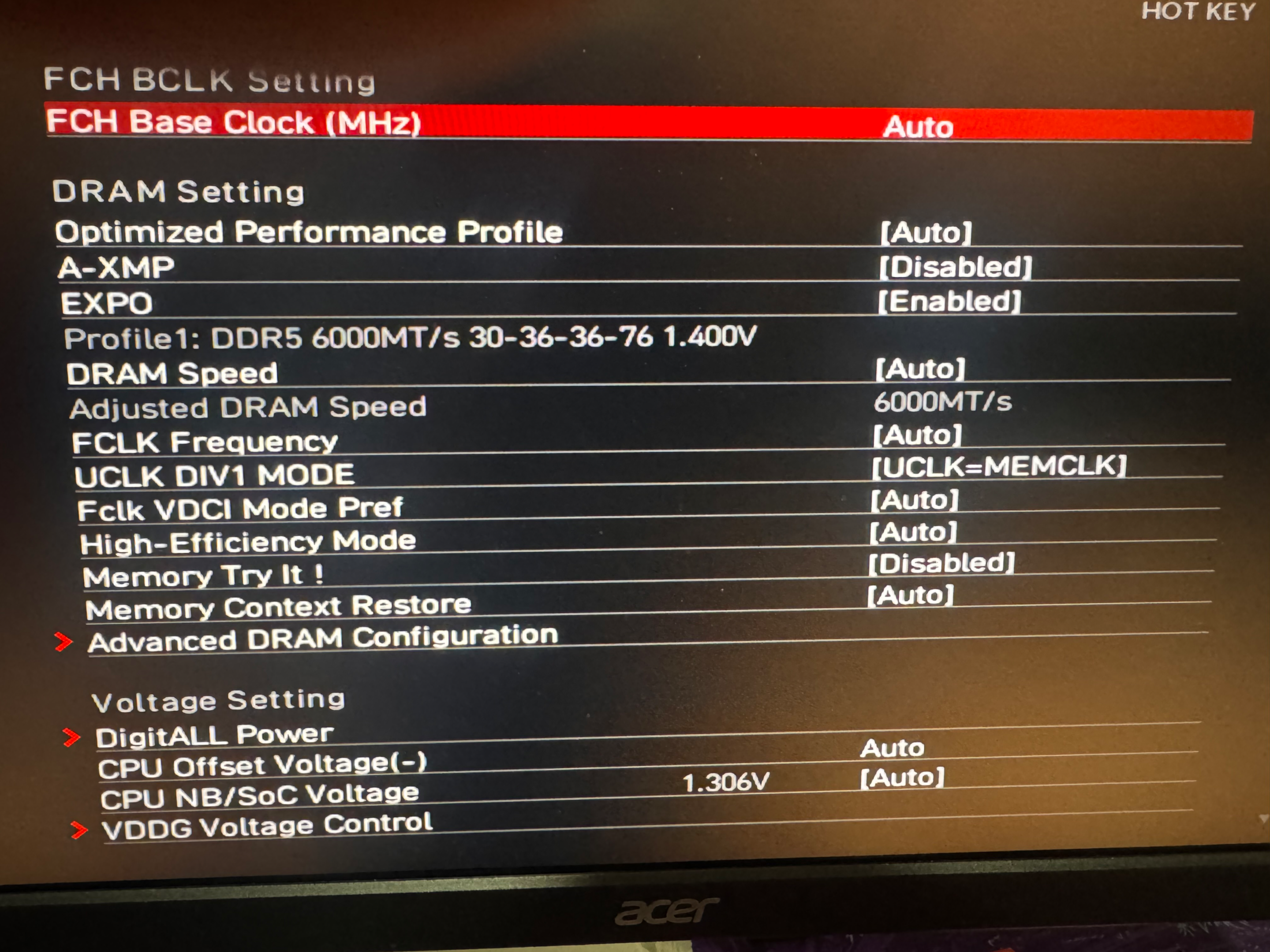

Çok iyi anlıyorum. Sizinle BIOSTA yapmış olduğum ayarları hazır açıkken paylaşabilirim.
EXPO aktif
UCLK DIV1 MODE : UCLK=MEMCLK

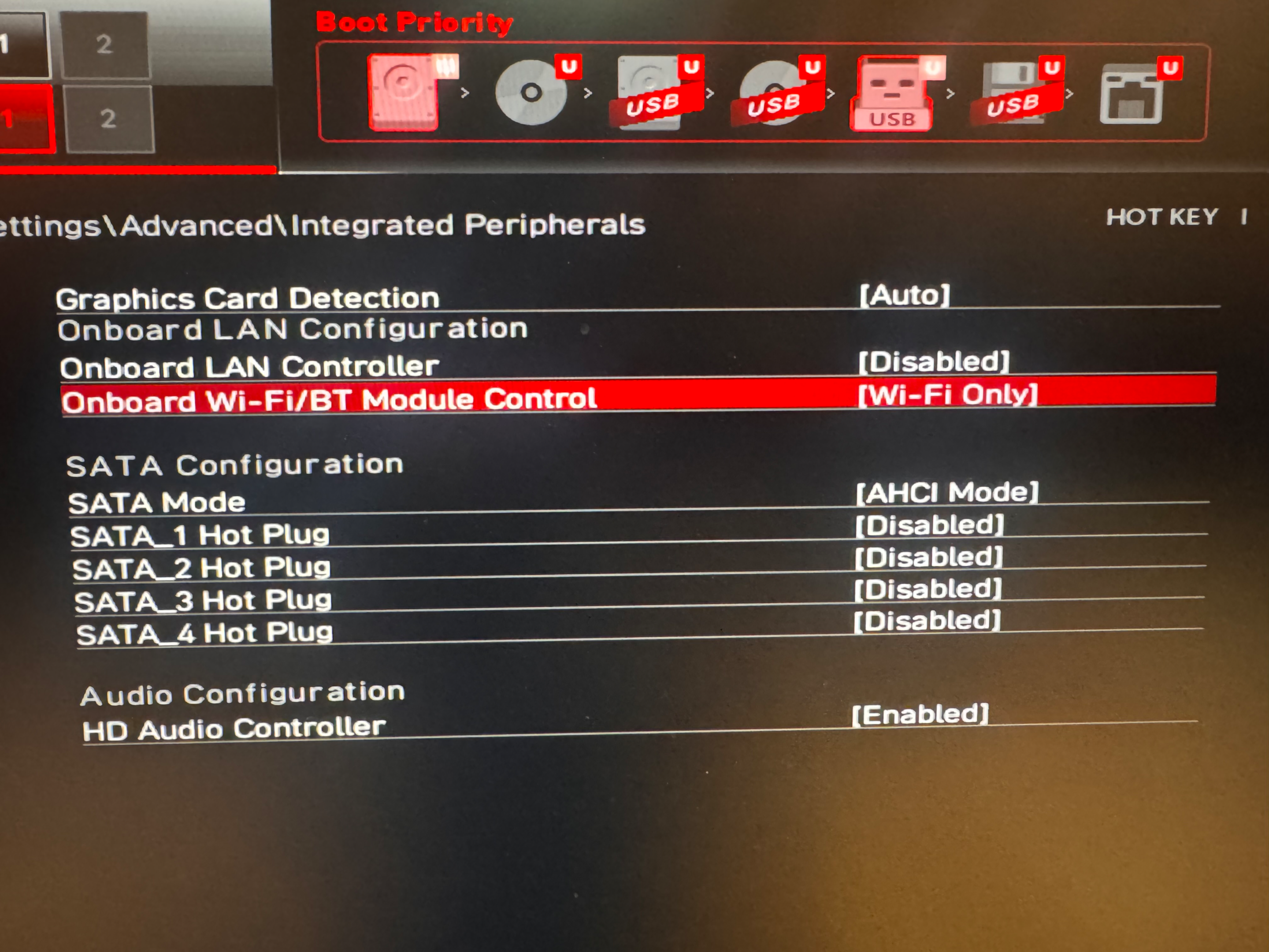

Lan ile bağlantı yapmadığım için onu kapatıp sadece WIFI ile bağlantı yaptığım için bluetooth devre dışı bırakıp ONLY Wİ-Fİ olarak devam ediyorum. Rehberdeki gibi.
    242,9 KB · Görüntüleme: 43
    205,5 KB · Görüntüleme: 45
Çok iyi anlıyorum. Sizinle BIOS'ta yapmış olduğum ayarları hazır açıkken paylaşabilirim.
EXPO aktif.
Uclk dıv1 mode: Uclk = memclk.
Lan ile bağlantı yapmadığım için onu kapatıp sadece Wi-Fi ile bağlantı yaptığım için Bluetooth devre dışı bırakıp only Wi-Fi olarak devam ediyorum. Rehberdeki gibi.

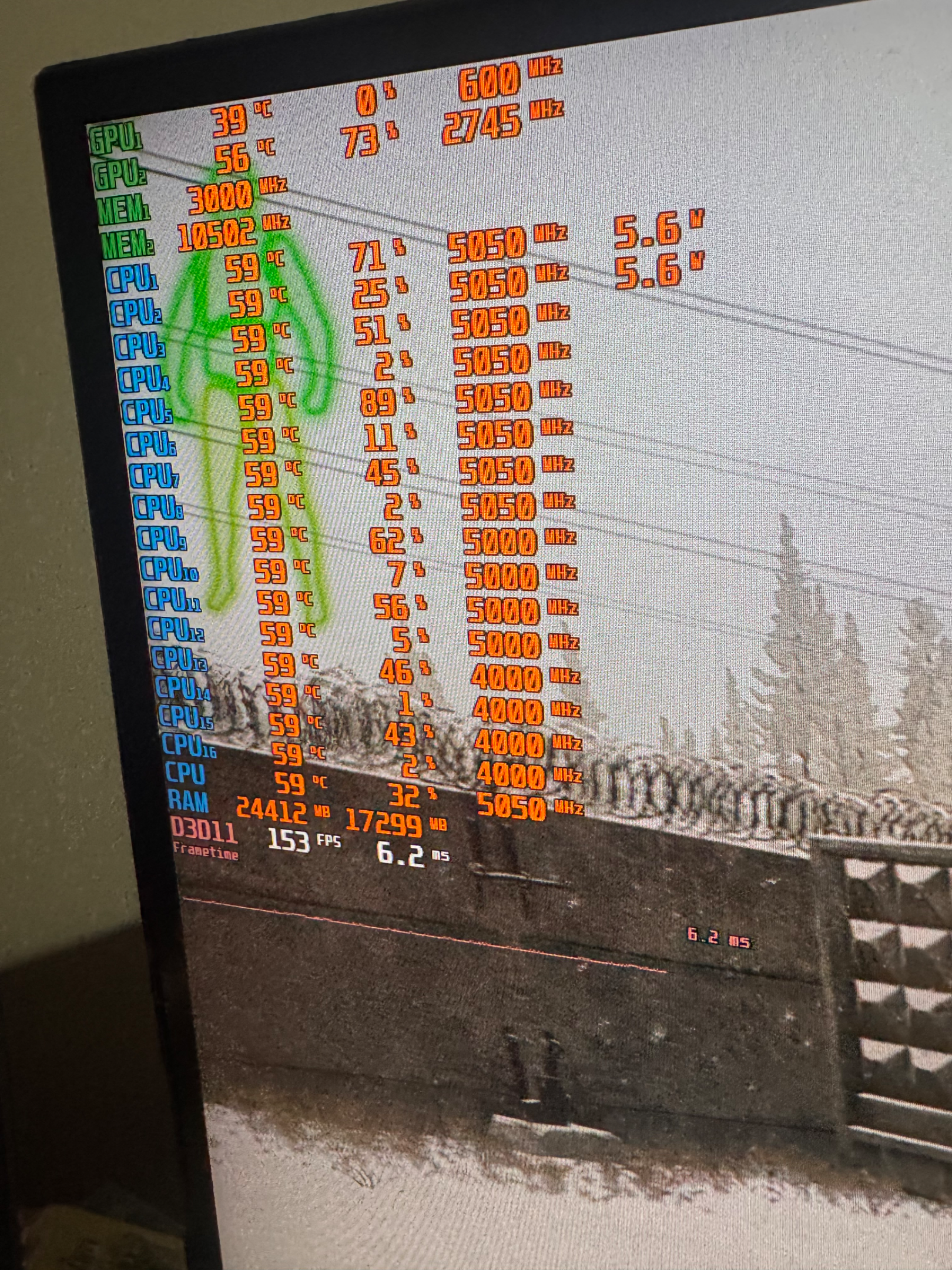

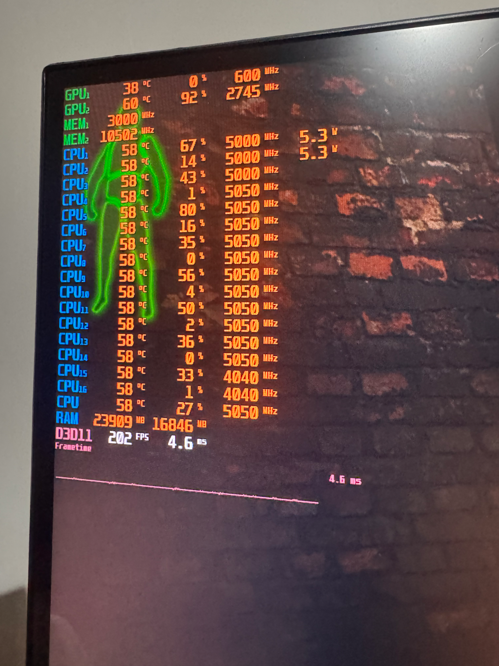

görüntüler kapalı alan ve açık alan olarak çektim. açık alanda 11-13 civarlarına frametime çıkıyor yine. kapalı aşanlarda gayet stabil. Birde dikkatimi çeken açık alanlarda GPU kullanımım %40 lara kadar düşüyor bazen sorun nedir acaba bu konu hakkında bilginiz var mı ? Darboğaz olabilir mi?

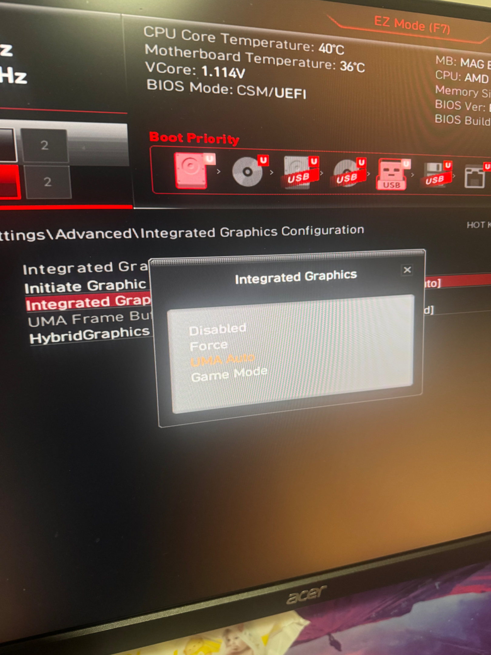

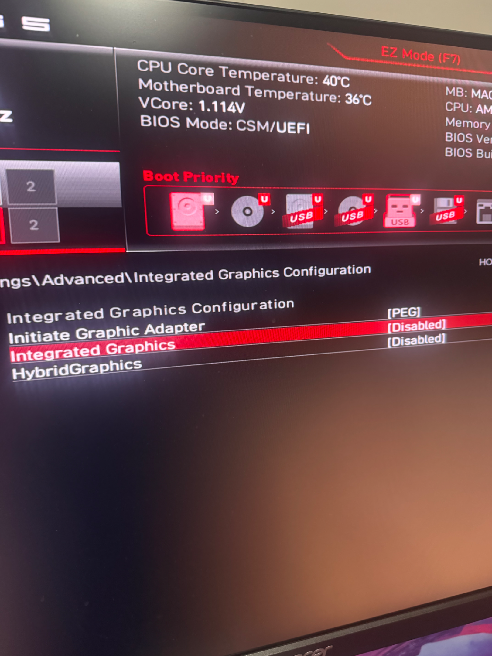

UMA olarak seçiliydi ve Disabled olarak işaretleyip tekrar teste gireceğim hocam. @perFUNCTORY

iGPU kapalı kalacak. DDU indirip güvenli moda gir, AMD Radeon kısmını kaldır yazılımdan. AMD ile alakalı hiçbir şey olmasın, daha doğrusu Radeon ile alakalı. Çipset Driver AMD sitesinden indir, ondan öncesinde Revo programı ile Advanced Scan ile tarayarak kaldır, Regedit dahil kalıntı kalmasın. Sonrasında Restart atıp temiz kurulum yapacaksın. İleteceğim o programları da.
1:1 mod 6000 CL28 ya da CL30 için iGPU kapalı kalmalı ve Nitro ayarları yapmalısın. Onları paylaşmıştım. @yyusufsmsek

Integrated Graphics=Disabled olacak. UMA vesaire neden yaptığını anlamadım o kısmı.
