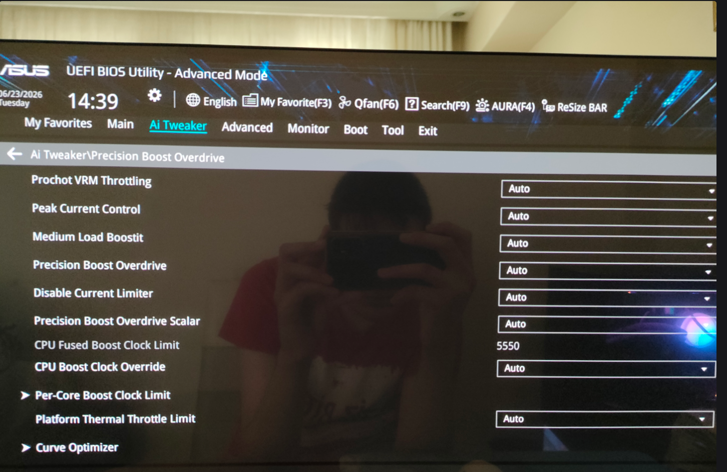

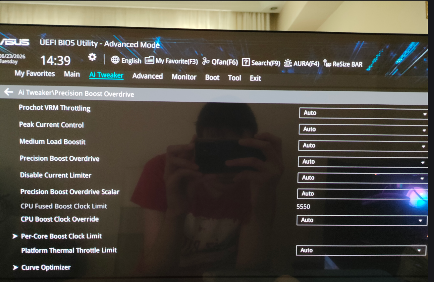

@RapidLemming955 AI Tweaker PBO ve Curve Optimizer ilet bakalım.
Görsel buydu hocam. All cores -10 vermiştim. CPU boost clock override ise +150. Kalanlar aynı.

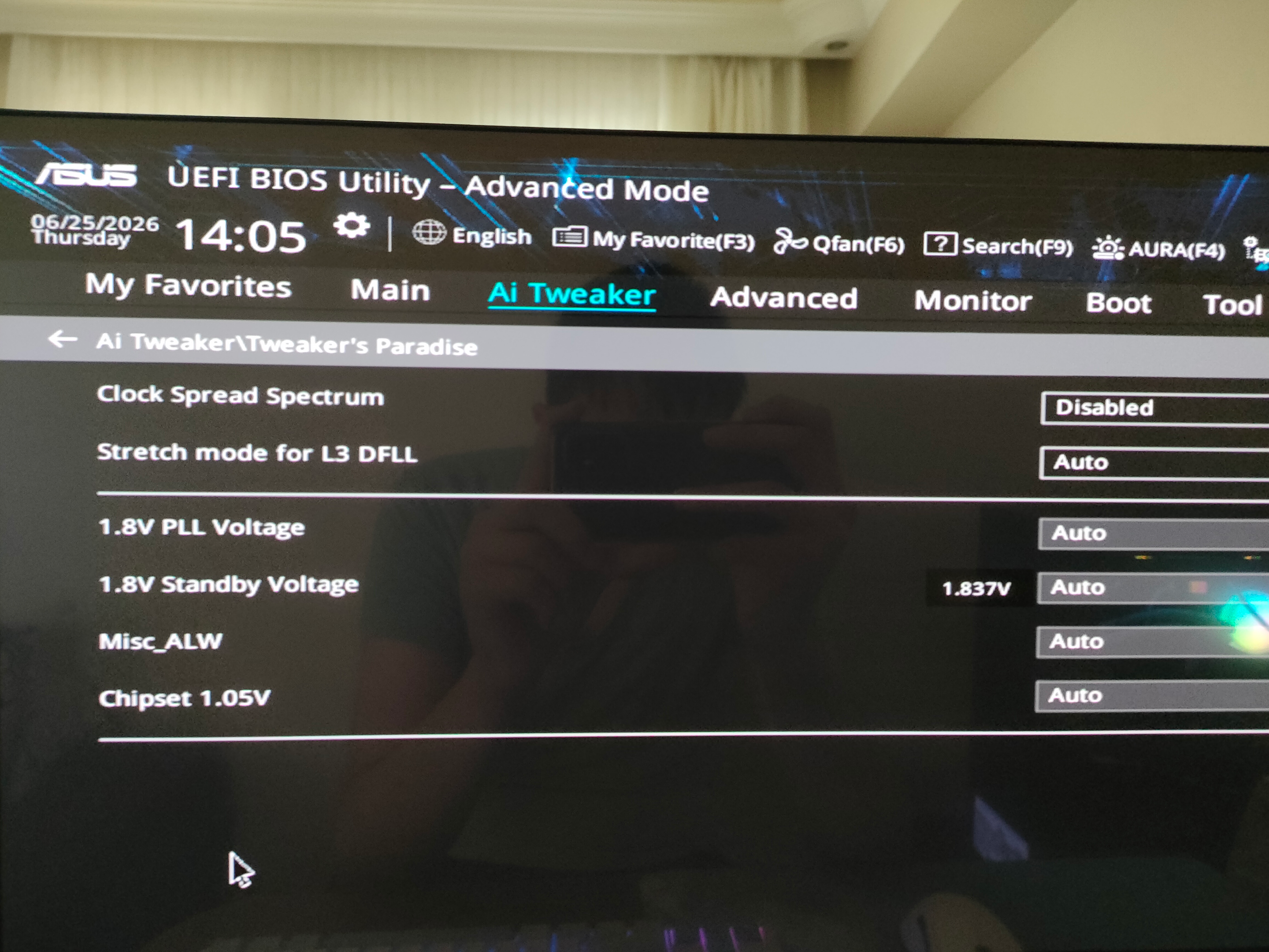

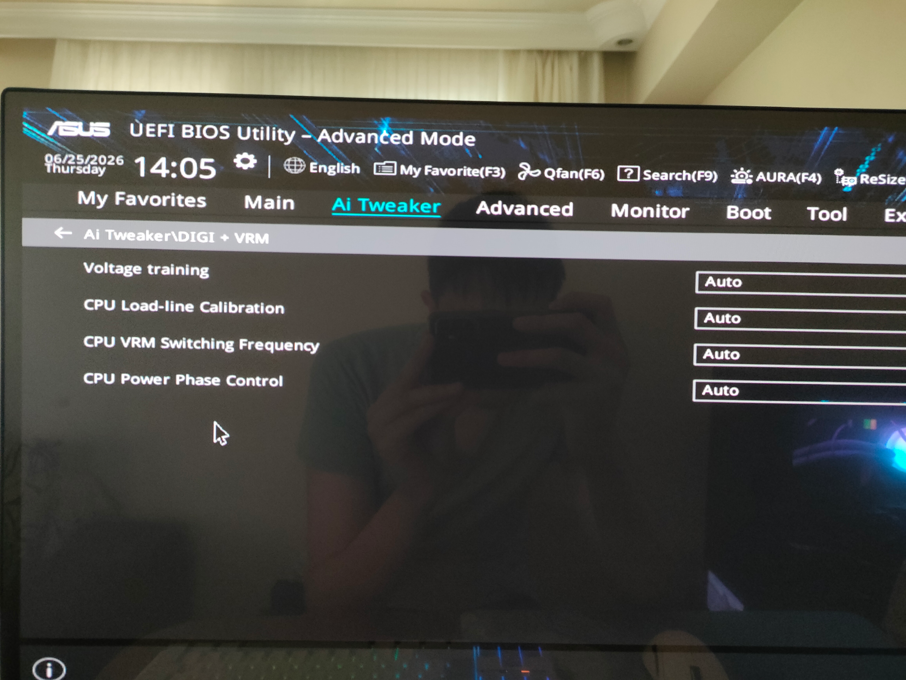

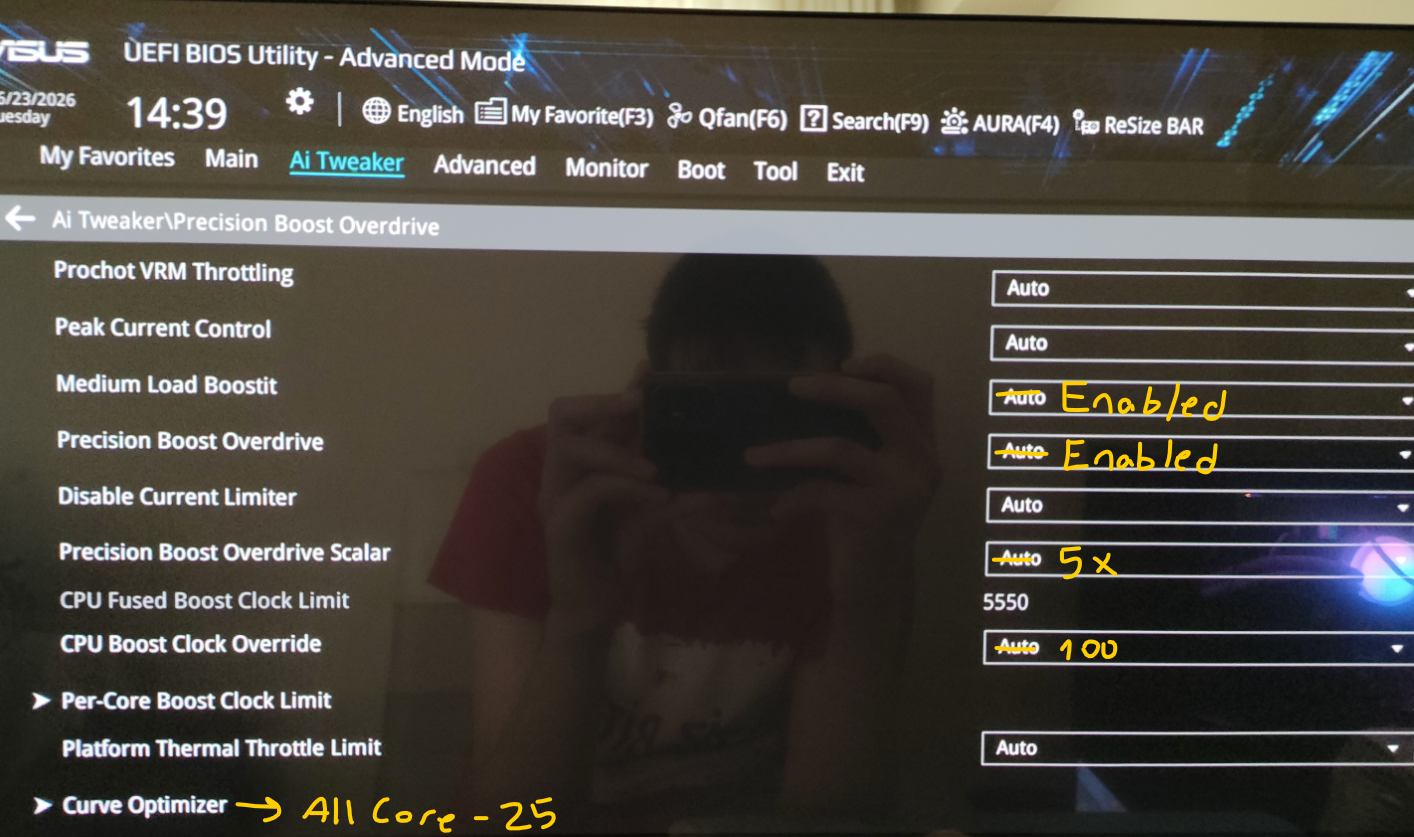

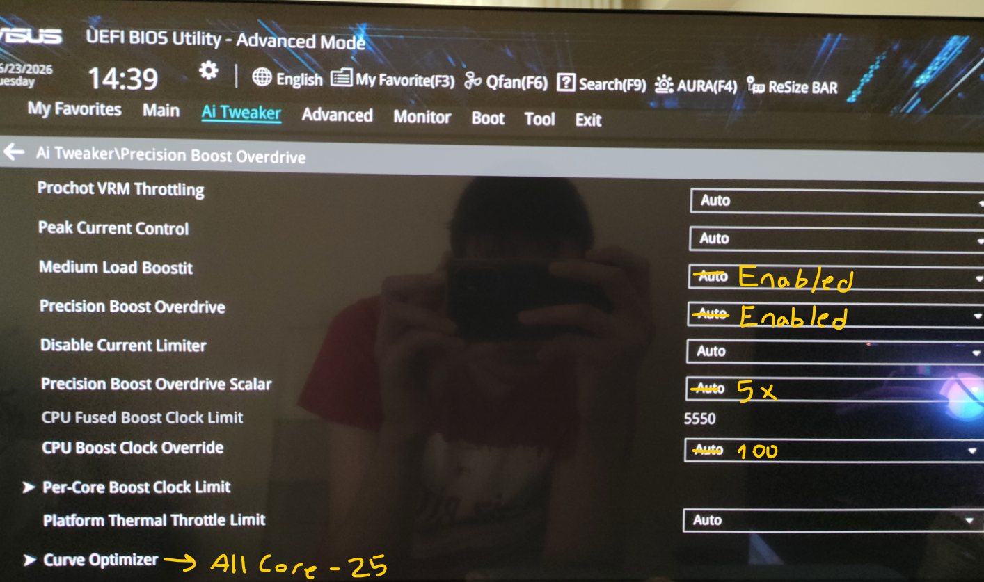

Bu şekilde ayarla. Bana en son özet ekranı atarsın. All Core Negative -25 başla VT3 için. AI Tweaker'dan Digi+VRM ve Tweaker Paradise bana gönder. Digi içerisinde Load-line ayarı var. Level 4 sınır mı B850M-K'da?

Yine nur yüzüm gözükecek. İletiyorum BIOS girip.

Eki Görüntüle 260274
Söyle hocam.
