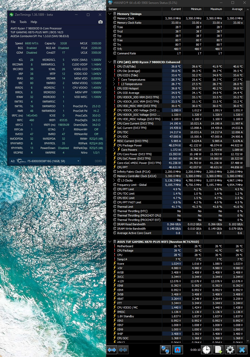

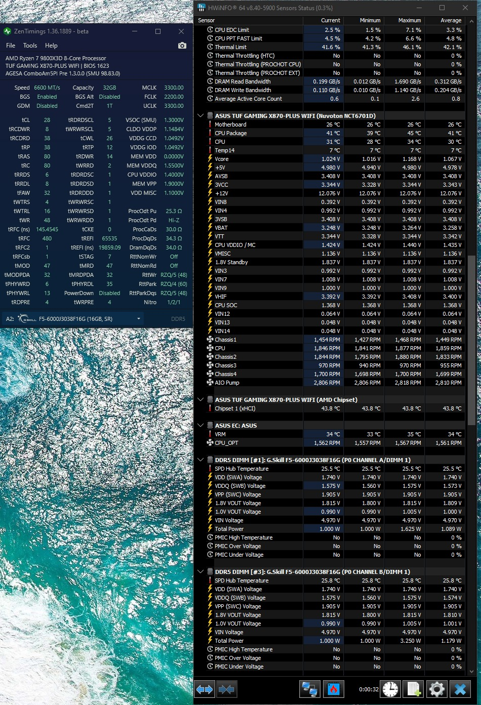

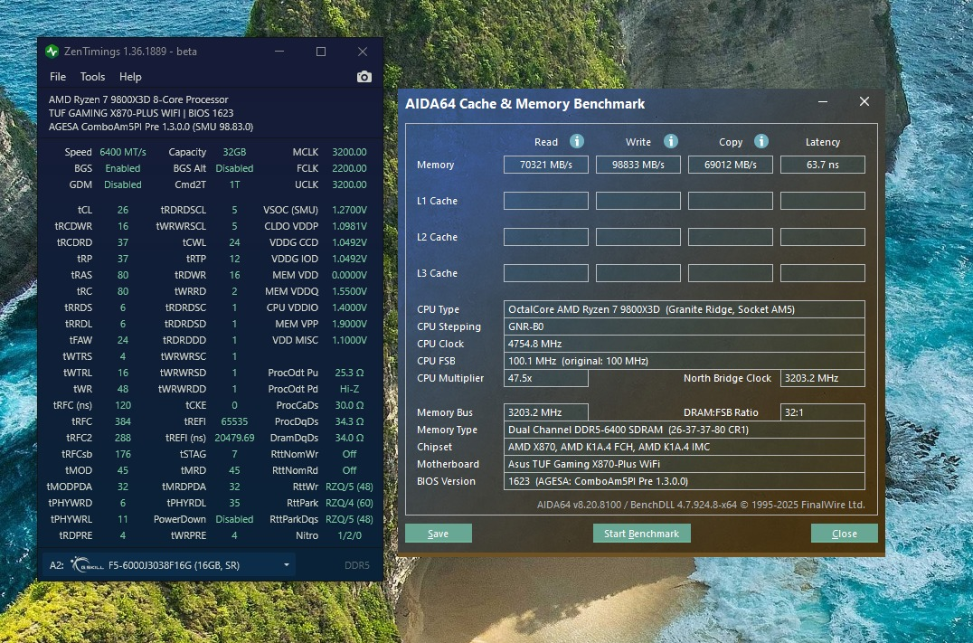

Benim DDR5 çift kanal örneklerini atayım buraya, konudan çok sapmamak adına. :D Kıyaslarsın.
Bu da @Bandırmalı1965 CL24:
